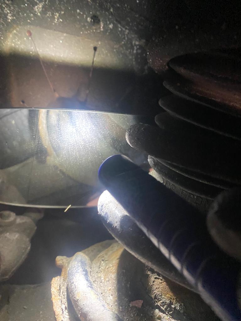

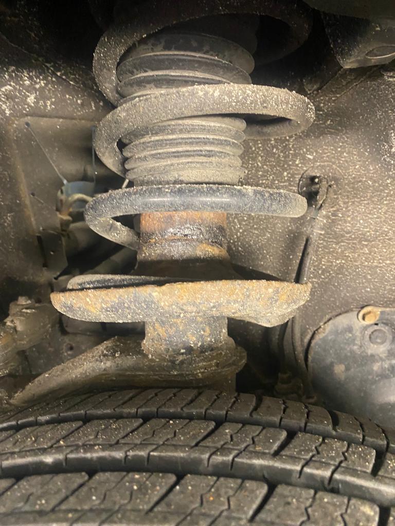

ich habe heute von meiner Saab-Werkstatt erfahren, dass die Feder auf der Beifahrerseite gebrochen ist. Auf dem Foto kann man marginal erkennen, dass unten ein Stück fehlen dürfte. Meine Frage an Euch: Ist das bereits ein Grund, die Feder tauschen zu müssen. Ich hoffe, Ihr könnt auf dem Bild genug erkennen. . Vielen Dank!
Ja. Wenn Bruch, dann (beide Seiten) neu.
1. ich erkenn auf den Bildern nichts.
2. Ja.
Schwer zu erkennen, aber ich habe den Eindruck, dass das mehr als 1/3 Windung fehlt und die Feder in der Mitte nach hinten ausbeult. Kann aber täuschen.
Und bei der Gelegenheit Federbein entrosten und konservieren. Und wie alt sind die Dämpfer?
Danke Euch!
[mention=2503]Flemming[/mention] Meinst Du tatsächlich, dass da mehr als 1/3 bereits fehlt? Also reicht dies, dass die unten nicht mehr ordentlich sitzt? Ich war halt so verwundert, weil ich immer dachte, dass muß man ja merken, wenn eine Feder bricht. .

Was die Feder angeht, sieht für mich auch so aus als würde da schon etwas mehr fehlen. Ist aber schwer zu erkennen. Wenn das Bruchstück im Federteller liegen bleibt, hört man es scheppern. Sonst halt nicht. Müßte aber leicht komisch fahren, aber viele Leute merken das gar nicht, weil es in der Verschleißkackophonie unter gehen kann...

Sieht man auf Bild 2 dass die Feder verschoben ist. Ich würde damit nicht mehr fahren.
Ja. Und wenn ich das richtig im Kopf habe, dann hat der Federteller, auf dem die Feder aufliegt, eine Stufe oder Absatz an dem das Ende der Feder auf Stoß anliegen müsste. Schau noch Mal drunter.
