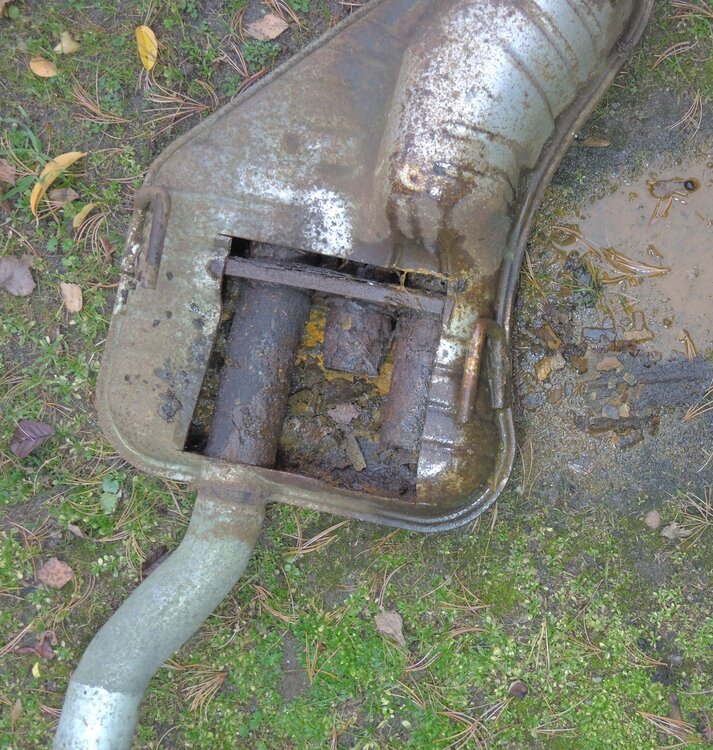

Der im Bild rechte müsste wohl ein paar Zentimeter runter gebogen werden damit der Topf gerade hängt. Zumindest steht es in den Bild danach aus.
Eher ist der ganze Topf verdreht, denn wenn ich das richtig erkennen kann, dann ist der linke Halter ja so hoch, dass der Topf daran gar nicht hängt, sondern er den Gummi hochdrückt, dass dieser fast waagerecht steht.
Ja, sieht ein wenig merkwürdig aus. Hier ein Bild von meinem alten IMASAF von oben. Kann man sehen was da wie in Linie liegt.

Was man aber auch nicht verstehen muss. Denn IMASF führt ja explizit zwei verschiedene Typen. Und die werden auch bei den Teilehändlern meist nicht vermischt. Versteh wer will.
Faktisch passen die Anlagen aber physisch unter 902 und 931. Am Unterboden gibt es da keinen Unterschied, die Aufhängungspunkte und der "Auspuffkanal" am Unterboden ist identisch.
Jupp, nur für die Schürze hinten gab es doch Ausnahmen. Viggen? Aber den Anni hier sollte das ja nicht betreffen.
Ja genau, nur Viggen und Aero ab MY2001 hatten die andere Heckschürze, Endrohr seitlich etwas anders versetzt.
Unterschiede gibt es noch im Rohrdurchmesser. Die Sauger hatten teils nur ca. 50mm, Turbos 60mm oder sowas. Nagelt mich nicht auf das genaue Maß fest, aber so grob haut das etwa hin.

Selbst "originale Auspuffanlagen"...also noch zu SAAB-Zeiten hergestellt und geliefert, mussten gelegentlich gerichtet werden. Denn wenn da so eine Palette mit 20 Anlagen drauf, festgezurrt mit Stahlbändern, nebst Karton drumherum, transportiert wird, dann stößt sich gelegentlich auch mal ein Rohr durch den Karton oder ein Halter wurde durch das Stahlband verzogen. Transportschäden sind also durchaus auch möglich, statt einer gnadenlos bescheidenen Anfertigung.
Die Endschalldämpfer unterscheiden sich durch die Endrohre. Die Rohr-Form muß zur Heckschürze passen. In diesem Fall also ein Aero, da Turbo-Anni von 2002.
Die Blende fällt bei den Nachbauten grundsätzlich etwas dünner aus. (irgendwo muß der günstigere Preis ja herkommen) :smile:
Wenn man auch noch mit anderen Marken und Modellen zu tun hat und dort Auspuffanlagen aus dem Zubehör bekommt...ist immer eine Wunder-Tüte.
Kann passen, muß aber nicht. Aber dafür stehen dem Mechaniker auch noch ein Brenner, ein dickes Rohr oder Brechstange zur Verfügung, um den Rohrverlauf ein bißchen geschmeidiger zu gestalten. :smile: (das bißchen Kreativität sollte ein Mechaniker schon mitbringen, im Handwerk)
Und krumme Halter bekommt man auch kalt mit Zange oder Fäustel in Form.

Naja, aber Arbeiten wie Auspuff und Motorlager sollte jeder besserer Dorfschmied hin bekommen. Von mir aus stellst du bei den Motorlagern noch die Drehmomente bei.
Richtig! Aber deswegen hat er meinen Wagen nicht bekommen. Der Auftrag war, die Spurstangenköpfe zu tauschen und danach das Fahrwerk einzustellen. Auspuff und Motorlager hätte ich ganz sicher nicht bei ihm machen lassen. Aber da war auch noch das kleine Stück, das von der Feder abgebrochen war und ich im Zuge dessen gleich alles drum herum erneuern ließ.
Sein Angebot war mir weit zu hoch (knapp 2T + Motorlager). Dann kam von ihm der Hinweis, dass er auch Kunden habe, die die Teile mitbringen. .
