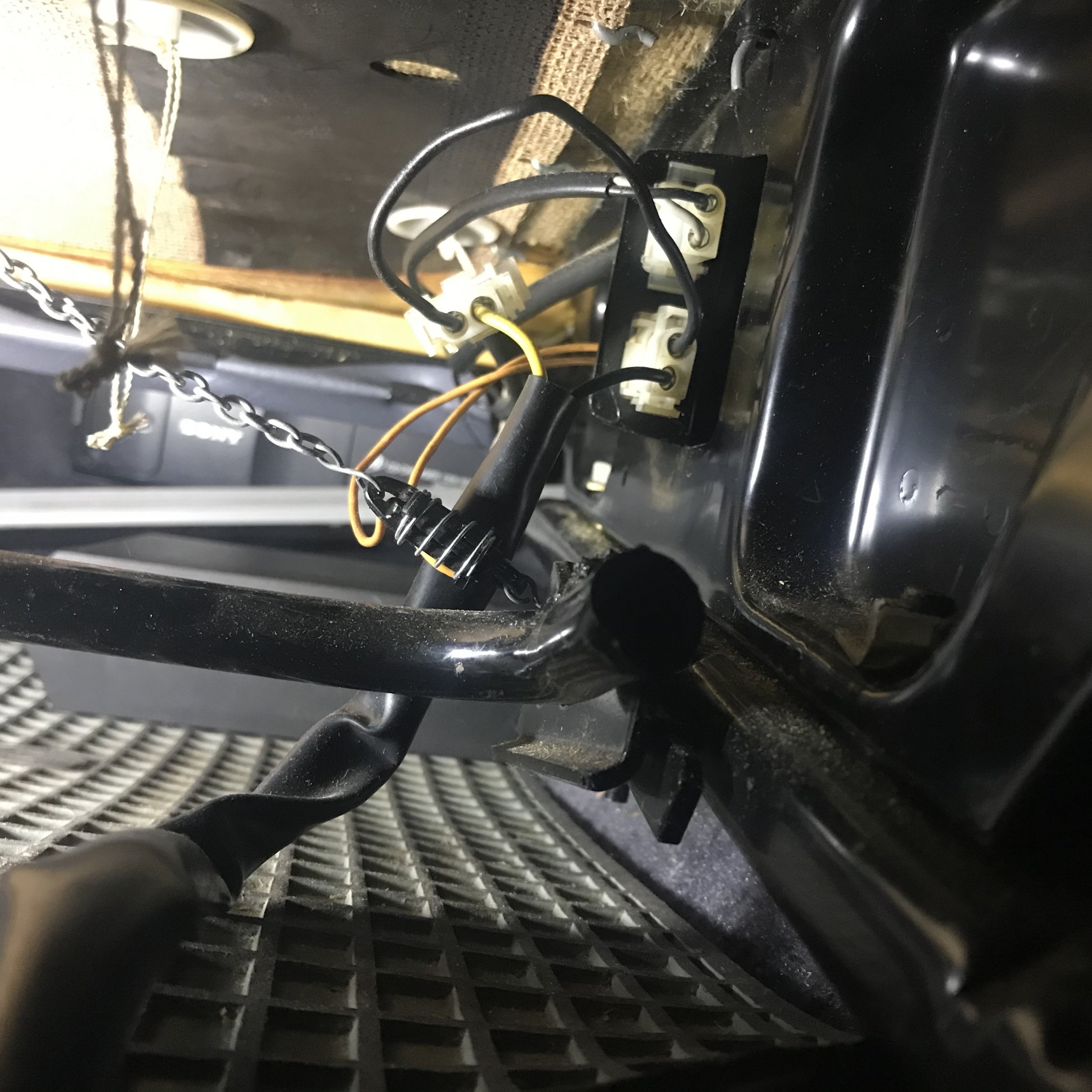

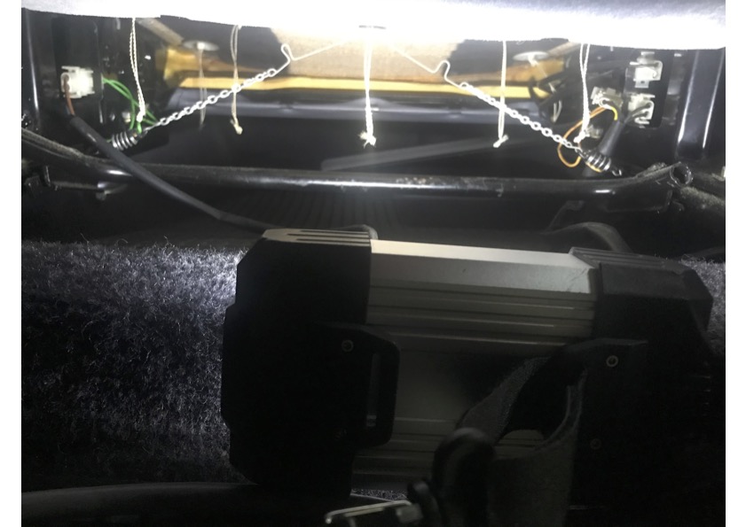

Hier mal der Beifahrersitz von meinem 84er
links (grün) der Gurtwarner, rechts die Sitzheizung.Jeweils ein Kabel das aus dem Teppich kommt
links Zugschalter (69) rechts Zugschalter (121)
Bearbeitet von Chrisbie
...und nein, die vielen Schnüre gibts beim MY 90 nicht.:cool:
Das ist noch richtige manuelle Sitzbespannung. :smile:
Und im Detail ist ist in dem Schutzschlauch nur eine Kabelschlaufe gesteckt.
Und vom Sitz kommen ein 2 Kabel. Eins für die Heizmatte in der Rückenlehne. Eines für die Matte in der Sitzfläche.
Eventuell gab es da Einsparungen in späteren Modelljahren.
[mention=7588]Chrisbie[/mention]: Ganz super, vielen Dank für die Bilder!! Das Gestell passt genau zu meinen Sitzen. Und nun weiß ich auch, woher die orangefarbene Drahtschlaufe kommt, die im mittleren Ablagefach liegt - die Verbindung zum nicht mehr vorhandenen Belegungsschalter. Damit werde ich definitiv ein ganzes Stück weiter kommen, was dieses leidige Thema der Sitzheizung angeht. :top::smile:
