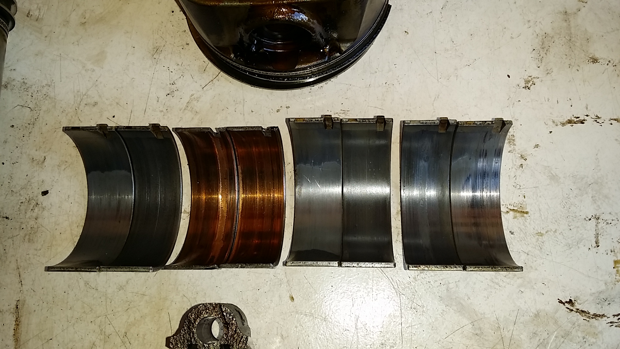

B235 Motor kaputt Repariert
Hier zuerst mal paar Bilder von ein kaputt Reparierter B235 Motor
"Meisterleistung" von KFZ Meister mit 35 Jahren "Erfahrung" . Wenn mann aber ein Meistertitel hat, kann diese nicht aberkannt werden :frown:
Zuerst die Bilder, jeder der sich mit SAAB B2X5 Motoren gut auskennt braucht eigentlich keine Beschreibung
Reihenfolge 1 2 3 4
Pleuelstange Zylinder 2
Folgeschaden Motorblock

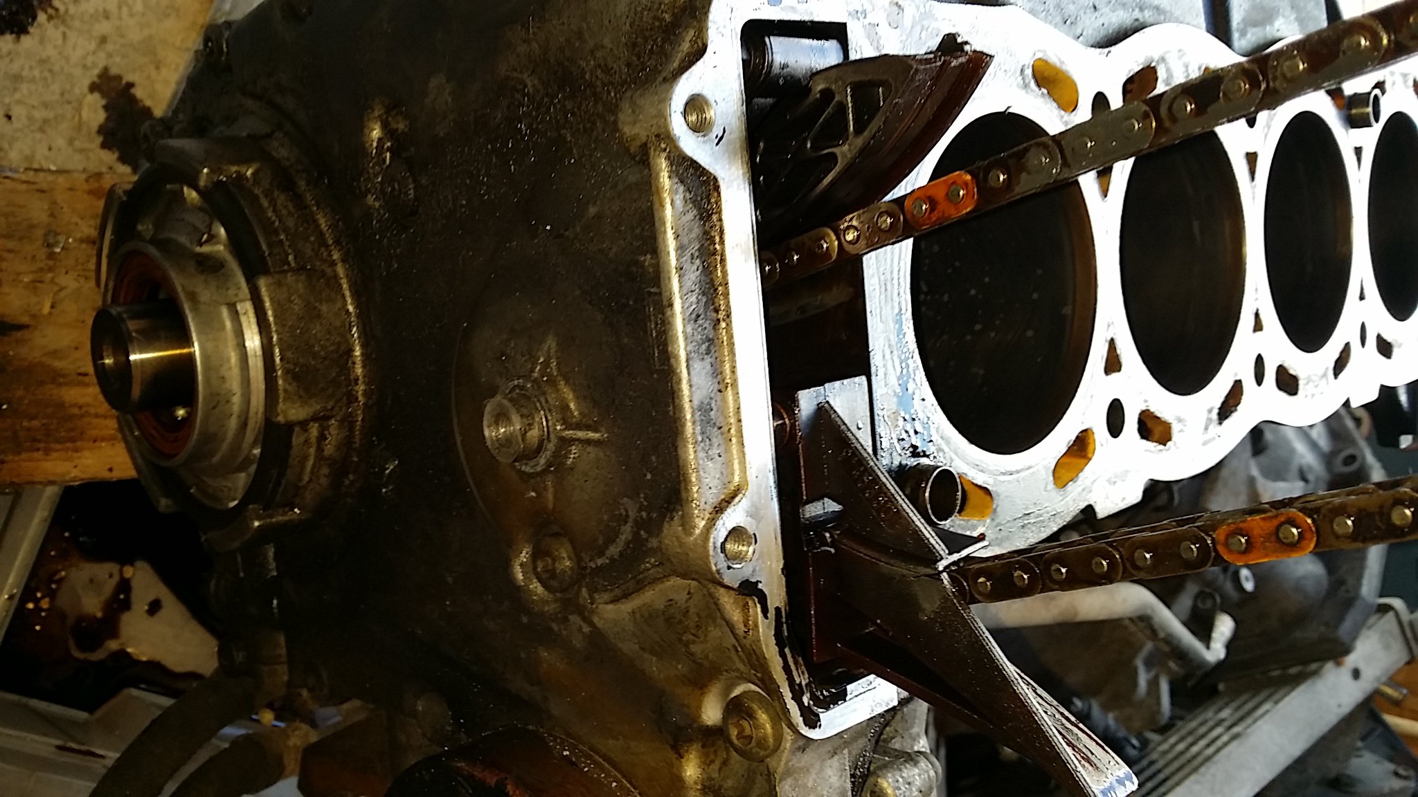

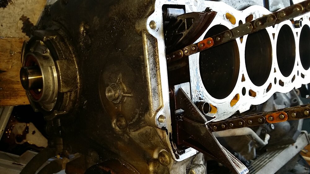

So sieht Steuerkette und Führungen nach 18.000km (nachbau aka "Erstausrüster")

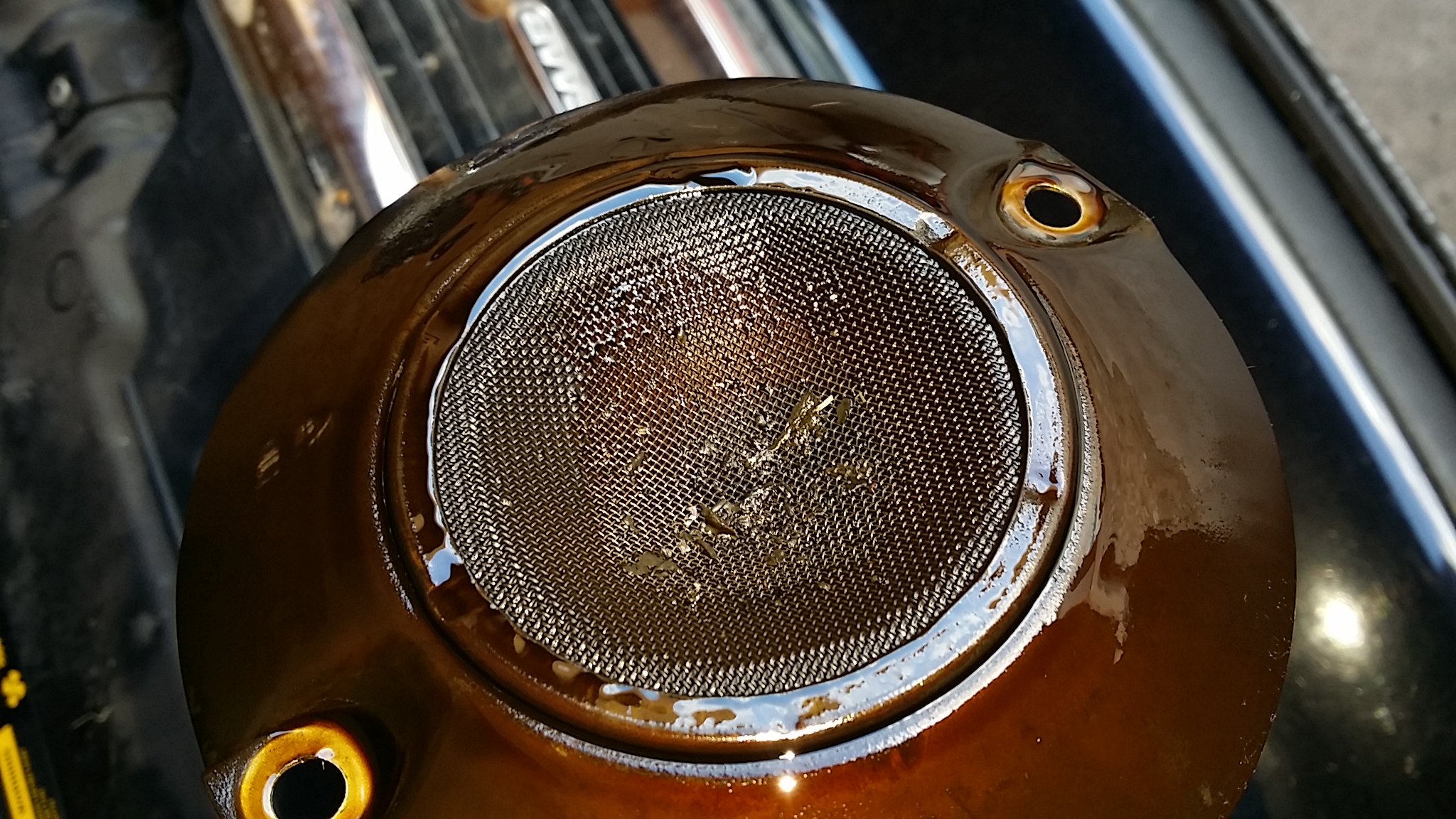

Sieb sauber
Hier "Meisterleistung"
Darüber hinaus, eine Zylinderkopfschraube war mit furchterregende 50 Nm festgezogen , eine Ölwanne Schraube fehlte ganz und eine Ventildeckelschraube wurde gegen ein 6 kant ersetzt
und ich dachte , ich habe alles gesehen .... :eek:

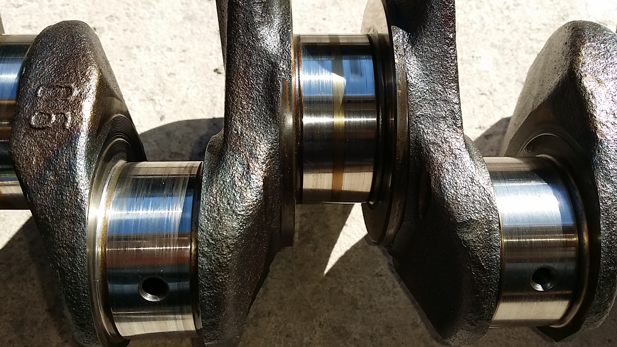

Hast Du noch ein Foto des betroffenen Hubzapfens?

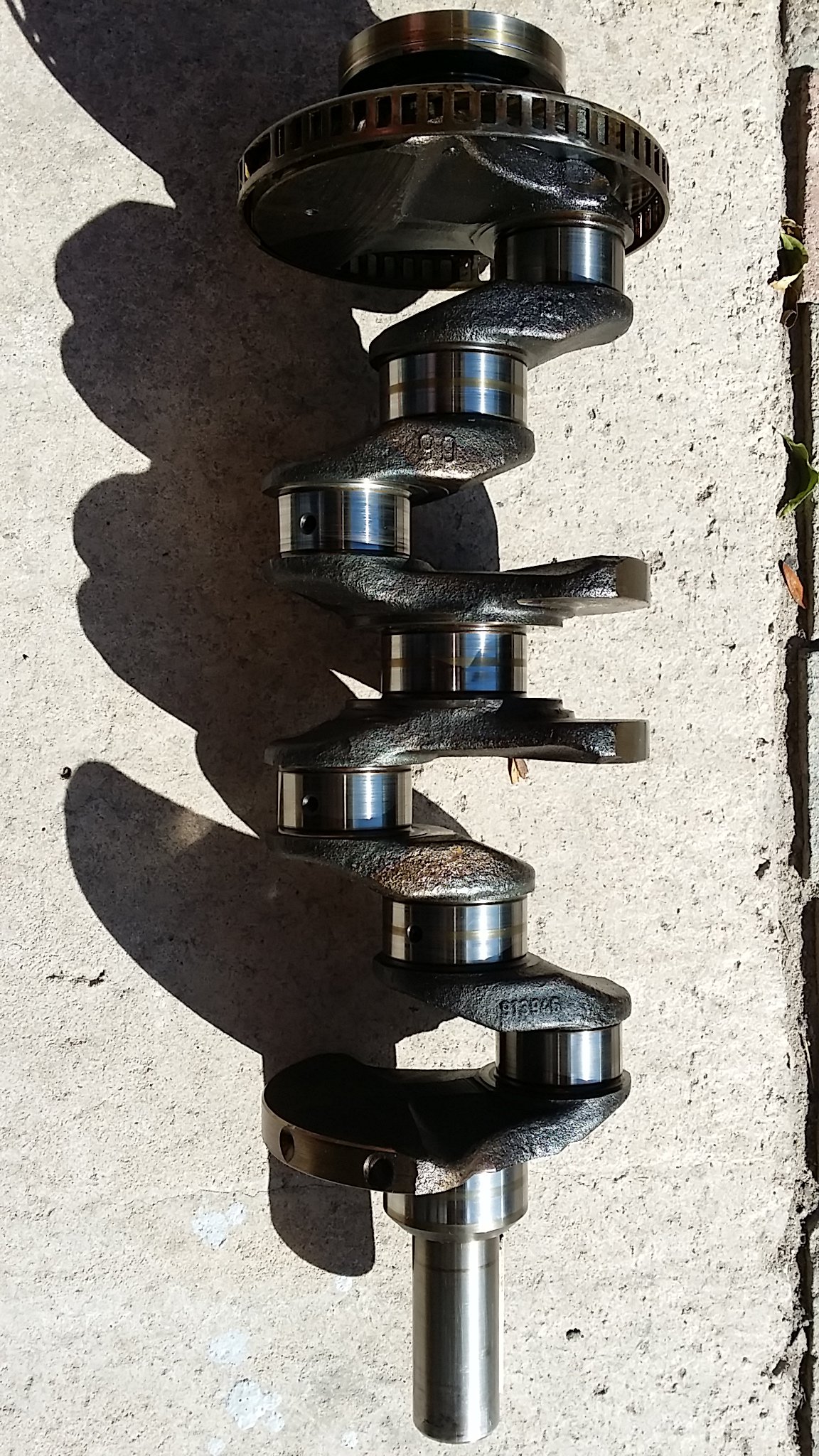

habe die Kurbelwelle ausgebaut

Ich muss zugeben, dass ich auf den Bildern nicht erkennen kann, wie defekt die Kurbelwelle wirklich ist.
bitte erklärt mir, wo genau der Schraubfehler lag. Was genau wurde falsch gemacht? Ich sehe nur das Ergebnis, nicht die Ursache.
Danke!
Den Bildern zu urteilen, kann man die Welle noch nehmen. Habe schon schlimmere Fälle zum laufen gebracht.
Dass die Führungsschienen der Kette so aussehen, ist ein Zeichen dafür, dass der Kettenspanner vor Einbau der Kette schon ausgefahren war.
Zu viel Vorspannung.

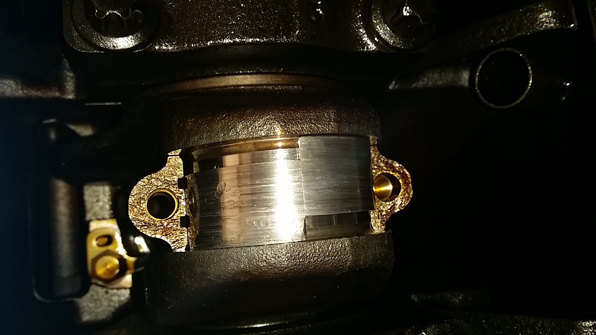

Die Lagerschale wurde wahrscheinlich falsch montiert. Normalerweise kann man dann den Motor nicht mehr durchdrehen.

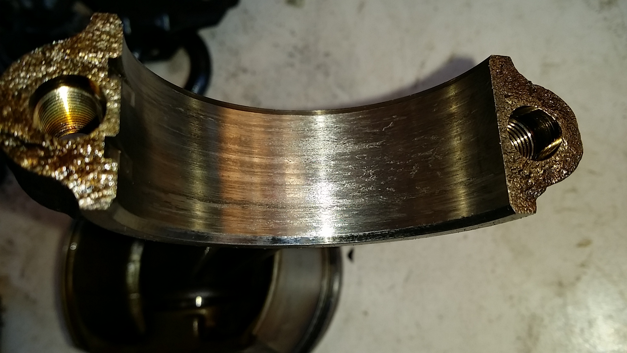

Zur Pleuellagerschale erstes Bild: Sind das echt Einschläge von einem Hammer?

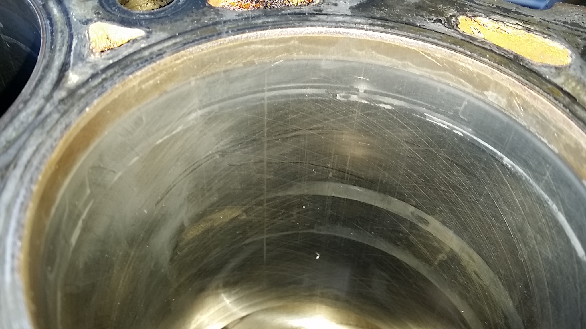

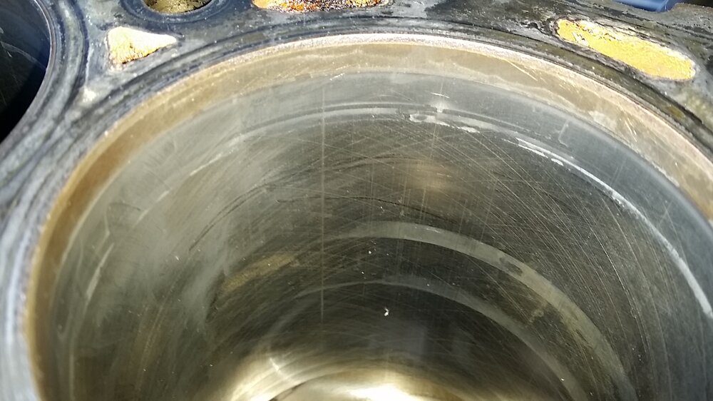

Wie sieht es mit den Laufbuchsen aus? Auf dem Bild kann ich leider nicht sehen, ob tiefe Riefen drin sind.

Die Pleuel mit Schleifflies bearbeiten und fertig. Die kannst du wieder einbauen.

Wenn ich mir die Bilder der Laufbuchse ansehe, ist hier auch ein entweder ein Fremdkörper reingekommen, oder der Kolben wurde in irgendeiner Weise beschädigt.
Riefen in der Laufbuchse mit Ablagerungen vom Kolben? Oh Oh.
Wenn man Pleuellager montiert, dreht man doch den Motor mal durch. da dieses Lager versetzt in der Lagerung steckte, müssen die Nasen plattgedrückt worden sein. Dadurch ist der Motor gar nicht, oder nur mit hohem Kraftaufwand zu drehen.
Spätestens, wenn er gestartet wurde und warm gelaufen ist, kann man den Motor danach nicht mehr Starten. Der Starter packt den Widerstand i.R. nicht mehr.

Oder hast Du schon mal Laufbuchsen gesehen, die nach den paar km so aussehen ?
Die Führungsschienen sind auch recht dunkel. Neue sind weiß/gelb, oder hellbraun.
Evtl. gar nicht erneuert. Nur eine Kette mit Schloß eingebaut. Kettenspanner nicht gelöst und Kette mit Gewalt draufgezwiebelt.
Ich würde eher vermuten, dass die Lagerschalen schon richtig montiert (also Nasen in Vertiefungen) waren, das Lager aber gefressen hat und die Lagerschalen sich dann erst mitgedreht haben.
OK, dafür sieht der Hubzapfen fast zu gut aus, aber die Nasen sehen auch nicht so aus, als ob sie sich vollständig zurück gebogen hätten, sondern eher wie "abgeschert".

Wer auf der og. Lagerschale herumgehämmert hat? Vielleicht ein Troll?

Nach Demontage und Zerlegung stellte ich fest das der Pleuellager am Zylinder 3 falsch montiert war
es ist klar zu sehen das die "Nase" abgebrochen ist, diese ist dann im Ölkreislauf gelandet und kleine "Kratzer" am Zylinderlaufbahnen verursacht, dann durch KGE vom Turbo angesaugt und die schaden am Verdichterrad hinterlassen
Selbstverständlich kann ich, bei dieser Schadensbild, einfach neue Lager drauf machen, eine neuer Kettensatz und alles zusammen bauen
der Motor wird garantiert laufen, paar Tkm problemlos, zwar mit Ölverbrauch wegen die Kratzer im Laufbahnen (vermutlich ca. 1 Liter auf 3000km), Kompression wird er aber haben...
