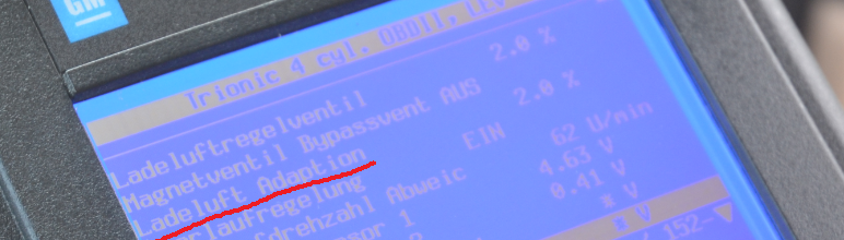

Mich würde interessieren wie bei dir der Wert der Ladeluftadaption ist.
Hast du einen Kauftip für eine Pumpe?
Welchen Adaptionswert meinst du? (oder ist der bei den Bildern nicht dabei? :smile: )

Die Ladeluftadaption war bei meinem vor der Einstellung bei 3%, danach bei -6%
Der schwankende Ladedruck war mit dem Tech2 fast nicht zu erkennen da die Anzeige etwas träge ist. Mit einen normalen Manometer war es deutlich sichtbar

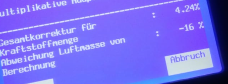

Auf "Abweichung von berechneter Menge (ist das Abgleich Soll/IST?) habe ich nicht geachtet.

So, das einzige was mir bei normaler Fahrt noch aufgefallen ist ist, dass die Kraftstoffkorrektur sich immer um die 5% bewegt und auch der Langzeitkorrekturwert bei knapp 5% liegt. Das ist an für sich sicher nicht so kritisch aber ein bisschen zu mager.
Wie sieht das bei Last aus?
Fährt er bei Volllast nach Kennfeld oder Lambdaregelung?
Weil da gehts immer auf 0% Korrektur.
