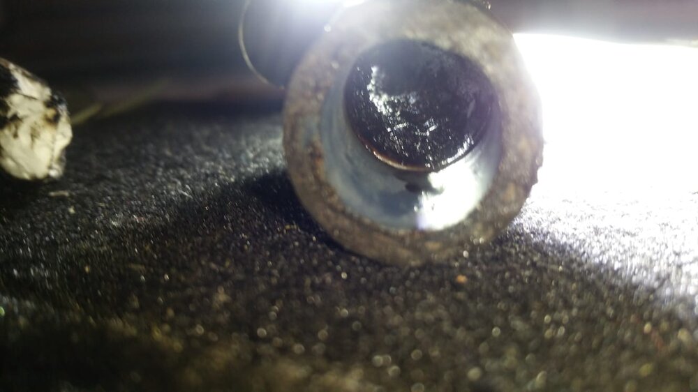

Zum Raucher mutiert. Turboschaden?
Vierdichterrad an die schraube festhalten und ziehen (horizontal) bewegen, die Welle darf sich kein mm bewegen ! wenn , dann ist der Lader fertig
Jeder Turbolader hat Spiel, auch die Fabrikneue, wenn die Welle nach oben/unten bewegt wird
Abgebildete Lader ist allerdings so stark beschädigt das der o.g. Test kein Sinn macht
Horizontal hat der ganz ganz wenig Spiel. Fast nicht spürbar.
Nach oben/unten aber halt viiiiiiiieeel zu viel.
Wie viel Spiel (hoch/runter) ist bei einem neuen Lader normal?
Lässt sich vermutlich schwer beschreiben nehme ich an.
Was mich nur verblüfft wie plötzlich das jetzt kam.
Die ganze Zeit gar nix. Dann plötzlich bei dem einen Motorstart eine Rauchwolke sondersgleichen. Ohne Geräusche.
3 Minuten später im Leerlauf dann hat es aber auch angefangen zu schleifen.
Der Rücklauf sah auch super aus :ciao:

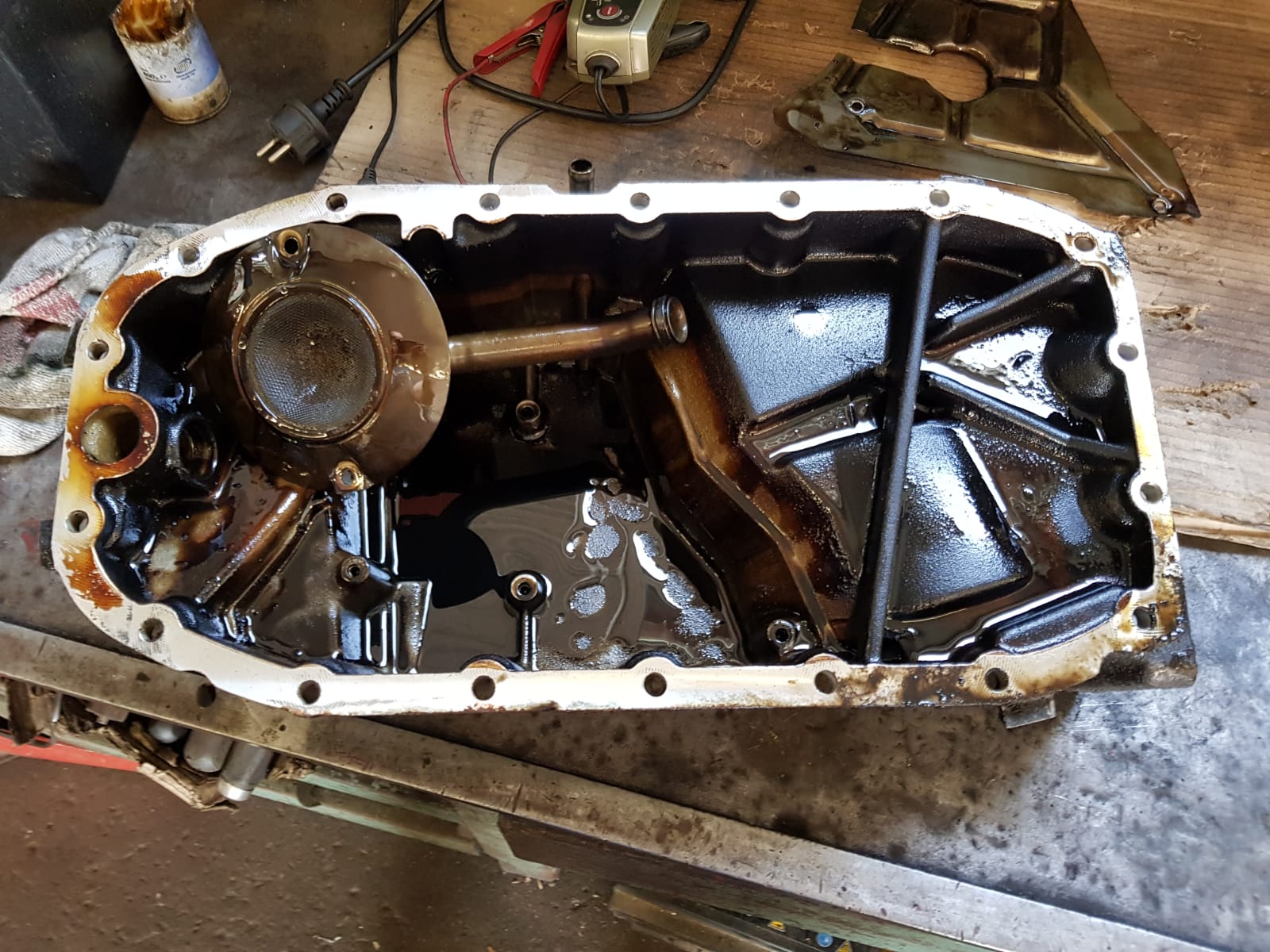

Hm klingt als sei der olfluss plötzlich abgerissen. Ölschlammproblem haste aber nicht?
Lader sterben in der Regel relativ plötzlich so final. Hab meinen seinerzeit auch getauscht. Isn Bericht vorhanden glaub ich. Fahre jetzt einen auffällig unauffälligen arashi 19t. Alles prima. Und jetzt siehste ja selbst warum man alle Leitungen tauschen sollte. Oder zumindest penibelst reinigen. Was aber nicht wirklich gut geht.
Das war jetzt 800 Kilometer her
Hast du die gereinigt?
Ich selbst nicht, Werkstatt
haste n nachher foto?
Leider nein.
Wobei ich mir nicht vorstellen kann, dass die nicht anständig gearbeitet haben.
das will ich auch gar nicht unterstellen. ich weiß nur, in münchen wurde gern mal ein loch ins sieb gemacht, damit sich das nimmer zusetzen kann... da könnte dan auch n klumpen einfach ne leitung verstopft haben.
War keine Saab-Werkstatt.
Glaube auf solche abstrusen Ideen kommen nur Werkstätten die öfters mal Ölsiebkacke machen müssen :biggrin:
dennoch, ein nogo.
Ich glaube ja immer noch nicht, dass es am Lader liegt.
Dass die Turbine etwas schleift, wenn man mit den Fingern daran dreht, ist bei gebrauchten Ladern fast normal.
Die Schaufeln streifen an Ablagerungen am Gehäuse.
Wenn der Lader läuft, wird er ölgelagert in der "Mitte" gehalten.
Ist kein Öldruck vorhanden und man prüft das Spiel, kann man die Welle bis Anschlag an die Führung drücken. Soweit sollte die Turbine im Betriebszustand niemals kommen.
Wenn doch, würde sich bei 30 - 45.000 U/min ganz schnell dein Lader Späne verwandeln.

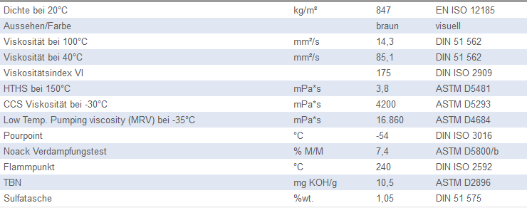

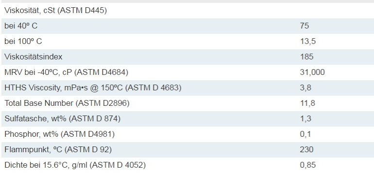

Ich weiß, jeder hat seine eigene Philosophie, aber ich halte es kurz:
Ich persönlich suche mir zumindest bei dem Motor das Öl mit Blick auf Flammpunkt, Noack und z.T auch HTHS-Reserve aus.
Was das am Ende für eine Viskosität wird ist fast zweitrangig.
Den richtigen Verschleißschutz den das Öl wirklich hat weiß man dadurch auch nicht.
Hohe HTHS ist aber zumindest ein Fingerzeig in Richtung stabilität bei hoher Temperatur.
Noack und Flammpunkt sind gut wegen der gesamten Verkokungsproblematik.
Es gibt auch gute 10w40, nur da gilt es dann immer etwas einen Blick auf CCS und Viskosität bei 40°C zu legen.
Weil es gibt solche und solche. Einige sind bei 0°C dünflüssiger als so manches 5w40, andere DEUTLICH dicker.
Das der Motor mit 10w40 oder 15w40 anders läuft als mit 0w40 kann sich zudem auch nur auf den Kaltzustand beziehen weil es warm ja keine Unterschiede in der Viskosität gibt.
Ob das wirklich besser ist sei dahingestellt. Man muss halt auch bedenken: dickeres Öl dämpft besser. Akustisch kann der Motor also ruhiger laufen.
Das heißt aber nicht, dass dadurch automatisch auch der Verschleiß niedriger ist.
