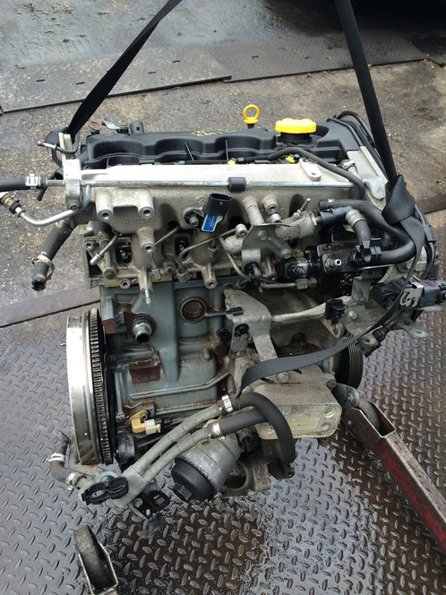

Vielleicht eine blöde Frage: Wo finde ich beim 1,9TiD 8V den Ölfilter? Das dass kein Metallfilter ist weiß ich...:smile:
Da ist eine schwarze Filterpatrone an der Rückseite des Motors (Kunststoffdeckel)
https://picclick.de/Motor-Motorblock-Zylinderkopf-Z19DT-Opel-Zafira-B-A05-172971722665.html
Super, dann kann ich die Ölwechsel wieder selbst machen.
Ja, aber du musst erstmal an die Patrone drankommen. Ich kann immer noch nicht verstehen, was die GM-Ingenieure dabei gedacht haben. :confused:
Zumindest bei mir ist es nie so einfach gewesen. Letzter Ölfilterwechsel hat mir mehr Zeit gekostet als Radlager zu wechseln. :biggrin:

Aus dem Kopf heraus für den Deckel glaube ich SW32……
Habe ich da, von SW32-SW36. Unser Volvo hat auch so einen Ölfilter mit Deckel, da habe ich mal vorgesorgt.

Kann mir jemand sagen, ob man den Filter wechseln kann ohne das Öl abzulassen? Leider musste ich beim Ölwechsel feststellen, dass ich mit einer Ratsche den Filterdeckel nicht aufbekomme da da absolut kein Platz ist. Nachdem entsprechende YouTube Videos einhellig sagen: "Nimm einen Maulschlüssel!" würde ich gerne noch den Filter wechseln. Beim Volvo mit quasi identischem Filtersystem ist das möglich.
Rein optisch würde ich sagen, müsste eigentlich gehen weil liegt ja oberhalb der Ölwanne

Aber toll, dass das Gehäuse so schön nach unten zeigt...das dürfte dann schön voll mit Öl stehen:mad:

Bei welchem Motor?
Bei welchem Motor?
1,9TiD 8V (Z19DT)
eine kleine Wanne fängt das leicht auf, neuen Filter rein und Öl auffüllen.
Yep, eben geordert inkl. kleinem Schlüsselsortiment in SW32.:smile:
