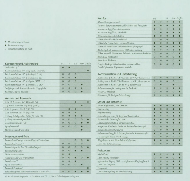

.....und hier ne Broschüre
https://issuu.com/mustaphamondeo/docs/brochure55_saab-9-5_1999

Aber Danke für die Broschüre.
Habe festgestellt, dass ich quasi einen Aero in Griffin Ausstattung habe.
Wobei ich immer noch nicht weiß, was das Germany Paket ist...Begrenzer rausgenommen? :biggrin:
