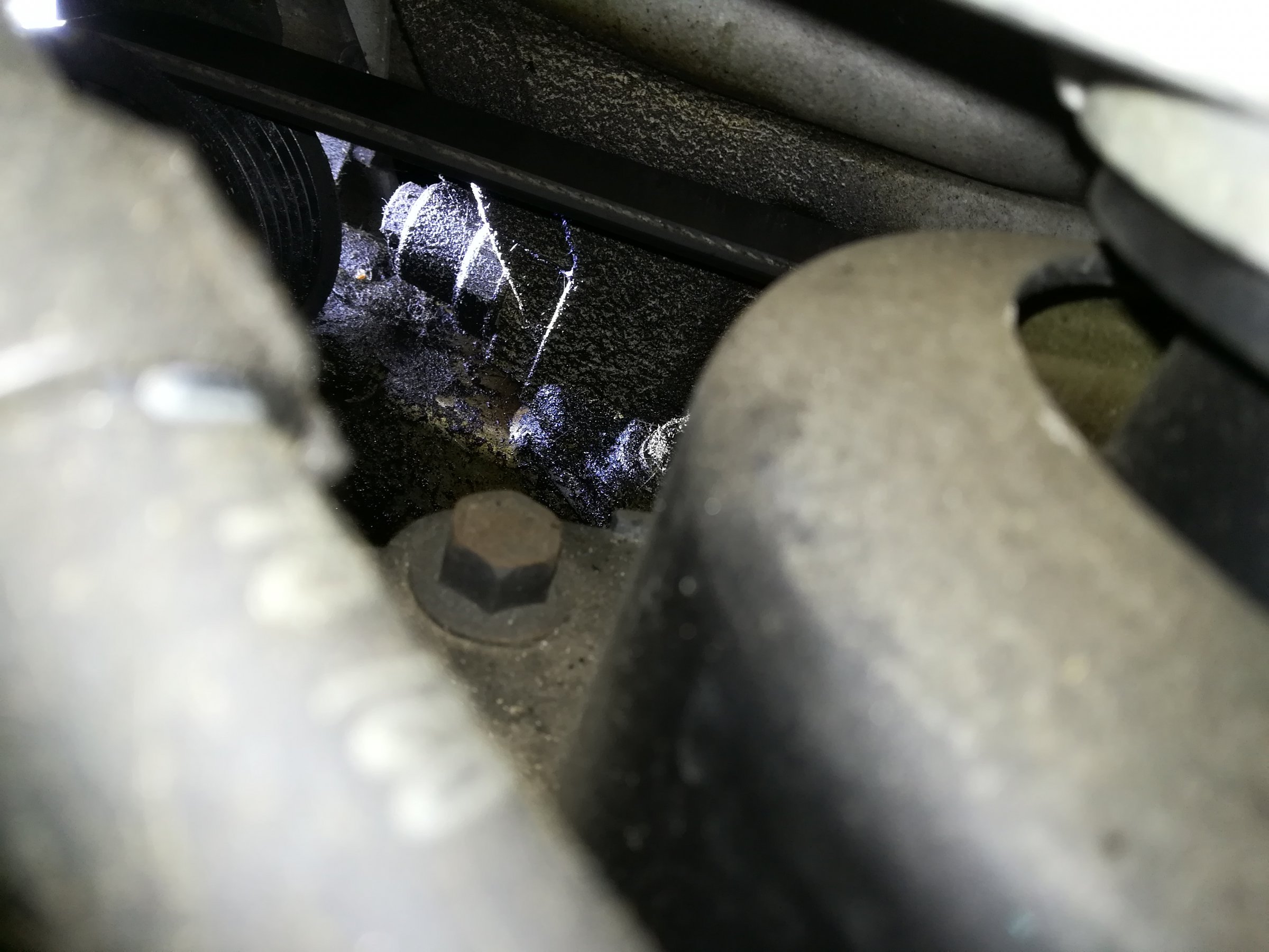

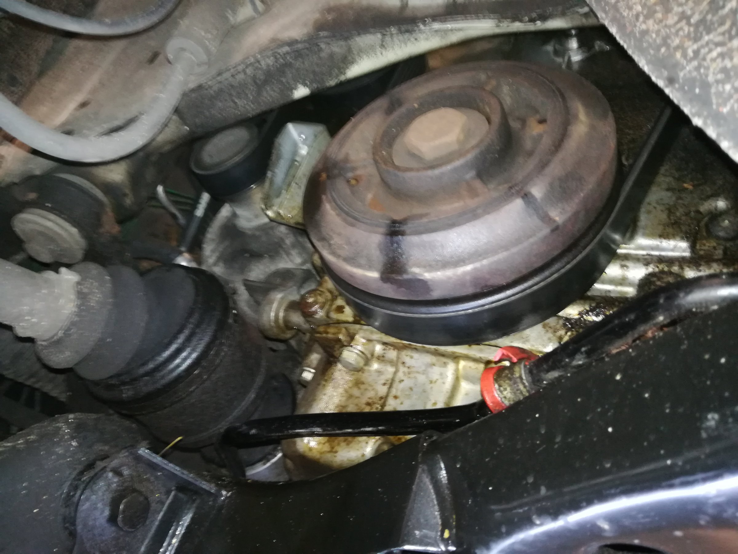

Hier ein paar Bilder, sieht für mich primär nach Wellendichtring aus.
Was sagt ihr dazu? IMG_20181110_093834.thumb.jpg.2d5bf9327f93c015b08e444cb2b1e7a6.jpg IMG_20181110_093853.thumb.jpg.16aae6e55f1e328b34ff29f9bfcf6294.jpg
Der Kettenspanner kann auch noch so versifft von der ehemals defekten VDD sein, ist aber nur ne Mutmaßung...
Dann wäre das geklärt...
Direkt auch den O-Ring der Ölpumpe mit neu machen???
Ja, auf jeden Fall - der kostet nur ein paar Cent, und nochmal ran willst du ja auch nicht, auch wenn es nicht die schlimmste Arbeit an einem 9-5 ist.
