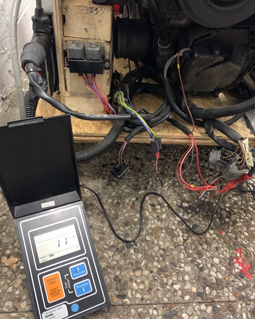

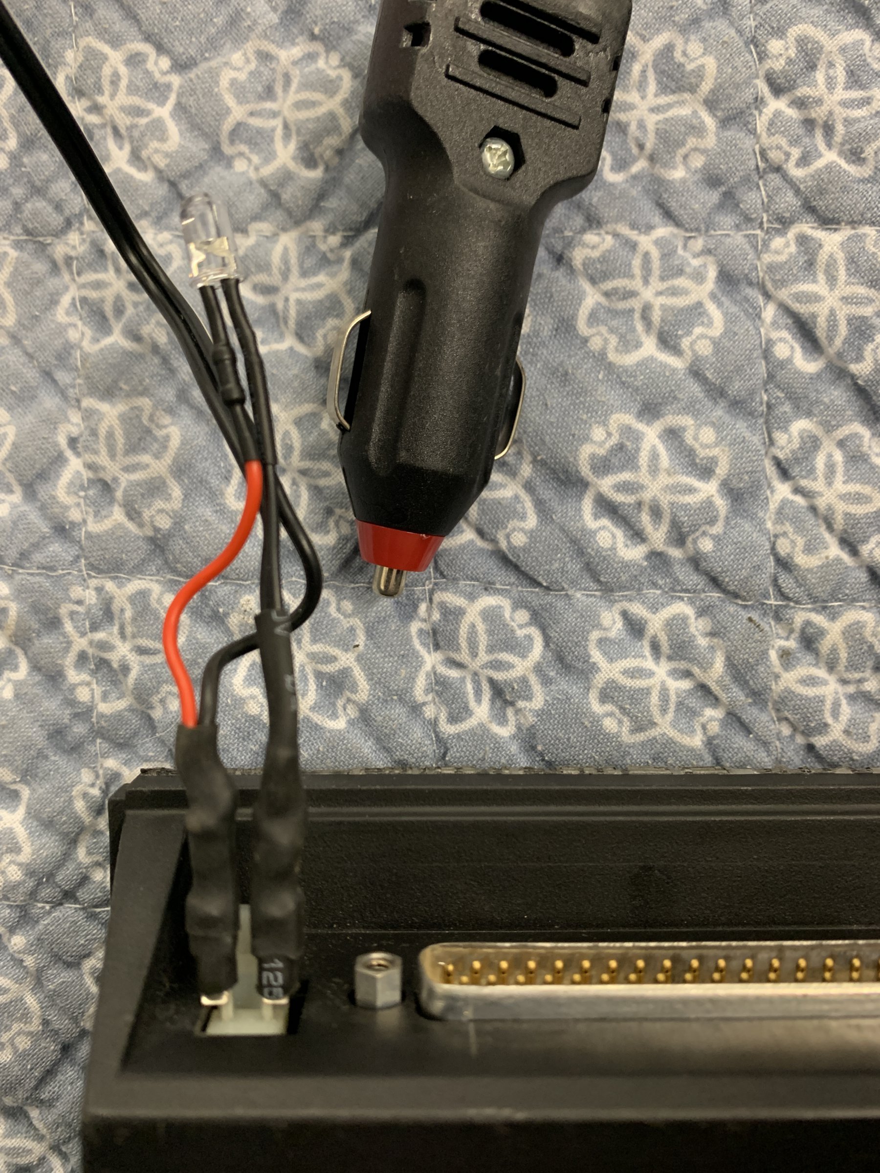

Endlich die Kondensatoren gekommen.
Eingelötet. Aber nichts weiter ...
Wie verhält sich denn das Teil nach Anlegen der 12V?
Was erscheint auf der Anzeige?
Reagiert es auf Tastendrücke?
Die Tantal- Kondensatoren in Perlenform, die ursprünglich verbaut waren, habe vielleicht andere Eigenschaften wie die jetzt eingebauten liegenden Elkos?
Bin da kein Experte, was die Feinheiten angeht.

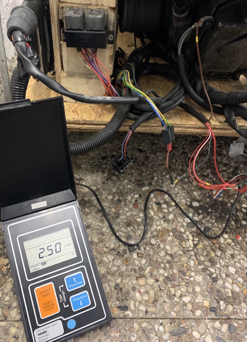

Der Jetronic-Tester geht ....
Der Strom muss zwingend aus der Fahrzeugbatterie kommen ! Sonst Fehlermeldung. Kondensatoren neu. Jetzt klappt alles. Danke an TK für den Abgleich-Tester mit Referenzkabel ... und das Handbuch.
was ist das denn für ein Referenzkabel zum Abgleich? Hat es eine Teilnummer?
Der Strom muss zwingend aus der Fahrzeugbatterie kommen !.
Da kommt man aus der Ferne ja nicht drauf. Wie hattest du es denn vorher mit Spannung versorgt?
Über eine kleine externe 12V Bleibatterie/Akku.
Denke das wird dann ein Masseproblem sein.
Das war bei beiden Testern an beiden Motoren so !
Temperatur- und Drehzahlanzeige funktionierten sonst nicht.

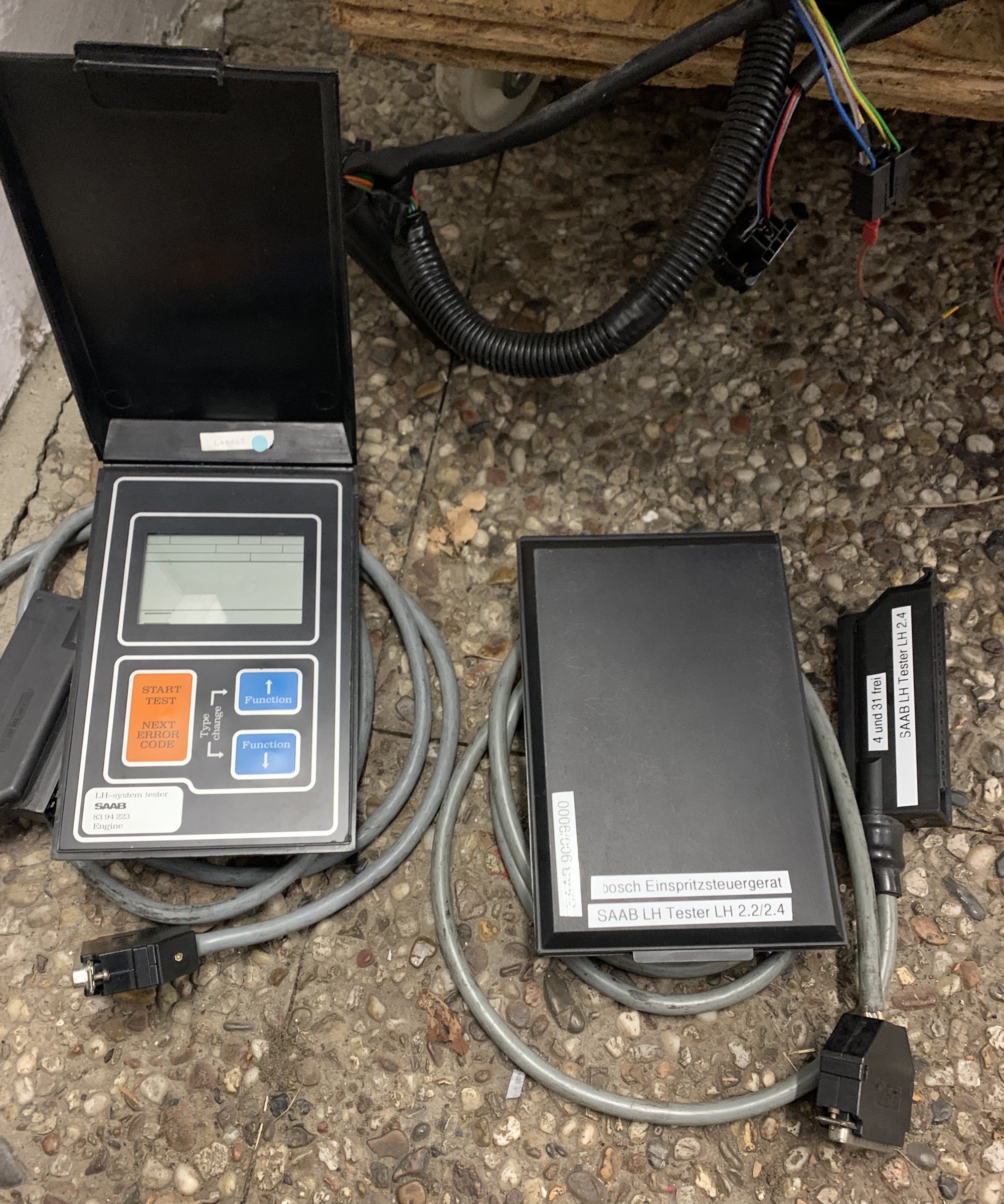

Referenzkabel - damit meinte ich nur die „Referenz“ des ausgeliehenen Kabels. Nummer - keine entdeckt an beiden Kabeln.

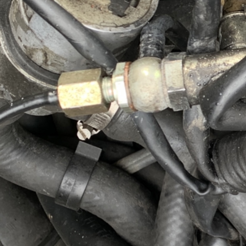

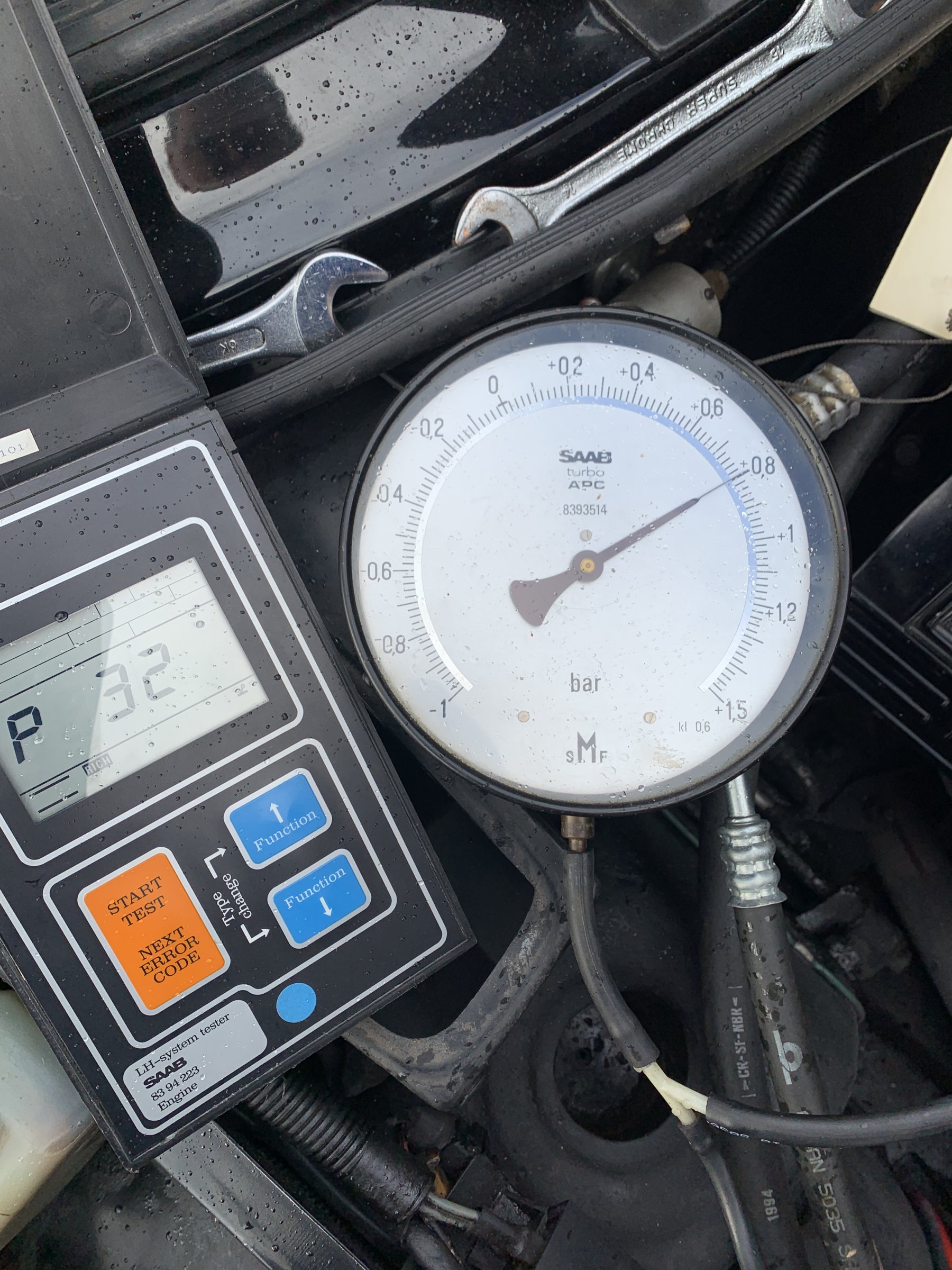

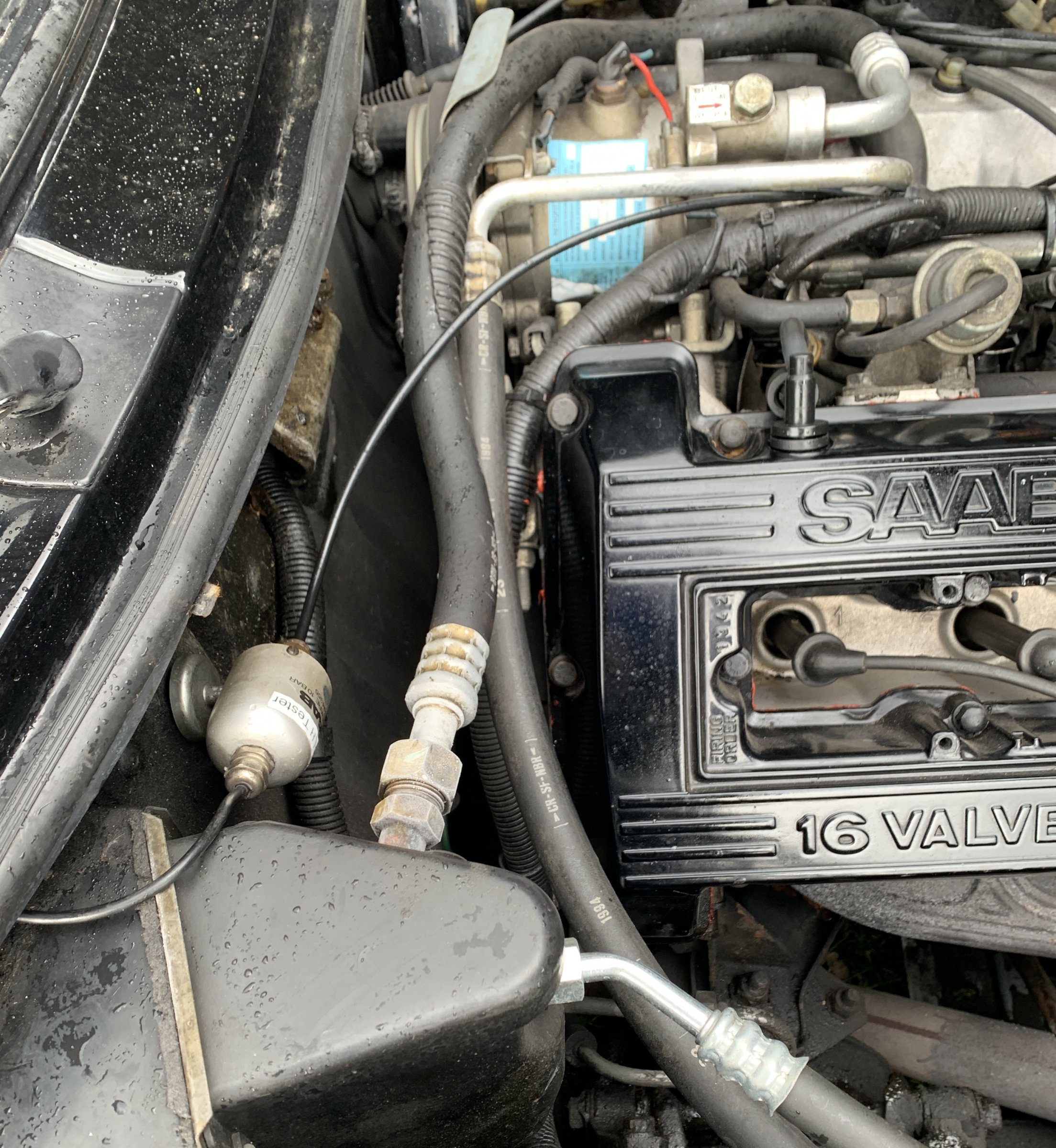

Schnittstellenkabel fest installiert. Der Sensor für Benzindruck ist auch drin.

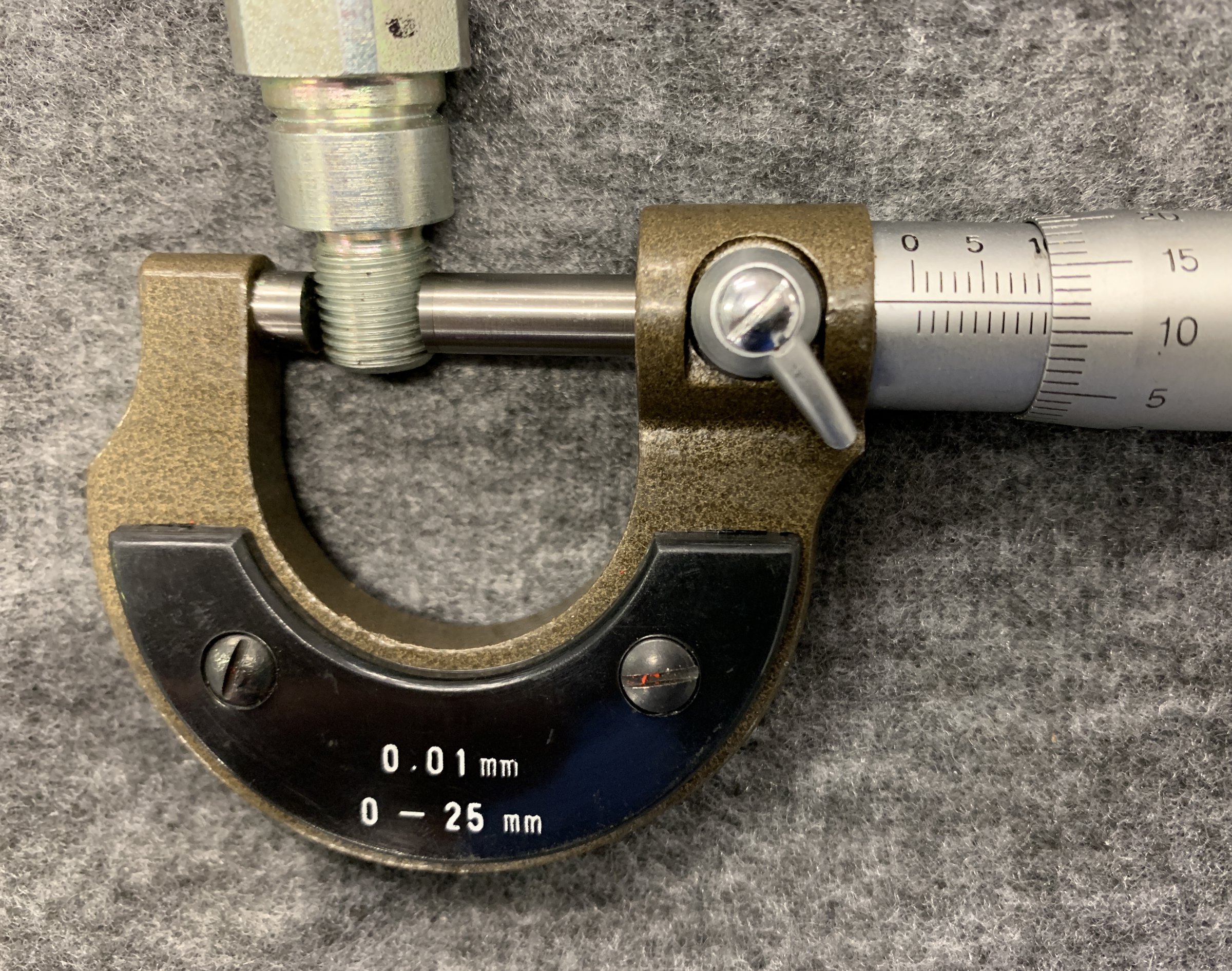

Suche noch eine 2. Adapterstück. M12 und 9.5 (??) Feingewinde.
Bearbeitet von HAGMAN

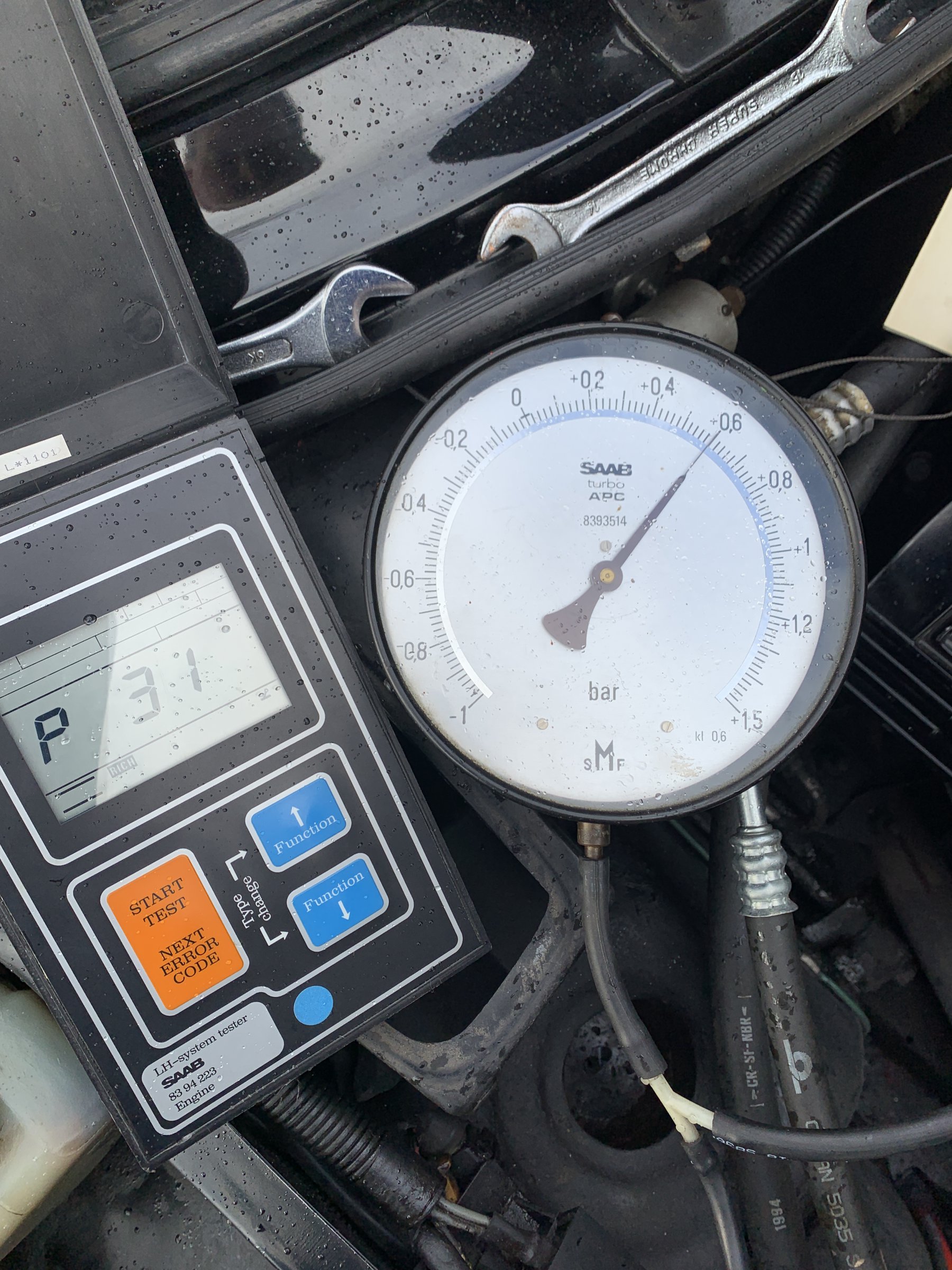

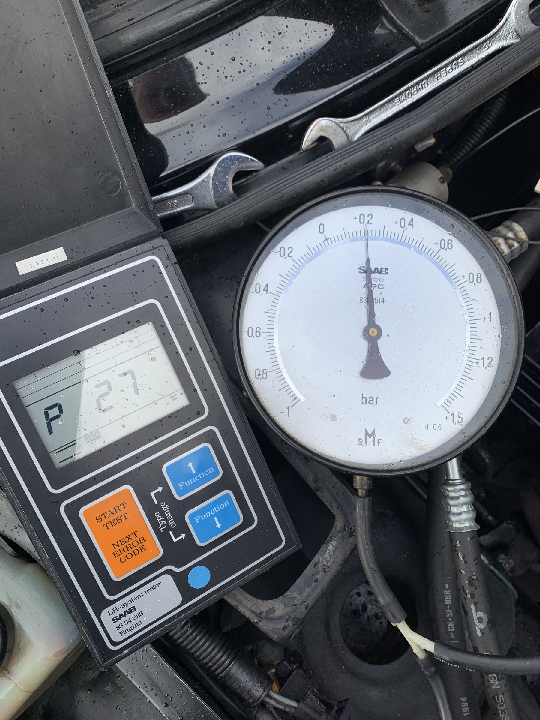

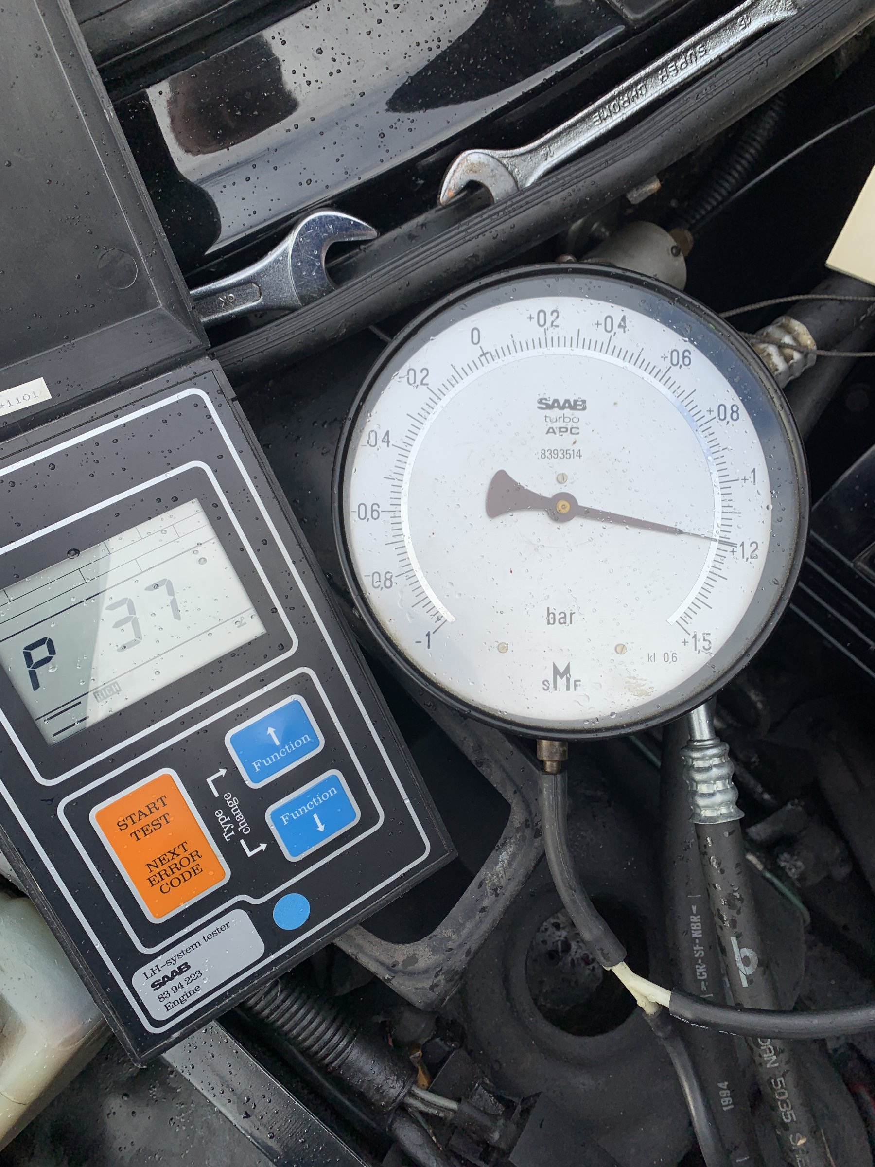

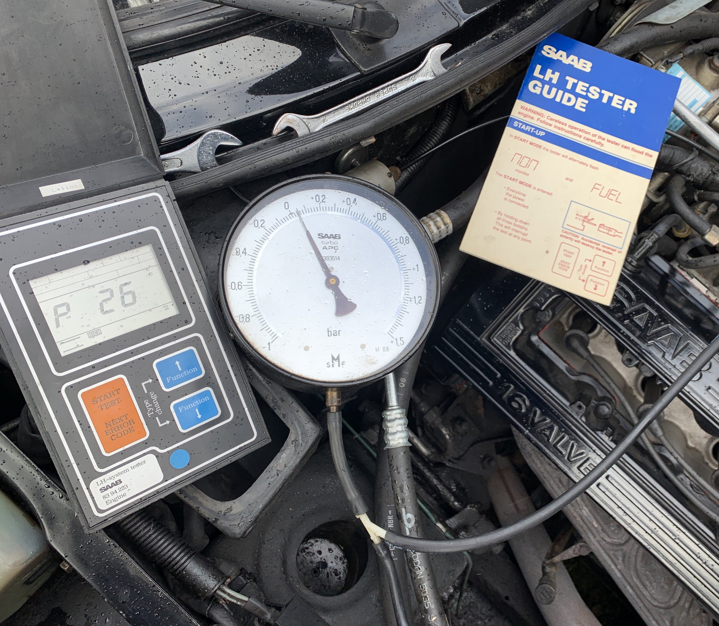

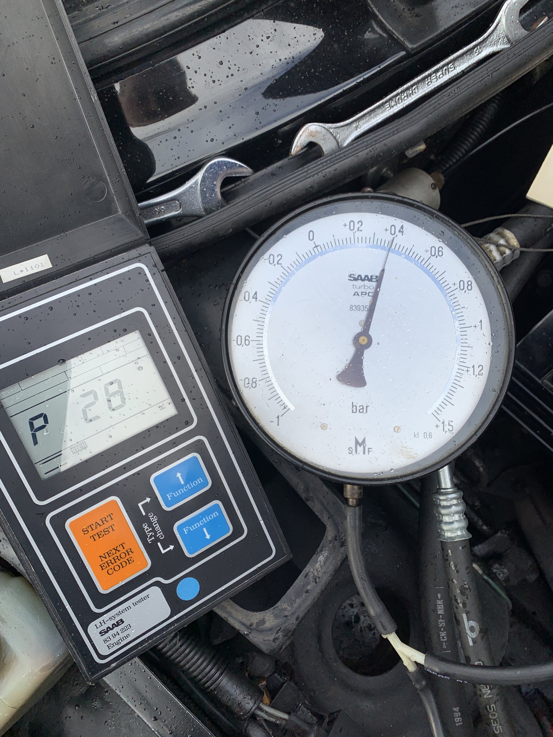

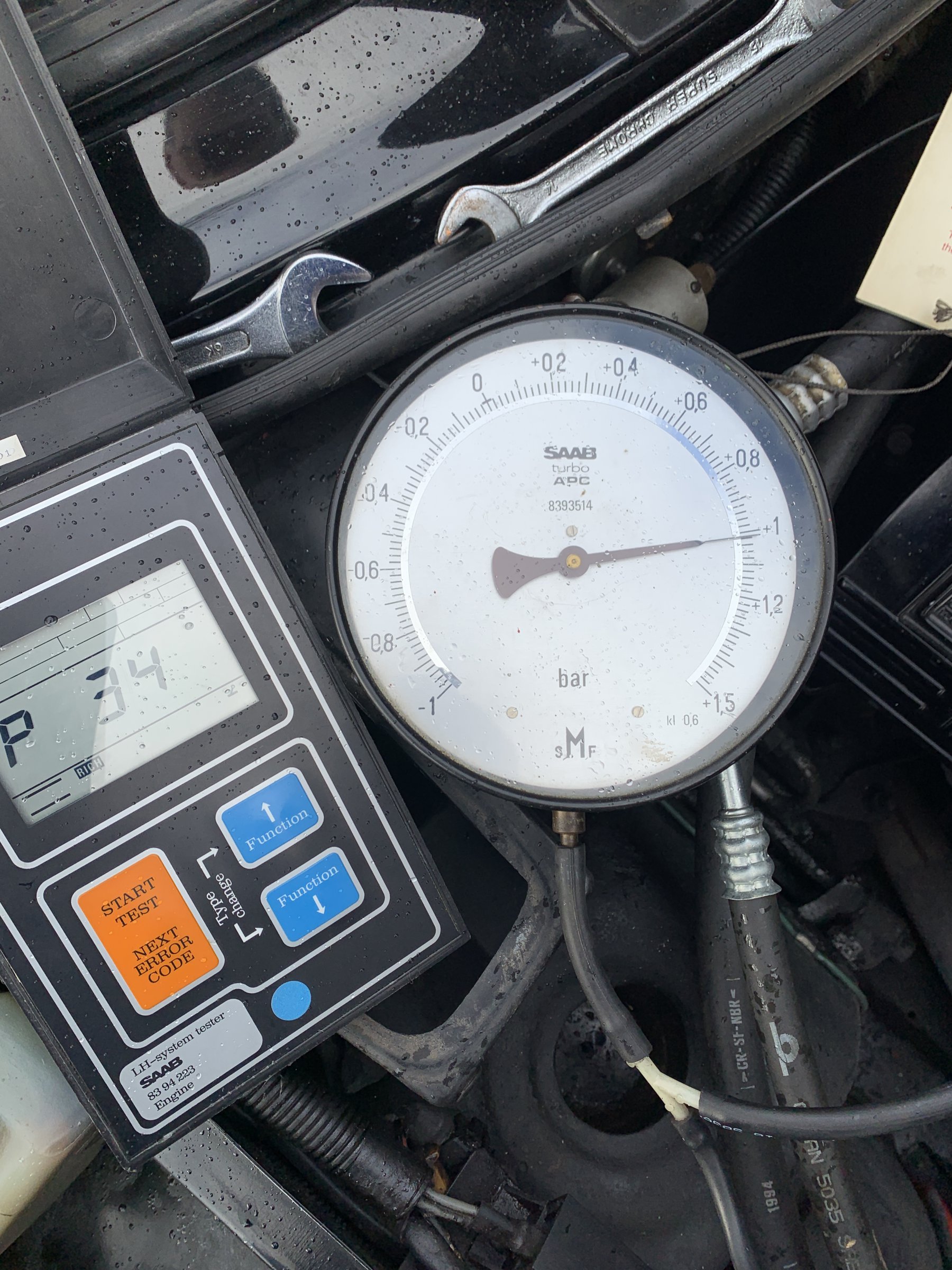

Leerlauf / Unterdruck 2.5 bar Benzindruck
0.2 bar Ladedruck - 2.7 bar Benzindruck
0,4 bar Ladedruck - 2.8 bar Benzindruck
0,6 bar Ladedruck - 3.1 bar Benzindruck
0,8 bar Ladedruck - 3.2 bar Benzindruck
1.0 bar Ladedruck - 3.4 bar Benzindruck
1,2 bar Ladedruck - 3,7 bar Benzindruck
Diese Progression macht Sinn und bestimmt gibt es dazu Diagramme in einem Werkstatthandbuch. Ich habe allerdings kein Diagramm gefunden und ich nicht mit einer derartigen Erhöhung des Benzindrucks gerechnet. Ich wollte den Regler noch auf 2.8 bar pressen. Bin gespannt ob sich die Erhöhung dann linear fortsetzt.

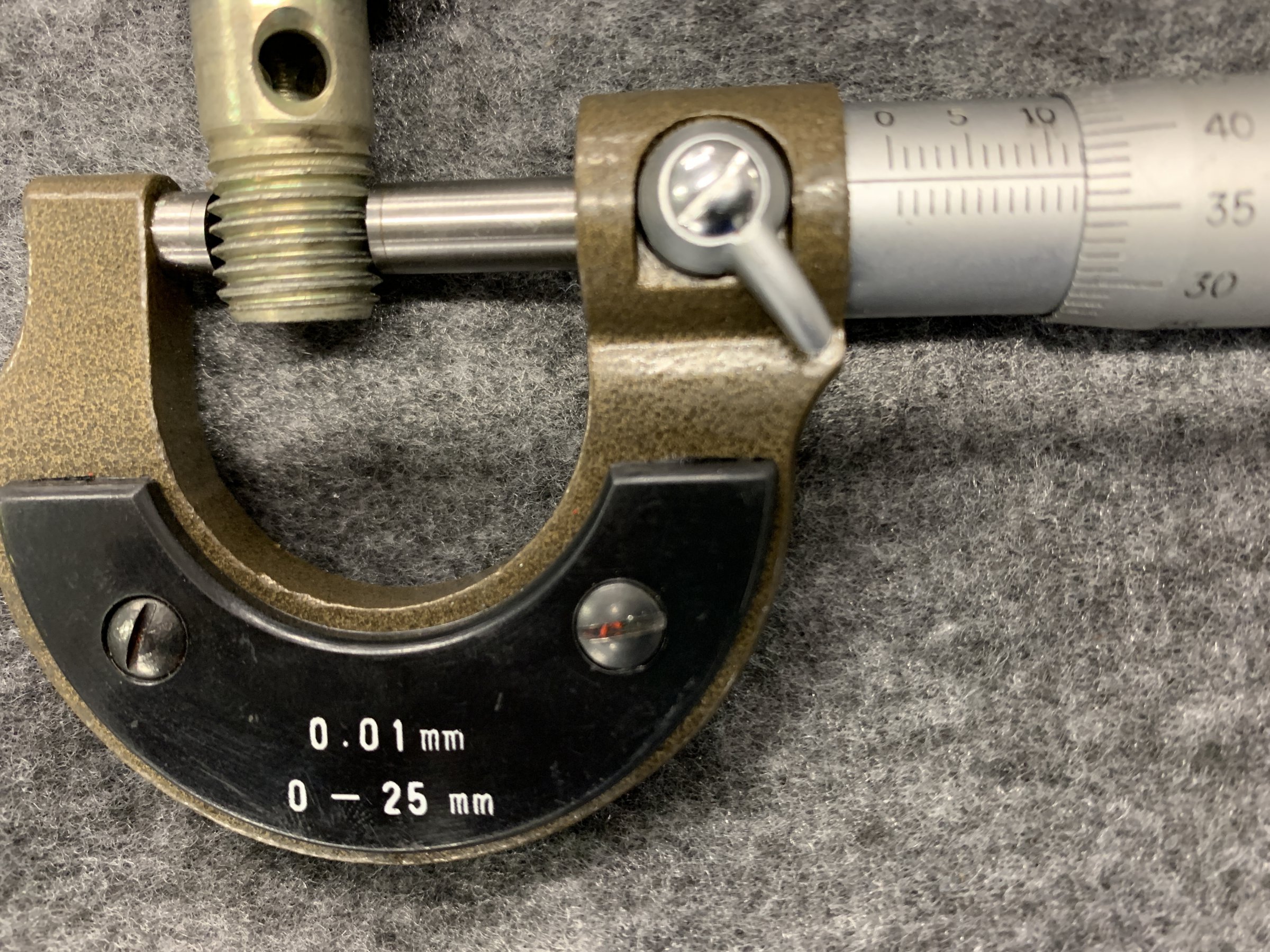

Adaptergewinde : M12x1.5 und 3/8 Zoll

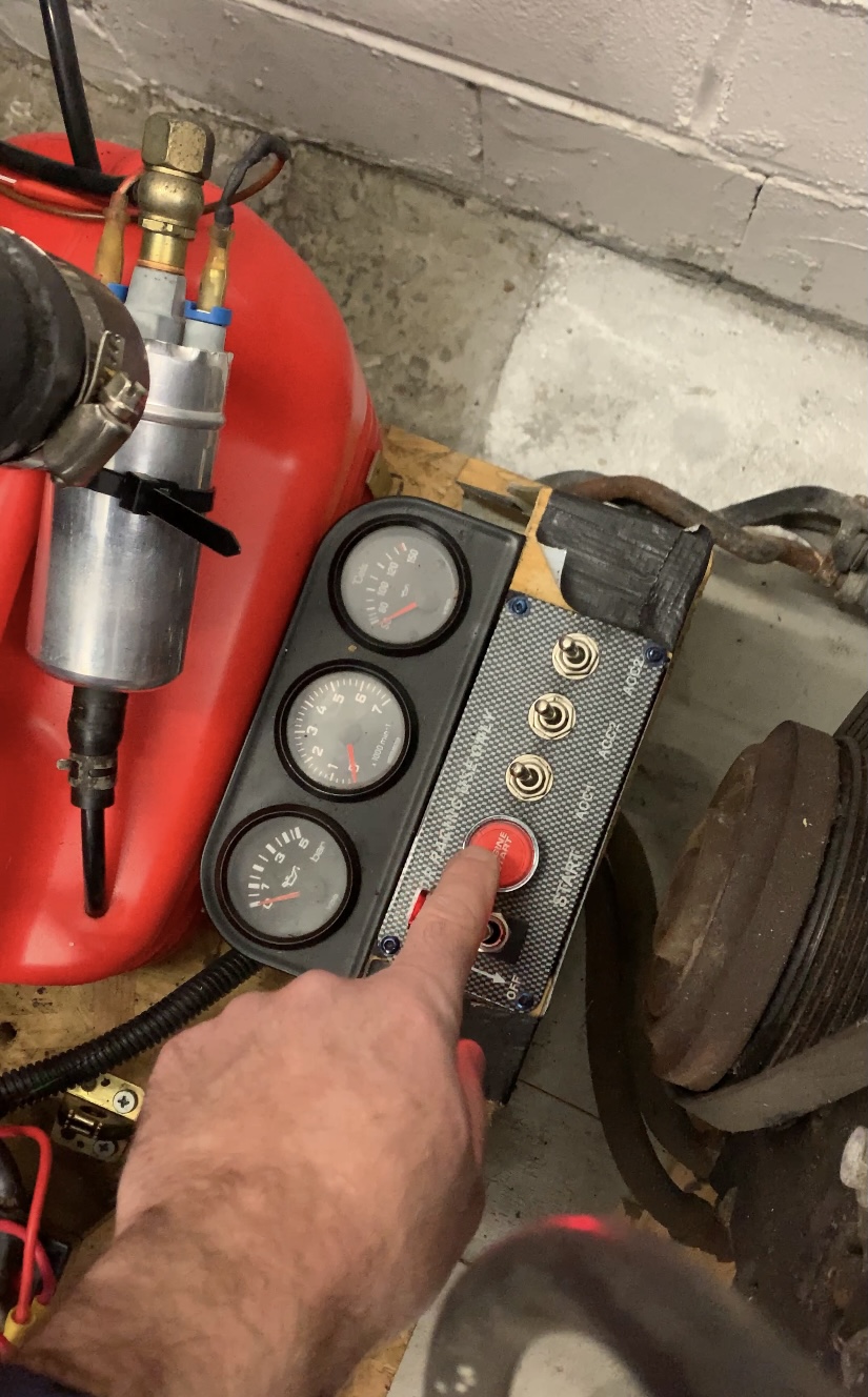

Der Lh Tester zur Benzindruckmessung funktioniert auch ohne LH - einfach Benzinpumpe bestromen und das Programm zum Messen starten.
So kann man auch während der Fahrt einfach kontrollieren - auch bei Lucas-Systemen.
Das ist einfacher als eine Druckuhr mit der Benzinleitung in den Innenraum führen (und ich finde auch sicherer).

Der Lh Tester zur Benzindruckmessubg funktioniert auch ohne LH - einfach Benzinpumpe bestromen und das Programm zum Messen starten.
Weiter unter „Benzindruckregler“.
Yup. So habe das bei mir auch geprüft. Auch ob das Rückschlagventil an der Benzinpumpe noch funktioniert und welchen Druck diese aufbauen kann.

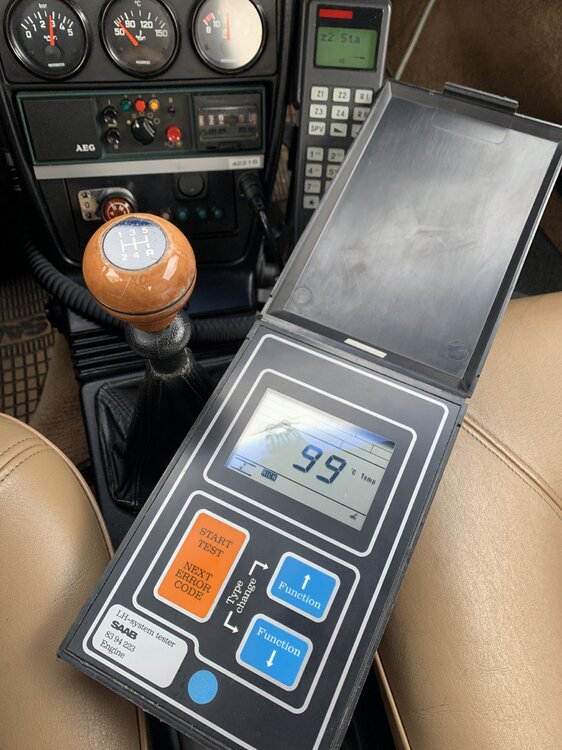

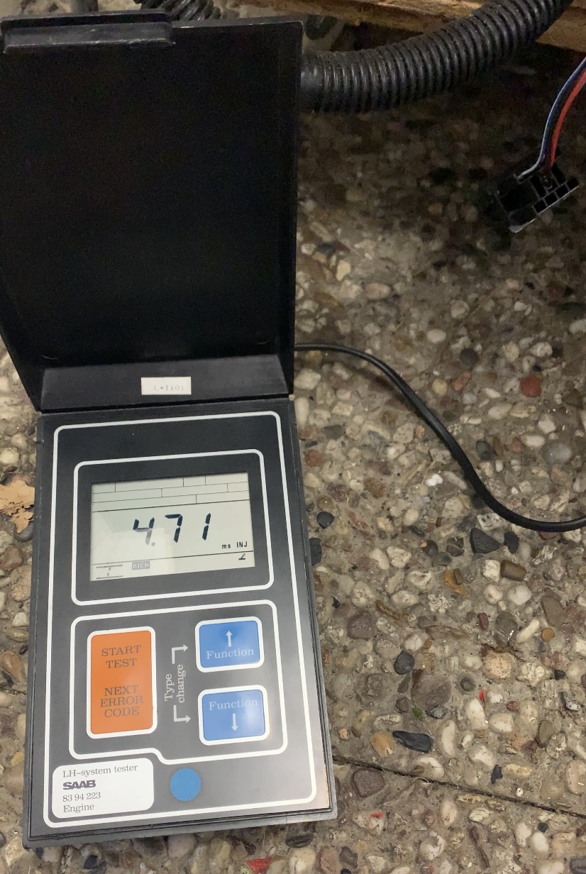

Kannst du mal deine Injektor Zeiten und die Leerlaufdrehzahl nennen.
Mein Eisblauer läuft einfach nicht rund. Leerlauf liegt so bei 600 mit 17ms Einspritzzeit. Da hält er sich mit Müh und Not am Leben.

Meiner hat ca 850 rpm, dabei 1.8-2.8 ms Einspritzzeit bei 90 Grad Wassertemp und ca. 2-2.5 Volt LMM.
