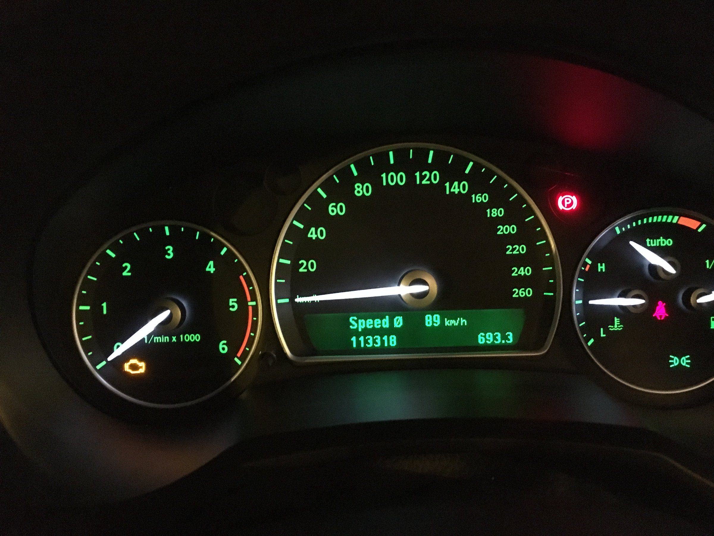

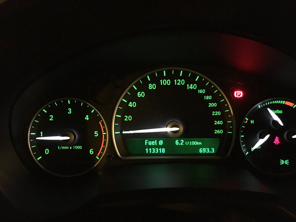

Hier mein Durchschnittsspeed und Verbrauch auf dem Weg vom Harz bis nach Frederikshavn (693km). Speed in Deutschland nie über 130km/h und in Dänemark immer am Tempolimit. Auto mit 225er Reifen auf 18 Zoll, 2 erwachsenen Männer und ein bisschen Campinggear beladen. Bin bewusst sparsam gefahren und habe starkes Beschleunigen vermieden :rolleyes:
IMG_3046.thumb.jpg.c16d0cb333e115e693cfca632741417b.jpg IMG_3047.thumb.jpg.2fdbedfe9f0d3c0ca7342f2fe581bc00.jpg
