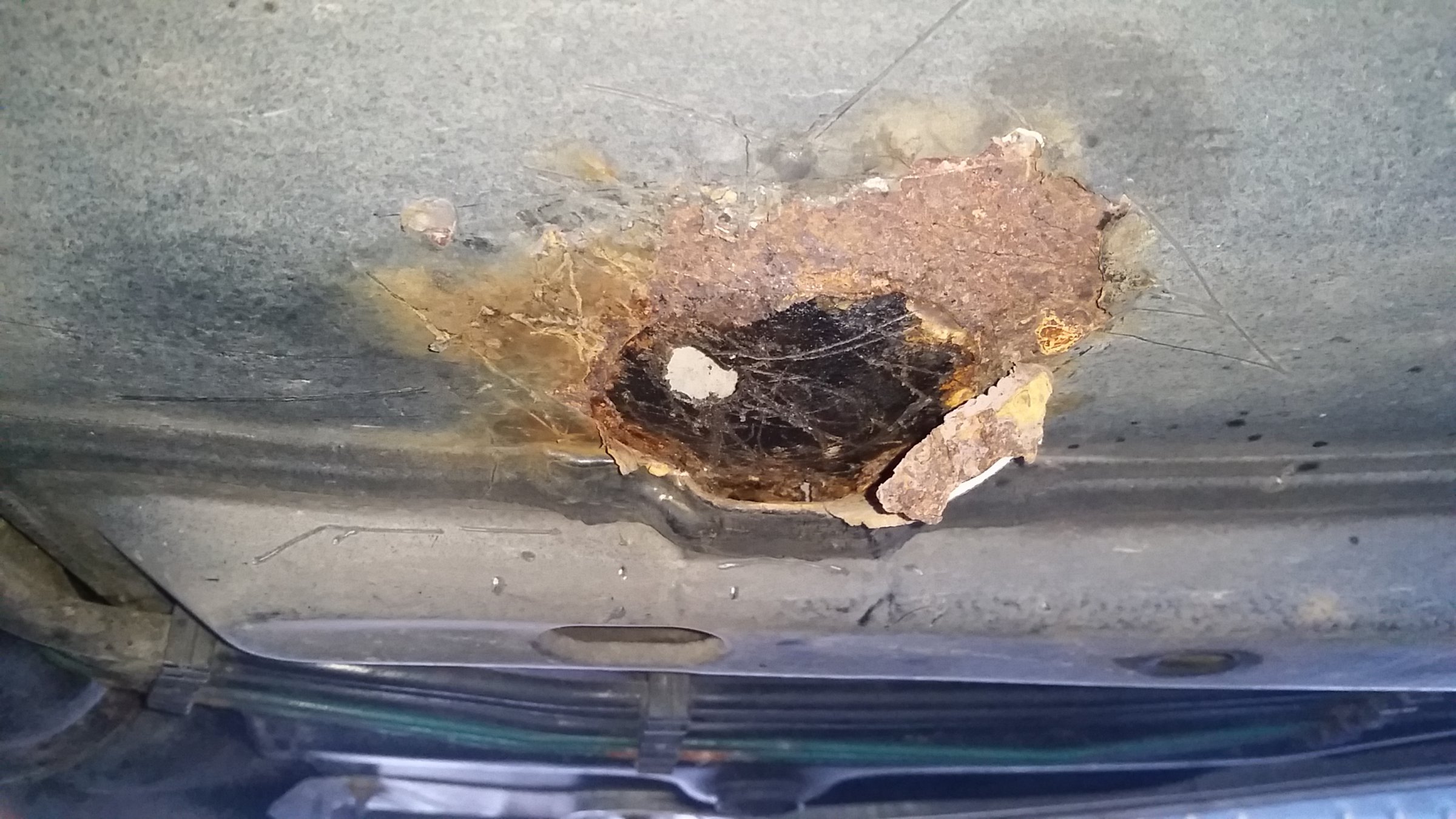

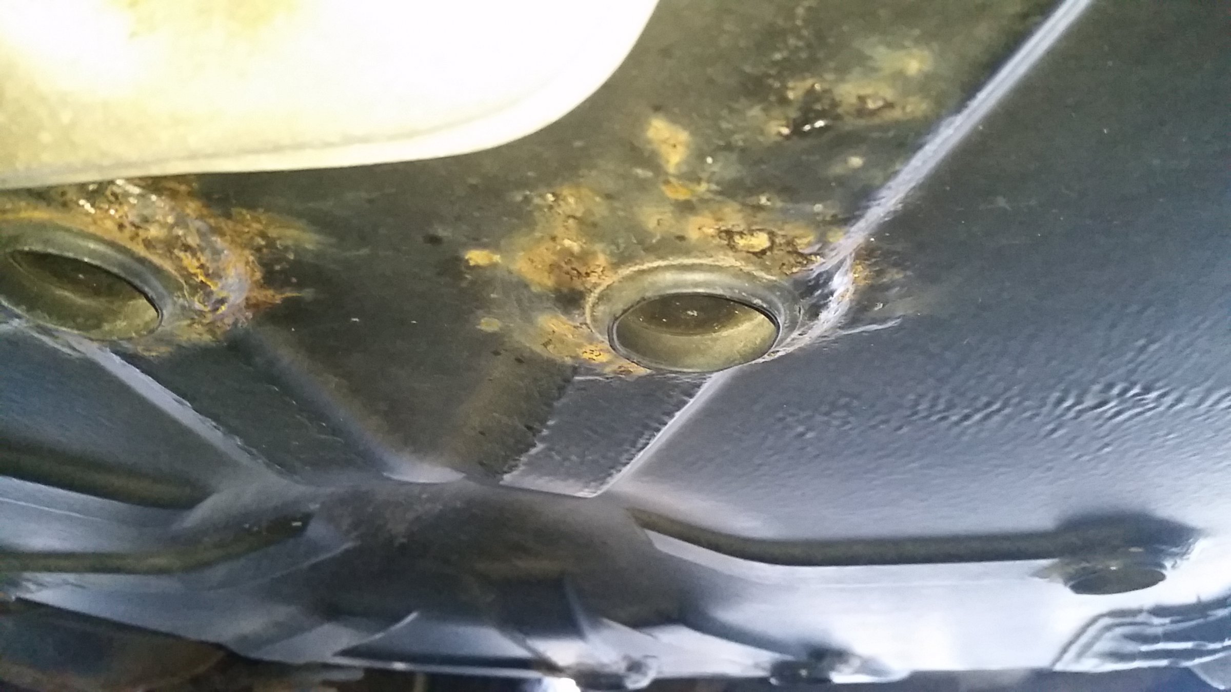

1. Im Unterboden, Beifahrerseite Fußraum hinten, ist um den Gummistopfen alles morsch!
Ich könnte ohne Probleme mit dem Schraubendreher durchstechen....

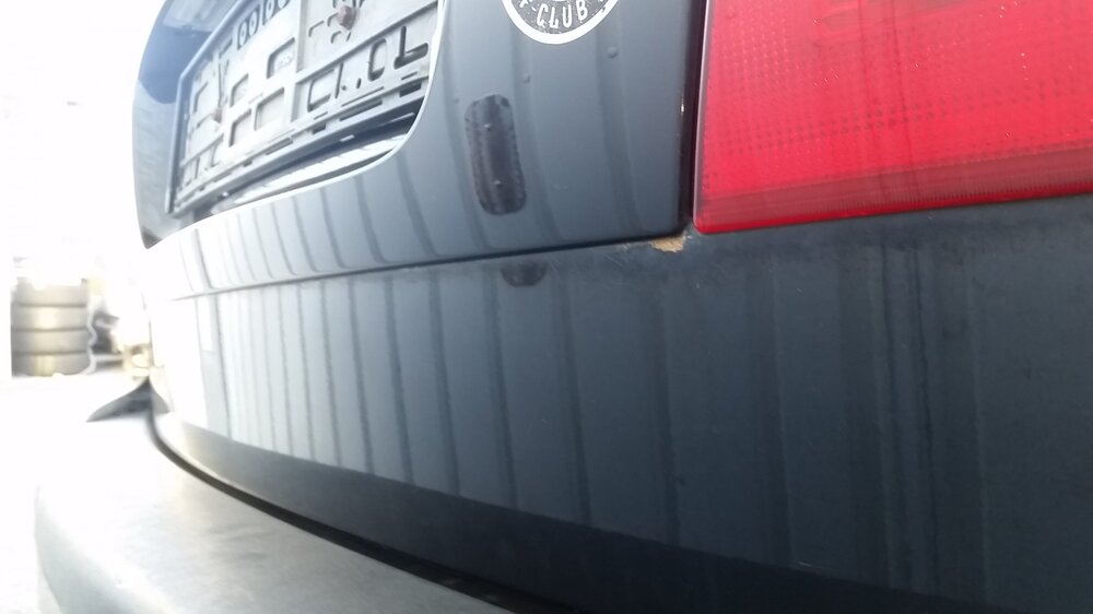

2.An der Heckklappe, am Rande der Plastikblende auf welche das Kennzeichen verschraubt ist,
ist untenrum vom Rost befallen.....

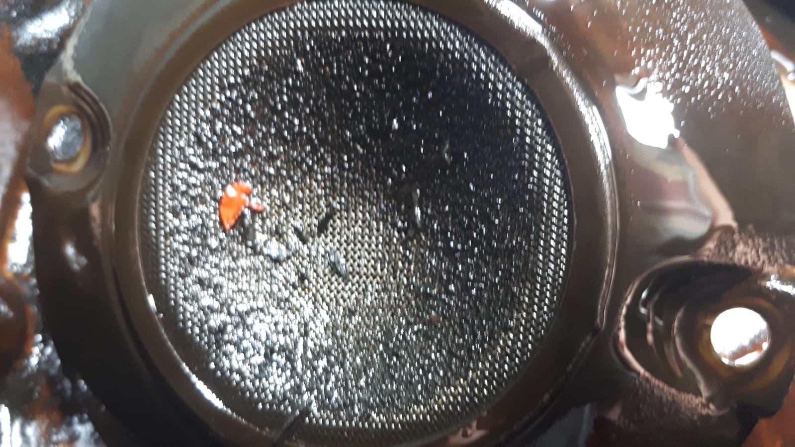

Ölwanne runter, alte Kurbelgehäuseentlüftung.

Das steht auch auf meiner Agenda….wodran erkenne ich die ALTE KGE:confused:

Hier noch Fotos von den Problemzonen....Ich glaube das wird hart:mad:

Bei den frühen Modellen ist der Bereich um die Stopfen sehr rostanfällig, das ist ein typisches Problem. Das zweite typische Problem, wo dein Auto massiv befallen scheint, sind die Enden der Schweller. Bau mal die Plastikverkleidungen der Schweller sowie die hinteren Radhausschalen aus, da erwartet dich das Grauen. Der Bereich der Wagenheberaufnahme lässt da auch nichts gutes ahnen. Was man im Bereich der Schweller sieht ist die Spitze des Eisberges. Anfällig sind des öfteren auch die hinteren Längsträger im Bereich der Verschraubung Hilfsrahmen zu Karosserie.
Hier gibt es weitere Info: https://www.saab-cars.de/threads/rost-am-9-5-i.48781/

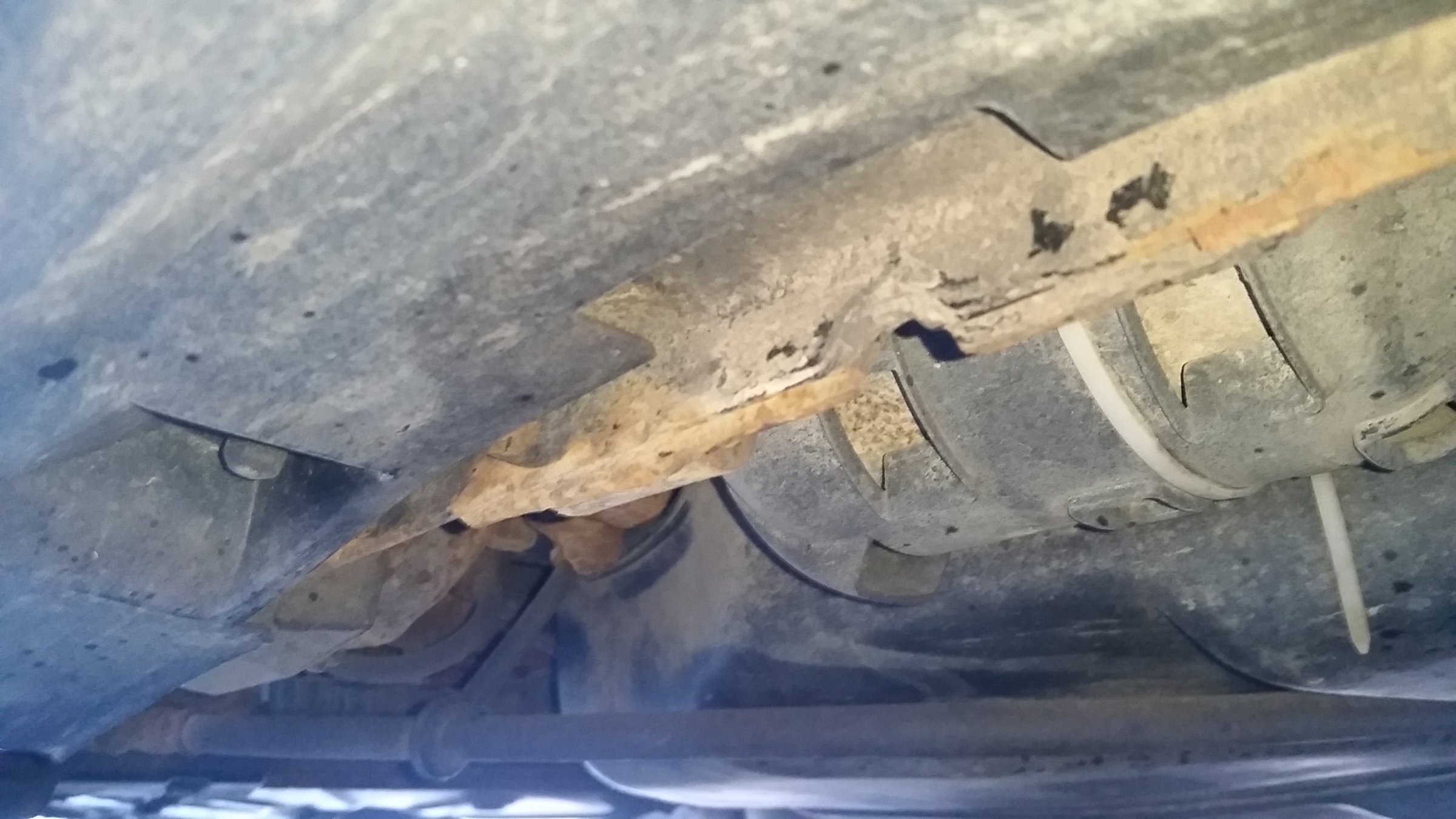

Das zweite typische Problem, wo dein Auto massiv befallen scheint, sind die Enden der Schweller. Bau mal die Plastikverkleidungen der Schweller sowie die hinteren Radhausschalen aus, da erwartet dich das Grauen./
Das wollte ich auch in Angriff nehmen. Ich werde nächste Woche alles abschrauben und checken und dann die Karre bei einem befreundeten Karosseriebauer abstellen,
er kann dann schauen, wie man das alles in den Griff bekommt:smile::tongue:

ich würde die stopfen so schnell wie möglich ersetzen bzw schweißen, wenn du nicht sofort handelst und das Fahrzeug über Winter fährst wird nur noch schlimmer
es sind 18x Gummistopfen + Radläufe vo.+hi. + Hilfsrahmen, Arbeitsaufwand... ca. 30 Arbeitsstunden im Werkstatt (habe schon hinter mir) ohne Hebebühne/Grube ist schwer
P.S. die Modelle bis 2002 rosten an die Stopfen, spätere an Radläufe, und insbesondere am Hinterachsaufnahmen und Bodenblech hinter Tank

zu den ersten beiden Bildern!
Da scheuert die Plastikverkleidung an der Heckklappe.
Gab da angeblich auch mal ne Abhilfe-Aktion bei Saab. Plastikhalter demontieren, Roststellen beseitigen + lackieren (lassen) und dann an den Ecken der Plastikverkleidung mit Karosseriedichtmassekugeln den Halter ein wenig auf Abstand bringen zur Heckklappe.
Gibt sonst auch von 3m so transpartente Lackschutzfolie - wie bei den späten 9000CS am Radlauf hinten unten

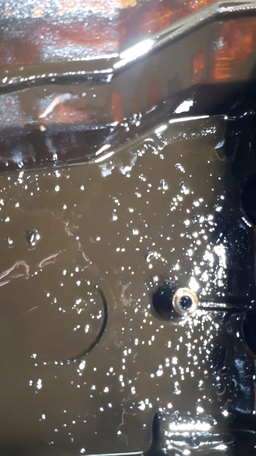

KGH Entlüftung: einfach am Bau- bzw Modell Jahr.
Ob das letzte Update montiert ist erkennst man an den Schläuchen bei abgenommener oberer Motor Abdeckung.
Bilder dazu gibt's hier im Forum, mit dem Telefon ist mir das Suchen jetzt ehrlich gesagt zu unkomfortabel.
Ölwanne runter, ........

Wie groß ist der Aufwand beim 9-5er die Ölwanne zu demontieren, ähnlich wie beim 900 II :confused:
Ja ähnlich.
Auspuff und Schaltgestänge lösen, Motortraverse, dann rechtes Motorlager raus, Motor leicht kippen.
Ist hier auch schon mehrfach ausführlicher in verschiedenen Varianten beschrieben.
