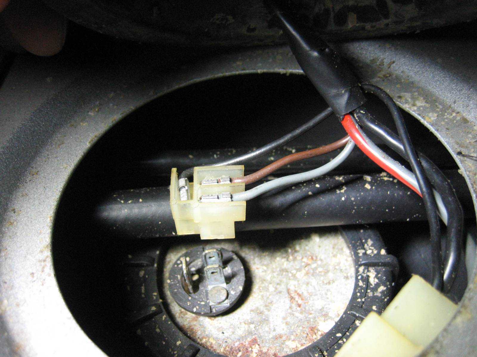

Zunächst einmal wird im Kombiinstrument der Benzin-Füllstand nicht angezeigt, weshalb ich heute mal mit der Prüflampe am Füllstandsgeber beigegangen bin. Mit dem Ergebnis, daß sich auf den grauen und braunen dünnen Kabeln jeweils nur ein schwacher Kriechstrom befindet.

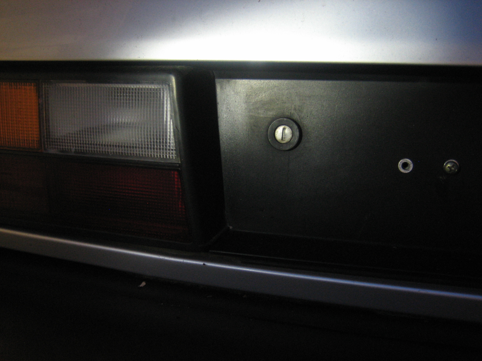

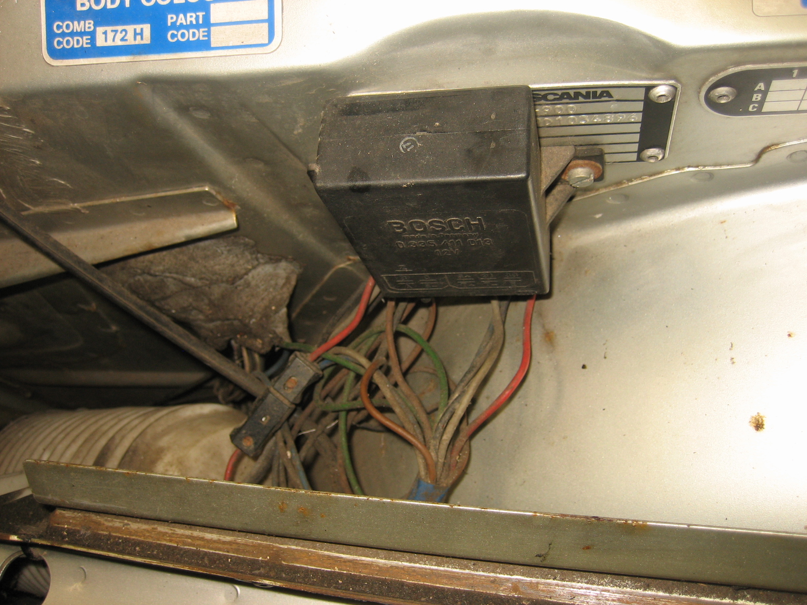

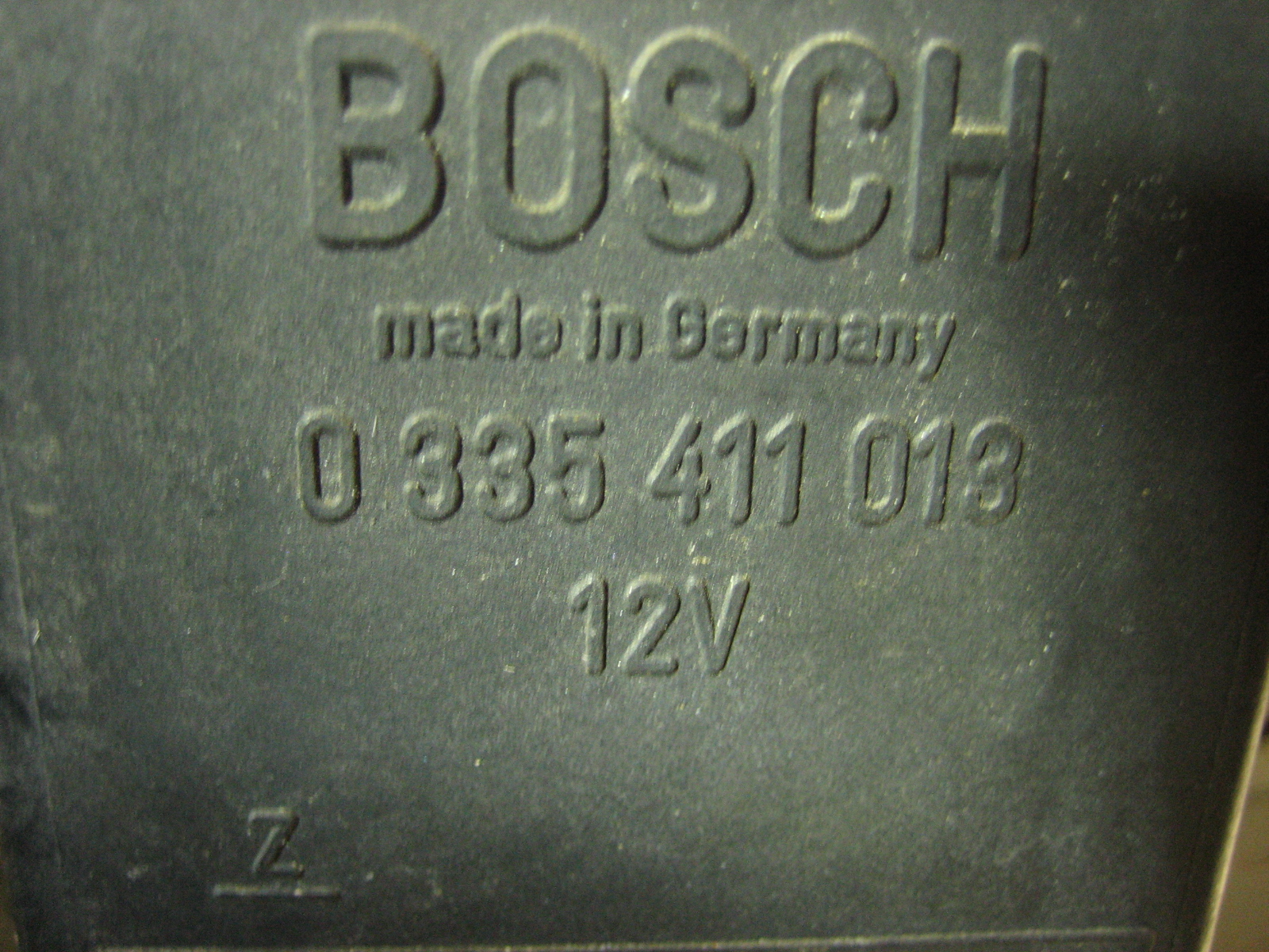

1.) Irgendwann wurde mal eine Alarmanlage oder Wegfahrsperre nachträglich eingebaut, anbei Fotos des Bosch-Steuergerätes ( ? ) und des nachträglich montierten Schließzylinders am Heckblech.

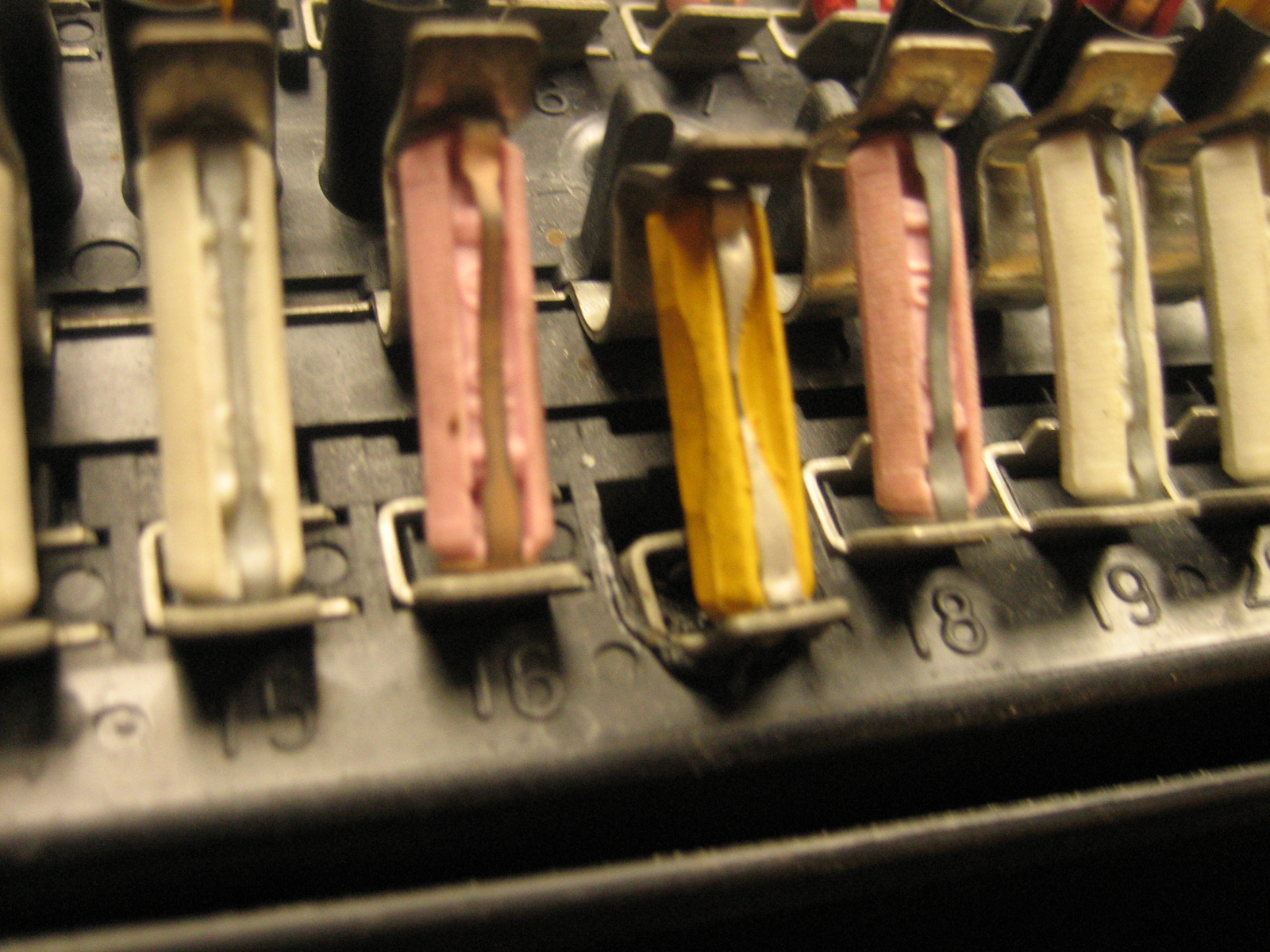

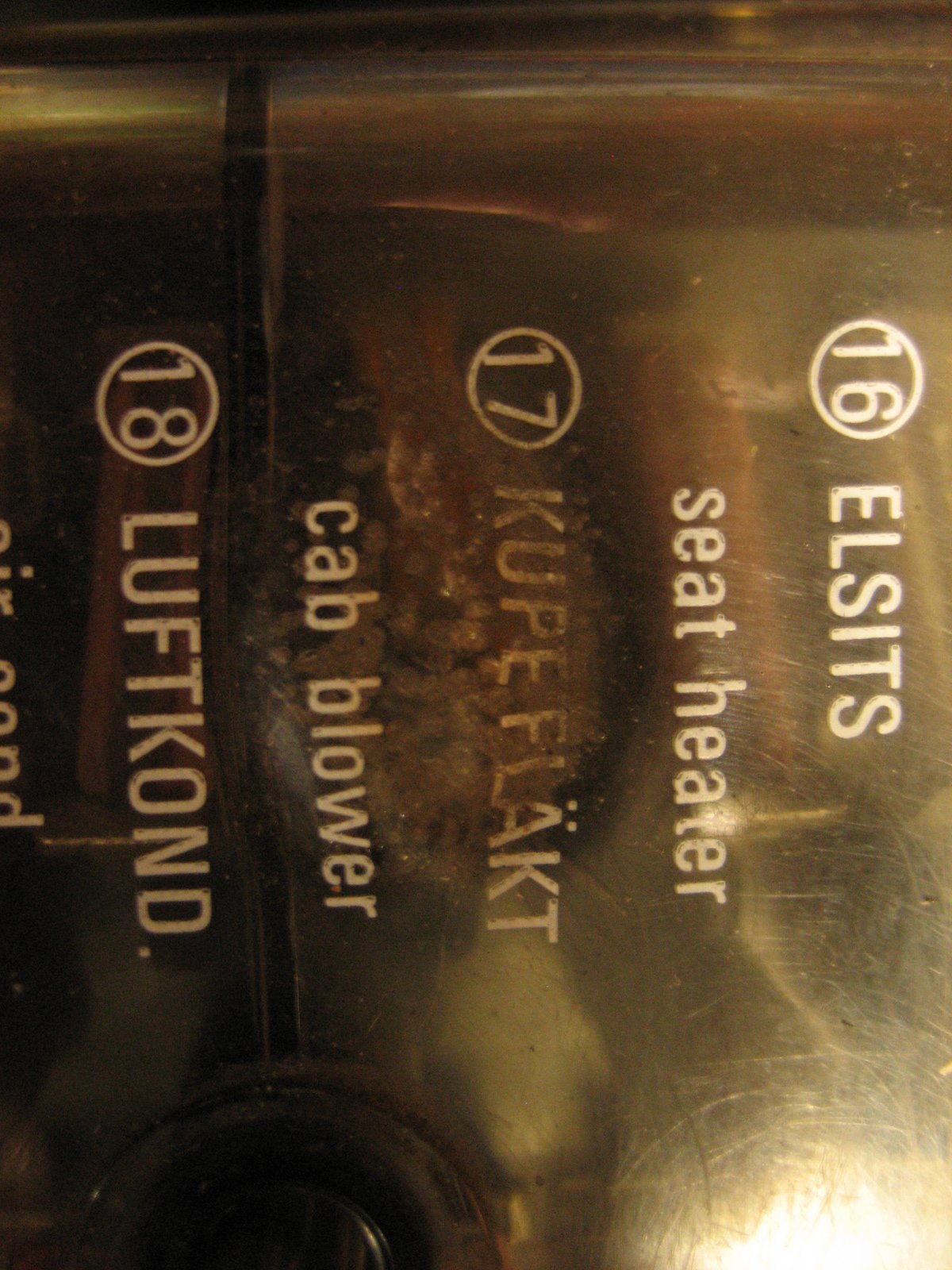

2.) Irgendwann hat es im Sicherungskasten mal geschmort, und zwar bei Sicherung Nr. 17 ( "cab blower" ).
Seltsamerweise ist dort jedoch keinerlei Leitung angeschlossen ( siehe Bilder ), das Innenraumgebläse läuft dennoch !? Wie kann das denn sein? Zumindest im Sicherungskasten konnte ich keine Überbrückung oder dergleichen erkennen...

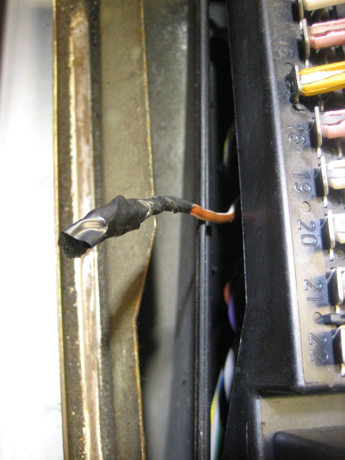

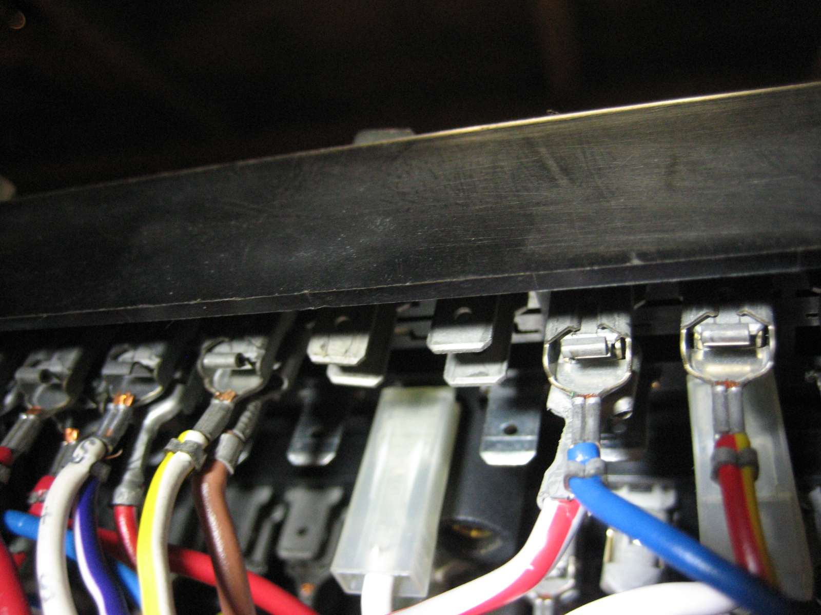

3.) Beim Blick ins Innenleben des Sicherungskastens fiel mir das lose herumhängende dicke braun-weiße Kabel auf ( siehe Bild ). Leider konnte ich auch durch Zuhilfenahme des Bentley nicht herausfinden, wo dieses Kabel hingehört ( Schaltplan schlecht lesbar ).

Bezüglich Sicherung 17 "cab blower":
Laut Werkstatthandbuch "Elektrisches System, Instrumente" gehört da eine 25 amp Sicherung ´rein, der Bentley sagt aber 8 amp...Was ist richtig?
Da hilft Dir eine Prüflampe nichts. Dazu sind die Geber viel zu hochohmig. Wenn man Pech hat, und zwischen zwei dafür nicht geeigneten Punkten testet, kann man sich mit einer Prüflampe sogar einiges zerschiessen. Denn aus Sicht z.B. des Tankgebers erzeugt man damit näherungsweise einen Kurzschluss.
Der Tankgeber verbindet gegen Masse; für die Warnleuchte direkt, für die Anzeige über einen Drahtwiderstand. Heißt, wenn man die Kabel am Geber mal löst und dann jeweils mit Masse verbindet, leuchtet einmal die Warnanzeige leerer Tank, am anderen Kabel geht die Anzeige auf voll bzw leer (wierum weiß ich nicht mehr mehr).

Im Nachhinein habe ich absolut keine Ahnung, was für eine Anlage da mal nachgerüstet wurde; zutage getreten sind eine Hupe ( oder sowas ähnliches ), ein BOSCH-Steuergerät, und diverse Kabel, die im Sicherungskasten angeschlossen waren. So befand sich ein schwarzes Kabel am Steckplatz für das Klimaanlagen-Relais ( der Wagen hat jedoch keine ), ein kleines schwarzes Relais steckte drin, und interessanterweise ein dickes rotes Kabel an Sicherung Nr. 10 ( Bremslicht ), welches dort normalerweise nichts zu suchen hat. Offenbar sollte diese Hupe oder Fanfare beim Treten auf die Bremse ausgehen...
Nebenbei: kann es sein, daß stattdessen das in #1 erwähnte dicke braun-weiße Kabel, welches lose im Sicherungskasten herumliegt, an Sicherung Nr. 10 gehört?
