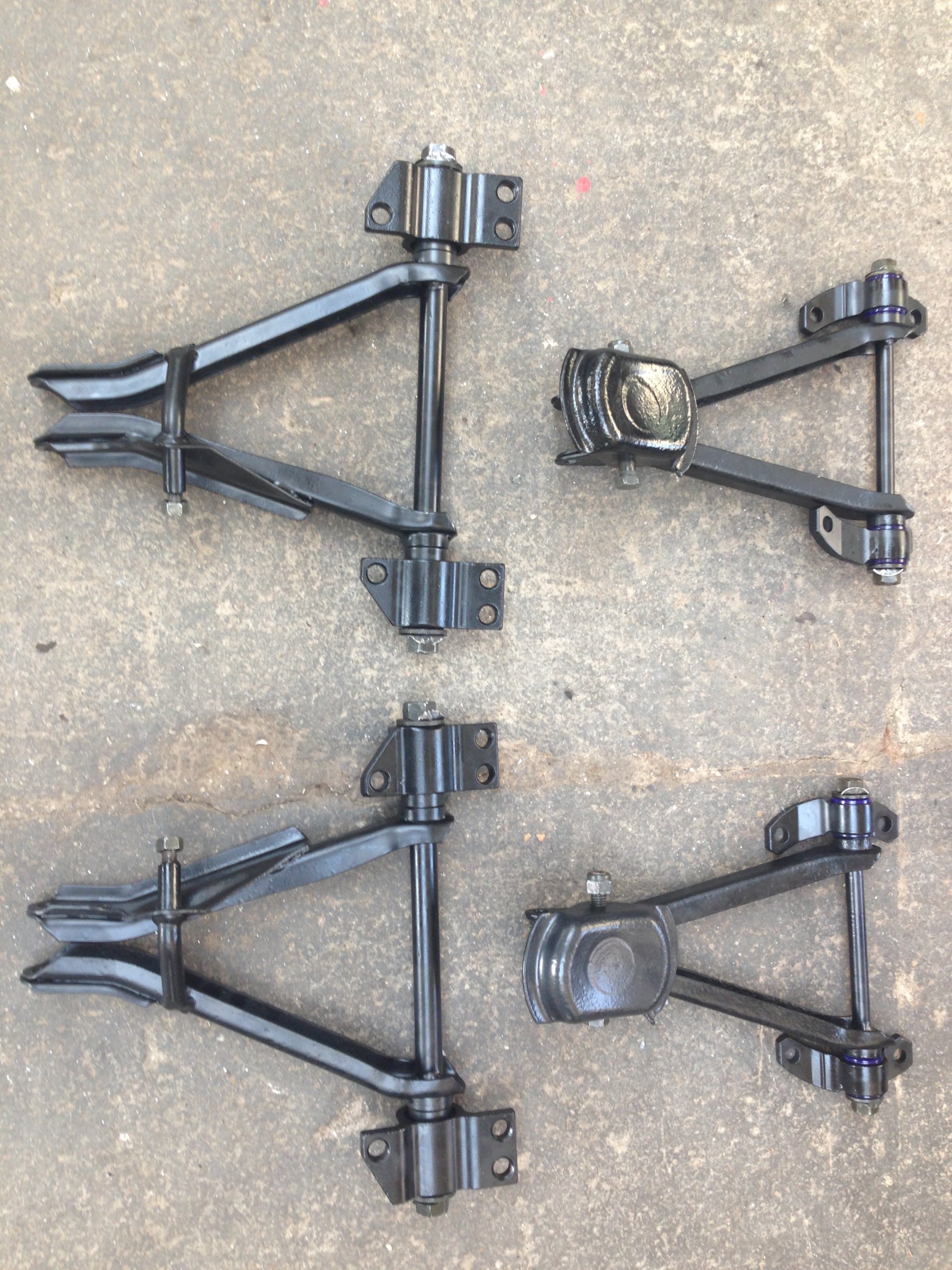

Klaus und René: wie so oft schonmal danke für die Tipps. Ehrlich gesagt käme PU für den oberen QL durchaus in Frage - da nun aber anscheinend Originalteile verfügbar wären, neige ich ein wenig dazu diese mal auszuprobieren. Evtl. wirds da aber doch Commander-PU...
Unten sehe ich die doch nachgiebigeren Gummis als Möglichkeit die bruchgefährdeten Querlenker nicht unnötig zu belasten. Mir ist aber durchaus bewusst, dass das eine steile These ist. Querlenkerkontrolle (Strahlen, Neulack) erfolgt bei der Aktion natürlich gleich mit.
Ich würde mir (wenn es bei mir auch mal fällig werden wird) als allererstes die von Saabcommander angebotenen Teile mal ansehen !
(Seine PUR-Teile sind nicht mit den üblichen angloamerikanischen zu vergleichen!) Referenzen dafür sind ja im Forum immer wieder benannt.
