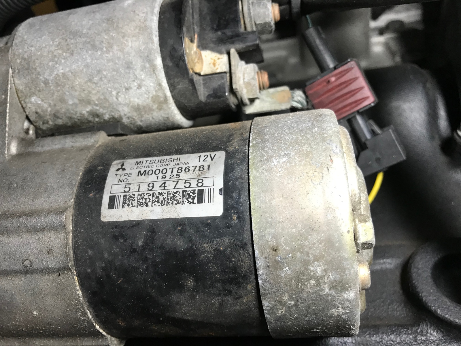

Kenn die "Orglerei" nur vom Mitsubishi Starter weil der mehr Strom aufnimmt als der Bosch Starter. Mit dem Bosch Starter klappt das immer bestens, darum ist mein Mitsubishi auch auf der Halde gelandet.
Interessant.....habe trotz einwandfreier Batterie auch etwas Orgelei, so zwei-drei Sekunden, die letzte Umdrehung vor dem Anspringen hört sich etwas gequält an. Habe mir schon einen gebrauchten Starter besorgt, den ich in Ruhe überholen und dann einbauen wollte, aber das ist auch ein Mitsubishi.
Gut zu wissen, werde das mal prüfen wenn ich den Öldruckschalter tausche.
Bei den Startern von den 9000ern gab's das Orgeln nie da die alle Bosch Starter hatten...der Mitsubishi zieht soviel Strom das weniger für Zündung und Benzinpumpe usw über bleibt. Darum auch das Orgeln. Die Bosch sind da wesentlich besser und halten dadurch auch länger......meine Erfahrung
Heute mal nen Blick drunter geworfen und siehe da, ein Mitsubishi :rolleyes:
Mag sein, dass die Mitsubishi länger orgeln. Könnte vielleicht an der geringeren Leistung liegen, alte Starter haben 1,4 kW, neue nur noch 1,1 kW.
Das es am mangelnden Strom liegt, halte ich für so gut wie ausgeschlossen. Die Vorstellung, dass er bei weniger Leistung mehr Strom aufnimmt ist auch eher unwahrscheinlich. Hast du den Startstrom mal gemessen und einen Vergleich zwischen beiden Startern?
