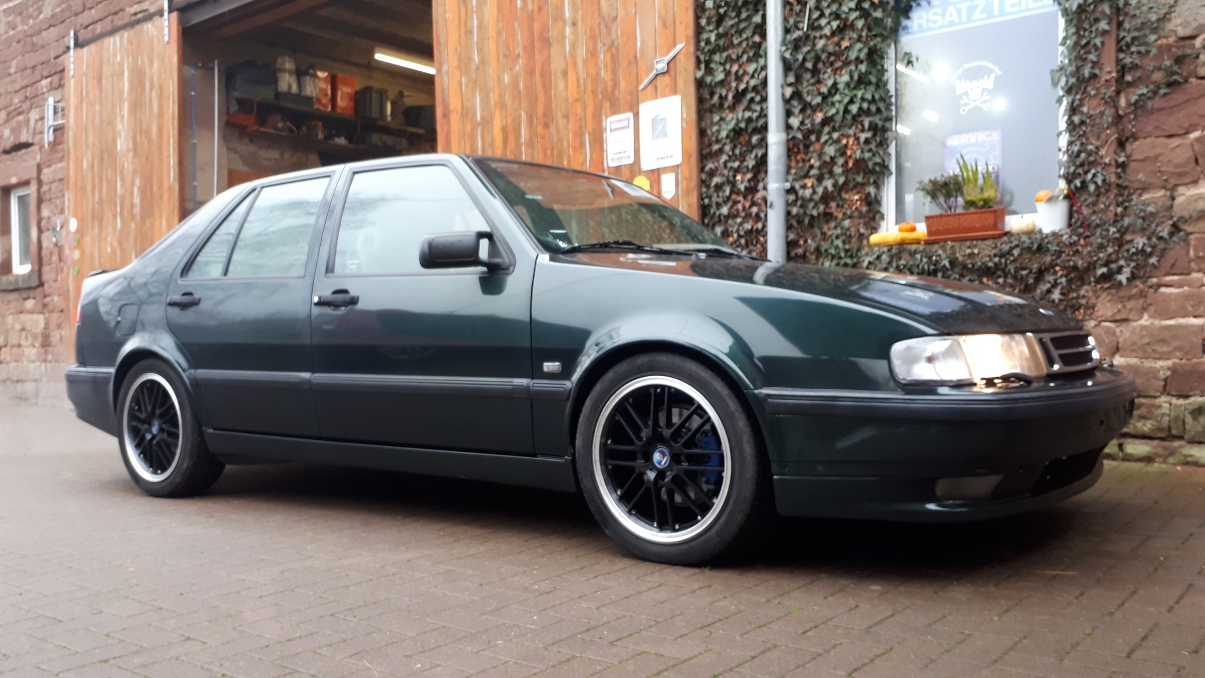

zu dem Bildern in #24: Was sind da für Federn verbaut?
Vorn tiefer und hinten Serie?

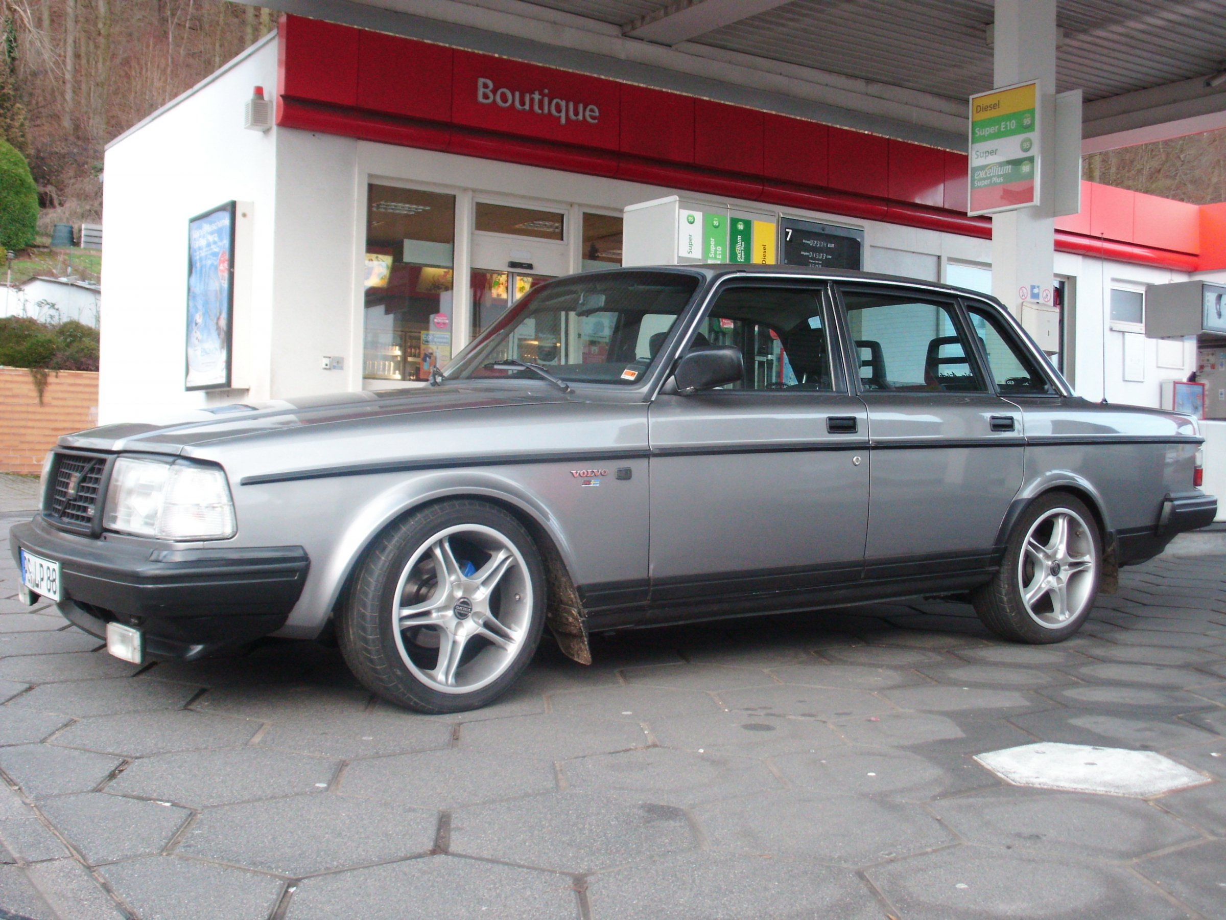

So etwas?
Fährt sich aber recht bescheiden.:cool:
Hallo Rene,
H&R
Vorne und hinten.
Steht am Berg,deshalb wirkt es hinten höher.
Aber du hast recht,hinten ist er wenn.er gerade steht etwas höher aber tiefer wie Serie.
Kommt bestimmt von den Konis.
Mache morgen mal ein anderes Bild.

H&R
Vorne und hinten.
Ok.
Die H&R habe ich vorn auch drin. Hinten sind, wegen des LPG-Tanks welche aus einem Sachs Sportkit (rot/weiß) mit zusätzlich 23 mm Unterlage verbaut.
Damit liegt er dann auch bei voller Urlaubsbeladung incl. vollem LPG-Tank hinten noch nicht so tief, dass er anfängt optisch deutlich zu hängen. Somit ist der dabei dann auch noch recht gut fahrbar.
Ansonsten steht er im Alltagsbetrieb hinten natürlich deutlich hoch.

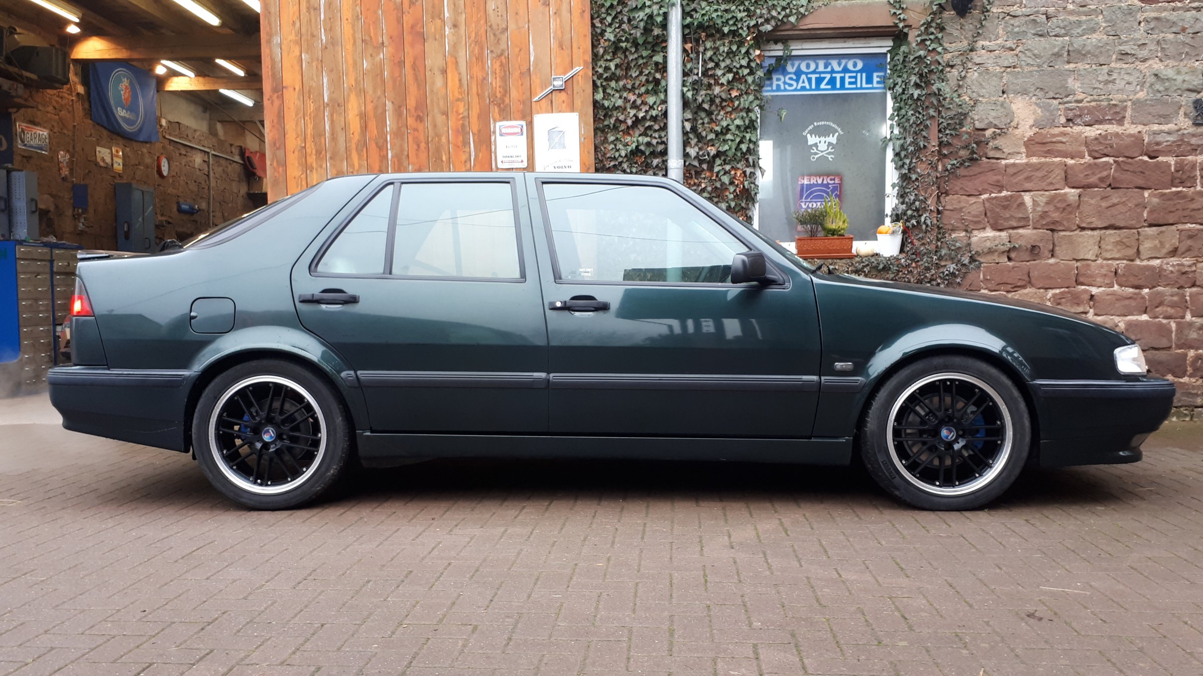

Hallo Rene,
hier die versprochenen Bilder.
Ich muss jetzt mal schauen wie die 18" aussehen.
So bald ich die zuhause habe stelle ich nochmal ein Bild dazu ein.
Gruß Patric
Ja, da ist meiner hinten eindeutig höher.
Wenn Deiner leer so gerade steht, dürfte er voll beladen doch sehr stark hängen. Daher habe ich meinen hinten bewußt angehoben.
Das kann ich dir noch nicht sagen ,wie es beladen aussieht.
Wenn er zu stark hängt,komm er vorne noch etwas tiefer.:top:
Da hab ich keine Probleme mit.
Aber das wird sich zeigen.
Ich fahre sehr oft alleine.
