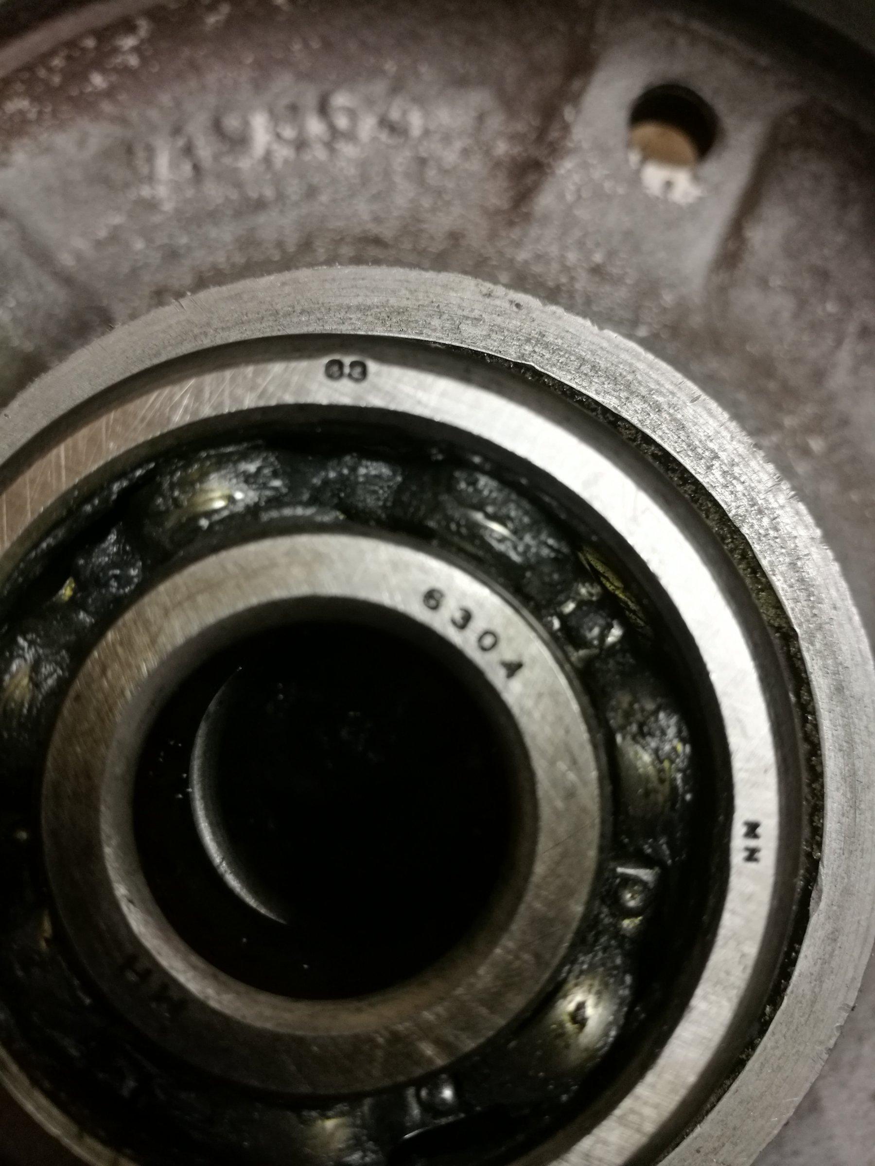

Ist das 6304 im Radlager der HA ein C3-Lager?
habe die Radlager gezogen, kann es aber nicht erkennen. Kann mir jemand helfen?

Ich wüsste nicht welchen Grund es für ein C3-Lager gäbe....deshalb frage ich ja:biggrin:IMG_20181223_140228.thumb.jpg.0bae70f0b7aacbbbfb7da9213e15d2e9.jpgKonnte das allerdings auch nicht final entziffern

Ich sehe da : 6304.
Mach mal noch einmal sauber.
Sollten beide funktionieren, wobei für C3 aufgrund der niedrigen Lagertemperaturen eigentlich kein Bedarf ist. Wichtiger ist viel mehr die Lagersitze zu vermessen, mitdrehende Lager halten nicht lange.

das Hinterradlager hat die FAG-Nummer 6305 (Kombi 6206) beide sind C3-Lager!!
Genau, je ein grosses 6305, der Konus und dann ein 6304. Habe ich jetzt in “Nicht-C3“ hier liegen :redface:
Falls Du nicht ständig Passabfahrten machst oder die Handbremse zu lösen vergisst, sollte der Temeraturbereich des "normalen" ausreichend sein.
Das denke ich auch, wird schon!
