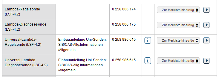

Oder ist die vordere Sonde mit der hinteren eigentlich identisch, gleichwohl unterschiedliche Nummern im EPC?
Wenn du dir die Bosch-Liste ansiehst, scheint es so zu sein, dass die Sonde ansich die gleiche ist:
Die unterschiedlichen EPC-Nummern werden aus der unterschiedlichen Länge der Kabel und den prinzipiell gleichen, aber in Farbe und Anordnung der Nasen unterschiedlich kodierten Steckern resultieren.
Da ich selbst diese noch nicht wechseln musste, kann ich dir zur Kabellänge nichts verlässliches sagen - wenn es aber nur um die Stecker geht, wie sie die von dir verlinkte Skandixsonde hat: Wenn man die Nasen entsprechend wegfeilt, passen sie auch in andere Stecker - man muss dann nur bei der Montage aufpassen, weil sie nicht mehr verwechslungssicher sind.
[ATTACH=full]155064[/ATTACH]
Du meinst das sind die gleichen Sonden wegen der gleichen Nummer für die Universalsonde? Das ist ne gute Idee. Ansonsten ist es mit dem wegfeilen von Haltenasen wohl nicht getan, der Stecker sieht komplett anders aus.

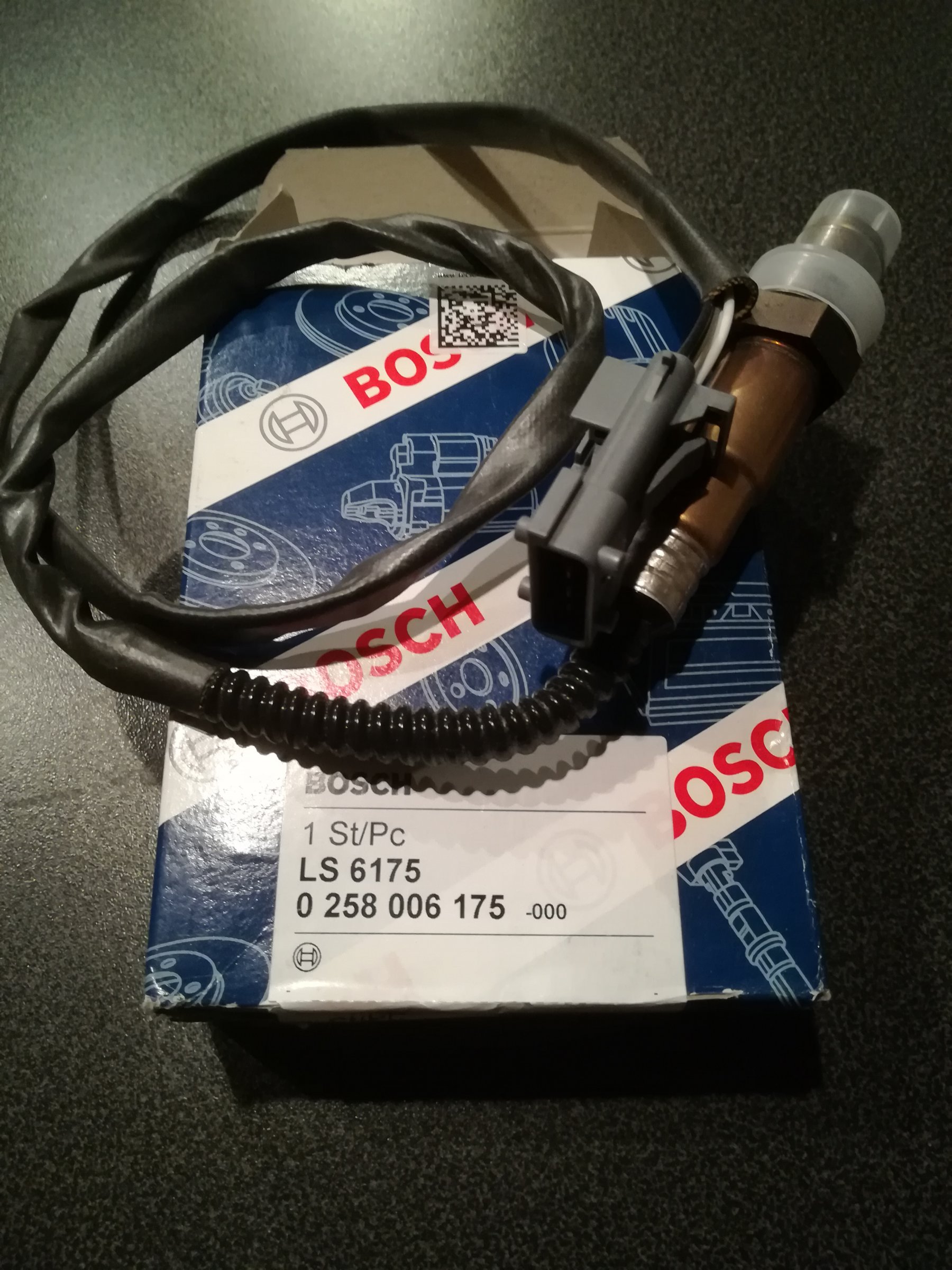

Interessanterweise bietet der gleiche Anbieter über daparto diese Sonde mit dem Foto aus dem Bosch webcat (mit eben dem vermeintlich falschen Stecker) an. Bin gespannt was da jetzt kommt und werde berichten....
Da habe ich auch die Lambdasonden bestellt, sowohl Regel- als auch Monitorsonde. Waren einwandfrei. Kamen in einem Bosch-Karton, der aufgrund eines Aufklebers auf den Bezug aus Polen hinweist, aber an der Originalität hatte ich keinen Zweifel. Der Stecker zum Kabelbaum war original mit Saab-Schriftzug und Teilenummer.
Ja das ist klar, du sprichst aber von dem Stecker, wie er auf der Bosch-Website abgebildet ist - ich meinte die beiden unterschiedlichen originalen Saab-Stecker der beiden Sonden, da geht das.
Passt also steckerseitig.
Weiß der Geier, warum Bosch das auch im eigenen Webcat falsch abbildet.
