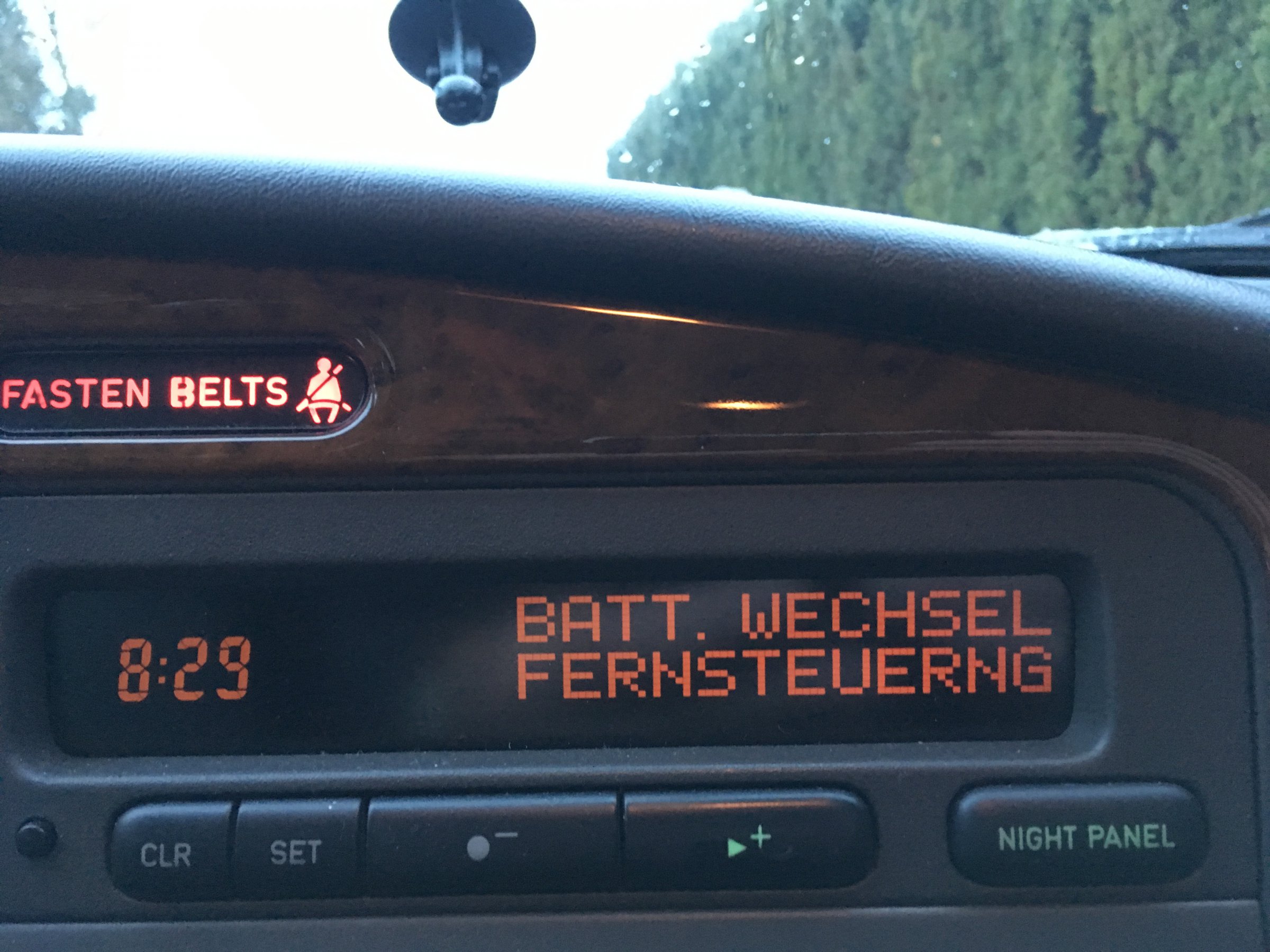

SID Meldung
Guten Morgen!
Seit gestern habe ich diese Meldung im SID.
9-3 MY 2000 285000 km.
Vor 3 Wochen habe ich eine neue Batterie eingebaut.
Sonst alles unauffällig.
Könnte jemand mich aufklären?
Danke!
Du musst die Knopfzell-Batterie in der Fernbedienung, auch Frosch genannt, wechseln. Mit der Suche findest Du viele Threads und auch eine Anleitung zum Wechseln.
Steht auch in der Betriebsanleitung wie das geht...
Du bist in Gedanken beim 900II, der 9-3I hat entweder eine Banane oder den Schlüssel mit integrierter FB.
Und der 900II warnt *nicht*, wenn die Batterie leer wird, der lässt dich dann einfach so stehen - denn auch die WFS geht dann nicht mehr aus... asdf :tongue:
Ja, hatte ich auch kürzlich. Leider gibt es Batterien, die schon ab Werk fast "leer" sind. Ich verbaue daher wenn es geht nur noch Markenware und keine billigen No-Name Batterien. Mit denen hatte ich das mehrfach. :-/
Ja, natürlich.
Irgendwie konnte ich wegen den Bergen vom Schnee nicht mehr klar denken. Vielen Dank.
