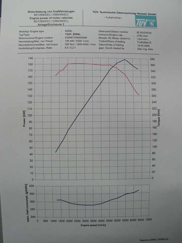

Prüfstand DYNO Leistungsmessung Z28NET Aero 2.8T V6
Hier die offizielle Leistungsdiagramm von Z28NET aka B284 Motor - Prospektwerte 250PS/350Nm
Der Motor wurde mit ROZ 95 gemessen
Auf dem Prüfstand bringt der Motor 360Nm und ca. 256PS
Also Serienwerte erreicht.
Aber wozu hier ein Test aus Trollhättan als 2005?
Oder kommt noch etwas Aktuelles?
Auf jeden Fall zeigt das Diagramm, das der Motor am effizientesten zwischen 2500 und 3750 U/min läuft ;-)

Bietet der wirklich mehr Fahrspaß? Ich bin vectra c 2.8t und den 9-5 aero gefahren, leistungstechnisch keinen unterschied gespürt. Wenn ich mir das hier gepostete diagramm mit dem eines b235r aus den letzten baujahren vergleiche bestätigt das meine Erfahrung.
