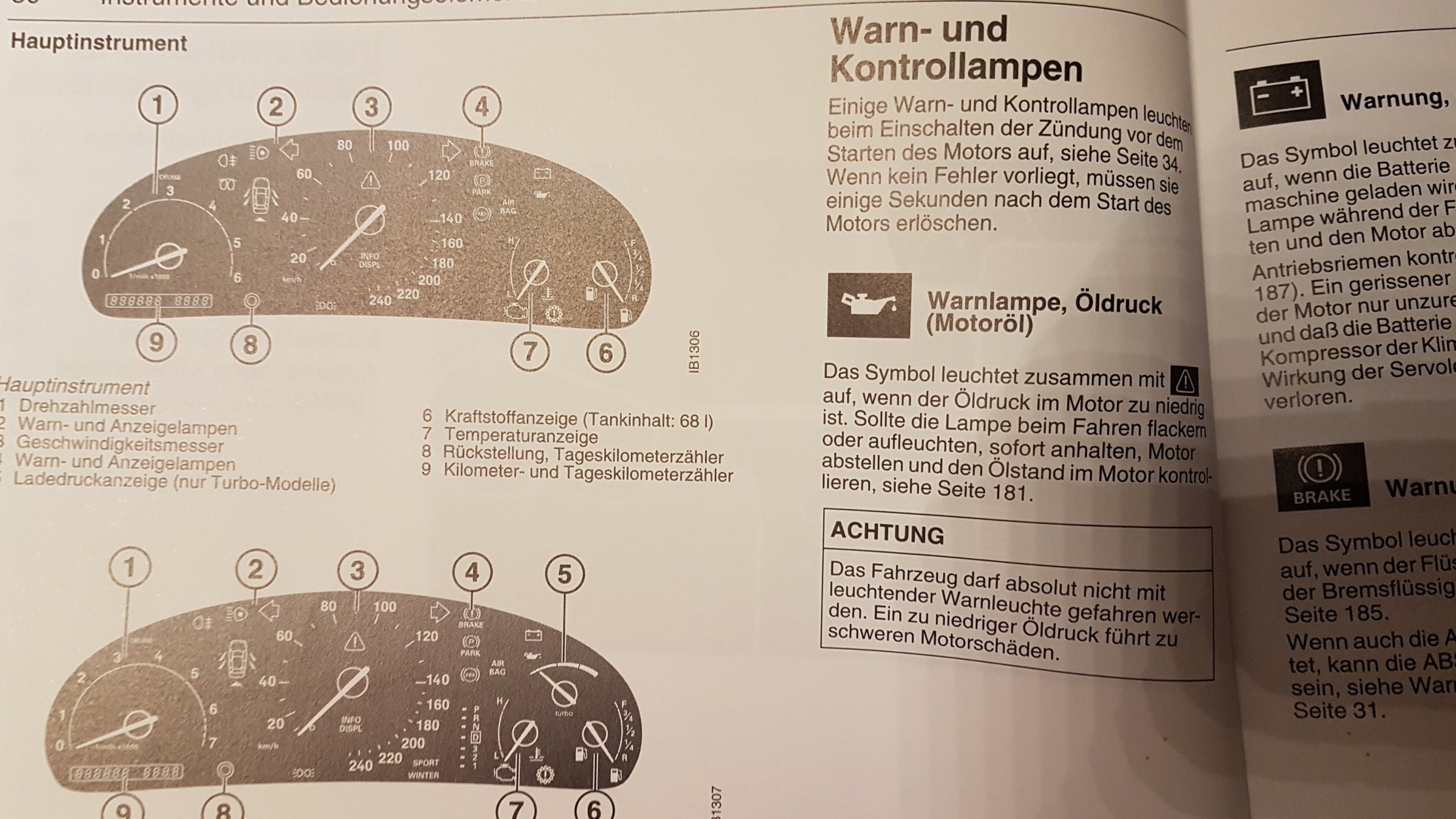

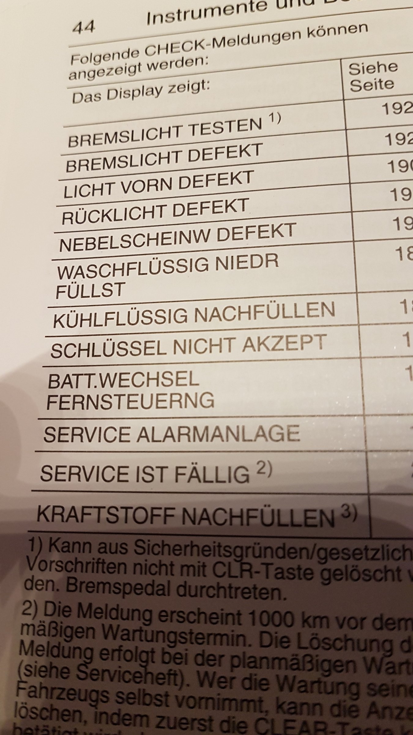

Definitiv hat ein 2000er 9-3 nur diese Meldungen:20190120_212018.thumb.jpg.2297b3d05b64edb9450888bfa5c883dd.jpg

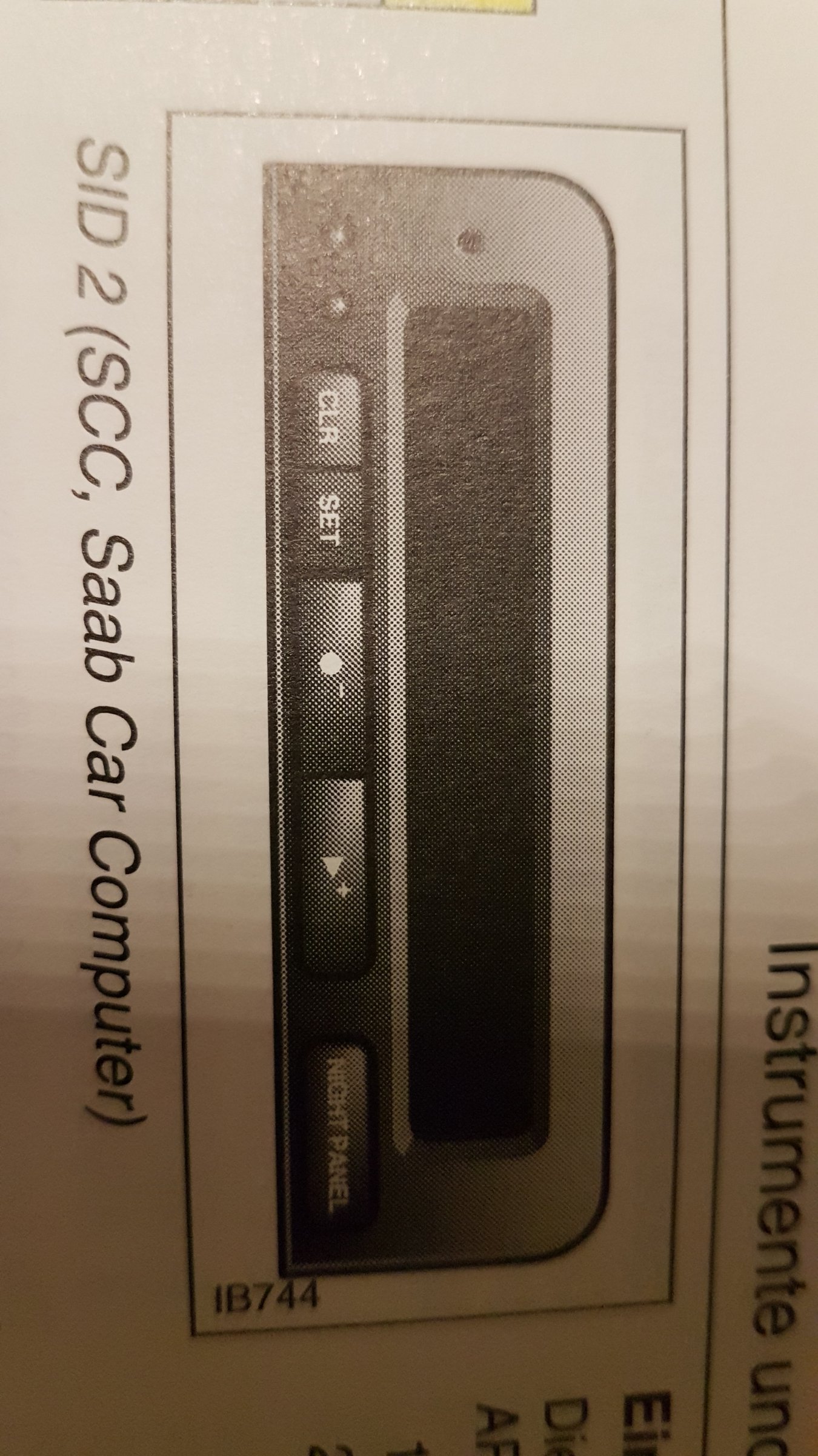

Wir reden von diesem Display:
Die rote Lampe im Kombiinstrument zeigt niedrigen Öldruck an, eine Standanzeige gibt es nicht20190120_212611.thumb.jpg.1adfb96511bab45e4e09761757f60e02.jpg

Ich habe einen Saab 9-3 von 2001 und diese Meldung "Kraftstoff nachfüllen" kommt bei mir nicht. Mein Auto ist ein Saisonauto und momentan kann ich laut BC nur noch 16km fahren, da müßte diese Meldung ja schon lange da sein.
Diese Meldung gibt es nur beim Diesel (Fussnote 3, sieht man auf meinem Foto nicht)
Die Meldung mit tiefen Ölstand ist laut meiner Bediwnungsanleitung MJ2000 für kein Modell vorgesehen, muss aber nichts heissen, evtl. hat ein Dieselfahrer noch eine Ergänzung hierzu.
Passt schon, bei meinen zwei Diesel Bj. 2001 und 2002 gibt es die Meldung
