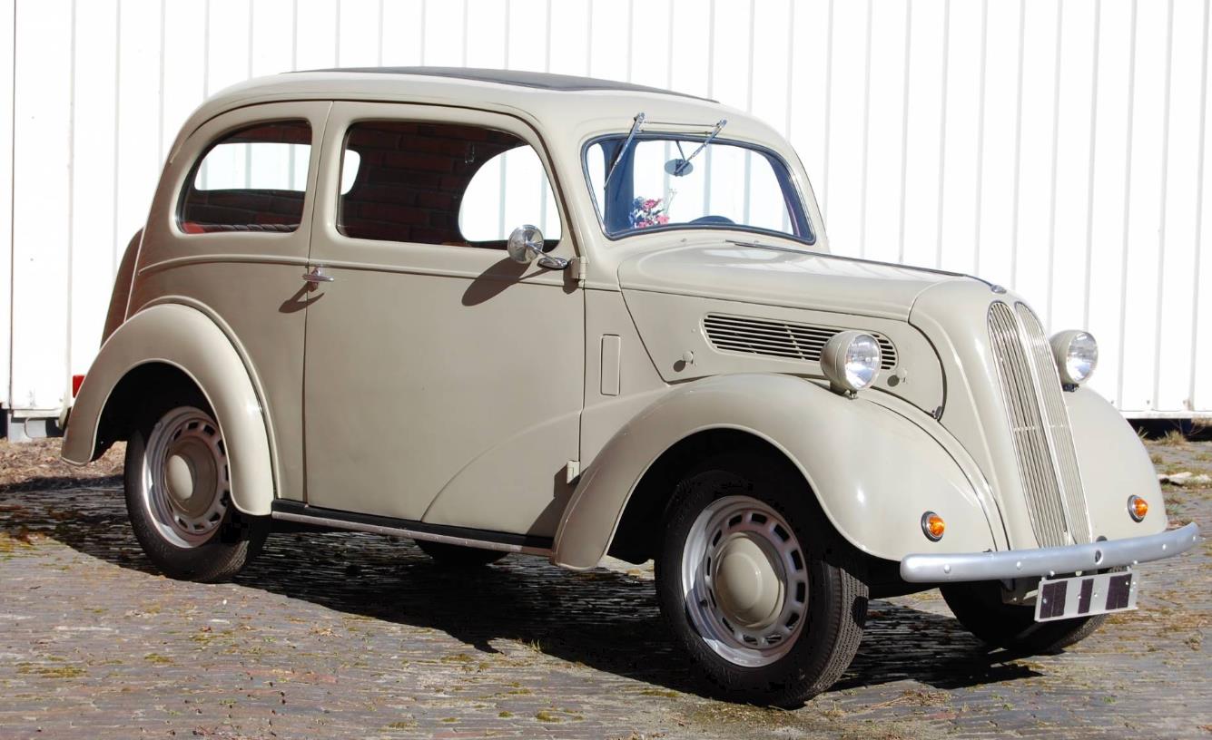

Da wird mir ja richtig Angst und Bange bei einem solchen Problem.
Da bin ich froh über meinen Ford Popular, der weder Wasserpumpe, Heizung, elektrische Scheibenwischer noch dergleichen moderne Errungenschaften hat. Britisches Motto: Was nicht dran ist, kann auch nicht kaputt gehen.
In diesem Sinne, nichts für ungut.
