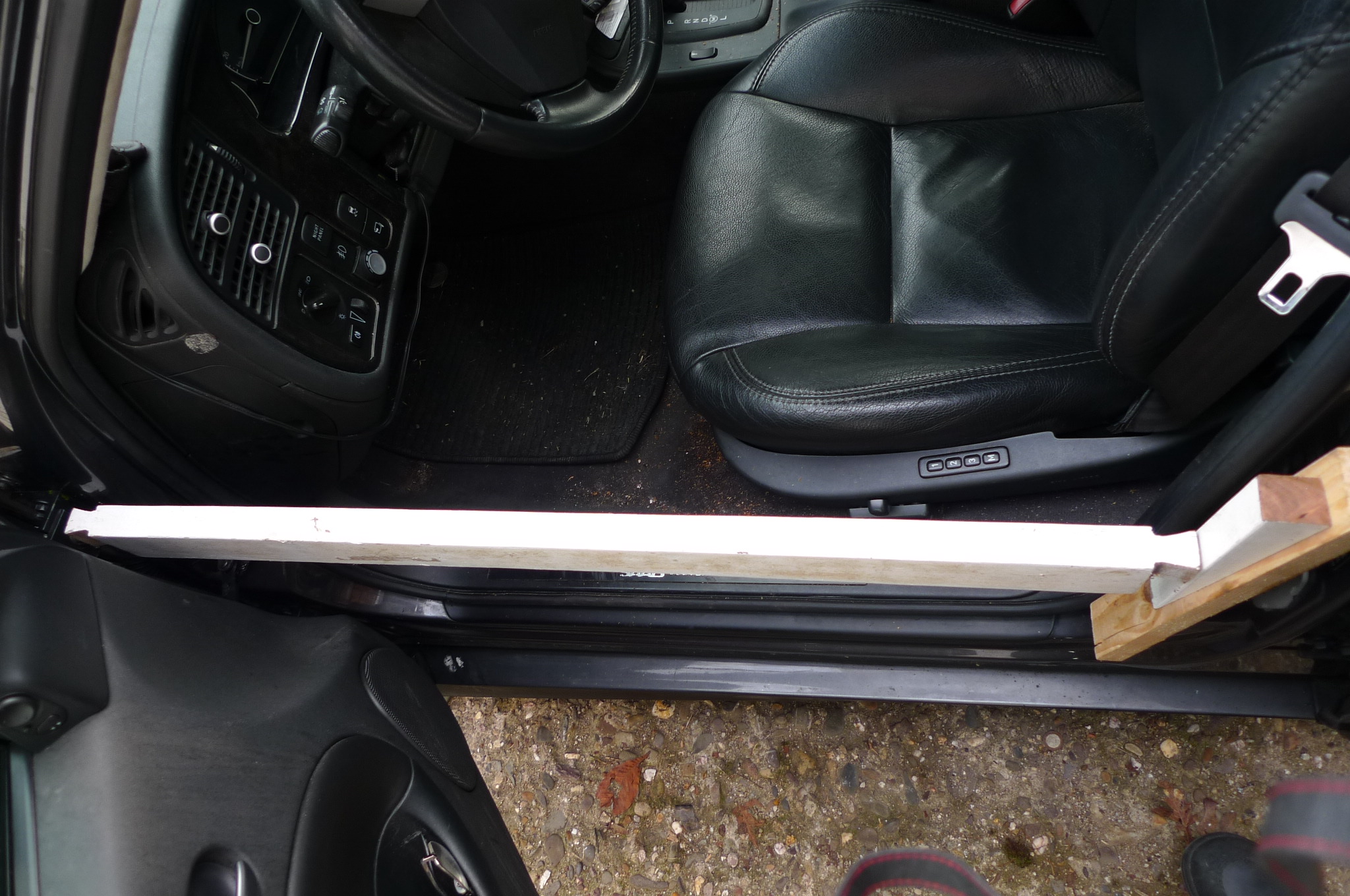

Werkzeug: man braucht 2 Holzlatten (ca. 90cm+ 40cm ), 13 er Schlüssel von der gebogenen Sorte (Anlasserschlüssel?), Markierstift, Holzkeil (Türstopper o.ä.) sowie ein Hammer.
1- Tür öffnen und die Position des Winkelstücks am Türscharnier zur A-säule markieren.

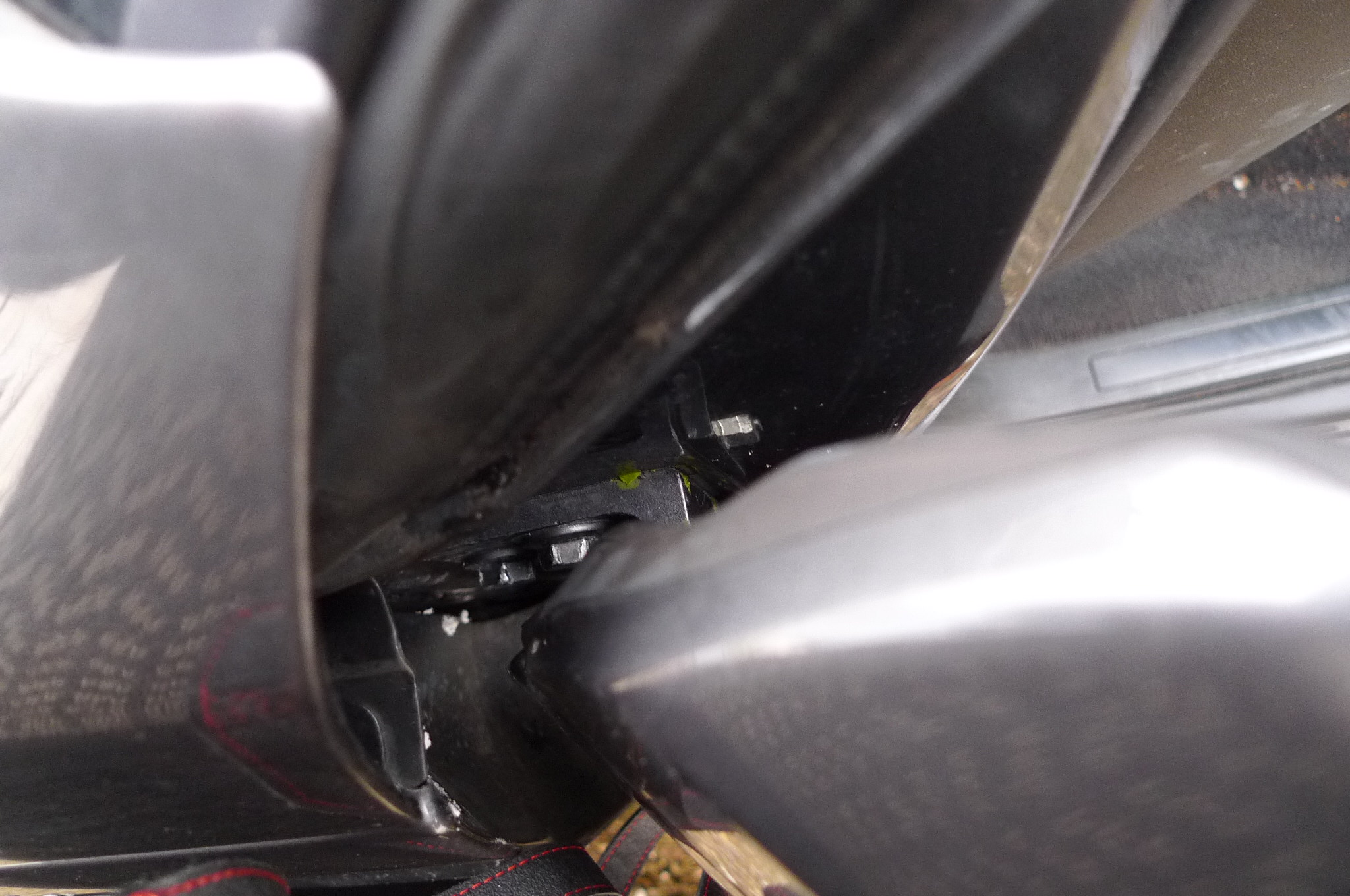

2- Die drei 13er Schrauben etwas lösen. (im Wis wird die Justage mit der dicken Mutter bewerkstelligt, da geht es aber nur rauf - runter rechts - links, das nutzt hier nix, weil wir ja in der anderen Ebene schwenken wollen.)

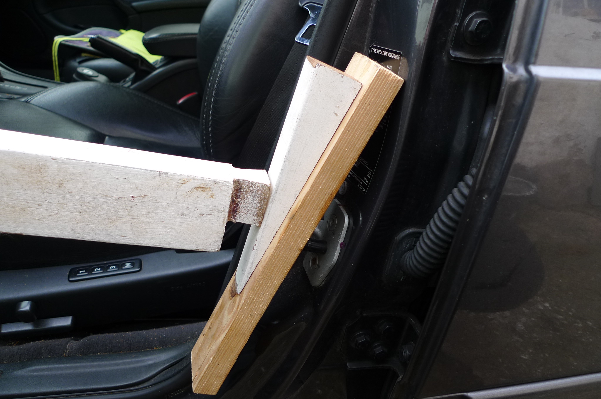

3- Die Latte, Keil und Gegenstück als Einstellelemente einsetzen. Dabei schauen, daß die Markierungen noch bzw. wieder fluchten.
4- mit Gefühl den Keil eintreiben, so daß der Scharnierwinkel 1 bis 2 Milli nach vorne gedückt wird.
5- Schrauben anziehen, Hilfsarbeiter abmontieren, prüfen ob es passt.-- ggf das Ganze nochmal.

Ernsthaft: Es geht hier darum die Tür hinten geringfügig anzuheben, damit sie wieder satt ins Schloss fällt. Das Holz stützt sich vorne an der dicken M 16 Mutter ab, mitnichten an der A-säule. (s.Foto 3). Das Winkelstück hat Langlöcher, welche von den 13er Köpfen verdeckt sind. (hätt ich besser gleich dazugeschrieben, danke, daß Du mich drauf aufmerksam machst) . Geschweisst ist ja da nichts. Mit dem Keil lässt sich das ganz feinfühlig einstellen. Alternativ könnte ein Helfer die Tür hinten anheben, das ist aber zu grob und schnell des Guten zuviel, es geht ja um Millimeter an der Stelle.
Unterfüttern - wo auch immer- nutzt bei dieser Unternehmung nix.

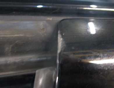

Es war schon so arg, dass die hintere obere Ecke die vordere Ecke der hinteren Tür striff und hier schon den Lack abgetragen hatte :eek:.

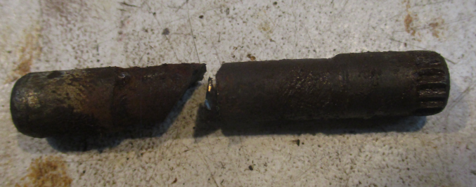

Verdächtig war der Scharnierbolzen, denn trotz Schmieren mit allen irgendwo empfohlenen Mittelchen kam immer wieder rostiger Schmodder aus den Scharnieren.

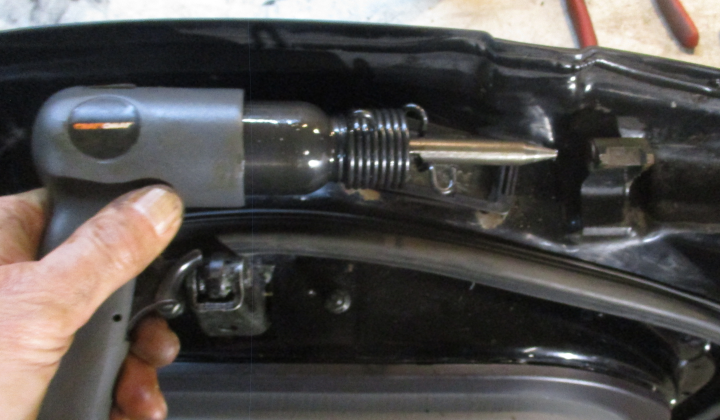

Tür ausbauen ist kein Problem (außer, dass das Teil ganz schön Gewicht hat!) - das Ausschlagen der Bolzen dagegen schon.
Nach ein paar vergeblichen Versuchen mit Dorn und Hammer durfte der Pressluft-Meißelhammer (billiges Teil aus dem Baumarkt) ran und löste die Bolzen und damit das Problem in wenigen Sekunden.
Man kommt aber nur von der Mitte her dran...
...aber beim oberen Scharnier ist die Wölbung der Tür dabei im Weg, so dass ich den Bolzen einfach ein Stück gekürzt habe, nachdem er ein Stück raus war:

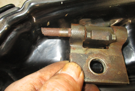

So sah v.a. der obere Bolzen aus:

Einbaurichtung des Bolzens ist ja von unten nach oben, anders geht es ja wohl nicht. Eigentlich müßte der Bolzen dann auch nach unten rausgetrieben werden (auch wenn man da offenbar bescheiden rankommt). Damit der Bolzen im Scharnier bleibt klemmt sich die Riffelung ins Scharnier und/oder der Bolzen ist leicht konisch.
Wenn der Bolzen jetzt einmal komplett von unten nach oben durchgetrieben wurde wird sich irgendwas verändert haben. Ich weiß nicht was weicher ist, Bolzen oder Scharnier, vermutlich aber das Scharnier.
Einfach rausfallen wird der neue Bolzen sicherlich nicht, aber müßte der jetzt nicht deutlich „lockerer“ sitzen?

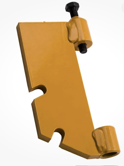

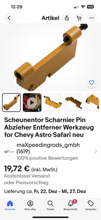

Was haltet ihr denn von so einem Werkzeug um den Bolzen einfach von oben aus dem Scharnier zu drücken?
An einen Ausdrücker hatte ich auch erst gedacht, aber ein normaler passt da nicht, und das Teil kannte ich noch nicht - und hab ich demzufolge auch nicht zur Verfügung gehabt. Wo gibt's sowas?
Keine blöde Frage! Das Falschrum-Rausdrücken hat mich auch erst innehalten und zweifeln lassen, ob das Probleme bereitet, aber mangels Alternative hab ich es so gemacht, und der neue Bolzen ging dann straff genug rein, so dass ich keine Bedenken habe, dass er nicht fest genug sitzen könnte. Ich werd's beobachten.
BTW:
Im Mittelteil des Scharniers, wo die Bewegung um den Bolzen stattfindet, sitzt noch eine Hülse mit Kragen an beiden Seiten, die an beiden Scharnieren trotz des oben beschriebenen Zustands nach Reinigung noch astrein aussah - da scheint also der Bolzen das weichere Teil zu sein, so dass nur dieser verschleißt und dessen alleiniger Ersatz das Spiel fast komplett beseitigen kann.
