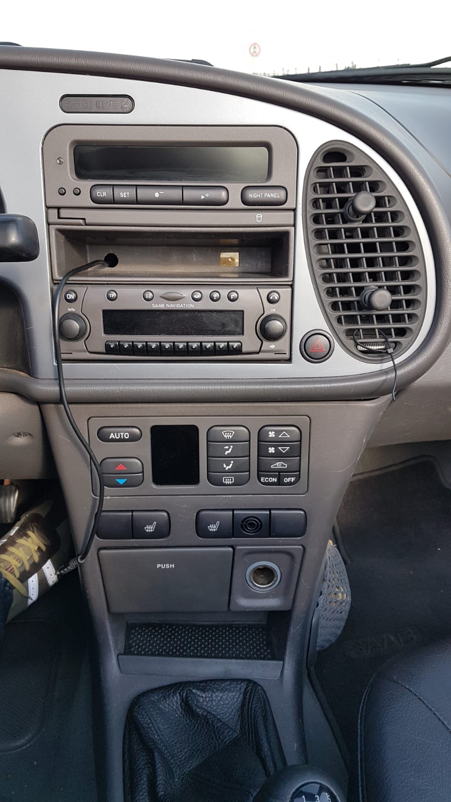

ich bin mir nicht sicher welche Ausstattung mein neuer gebrauchter 9-3 Cabrio hat. Neben dem originalen Navi hat er auch elektrische Memorysitze.
Kann man anhand der FIN eine umfassende Liste der Ausstattung bekommen?
Wie kann ich das Display meines Navi reparieren? Es hat einen 1x1 cm großen schwarzen Bereich.
Ein paar Ausstattungen:
Navi, elektr. Memory-Ledersitze, Tempomat, Klimaautomatik, elektrische Spiegel, ...
Danke und Gruß HannesWhatsAppImage2019-03-19at16_33_45.thumb.jpeg.ec6b01375d19840f19e5ba7d86cc8300.jpeg
Bearbeitet von OKijOKi
Das müsste ein Import Fahrzeug sein.
Alu-Armaturenbrett kenne ich nur beim 9-5. Cupholder gab es meines Wissens nur für den amerikanischen Markt.
Saab Navi im 9-3I kenne auch so nicht, obwohl ich das Gerät schon Mal gesehen habe.
Was ist im oberen Fach eingebaut?
Sind did 2 Einheiten mit dem SID 2 gekoppelt?
Ich weiß nicht ob man das alles hier mit elektrischen Sitzen eine bestimmte Ausstattung zuordnen kann.
Vielleicht weiß jemand mehr.

Die VIN gibt Aussage zum verbauten Motor, Getriebe und Baujahr, auf die Ausstattung gibt sie keine Rückschlüsse ……wenn Du magst schick mir diese per PN , dann schicke ich Dir etwas dazu……
Das Alu Armaturenbrett wurde auch in der Classic Edition verbaut !!
Der Cup-Holder sowie das Navi konnte man ab Werk bestellen .
Gruß Stefan
Welche Farbe haben denn die Sitze? 2-farbig - blau schwarz und mattverchromte Türgriffe deuten dann auf die Design Edition hin. (Zum MJ 01).
Die Sitze sind einfarbig. Schwarzes Leder. EZ ist März 2003.
Das Fahrzeug wurde mit Freisprechfunktion ausgeliefert. Hinten links befindet sich eine kleine schwarze Antenne für's D-Netz.
Hinten links :confused:. Auf der linken Seite befindet sich die automatische Radioantenne .Auf der rechten hinteren Seitenwand wurde eine Telefonantenne verbaut . Die Fahrzeuge mit Telefonvorbereitung ab Werk wurde mit dieser Stummelantenne verbaut .
Gruß Stefan
WhatsAppImage2019-03-19at19_40_24.thumb.jpeg.3414a9960d6d5e706b7bab2715c3f9d2.jpeg Sorry. Meine hinten rechts. Und im Handschuhfach gibt es noch ein schwarzes Etwas. Da kommt glaub ich die SIM Karte rein.
Ja das ist richtig diese Box gibt es nur bei Fahrzeuge mit dem Saab Navigationsgerät ( Hersteller Becker). Soweit ich informiert bin konnte der Kunde in Deutschland das Fahrzeug mit Navigationgerät bestellen .Ausgeliefert wurde das Fahrzeug mit Radiovorbereitung .Die Becker Geräte wurden dann von einer Audio-Firma am Hafen in Deutschland verbaut !

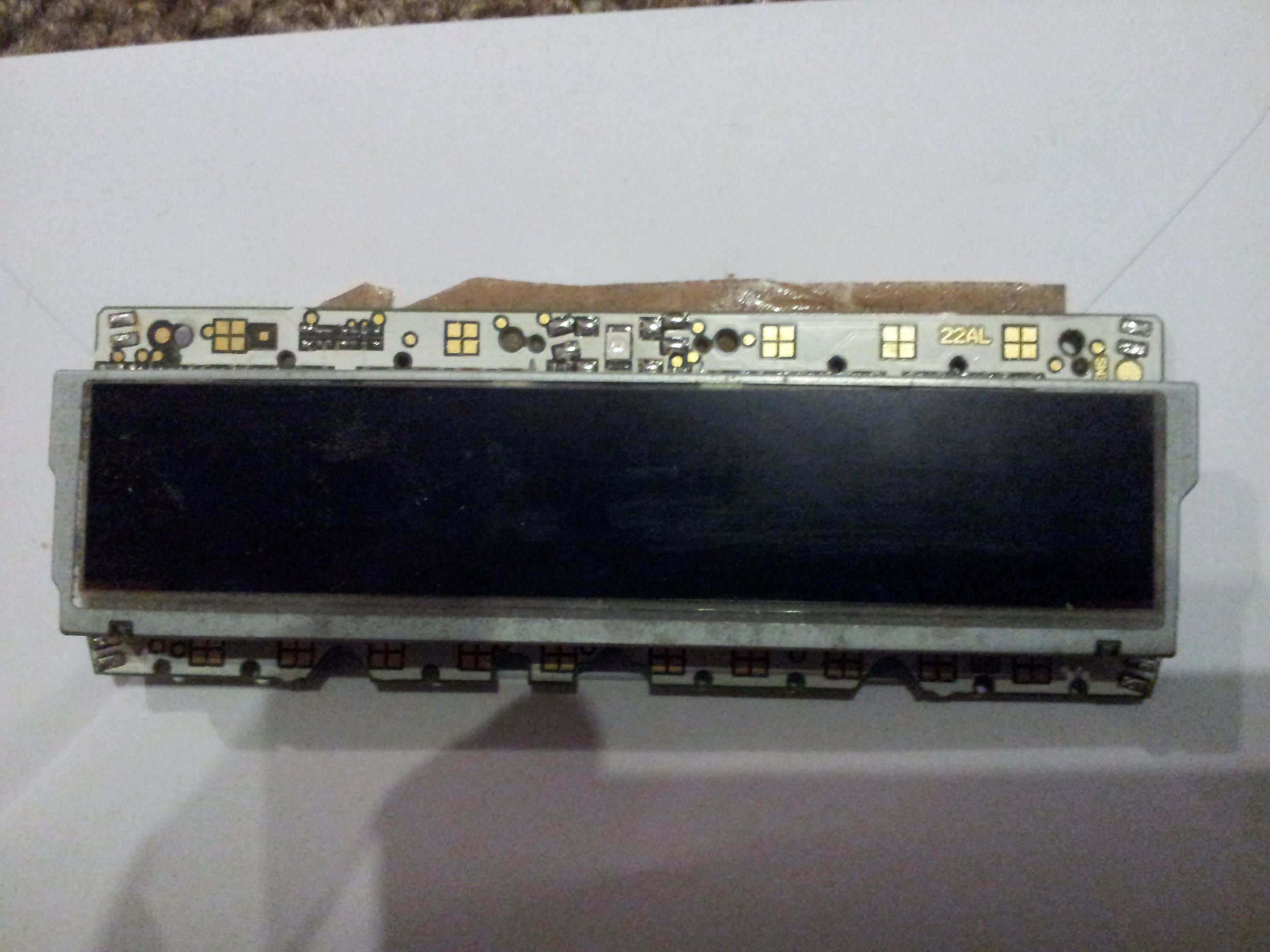

Du kannst relativ einfach das Display tauschen. Das passt grundsätzlich von jedem Becker Traffic Pro oder HiSpeed. Du musst nur auf die Farbe achten
Mit Display meine ich nicht das abnehmbahre Bedienteil sondern nur die Platine mit Display
Danke für den Tipp. Hast Du mir vllt. eine Anleitung, wie ich die Platine aus- und wieder einbauen kann? Gruß
Genau, dieses Saab Navi ist ein Becker Online Pro. Das kpl Bedienteil von einem Becker passt zwar, ist allerdings tiefschwarz im Gegensatz zum dunkelgrauen Saab System. Daher der Tipp, einfach das Bedienteil aufmachen und die Platine tauschen.

Hier ein altes Bild, allerdings ohne die BeleuchtungsLEDs. Wenn man das Bedienteil demontiert, dann kann man die Platine mit Diplay tauschen
Bei Gelegenheit mache ich mal ein paar Photos. Aber eigentlich ganz einfach. Die Ober- und Unterteile sind nur mit Plastiknasen verriegelt. Das sieht man auf der Rückseite gut. Das ganze (sehr) vorsichtig aufhebeln. Dann "fällt" dir schon alles entgegen

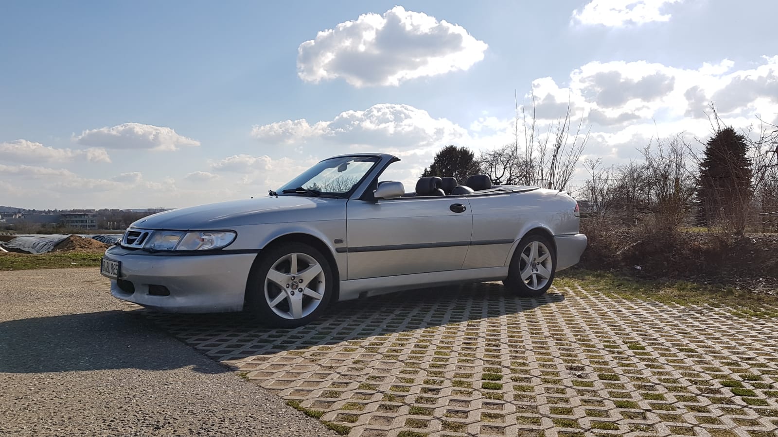

Sagt mal habe ich das Viggenkit?WhatsAppImage2019-03-19at16_33.45(1).thumb.jpeg.dbb648d822fcaef205196822351bd514.jpeg

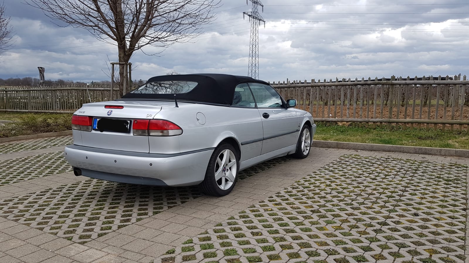

Sagt mal habe ich das Viggenkit?[ATTACH=full]158693[/ATTACH]
Jein, der AERO hat die gleichen Stossstangen wie der VIGGEN:biggrin:
Umgangssprachlich wohl Viggenkit genannt, aber beim AERO ab MJ2001 serienmäßig. Über den Seitenblinker sollte an Deinem Wagen AERO stehen, dein Wagen hat 205PS?
Hm. Auf der anderen Seite steht SE über dem Seitenblinker. Ich habe 185 PS.
Evtl. die "Classic Edition" ?
https://www.autobild.de/artikel/saab-9-3-cabriolet-als-quot-classic-edition-quot--40287.html
Ja klar, zum Ende hin haben die Schweden nochmal einen rausgehauen, mit Exterieur-Kit.
...und ohne Nebelscheinwerfer beim abgebildeten Cabrio? Oder täuscht das?
... andere Sitze, kein TCS.
TCS?
Nebler fehlen irgendwie. Bin grad dabei neue zu besorgen .
Traktionskontrolle ... der TCS Schalter wäre neben der Sitzheizung anstelle des Blindschalters und TCS war beim Aero Serie...
Ich glaube mittlerweile es ist ein SE als Classic Edition und Viggen Exterieur Kit.
