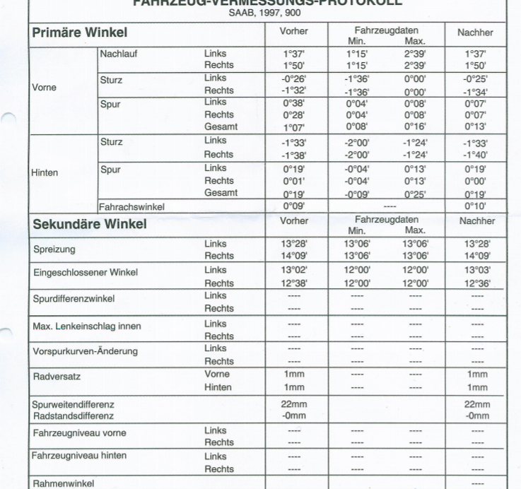

Achsvermessung902ATU.png.a93450c29a8f0b075edd4f6a0ee9db9f.png Eigentlich sollten die Räder im Stand ein wenig aufeinander zulaufen (Vorspur), damit sie im Zugbetrieb (Vorderräder ziehen) fast parallel rollen - Vermessungsprotokoll.
[ATTACH=full]162913[/ATTACH] Eigentlich sollten die Räder im Stand ein wenig aufeinander zulaufen (Vorspur), damit sie im Zugbetrieb (Vorderräder ziehen) fast parallel rollen.
Das träfe AFAIK für HA-Antrieb zu - für VA-Antrieb kenn ich eigentlich auch nur, dass Beschleunigung die Vorspur tendenziell vergrößert.
Trotzdem finde ich auch, dass die Spur auf +-0 sich schlecht fährt, gerade geneigte Fahrbahnen machen da unangenehme Lenkkorrekturen erforderlich - an Dirks Stelle würde ich es also (trotzdem) mit einer minimal größeren Vorspur mal versuchen.
ich auch :beer:

Das beim starken beschleunigen die räder zusammen gehen ist nicht ganz richtig . Hängt von der achsgeometrie ab . Kommt auf den lenkrollradius an . Ob Positiv , oder negativ . Heute ist es so , das die räder beim bremsen mehr in die vorspur gehen , weil sich das stabiliesierend auswirkt .
Richtig - da war doch noch was, danke für den Hinweis. Dann passt es ja auch mit der Erfahrung wieder zusammen...
Wobei es optisch hier in dem Video, das Achim mal geteilt hat, ja auch anders aussieht, aber vielleicht täuscht da auch nur die Perspektive?
