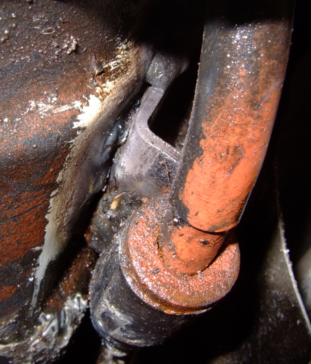

Soll ich auch mal bange machen? Ich hab mal das Widerlager des Handbremsseils am Unterboden abgerissen. :eek:
Damals wusste ich ncoh nicht, wie man die Handbremse richtig einstellt. asdf
.... mal sehen was wir so vorfinden :biggrin:
Ich denke ja am ehesten, dass du einfach ein rottes Seil durchgerissen hast.
Ansonsten bin ich auch bei erik - gleich alles neu und Rundumschlag., dann ist da erstmal wieder Ruhe. Da muss man auch die Zeit nicht verschwenden, vorher nur zu gucken...
Na so weit daneben liegst du nicht. Der Kragen vom Seil, mit dem es sich am Gegenhalter abstützt, hat sich dünne gemacht. Seil ist aber auch sonst fritte.
