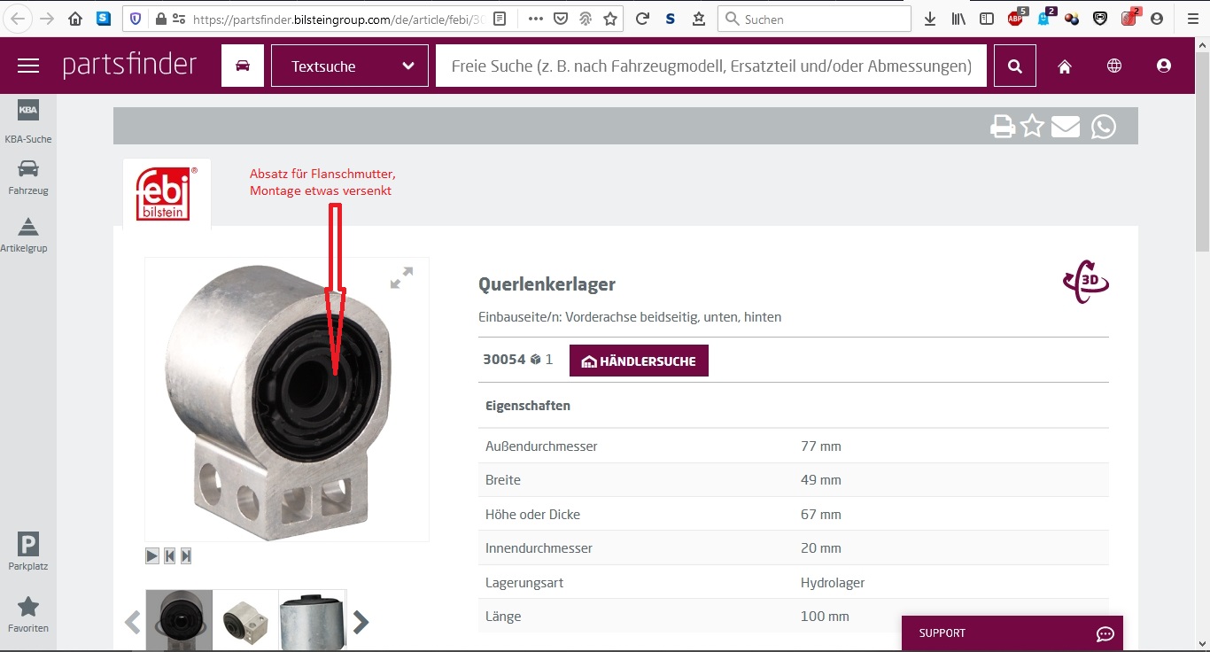

Ich habe dazu noch eine wichtige Ergänzung.
FEBI hat aktuell einen bösen Fehler im Teilekatalog diese Buchsen betreffend. Sie geben das Teil FEBI 30054 als Verwendung für SAAB 5233374 an. Also für die Modelle ab 2002. Das stimmt aber absolut nicht. FEBI 30054, so wie im Katalog abgebildet und so wie ich es bekommen habe, passt BIS 2001.
Das aktuelle Datenblatt von FEBI und ein Screenshot, wo der Fehler (Absatz in der Buchse) auch ersichtlich sind, sind im Anhang.
Sucht man in deren Katalog jedoch nach einer Buchse bis 2001, also SAAB 4908109/5063391, so hat FEBI nichts mehr im Angebot.
Hintergrund dazu:
Bis Modelljahr 2001 wurde ein M12-Gewinde verwendet.
Ab 2002 wurde auf M14 am Querlenker umgestellt, neben den anderen Änderungen im Bereich Traggelenk.
Die Buchsen bis 2001 (SAAB 4908109 und 5063391) habe einen Absatz an dem Ende, wo die Mutter drauf kommt. Hier wird die Mutter mit dem Flansch etwas versenkt montiert. Hier hat [mention=438]phil23[/mention] ja schon durch die Nachfrage bei Meyle Vorarbeit geleistet.
Aus diesem Grund ist es nicht möglich, die Buchsen im alten Stil (-2001) an einem neuen Querlenker ab 2002 zu verwenden, da der Flansch der M14x1,5-Mutter einen größeren Durchmesser hat als der Flansch der M12-Mutter. Die M14-Mutter würde an einer alten Buchse nicht versenkt aufliegen, sondern nur mit 1-2mm des Außenrandes am Flansch. Bruchgefahr, auf jeden Fall deformiert sich die Mutter und löst sich! Wer hier einfach so ohne viel nachgucken drauf losschraubt, wird sein blaues Wunder erleben. Kann mir gut vorstellen, dass das im Werkstattalltag schon mal vorkommt. Montieren lässt sich das ja......
Ich habe FEBI über diesen bösen Fehler informiert. Habe aber noch keine Rückmeldung erhalten, allerdings habe ich das auch erst gestern festgestellt und FEBI um Rückmeldung gebeten.
[ATTACH]189068[/ATTACH]
FEBI 30054 für angeblich SAAB 5233374 (falsch!).pdf
Bearbeitet von Altblechfahrer
