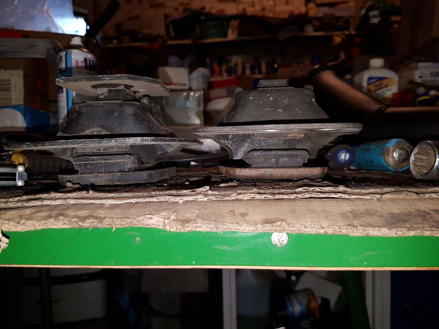

Wenn man dabei ist, kann man auch das Beifahrer Motorlager anschauen, es gibt Beiträge hier dazu, wie groß der Abstand zwischen dem Becher und dem Teller sein soll, oberhalb von 10..12mm sollte ok sein.
Beim 300 tkm Lager lag es fast komplett auf, da waren vielleicht noch 2-3mm Luft.
