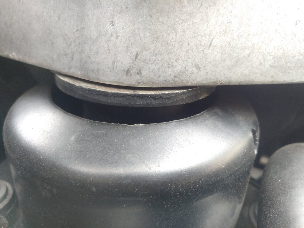

ich vermute, dass mein rechtes (Hydraulik) Motorlager den Geist aufgibt.
Hab meins mal Fotografiert, ist das normal so?

Geht noch ein bischen platter... :biggrin:
Bei einem neuen Lager kannst du bequem einen Finger reinstecken. Das dürfte bei deinem schon nicht mehr gehen. Aber wenn sonst keine Auffälligkeiten (Geräusche über Bidenwellen u.ä.) auftreten, würde ich angesichts des Preises für ein neues noch damit ein bisschen fahren.
Ein bisschen Vibrationen hab ich schon, wenn ich auf D bin an der Ampel und es kalt ist...
