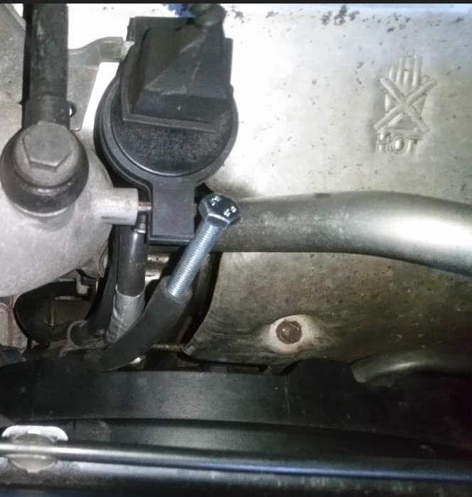

Was man schnell und einfach mal schauen könnte:
Obersten Schlauch vom Ladedruckregelventil (APC-Ventil) abziehen und mit M8-Schraube testweise verschließen.
Spürst du einen Unterschied, dann ist ein Rückschlagventil der Tankentlüftung nicht mehr okay.
Ist ne typische Krankheit bei denen und nicht weiter unüblich. Kommt gerne vor.
Der Test ist auch das was bei mir Inhalt von Video 4 in der Playlist war.
Aber wie gesagt, ohne deinen Wagen gefahren zu haben, kann genauso gut auch alles so sein wie es sein muss. Ferndiagnose ist schwierig.
