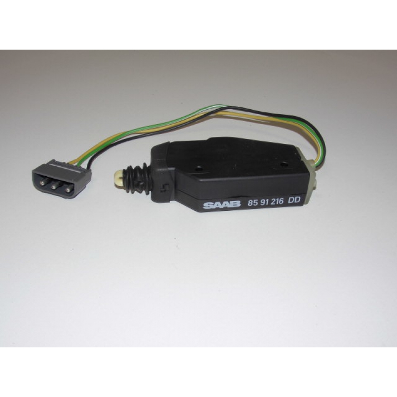

Ja, Steuergerät wechseln ist ja wirklich easy! Und ja, Stecker in der Tür war wirklich mürbe. Das blaue Kabel kam mir sozusagen entgegen gepurzelt! Leider hat es auch daran nicht (nur) gelegen. Ich tippe auf den ZV Motor. Ich suche schon die ganze Zeit nach Ersatz. Bin sicher, ich hatte noch einen. Hab aber bis jetzt nur Ersatz für die Beifahrertür gefundenasdf
Was für einen suchst Du?
Den Schalter (für die Fahrertüre), der zwar aussieht wie ein ZV Motor, aber in Wirklichkeit nur ein Schalter ist?
Oder einen ZV Motor?
Genau, den Schalter für die Fahrertür, der aussieht wie ein Motor.
Sollte ich in meinem Fundus noch haben.
Bei Interesse --> PN
Du hast PN :smile:
Und weiter gehts im Theater. Wir erinnern uns: Steuergerät probehalber durch das aus meinem Schlachter ersetzt (was 2015 noch ging), keine Änderung. Kabel geflickt, keine Änderung. Neuer Schalter dank der schnellen Hilfe von Turbo schon unterwegs. Einkaufen gefahren: ZV schließt auf, nicht wieder zu. Aha, letztes zucken eines Schalters, dessen Rente droht. Eben gerade: ZV öffnet schließt bei 10 Versuchen 10x. Ich hasse Elektronik! Da ist jetzt natürlich Fehler finden nicht angesagt asdf

erst ging die ZV 2x auf und zu. Dann nicht mehr. Hab das Steuergerät dann getauscht. ZV geht immer noch nicht. Für mich bleibt erst einmal der Schalter das elektronische Bauteil, das spinnt. Normalerweise klingt das nach Steuergerät, okay... Aber mal ehrlich: 2 ZV sollen am gleichen Tag keinen Bock haben? Eher unwahrscheinlich. Den neuen Schalter kann ich morgen bei der Post abholen. Ich werde den dann einbauen und gucken.
2x ZV Steuergeräte hinternander sind lustlos? eher unwahrscheinlich!
Ich tippe auch auf den Schalter! Wahrscheinlich doch nicht so hermetisch abgedichtet, kann sich da schon im laufe der Zeit ne Gammel/Oxidschicht bilden...

So, ich denke, der Fehler ist gefunden. Es ist wohl wirklich der Schalter gewesen. Vorhin bin ich los um den neuen Schalter von der Post zu holen. Da ging es auch mit dem Ersatz-Steuergerät, was ich gestern Abend drangeklemmt hatte. Dann schnell das andere drangeklemmt. Ging immer noch. Eben vor dem Umbau gungbes auch noch mit dem alten Schalter. Jetzt ist der neue Schalter dran und es geht sowieso. Auch wieder mit beiden Steuergeräten.
Ich bin mir sicher, der kabelkrimi ist damit geschlossen. Entweder gingen beide Steuergeräte zeitgleich nicht, oder sie funktionierten zeitgleich. Jetzt gehts sowieso. Leider ging der alte Schalter beim Ausbau auch, sonst wäre es eine 100% Sache gewesen. Aber auch so bin ich mir sicher, den Fehler gefunden und nun beseitigt zu haben.
