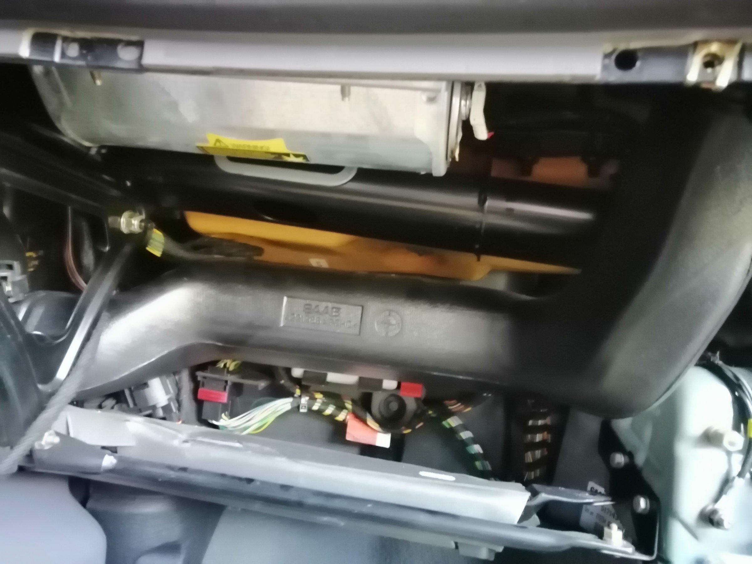

November 21, 20204 j Moin Meine Frontscheibe lässt sich nicht mehr belüfteten. Motor funktioniert. Da ich beim Umstellen von *Armaturenbrett-Belüftung* zu *Fußraum-Belüftung* während des Vorgangs ein "Rattern" aus dem Amaturenbrett höre, würde ich gerne die verstellklappen säubern und neu schmieren in der Hoffnung das dann auch wieder auf die Frontscheibe verstellt wird. Bevor ich den zugestellten Saab raushole, würde ich gerne wissen wie ich das Handschuhfach demontiere. Hat da jemand vielleicht eine Anleitung für mich? Danke
November 21, 20204 j Das ist supereasy. Rund um das Handschuhfach sind etwa 1*1cm grosse Deckelchen, die man aufklappen kann und darunter sind die Schrauben. Rechts an der A-Säule findet sich noch eine 10er Mutter, die muss auch los. Unten im Fußraum sind noch ein oder zwei Plastiknieten (Clipse). Das wars und dann kommt einem das komplette Teil samt Deckel schon entgegen.

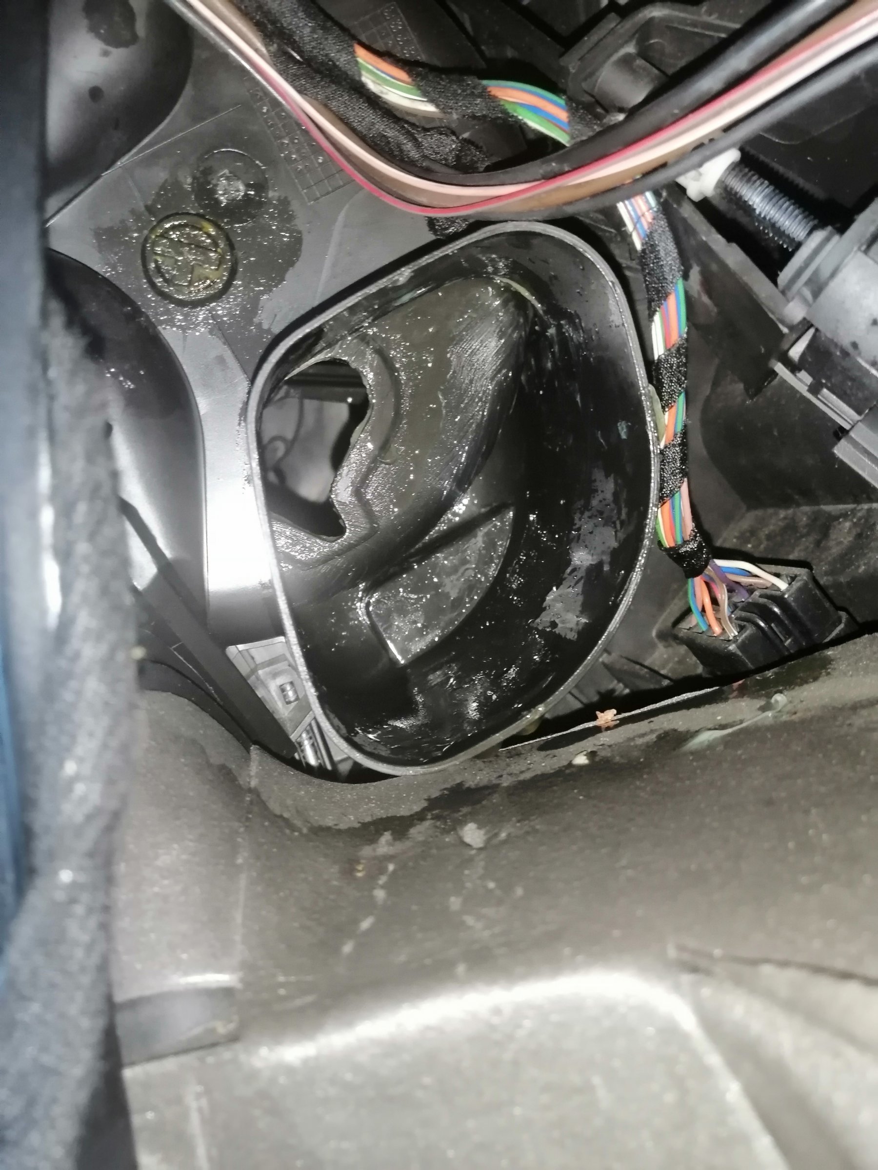

November 22, 20204 j So Dank dieses Therads: https://www.saab-cars.de/threads/lu...-ueber-frontscheibe-innenraum-fussraum.54305/ weiß ich jetzt wie ich vorgehen muss. Bin jetzt momentan beim Luftkanal angekommen. Kann mir jemand sagen wie ich den ausbauen soll? Schrauben seh ich keine. Danke!
November 22, 20204 j So, ist vollbracht. Die Aktion war zwar zeitintensiv aber dennoch sehr leicht zu erledigen. Habe nicht die Mittelkonsole oder ähnliches ausgebaut sondern nur das Handschuhfach und den Luftkanal auf der Beifahrerseite. Die Verstellklappen waren 0 geschmiert. Lief alles Plastik auf Plastik. Hab erstmal die Laufführungen mit nem Multi Öl eingesprüht und dann mit dem Kompressor ausgeblasen. Kam bischen Dreck raus. Dann die Klappen auf der Beifahrerseite geölt bzw geschmiert. Frei nach dem Motto,,Viel hilft viel" Die Klappen auf der Fahrerseite habe ich so gut wie es geht mit Öl eingesprüht. Funktioniert wieder alles. Zwar Stottern die Verstellklappen immer noch und brauchen immer noch 10Sekunden von der einen Verstellung zu der anderen Verstellung aber immerhin laufen die jetzt von Abschlag zu Anschlag und bleiben nicht auf einmal in der Mitte stehen. Keine Ahnung vielleicht, ist das Stottern bzw die lange Verstellung von ca 10Sek normal. Oder der Motor ist nicht mehr so stark wie ursprünglich. Naja, immerhin läufts jetzt.
November 22, 20204 j Dann hoff ich mal es war ein angenehm riechendes Duftöl. Hätte ich ehrlich gesagt nie so gemacht. Da sammeln sich jetzt doch erst recht Staub und Sand und mittelfristig vergrössert das den Abrieb. Teflonspray (das trocknet auf) wär da eher meine Wahl.
November 22, 20204 j War Ballistol Fallenöl. Hatte noch ne Dose übrig. Genutzt für den Ventilator im WoMo. Kein Geruch spürbar :)
