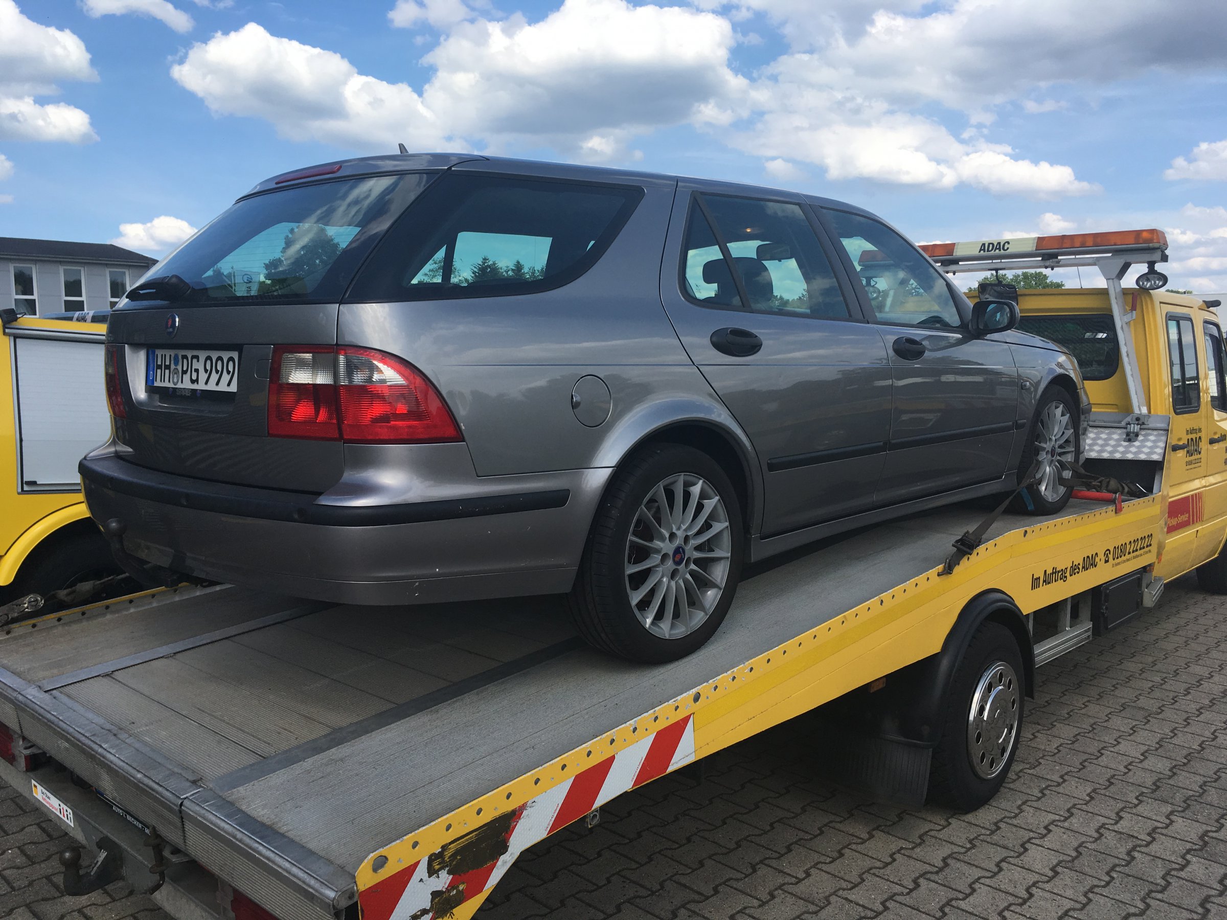

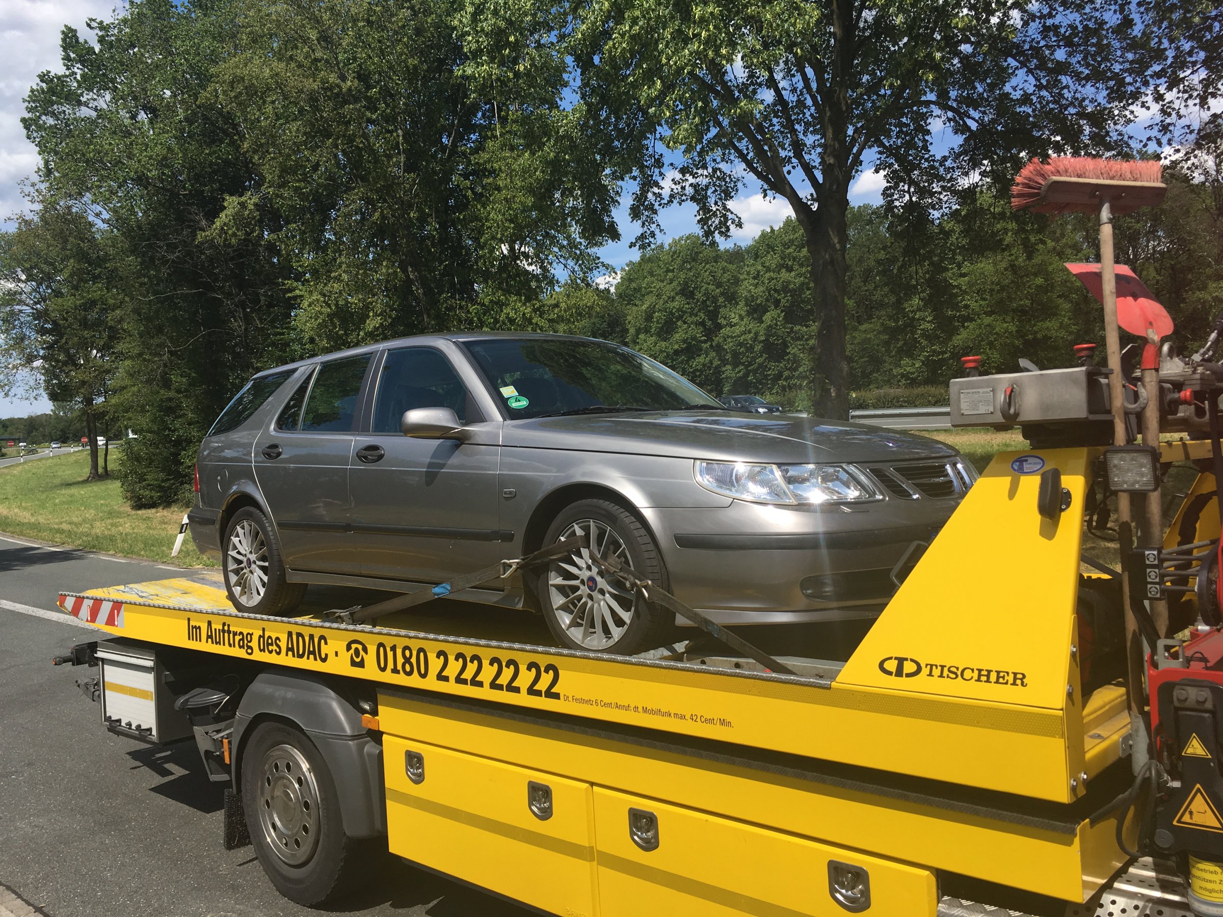

ADAC war überlastet und hat Gleich einen Abschlepper geschickt, der hat ZK ausgebaut un Zündkerzen herausgedreht auch ohne Befund.
Daher nach Hause chauffiert worden, Ich muss allerdings einräumen, der Wagen sieht auch auf einem Abschlepper sexy aus. . .
IMG_1562.thumb.JPG.14bbc343f792fc51f7b796a809431230.JPGIMG_1562.thumb.JPG.14bbc343f792fc51f7b796a809431230.JPGIMG_1564.thumb.JPG.4c2a1337be23c4c2cdd75d2fd7999055.JPG
