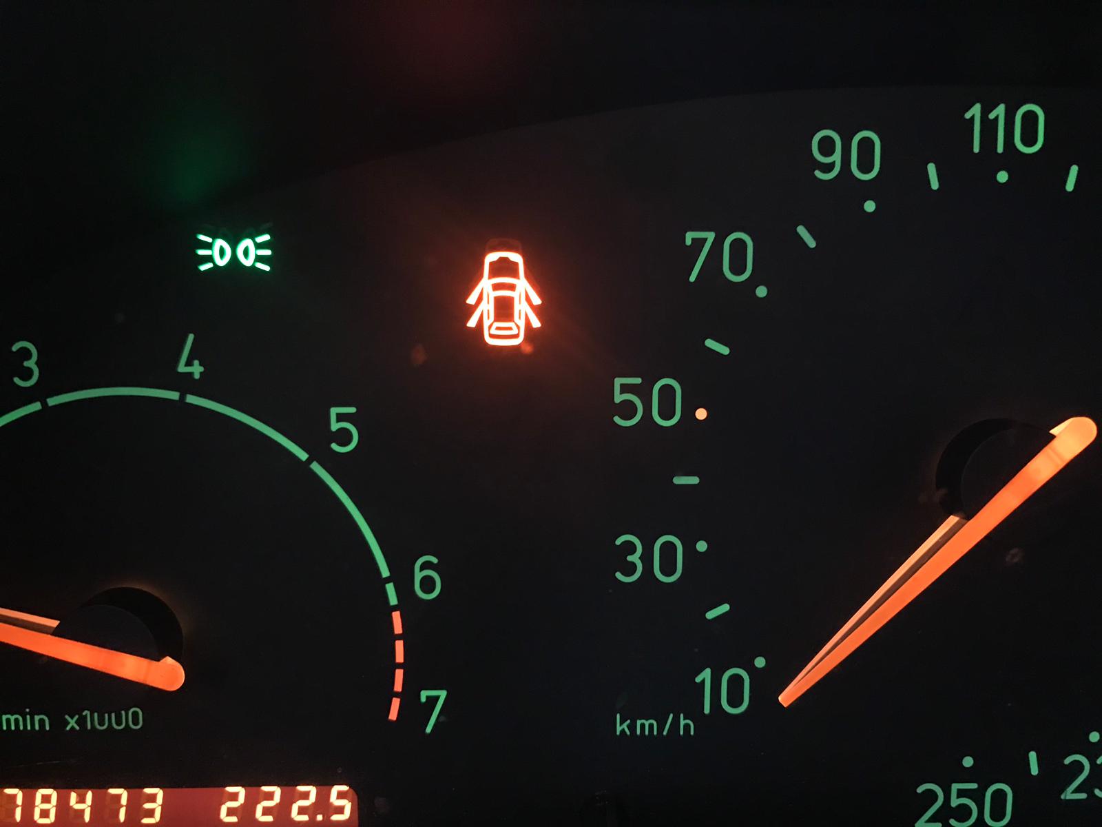

Ich hatte schon einige 900/2 und 9-3er, jetzt ist mir aber zum ersten mal aufgefallen, dass im Kombiinstrument beim 900/2 Cabrio das Symbol für Tür/Kofferraum- offen, 5 Türen hat?! Sonst hat man bei Saab doch immer sehr auf die Details geachtet, warum hier nicht?
.. und wurde das bei späteren Modellen evtl. geändert?

Hm, ich habe das auch erst gedacht, dann habe ich mal alle 900/2er Cabrios bei Mobile.de bis Bj 1997 gesucht und mir die Photos angeschaut, überall dort, wo ein Kombiinstrument mit in der Anzeige abgelichtet wurde, ist dieses Symbol 5-Türig?! Ich habe leider mein 9-3er Coupe nicht mehr, sonst würde ich jetzt raus gehen und nachschauen wie es dort aussieht? Hat jemand ein Bild von einem Symbol mit 3 Türen? Oder hatte das Cabrio sogar noch ein ganz anderes? Und kann die Anzeige immer zeigen welche Tür offen ist oder sind immer "alle offen" wenn eine nicht ordentlich verriegelt hat?

Ich vermute ja, dass man bei Saab 1997 noch nicht so weit war, da ist sicher auch nur eine Lampe im KI hinter dem Symbol, daher immer "alle Türen auf" in der Anzeige, wenn mind. eine Türe/Kofferraum auf ist. Später (schon beim 9-3er?) hat man das dann etwas differenzierter dargestellt. Ist jetzt mal so eine reine Vermutung von mir...
Ja, so ist das beim 902.
Was da vor eine Folie beim CV davor ist kann ich nicht nachsehen, meiner hat ja ab Werk keine originale Folie. Allerdings wüsste ich nicht wie man die unterscheiden kann, denn es gibt nur 4 Nummern für das Instrument, km/miles und Sauger/Turbo. Nach Karosserie-Typ wir da nicht unterschieden.
Beim 9-5 von 01 gibt es für die 5 Türe je ein separates Lämpchen. Wie das beim 9-5 CV aussieht weiß ich nicht :biggrin:
Für *den* Preis kann man ja wohl ein paar "Extras" erwarten... :biggrin:
Im Ernst: ich hatte nie darauf geachtet und hätte es gar nicht sagen können, wie viele Türen das Symbol bei meinem hat, deswegen habe ich bei meinem 96er eben mal nachgesehen: das Symbol hat auch 5 Türen. :redface:
Leider ist er aber nicht Erstbesitz, so dass ich für die ersten 7 Jahre keine Gewähr übernehmen kann - danach wurde das KI nicht getauscht. Warum bei einem (und offenbar dann wohl vielen) so jungen Auto das KI schon getauscht worden sein soll, erschließt sich mir nicht - dafür müsste es ja dann sogar sowas wie eine Rückrufaktion o.ä. gegeben haben - davon habe ich bislang nichts gehört oder finden können.
Deswegen habe ich bei unserem FSH danach gefragt - auch dort ist so eine Aktion nicht bekannt und alle CV hätten die 5türige Anzeige.
[mention=7827]vinario[/mention] warum so grantig.
wie [mention=2503]Flemming[/mention] schreibt, es wird einfach nicht zwischen Karosserietypen unterschieden.
beim 9-3 wird das Teil dann programmiert, da geht jeder Kontakt auf eine Birne.
beim 900 gibt es nur eine Birne und auch nur ein Instument für alle Karrosserien
Wenn es da hinten beim CV oder 3 Türer im Symbol keine Türen gibt, dann! hat da wer stilsicher geändert.
Ist bei dem ja auch so, daß Kofferraum auf gleich Tür auf ist.
Etwas geschuldet der damaligen Zusammenführung des 900II und des 9-3I diese Irreführung hier.
Die Dinger sind doch sehr verschieden in vielen Bereichen
In meinen beiden 902 Coupe' einmal MY 95 und dem R MY 96 sind die Symbole 5-türig. Beim MY '95 auf jeden Fall original!

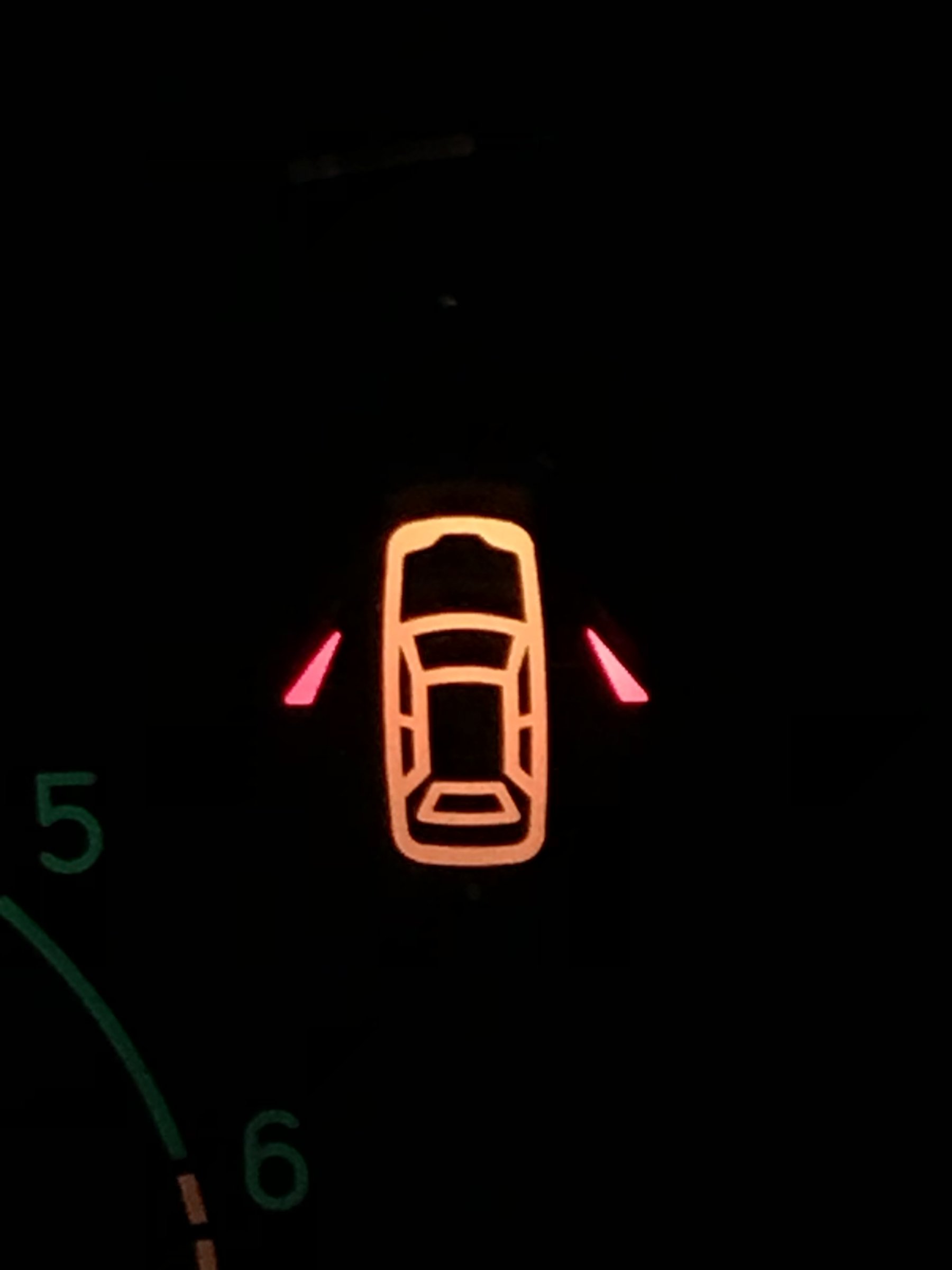

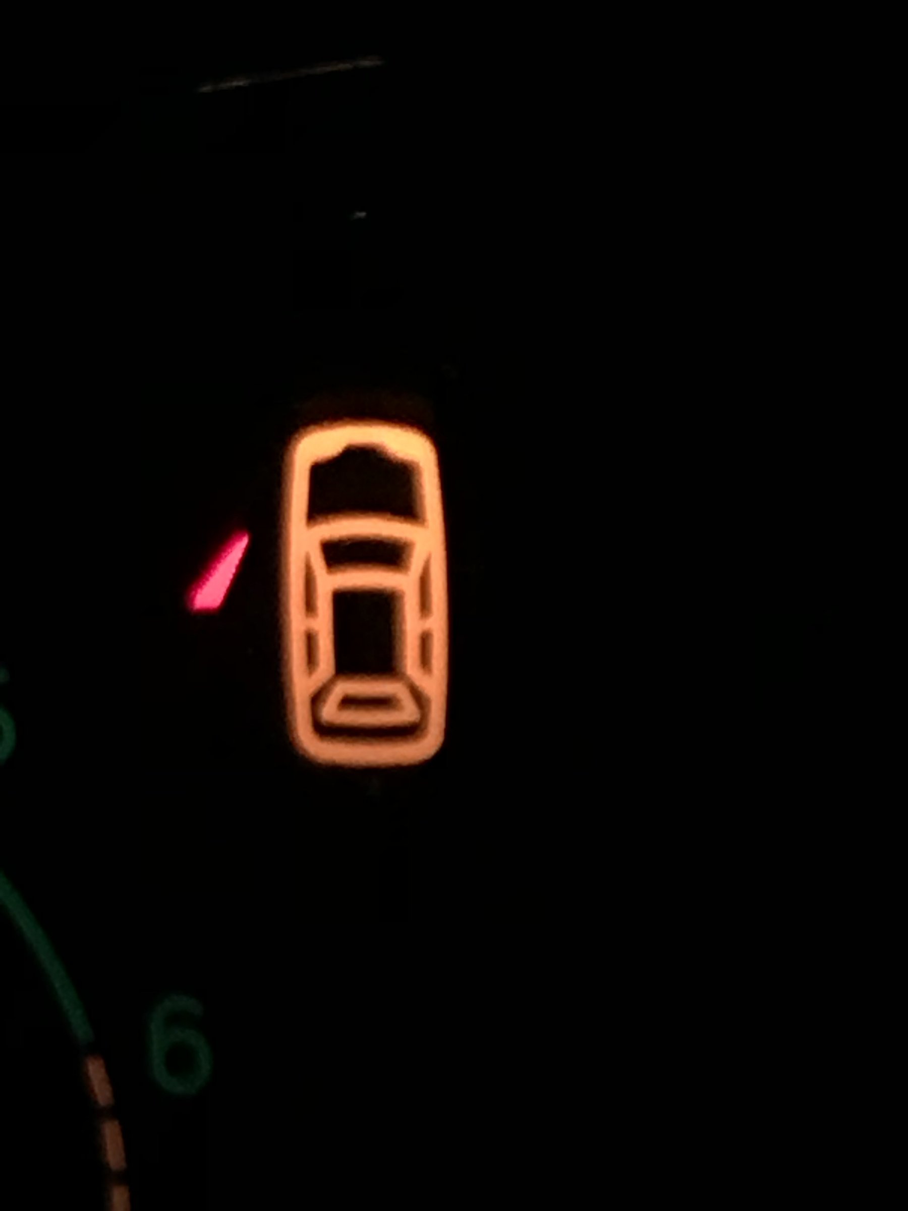

Beim jüngeren 9-3 CV MY '01 geht jeweils die entsprechende Tür in "rot" rechts oder links auf.
Komplett anderes Fahrzeugsymbol

Das Symbol (Fotos icesaab) gab es m.W. erstmals 1997 im 9-5 und wurde 1998 im 9-3I übernommen.
