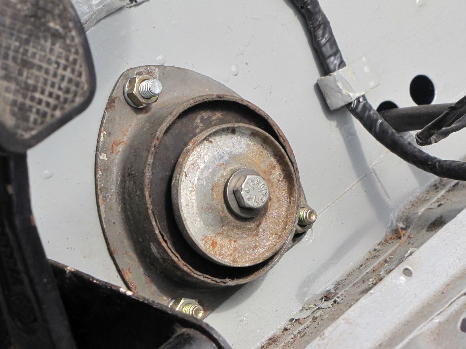

Das Ding ist vom Cockpit aus verschraubt...

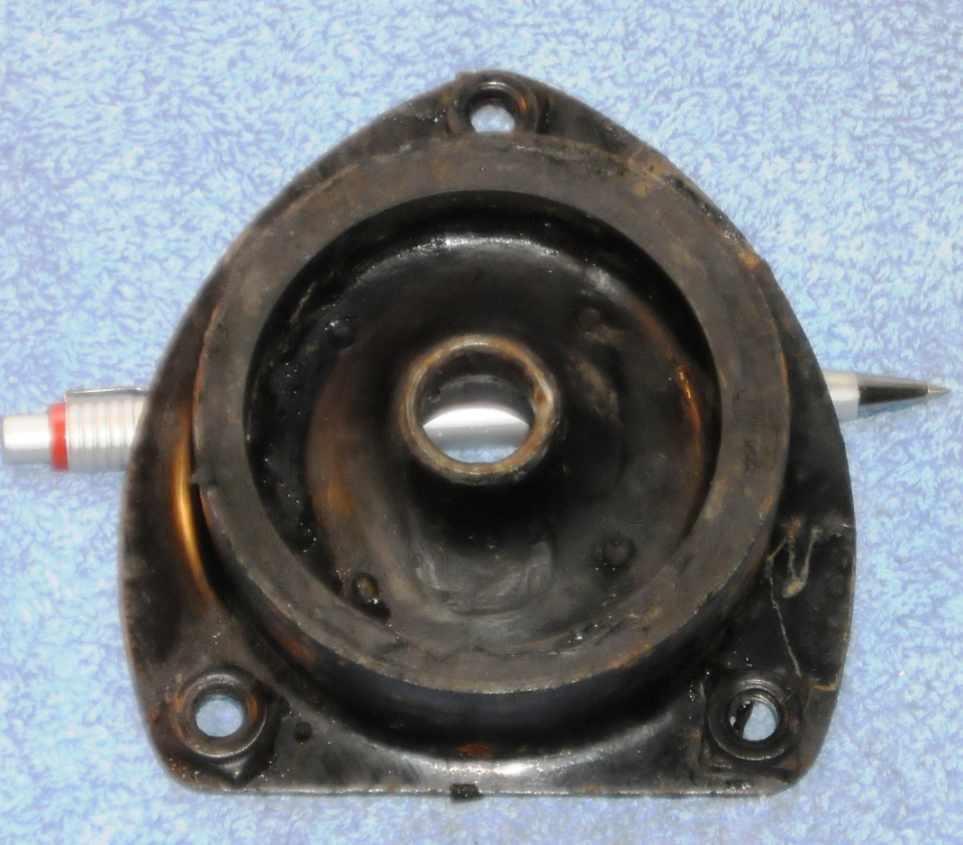

So sieht ein defektes Getriebelager vom Innenraum her aus.(ist durch die auftretenden Kräfte über die Jahre einseitig verschoben und auch verhärtet)
Darunter ein neues
eee.thumb.JPG.aeacf899953b98f5e799d39477be10ed.JPG PICT1377.thumb.JPG.8d5902f6ba22899b696acbe20d0d0555.JPG
Und Achtung!!! Die Schraube die ins Getriebe geht (Mitte) ist KEINE Metrische sondern UNC (Unified Coarse Thread Series)

@ Bild mit dem Lager .
Bei mir sieht das ein bischen Anderster aus.
Ich hab da noch ein Blech davor mit Gummistopfen hinter dem dann die Schraube für den Anschlag ist.

Ja das ist korrekt, das Bild ist von einer Sonett. Habe. Ich genommenen weil man's da besser sehen kann.
