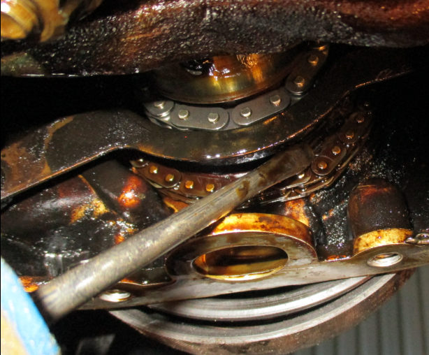

So, nun wird doch das große Rad gedreht. Motor ist raus. Das war mir nix ohne Hebebühne am Motor rum zu basteln.
Habe den übrigens inkl. Getriebe nach oben raus gezogen, mit schräg stellen und vorsichtig raus drehen. Hilfsrahmen vorher abgenommen. Die Bolzen habe ich zum Glück einigermaßen raus bekommen. Der Teil von den Gewinden, die tatsächlich eingeschtraubt sind, sehen gut aus. In den Buchsen waren die Bolzen aber teilweise ganz schön eingerostet. Gut, dass ich einen ordentlichen Akku-Schlagschrauber habe ;)
Den großen Kettensatz habe ich mir schon besorgt. Bei der Kette für die Ausgleichswellen konnte ich von oben mit einem Schraubendreher drauf drücken und die fühlte sich auch schon nicht mehr stramm an. Die Lager auf der Kurbelwelle werde ich dann auch gleich wechseln, sowie die Wellendichtringe an Motor und Antriebswellen. Radsatz für die Ölpumpe habe ich auch gleich bestellt.
Mal sehen, was das Zerlegen vom Motor noch ergibt. Ich hoffe mal, dass ich mit dem Honen der Zylinder davon komme und die alten Kolben (dann mit neuene Ringen) weiter fahren kann.

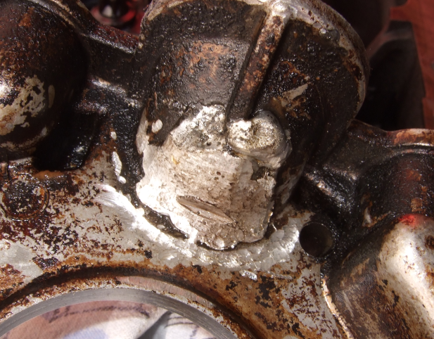

Der Motorblock hängt jetzt am Motorständer und alle Deckel sind runter. Jetzt offenbart mir der Motor sein Innerstes ... und das ist schwarz, tiefschwarz und krümelig.
Ölkohle, überall Ölkohle. Das Sieb vom Ölsaugrohr in der Ölwanne ist komplett dicht.
Hat jemand einen guten Tip, wie ich diese hartnäckigen Ablagerung aus dem Zylinderblock raus kriege, ohne dass ich mir einen Wolf schruppe?
Und was mache ich mit dem Ölkühler? Der wird wahrscheinlich auch ordentlich zugesetzt sein.
Die Kette der Ausgleichswellen hat noch nicht am Ölrohr im Steuerdeckel geschabt. Aber der Spanner ist wohl schon komplett ausgefahren. Was aber nicht unmittelbar sichtbar ist, ist dass die Gleitscheinen ziemlich spröde sind. Sie sind tatsächlich kaum eingelaufen, vielleicht 0,2 mm. Aber beim Schrauben ist mir ein Stück von der Steuerkettenschiene abgebrochen, ohne große Krafteinwirkung. An der Bruchkante konnte ich erkennen, dass es da schon einen Riss gegeben hat, war an der Stelle schon bräunlich verfärbt.

Motorblock in einen Teilwäscher stellen und mit Rohrbürsten alle Kanäle reinigen.
Und dann mit Neuteilen (Kettensätze inkl. neuer Führungsschienen und Zahnräder) wieder aufbauen.
Teilewäscher habe ich leider nicht.
Bisher habe ich immer Bremsenreiniger aus der Sprühdose und aus dem Kanister, diverse Bürsten und Pinsel, und eine große Kunststoffwanne als Auffangbecken benutzt.
Aber wie das Aussieht wäre ich mit der Methode bei dem Block sehr lange beschäfigt.
Mit Backofenreiniger habe ich beim Diesel den vom AGR verschmutzten Bereich blitzblank bekommen. Den Schaum schön einwirken lassen. Kalt abspülen. Diesel ist wohl auch immer ne sichere Bank.
Ja, das müßte ganz gut gehen, aber damit kommt man halt nicht in die ganzen Kanäle rein. Da hilft nur einen Kanal nach dem anderen mit Flaschenbürste durchzuziehen und mit Kaltreiniger zu arbeiten.
Backofenreiniger hatte ich auch schon auf dem Zettel. Allerdings greift der Alu an, da müsste ich wohl die hinteren Lager der Ausgleichswellen ausbauen. Ob mir das zerstörungsfrei gelingt?? Bei Sk**dix gibt es die momentan nicht neu.
Also doch eher Diesel oder Petroleum?
Diesel, Petroleum, Kaltreiniger.
Da hilft nur einen Kanal nach dem anderen mit Flaschenbürste durchzuziehen ...
Kommt man so wirklich *überall* ran und rein?
Stell ich mir zumindest bei den Ölsprühdüsen schwierig vor. Bzw. dem Kanal dahin.
Selbst nur einen dreckigen Kettenkastendeckel zu reinigen war eine Heidenarbeit.

PS: Die Deckel habe ich mit Backofenreiniger behandelt. Sehr effektiv, da der Schaum lange auf der Oberfläche haftet und lange einwirken kann. Um das Schruppen mit einer festen Bürste kommt man aber auch nicht herum und die Ecken muss man mit einem stumpfen Werkzeug frei popeln. Aber die Ablagerungen werden deutlich aufgeweicht.
Allerdings löst Backofenreiniger auch die schützende Oxidschicht auf dem Aluminium. Am Kupplungsseitigen Deckel gab es deutliche Verfärbungen in der Fläche.
Bearbeitet von Der Andere
Ich frag mich ja immer , ob man diese extrem festhaftenden Schichten (nicht die krümeligen Krusten - das ist klar) wirklich alle bis aufs blanke Metall entfernen muss...
Wenn die noch durchscheinen vermutlich nicht. Aber ich habe welche gesehen, die dann Risse bekamen und dann irgendwann sich aufwöben und abplatzen. Wenn man dran kommt würde ich es weg machen, sonst keinen Kopf drum machen.
