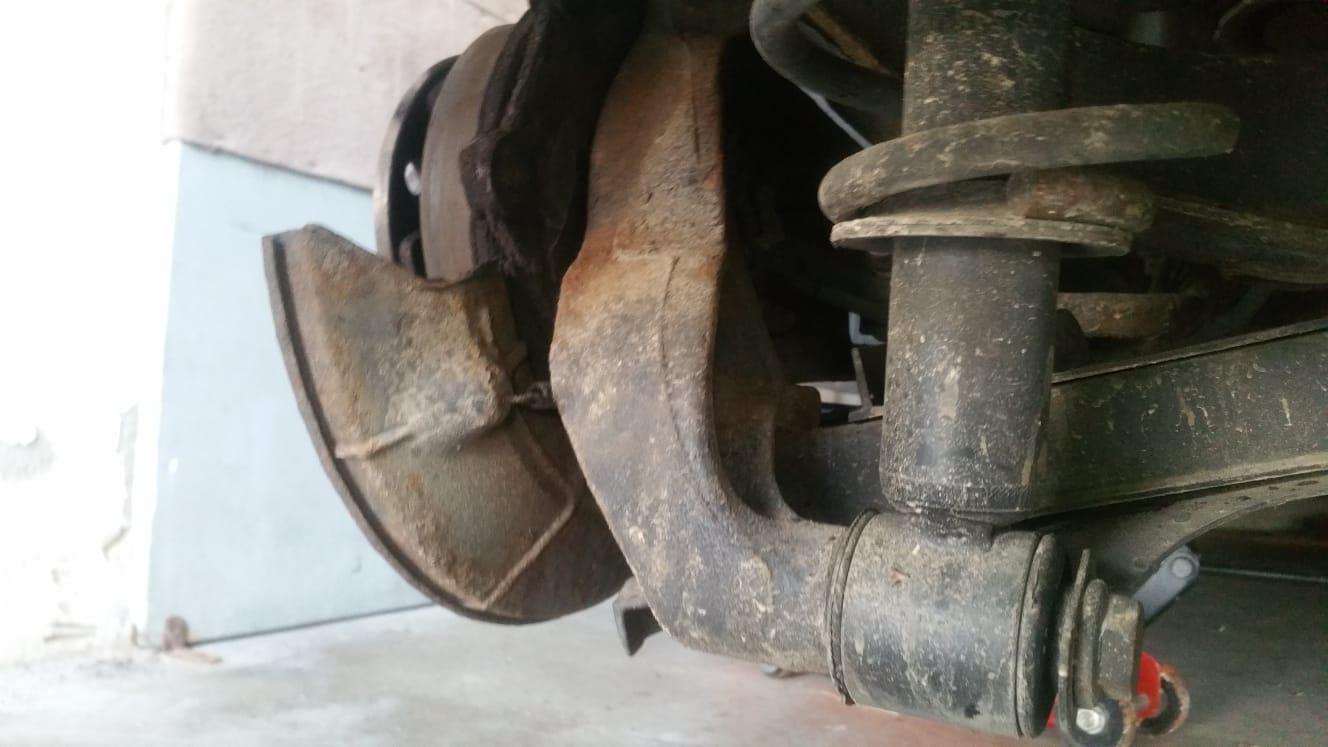

kann mir jemand verraten wie der Tausch der Ankerbleche Hinterachse funktioniert?
Bin gerade dabei Bremsscheiben und Beläge zu wechseln.

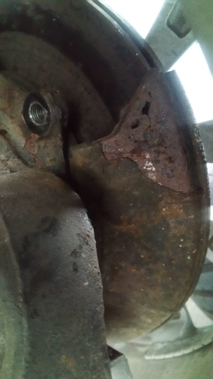

Dabei ist mir aufgefallen, dass das Ankerblech hinten rechts leider durchgerostet ist und ein TÜV-Prüfer der seinen Job korrekt ausführt würde den Daumen da sicherlich senken...
Nun sind bis dahin noch 9 Monate Zeit aber das wird von alleine ja nicht mehr besser.
Ich habe jetzt auf den ersten Blick keine Verschraubungen gesehen.
Oder sie sind irgendwo im Rost versunken.
Muss das Radlager ausgebaut werden?
Oder geht das irgendwie anders?
Ist zwar sicherlich beim TÜV auch noch etwas Ermessensspielraum aber hinten ist das wohl problematischer als vorne wegen der Handbremse.
Hm, ich kannte das bisher auch nur so, dass das ein Teil ist, dass mit der Nabe verschraubt wird (Vorsicht, je nach MY halten zwei der Bolzen noch eine kleines Blech mit, da sind dann zwei zusätzliche Muttern huckepack drauf, die weit weniger Moment brauchen). Aber wenn man nach der Teilenummer Googelt (90496440 für links), dann findet man auch nur das äußere dünne Blech (51340769). Wie auch immer das dann funktioniert. Vielleicht hat das ja schon jemand hier gemacht.
Bei Skandix findet man nur das hier, scheint das zu sein wie das unter deiner 5er Teilenummer.
http://www.skandix.de/de/fahrzeug-teile/bremse/scheibenbremse/spritzblech-bremsscheibe-hinterachse-fuer-links-und-rechts-passend/1056458/
Und als Zusatzinfo steht dort:
Abschirmblech zur Reparatur der Bremsankerplatte, wird aufgepresst.
Allerdings macht mich das nicht schlauer :D
Nun ja, heißt entweder du schaust, dass du noch irgendwo das komplette Teil aus Ankerplatte und Schutzblech bekommst, dann muss die Nabe raus aus dem Achsschenkel. Das dürfte aufgrund der Trommelhandbremse noch mehr Aufstand sein als beim Asta (=932), bei dem ich das gerade gemacht habe. Oder, da Skandix und Schwendenteile das Komplettteil aus dem Programm genommen haben und nur noch das Spritzschutzblech anbieten, du ersetzt nur dieses. Aber ob man das Aufpressen ohne Ausbau des der Ankerplatte hin bekommt :confused:.
Hier ist das Mittelteil zwar auch nicht zu kriegen, aber zu sehen:
https://www.eeuroparts.com/Parts/28944/Disc-Brake-Rotor-Backing-Plate-Driver-Side-90496440/
Wenn das eigentliche Ankerblech noch nicht so angegangen und stabil genug ist, würde ich es mit dem Ersatz des Außenteils versuchen - aber dass das ohne Demontage der Nabe geht, kann ich mir nicht vorstellen.

Auf jeden Fall kann ich nur empfehlen das Ding nicht anzufassen.
Es sah Rechts eigentlich nicht schlechter aus als Links.
Was ich nicht erwähnte... habe es versehentlich kurz mit dem Gummihammer gestreichelt weil die Scheibe rechts bombenfest saß und ich nicht zielen kann.
Denk hier ists eigentlich genauso morsch, nur man sieht es halt lediglich nicht...
Okay, genau das hatte ich befürchtet. Das traue ich mir leider nicht zu denke ich.
Oder ist das eigentlich nicht so wild?
Denke ich baue nächste Woche die neue Bremse ein und muss dann ggf. später nochmal dran.
Oder man hofft halt, dass der TÜV nächstes Jahr nach der Winterpause da nix zu sagt...
Vermute fast, dass die Chancen gut stehen aber ich mag sowas einfach nicht.. auch nicht wenns nur n Ankerblech ist. asdf
Wer Bremsen (erfolgreich) wechselt, sollte die Nabe auch raus und wieder rein kriegen.
Ist ein bißchen fummelig, an die Muttern zu kommen - Gelenk oder/und 3/8-Zoll-Werkzeug sind hilfreich, aber sonst eigentlich keine große Herausforderung. Gleichzeitig gute Gelegenheit, die Handbremse in dem Zug mit zu erneuern/zu überholen und v.a. für Leichtgängigkeit des Spreizhebels zu sorgen.
Und Sauberkeit der Anlageflächen ist ja bei den Bremsen ebenso erforderlich...

Jo, stimmt. Ist aufgepresst. Habs ja bei meinem gerade erst zerlegt. Ist hier zu sehen ab 19:30 Min.
Anschließend noch die Radlager, Radnaben, ABS-Sensor Einheit raus drücken (möglicherweise pressen - zumindest wenn es so vergammelt ist wie bei meinem...) und dann kann das Schutzblech von der Bremsankerplatte abgehebelt werden. Das geht dann ausnahmsweise leicht :tongue:

So komplett ausgebaut ist natürlich am schönsten. Nabe geht aber auch eingebaut ganz gut raus. Aber ein gutes Sortiment an Verlängerungsstücken, teilweise mit Kippkopf hilft. Federbein unten lösen schafft für die Bremse den nötigen Platz wenn man nicht mit einem Winkelschlüssel arbeiten will.

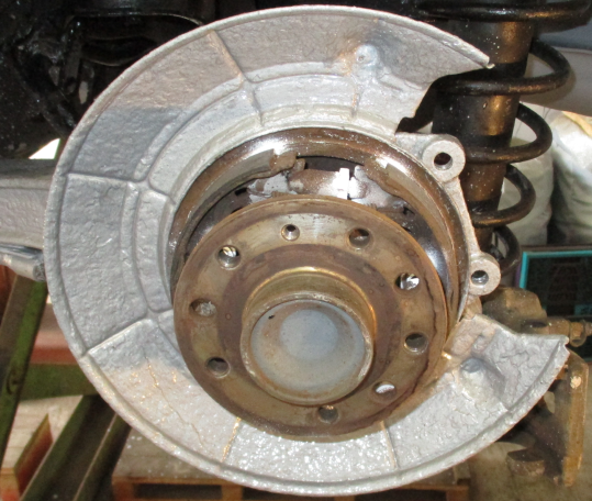

Kann man das Blech nicht einfach sauber machen (schleifen), die Stelle dünn mit Knetmetall verschließen und mit Brantho Korrux streichen?
Wäre in Summe weniger Arbeit...
Das hoffe ich auch. Deshalb mache ich mir jetzt die Mühe, in der Hoffnung das er dann noch ein paar Jahre länger durchhält :biggrin:
Ja, bei unserem grauen hab ich run 1/2 m² Blech eingeschweißt, nur Schweller und Radhaus. Und bin eigentlich nicht fertig. Mit dem Wagen, ich derzeit schon.
Wie sehen bei dir die Bremsleitungen über und neben dem Tank aus? Hier war die eine praktisch durch, die andere stark angegriffen.
Nein. Das ist recht weit Blätterteig. Das lohnt die Mühe nicht. Ich hab das gleiche jetzt beim Astra gemacht. OK, der hat keine Trommelbremse mehr, also etwas weniger Arbeit. Aber an sich ist das nicht weiter schlimm mal kurz die Nabe runter zu nehmen und das Blech zu ersetzen. Klar dauert das länger als mal kurz die Scheiben und Beläge zu wechseln. Wenn sparen, dann die losen Teile entfernen und so zur HU fahren. Und dann ggf. einen Arbeitsauftrag abholen. Nachprüfung kostet ja weniger als ein Blech.
So mach ich das auch - gerade die vorderen sind ja immerhin gar nicht mehr lieferbar... Aber ein bißchen Grundlage für die Farbe muss natürlich schon noch da sein... :rolleyes:
