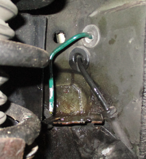

Bei meinem 00er 9-3 2.0t Cabrio sind die hinteren Bremsschläuche porös. Da die Leitungen so stark angerostet sind, das weder ich noch die Werkstatt sich trauen die Schläuche abzuschrauben, aus Angst die Verschraubung abzu reißen, hab ich mir die Frage gestellt was wohl die beste Alternative der Erneuerung ist.
Entweder ich hole mir für 160€ Stahlleitungen von Skandix, bei Orio kann ich als privater ja leider nicht bestellen, und warte 2 Wochen bis die ankommen.
Oder ich hol mir Kupferleitungen aus Kunifar von Quick Brake für 108€ zum selbstbiegen, was aber laut Hersteller sehr gut geht. Gebördelt und einbaufertig sind diese auch.

Habe ich an meinem Viggen zusammen mit einem befreundeten Mechaniker in 2 Stunden auf der Hebebühne erledigt. Auto hoch, jeweils Stück für Stück mürbe Leitung ausgebaut, nachgebaut aus Meterware mit passenden Fittings und Bördelgerät.
Werde ich vorm Winter wieder machen, dieses mal an Bruders 9-3.
Ich weiß leider aus dem Kopf nicht mehr, was wir da alles an Fittings brauchten. War in unserem Fall halt alles da. Aber das läßt sich heraus finden. Wenn man Zugriff auf ein gutes(!) Bördelgerät hat, ist das auch von den Materialkosten überschaubar. Düfte unter 100 bleiben.

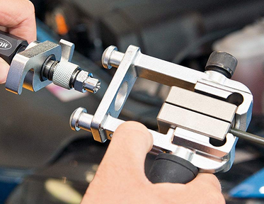

Und falls Bördeln ein Thema werden sollte: Im Werkzeug-Thread (sonst bei meinem 9k) hatte ich es glaube ich schon erwähnt - das Handgerät von Vigor funktioniert prima und ist so kompakt, dass man damit auch an *sehr* kurzen Enden direkt am Auto problemlos arbeiten kann.

Was brauche ich neben den Leitungen und Verbindungen noch alles?
Reißen die Halterungen schnell ab oder sonst irgendwelcher Kleinkram der erneuert werden sollte? Optisch ist so nix als defekt zu erkennen.
Und muss für den Leitungstausch irgendwas ausgebaut werden, was im Weg ist? Die laufen ja auch über den Tank entlang
  • Moderator
Du sagst es - der Tank muss wohl weg oder wenigstens ein Stück runter, wenn du es ordentlich machen willst...
Neue Halterungen für die Bremsleitungen als Ersatz für gebrochene (oder generell neu?) würde ich mir noch hinlegen...
Und gleich ein Wachs zum Konservieren.
Ich hatte damals kurz vorher die Tankspannbänder erneuert und ich meine, wir hätten den Tank ein wenig abgesenkt.
Man braucht halt die passenden Fittins, Leitung als Meterware, Bördel- und Biegewerkzeug. Die Clips haben bei mir zum Glück alle überlebt. Gut, und dann halt neue Bremsschläuche hinten wenn man schon dabei ist, und Bremsflüssigkeit. Utensilien zum entlüften versteht sich von selbst.

https://www.ebay.de/itm/MINI-Bremsleitung-Bordelgerat-DIN-F-4-75mm-Stahl-KuNiFer-Leitung-doppel-bordeln/222552361516?hash=item33d1278a2c:g:PyMAAOSw6WVc-Smn
...sowie Biegezange
https://www.ebay.de/itm/Rohrbiegezange-Rohr-Biegezange-Werkzeug-Rohrbieger-Bremsleitungen-4-6-8-10-mm/251579964976?ssPageName=STRK%3AMEBIDX%3AIT&_trksid=p2057872.m2749.l2649

Was hilft, aber nur wenn man selber bördelt, sind zusätzliche Trennstellen. Ich nehme da lieber eine E-F-Kupplung als diese doppelten F-Bördel Verbinder. Also ATE 24.3516-0110.1 + eine normale M10x1 Bremsleitungsschraube. Hat Saab beim 9-5 ab Werk im Motorraum als Trennstelle so verbaut. Ist günstiger und leichter als die üblichen Verbinder. Setzt aber voraus, dass man ein Bördelgerät hat, dass auch den E-Bördel kann! Sonst gibt das Bruch.
Das von Patapaya verlinkte Bördelgerät ist dafür dann wohl ungeeignet - allerdings gibt es noch ein sehr ähnlich aufgebautes Gerät auf Amazon von der Firma "Rotools", welches E und F Bördel kann. Schaut qualitativ aber nicht so schön aus wie das von Vigor.
Dann bleib doch bei Vigor: https://www.amazon.de/Vigor-V1728-B%C3%B6rdelger%C3%A4t-Satz-11-teilig/dp/B0068NN8SE , gibt es auch Kopien von.
Oder Flarefix 1 oder 2 von KS-Tools. Diese mittleren mit hydraulischer Spindel haben den Vorteil, dass man damit ganz gut auch unter dem Wagen an einer bleibenden, festen Leitung bördeln kann. Muss man ein wenig aufpassen, dass man die nicht knickt, eine 2. Hand ist hilfreich. Und etwas Platz sollte man einplanen, also lieber etwas mehr Leitung ersetzen und an einer besser zugänglichen Stelle trennen.

PS: Bei meinem habe ich die Klemmschraube für die Spannbacken nachgearbeitet. Die hatte vorne den üblichen Grat, den gewalzte Schrauben haben. Nun ist sie da flach bis ganz leicht ballig. Funktioniert so deutlich besser.
Ich habe das von KS Tools und bin damit sehr zufrieden.

Diese mittleren mit hydraulischer Spindel haben den Vorteil, dass man damit ganz gut auch unter dem Wagen an einer bleibenden, festen Leitung bördeln kann. ... Und etwas Platz sollte man einplanen
Hm, dieses braucht am Auto schon wieder deutlich mehr Platz als meins - ich glaube nicht, dass man damit hier am 9k zurechtgekommen wäre?
Wenn mehr Möglichkeiten gewünscht sind, wäre meine Alternative dann:
https://www.amazon.de/Vigor-B%C3%B6rdelger%C3%A4t-Durchmesser-Anzahl-Werkzeuge/dp/B01LSW3X4S/ref=pd_sbs_60_4/258-3424569-1928502?_encoding=UTF8&pd_rd_i=B01LSW3X4S&pd_rd_r=f942a191-b068-4b10-9f49-42d46f9b079b&pd_rd_w=20bBZ&pd_rd_wg=j4o4F&pf_rd_p=74d946ea-18de-4443-bed6-d8837f922070&pf_rd_r=9C72SEV2QVM4W5VVEZC8&psc=1&refRID=9C72SEV2QVM4W5VVEZC8
Nein, vermutlich nicht. Ich weiß jetzt nicht, wie es innen aussieht, aber das meinte ich mit lieber etwas mehr tauschen. Ich hätte dann auf de Innenseite getrennt.
Das Gerät, dass ich habe, hat als Alternative zur Hydraulikspindel eine Schraube im Koffer. Braucht dann deutlich mehr Drehmoment, dafür aber entsprechend weniger Platz.
  • Moderator
Hm, es sieht jedenfalls soa aus, als bräuchte schon diese Klammer zum Zusammenhalten wesentlich mehr Platz als meins...
Aber sowas sieht und merkt man i.d.R. ja wirklich erst, wenn man es hat und benutzt.
Am 9k wäre im Übrigen auch innen kein Rankommen ohne zusätzlichen Aufwand gewesen - so war es mit dem Bördelgerät Minutensache, bis der abgerissene Fitting ersetzt war...
Ja, da hast du recht. Ich schrieb ja "vermutlich nicht.". Es entfällt nur die in dem Bild links abgeschnittene Hydraulikspindel. Für die Anwendung oben ist vermutlich das kleine Gerät von Vigor, BGS & Co, dass nur 4,75er F-Bördel kann, am besten geeignet. Ich hab den Rahmen von meinem meist im Schraubstock und arbeite dann stationär. Nur selten dann am/unterm Wagen.

Für die Anwendung oben ist vermutlich das kleine Gerät von Vigor, BGS & Co, dass ... am besten geeignet.
Ja, das Bördeln direkt am Auto war bei all den verschiedenen Geräten für mich auch das kaufentscheidende Kriterium - das sich dann in der Praxis gleich bestens bestätigt hat.
