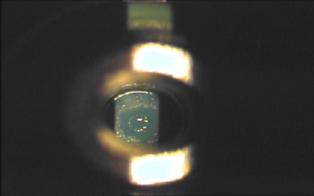

zu #25
Hallo helmut-online
Ich habe mal in ein Überdruckventil hineingeschaut.
Man sieht, dass die Berstplatte in der Mitte auf einem scharfkantigen Stift aufliegt.
Bei entsprechendem Druck stanzt sich dann ein Loch in die ( garnicht allzu dicke) Platte.berdruckventil.thumb.jpg.b4b6bcdee4f36f2cc4148e84206e63a1.jpg berdruckventil.thumb.jpg.b4b6bcdee4f36f2cc4148e84206e63a1.jpg
Ich könnte mir also - wie schon mehrfach gesagt - gut vorstellen, dass ein solches Ventil
- nach entsprechender Materialalterung -
schon bei eigentlich unkritischem Druck öffnet.
