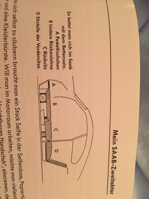

Hier ist es, stammt aus dem Buch "Mein Zweitakter Saab 92 / 93" (Sven A. Hansson) / ISBN 978-3-934820-22-0 (dt./schwed.)

Sieht ziemlich tricky aus mit den Sitzen,weiss gar nicht, wie ich die so zerlegen u d umbauen kann?
Buch ist bestellt
Hallo Uwe,
da ich den Bettsatz nicht habe, hab ich den Umbau mal probehalber so probiert, ist echt kein Problem und schnell geschehen
Hallo Uwe,

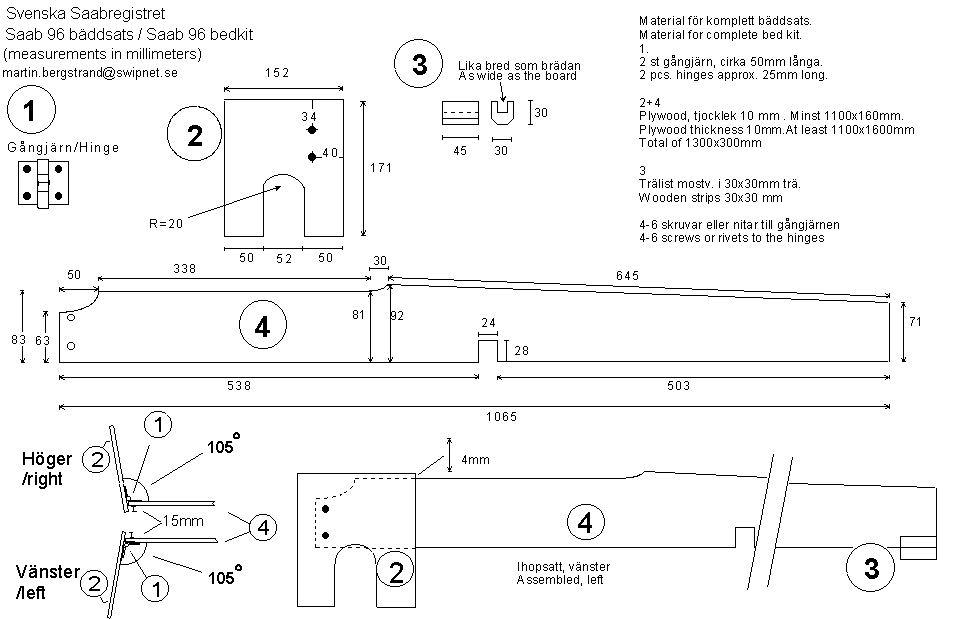

Kann man den Bettsatz nachbauen? Viel dürfte da ja nicht dran sein ..

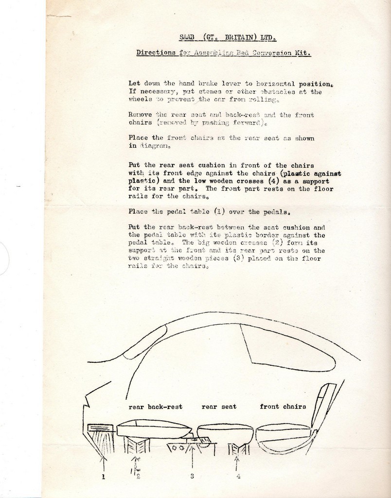

Ja, das dürfte nicht allzu schwer sein. In einem Heft des Svenska Saab Klubben habe ich vor einiger Zeit so eine Bauanleitung entdeckt, ich mach mich auf die Suche...
Habe da im Keller was gefunden:
1.thumb.jpg.31778fa224cc83e93c52b4398db88374.jpg 2.thumb.jpg.1503c5dacb63a2805db4cffd1eafafb6.jpg 3.png.946582150d5545ebb8ca63af2363fc21.png 4.jpg.e04e4dcad3c9eefed55a1e206642e073.jpg 5.jpg.c21bd73cdbbead7e6152280bd7d026aa.jpg 6.jpg.89b15d7370f0224108588e6d084e0b29.jpg 7182631938_3947584715_b.thumb.jpg.452b6bb4f5fc758f909936d836ace016.jpg
Bearbeitet von Meki
Viel Spass beim werkeln!!

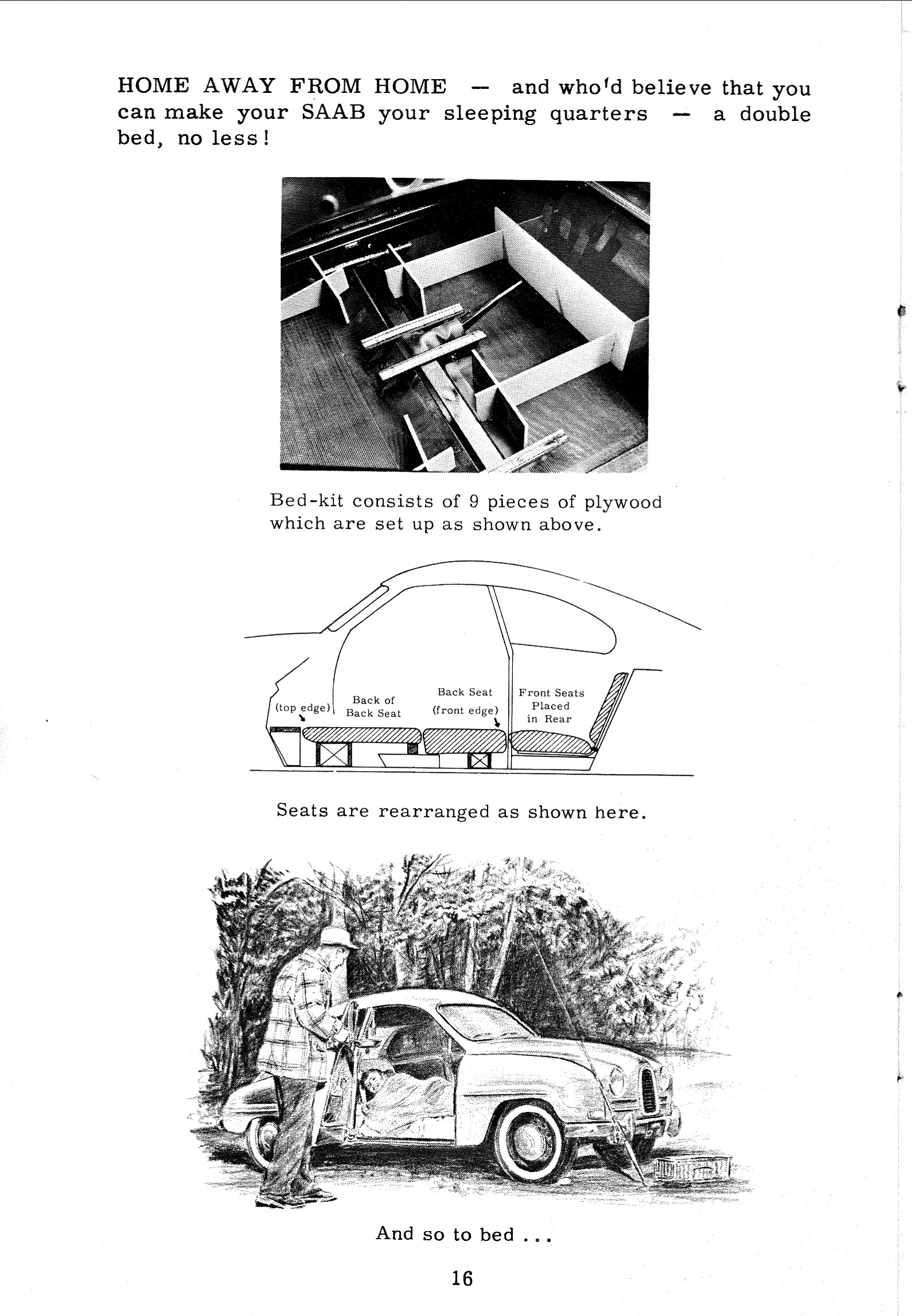

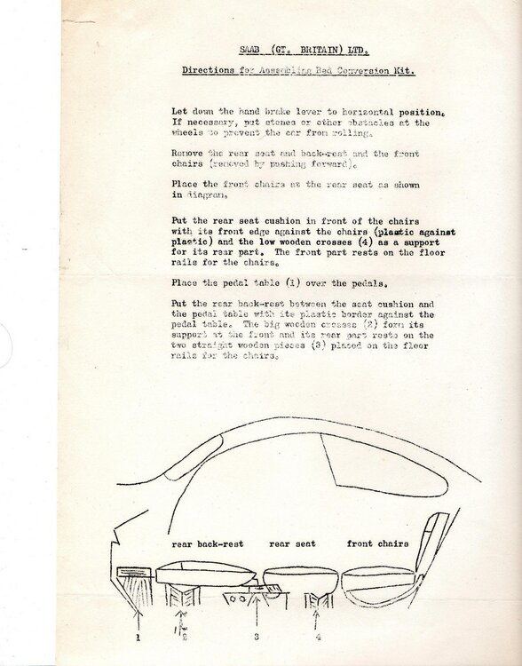

Von mir auch noch ein Beitrag.
Die Skizzen stammen aus der Broschüre "Knowing your Saab, the economy car", saab motors inc.
Das Foto stammt aus der Broschüre"med SAAB pa utlandsresa". Dem Text ist zu entnehmen, dass der Bettsatz unter dem Rücksitz verstaut wurde und somit keinen Platz im Kofferraum beanspruchte.
