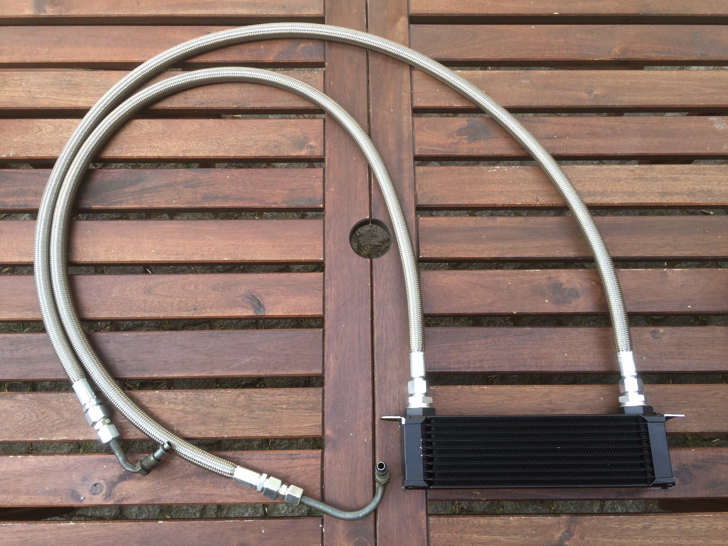

Ich hatte ja die Leitungen für den vergrößerten Ölkühler auf Wiedervorlage (s. #134) und fand heute die Zeit, mich darum zu kümmern. Also mit dem neuen Ölkühler und den Schläuchen zur örtlichen Hydraulik-Werkstatt gefahren, mein Anliegen vor Ort am CV erklärt und den ganzen Krempel dann gleich wieder mitgenommen. Ausführung PTFE-Wellschlauch mit Edelstahl-Mantel:

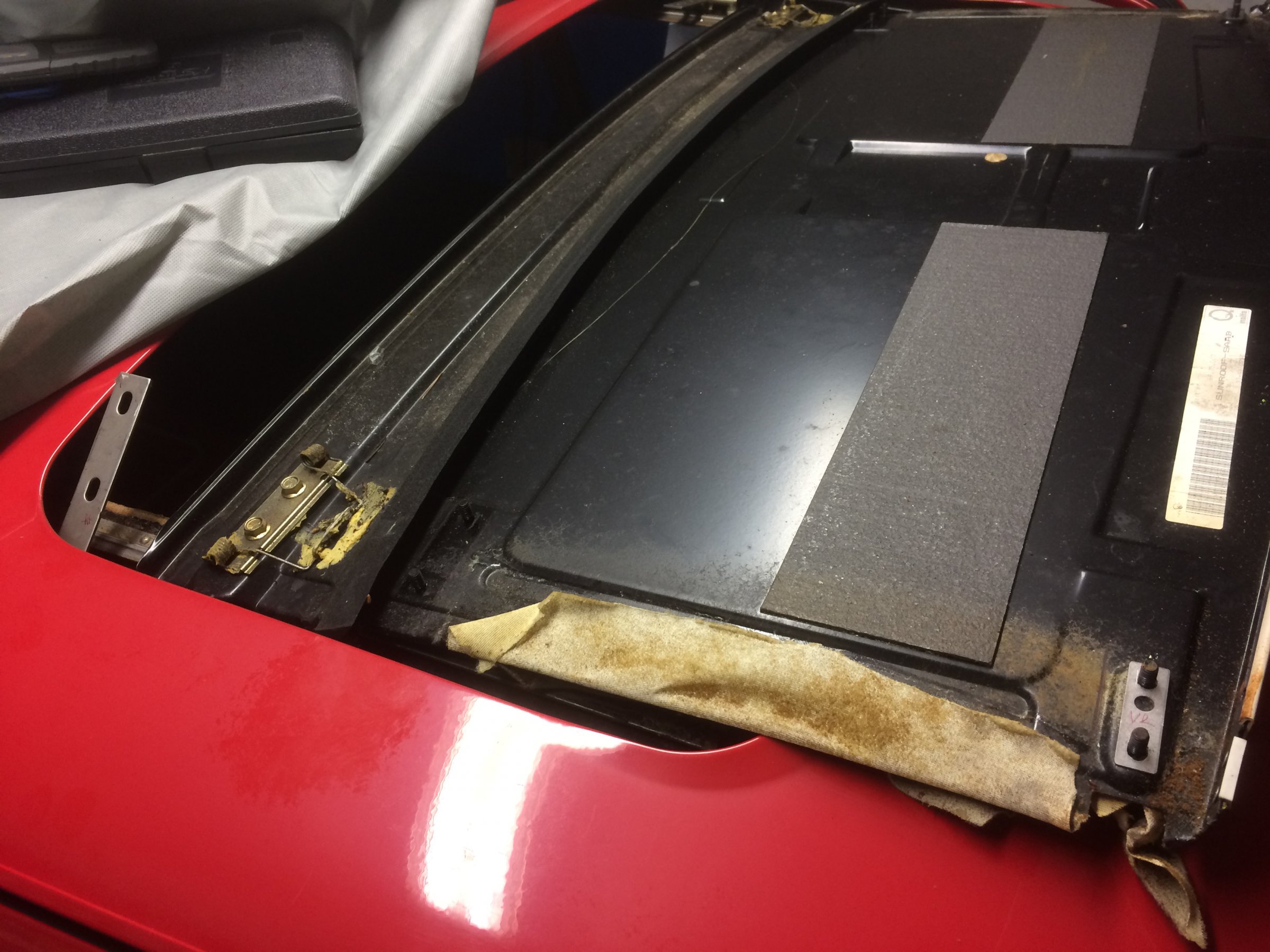

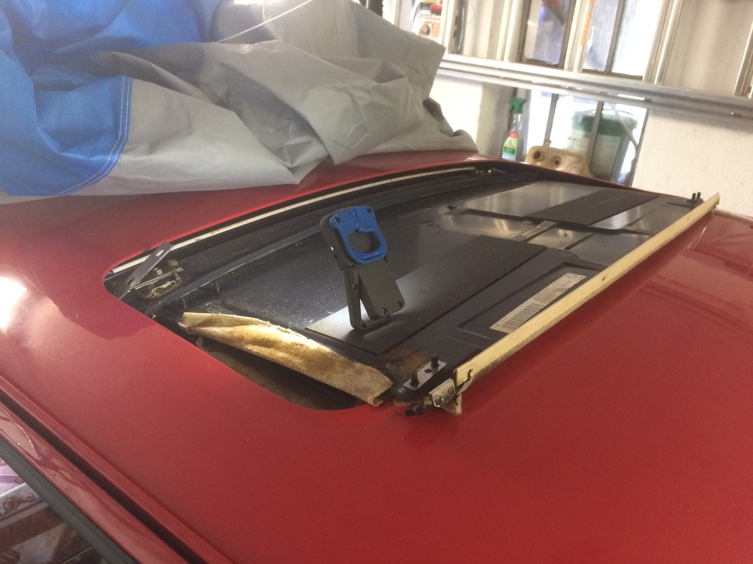

Ok, bis hierher bin ich nun mit dem Schiebedach gekommen. Weiter ginge es aber wohl nur mit starkem Krafteinsatz...
Mache ich da was falsch?:confused:
Die hinteren Seitenführungen rausnehmen, dann sollte es rauskommen.

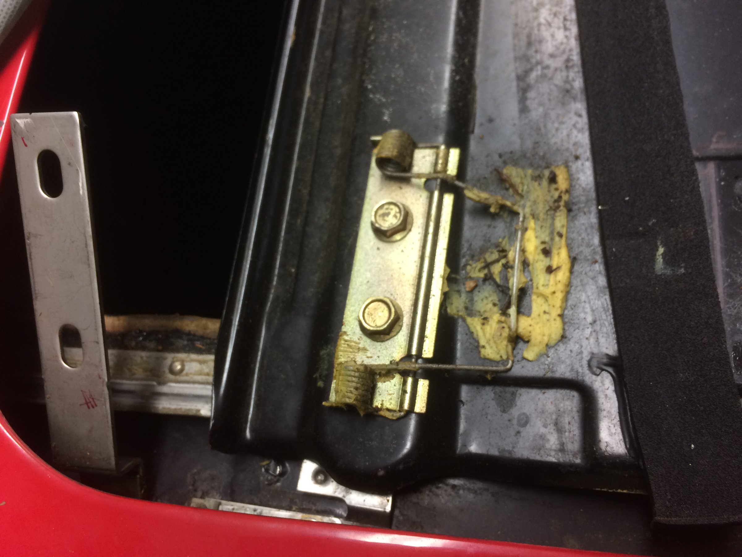

Ich mache da offenbar irgendwo einen Fehler:
IMG_3523.thumb.jpeg.67be79c61b7cc8658a58ce9aa61b5b48.jpeg IMG_3524.thumb.jpeg.209c88cf82afe2cb64de32f13c087aee.jpeg
Ich bekomme das Dach über die hintere Führung hinaus frei, es bleibt aber offenbar weiter vorne in den Gleitschienen geführt und lässt sich nicht abheben. Gibt es da einen Trick?

Ich wollte Dachhimmel und Schiebedach zusammen zum Sattler bringen. So lange die Kiste nicht fährt, sehe ich keine andere Lösung...

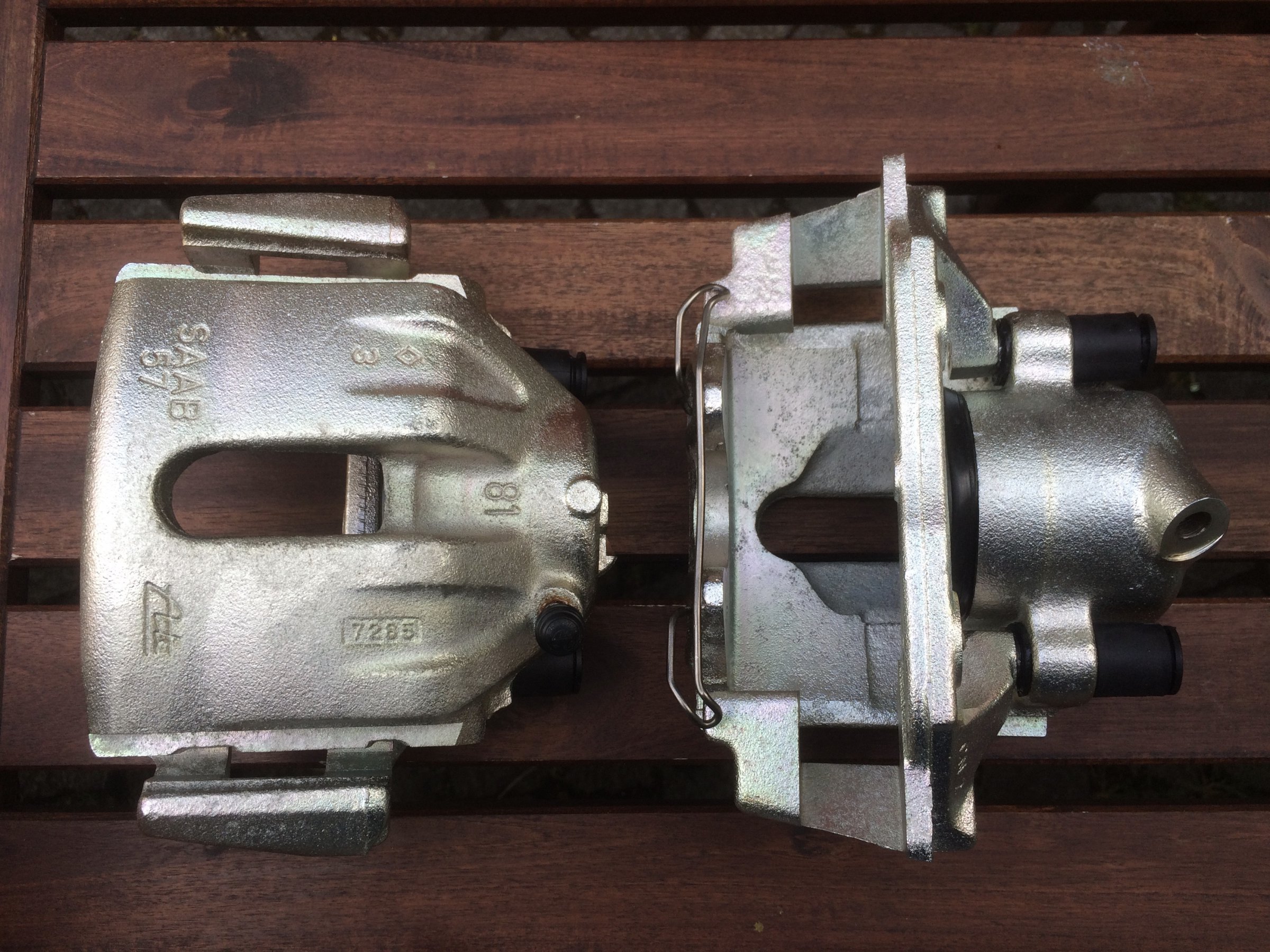

Neuigkeiten von der Material-Fetisch-Front:

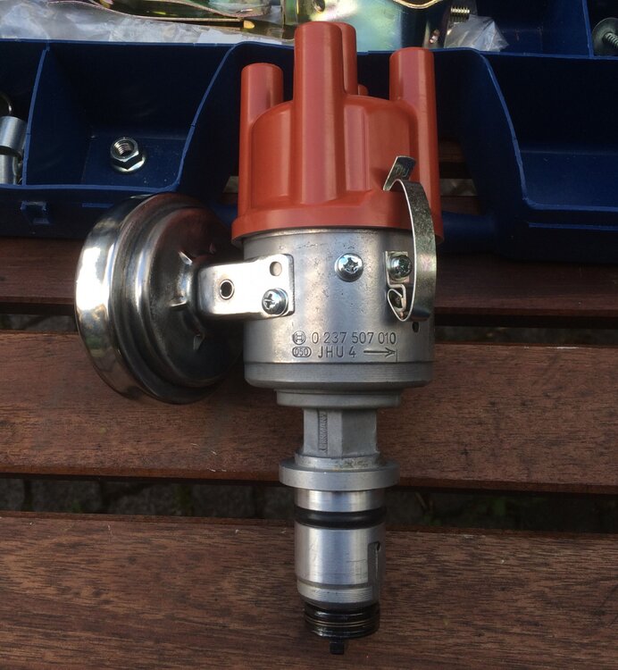

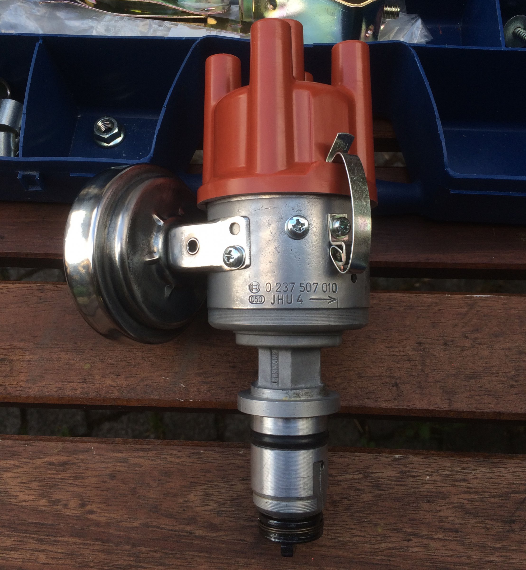

Der »010«-Verteiler ist nun einbaufertig:
Die 9k-Bremssättel ebenfalls:
Ab in die Vitrine damit...:rolleyes:

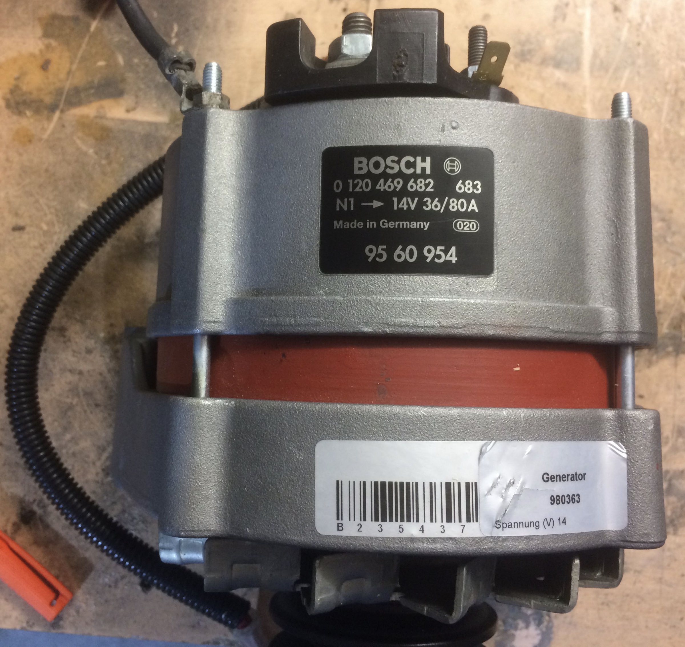

Generator vor der Überholung und nach der Überholung. Danach mit Polymer-beschichtetem Gehäuse gegen Korrosion. Aber da ist jetzt kein Bosch-Aufkleber mehr drauf. Kennt jemand eine Lösung für den Umstand?
Die Lösung für den in #15 genannten Umstand ist nach wirklich vielen und monatelangen Versuchen mit verschiedenen Lieferanten nun auch erarbeitet. Die Lichtmaschine wäre also auch klar zum Einbau...
Sehen einfach nur geil aus die Teile! Ich schätze du wirst beim Zusammenbauen länger brauchen, weil du erst einmal versunken auf die Teile im eingebauten Zustand guckst [emoji23]
Nee, das siehst du falsch. Die Teile sind ja nur »einbaufertig«. Die kommen alle in die große, beleuchtete (und noch zu bauende) Glasvitrine in die Garage. Zum Streicheln oder so... Das Zeugs zum Einbauen hol' ich mir dann aus irgendeinem Schlachter, der im Wasser gelegen hat...:biggrin:
