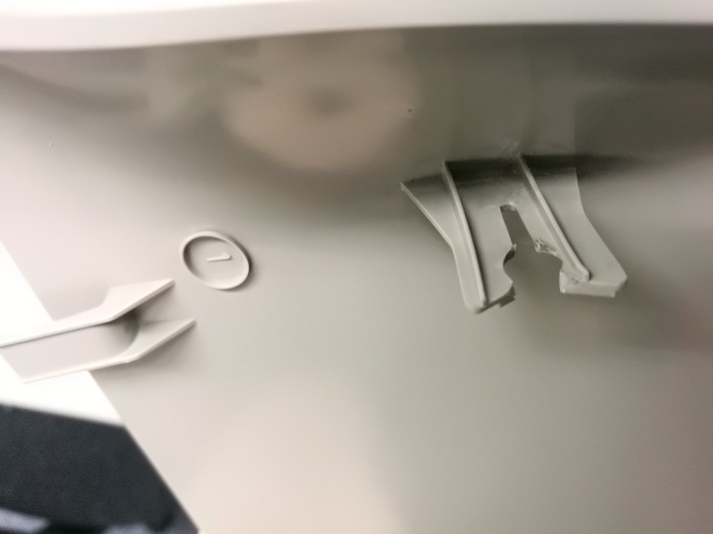

Ich habe vor paar Monaten eine gebrauchte Abdeckung gekauft, weil meine Abdeckung ständig runterhing.
Nach eine Weile hatte die neue gebrauchte Abdeckung auch gleiche Sympthome gezeigt.

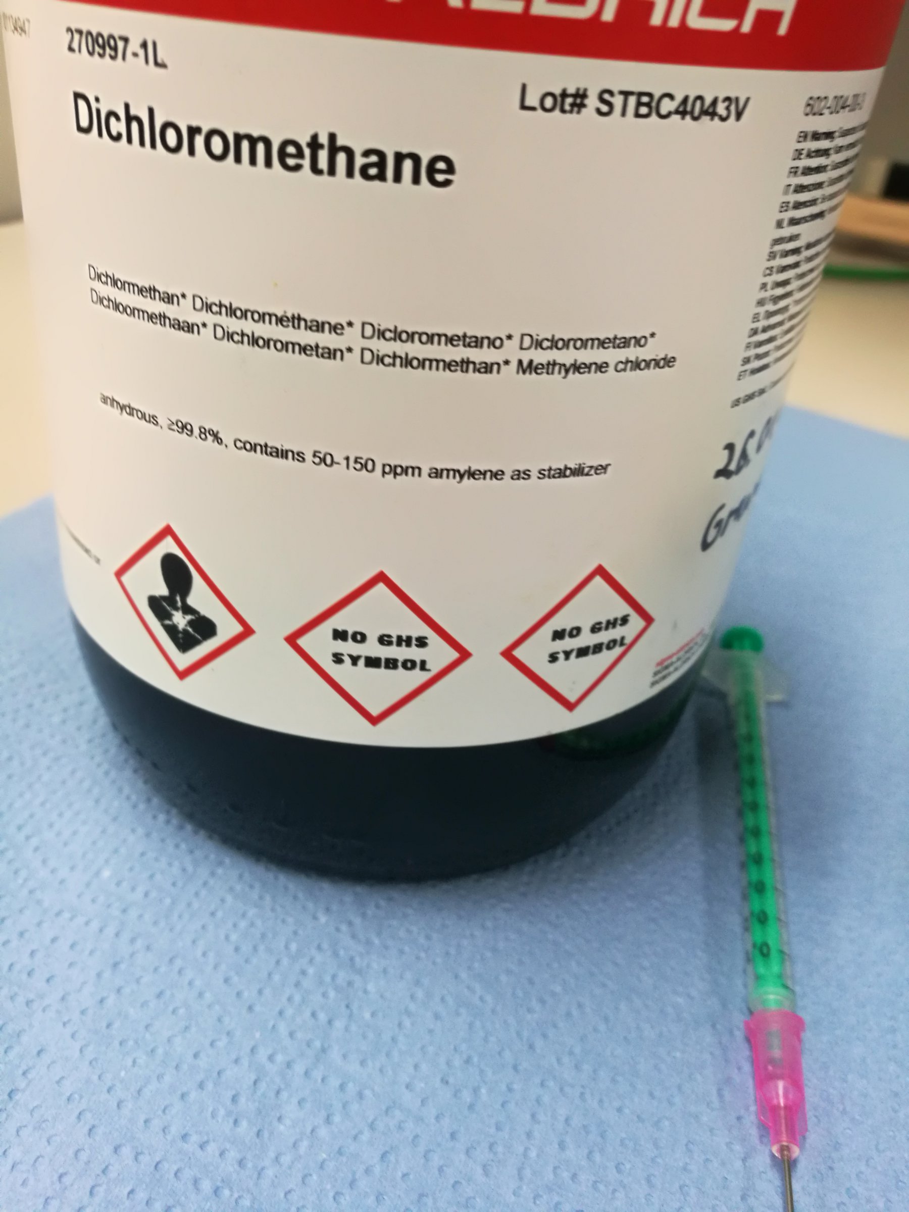

Um den Kunststoff zu kleben habe ich Dichlormethan (DCM) verwendet. Ihr könnt statt Dichlormethan auch den Aceton benutzen (Achtet auf eure Sicherheit).

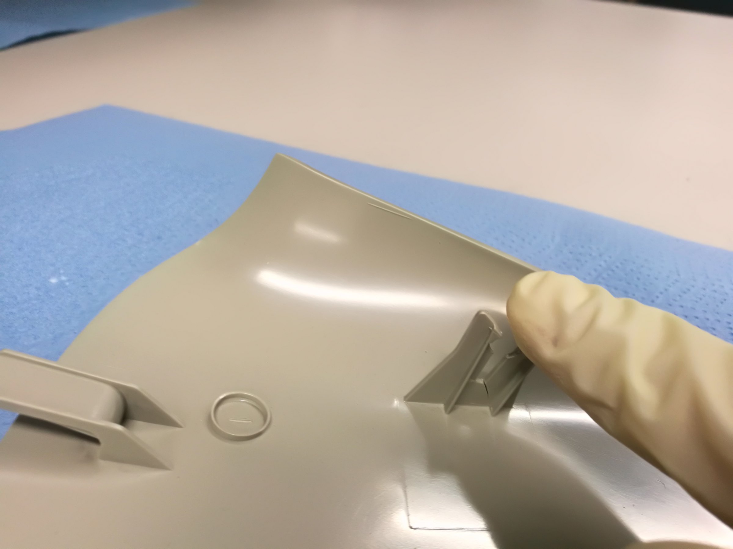

- Wenn ihr ein sauberes Ergebniss haben möchtet, dann beklebt den Boden der Klebefleche mit Tesafilm (siehe das Foto Resultat).
- Ein paar ml von der Flüssigkeit in die Spritze ziehen.
- Um die Spritze luftfrei zu benutzen, wird bisschen Flüssigkeit rausgedrückt.

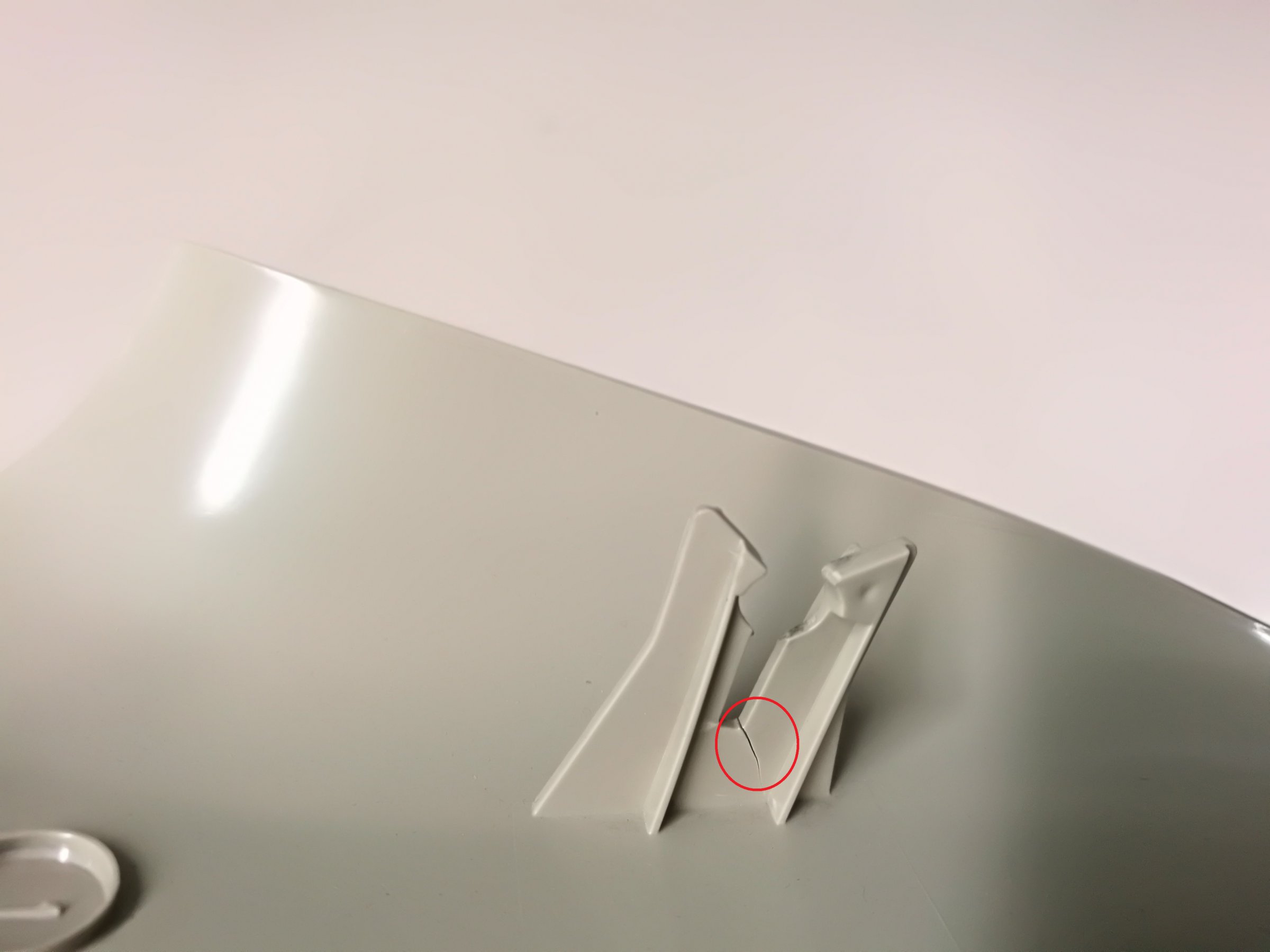

Ich habe mein Bruchstelle einbisschen geöffnet.
- Mit der Spritze tropfenweise (VORSICHT! wirklich sehr sehr wenige Tropfen, sonst löst das Zeug ganzer Kunststoff) zu beklebende Fläche tröpfeln.
- DCM löst den Kunststoff und zusammen drücken.

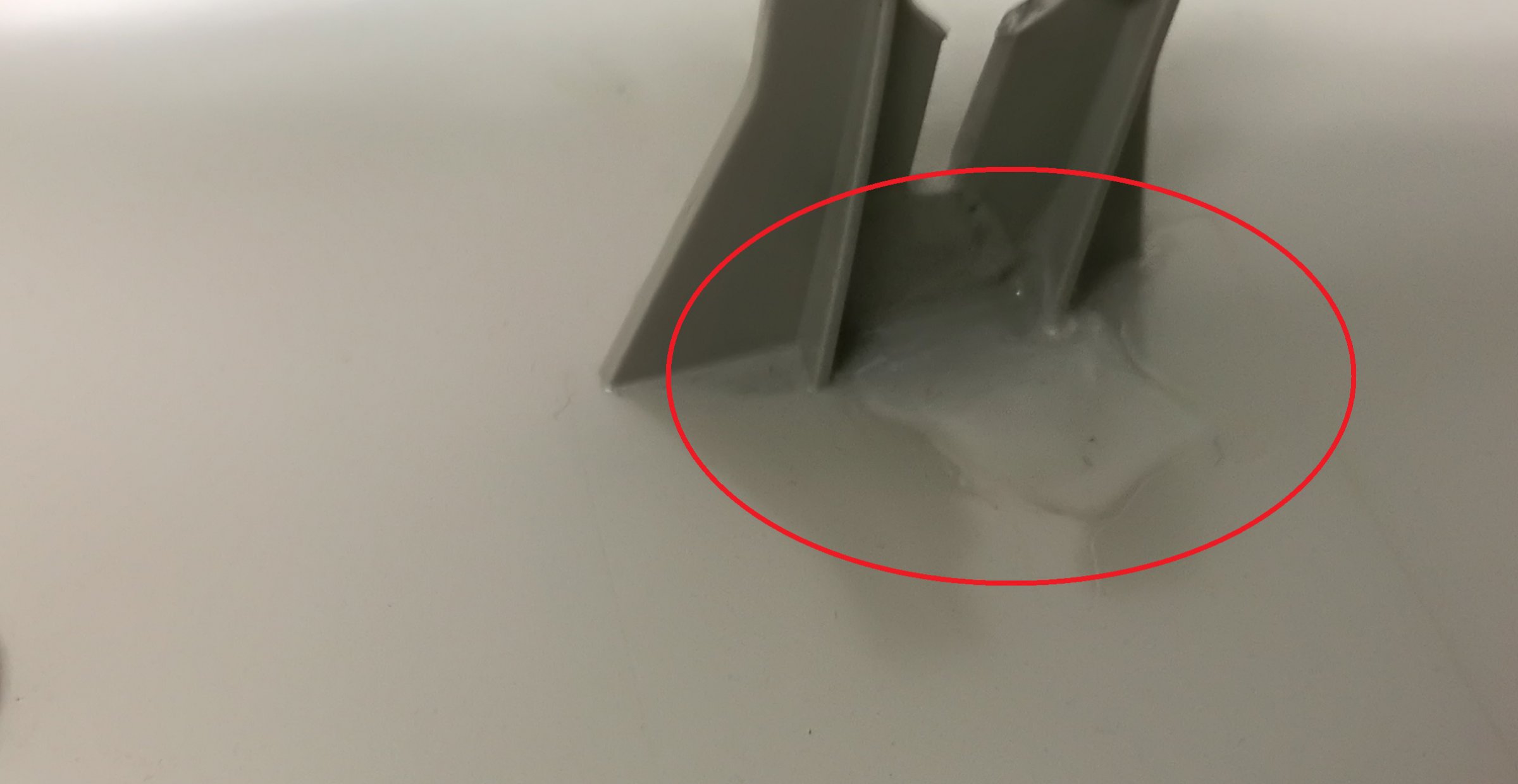

Ich habe kein Tesafilm benutzt und paar Tropfen nebenan getröpfelt.
Resultat.
- Paar Sekunden warten, bis DCM verdampft (es geht wirklich schnell).
In paar Sekunden ist die Abdeckung wieder beklebt und heile.

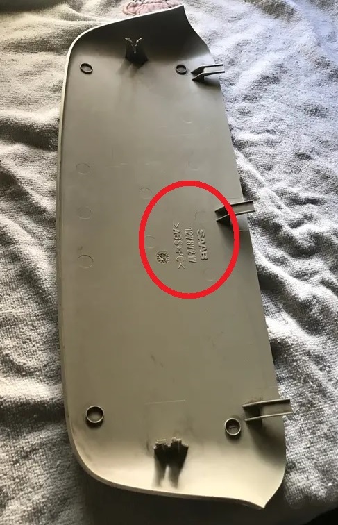

Meistens wird in der Autobranche ABS verwendet.
Man kann auch in der Innenseite des Teilgutes wie unten im Bild erkennen.
