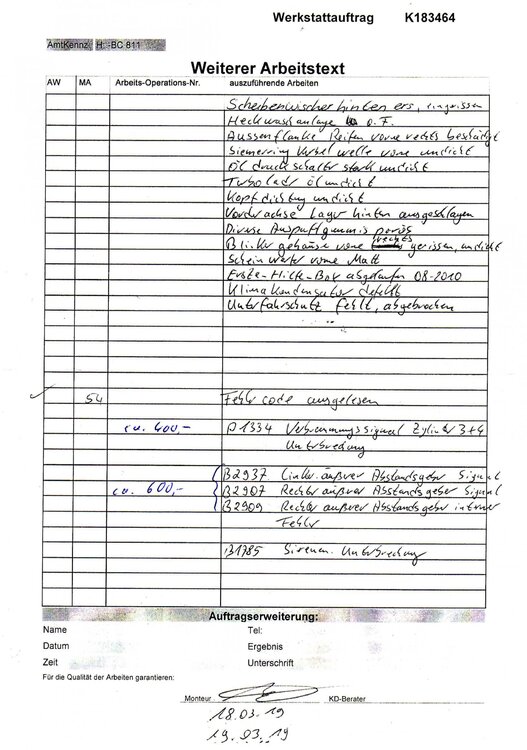

Zurzeit hat der aber noch andere Baustellen.

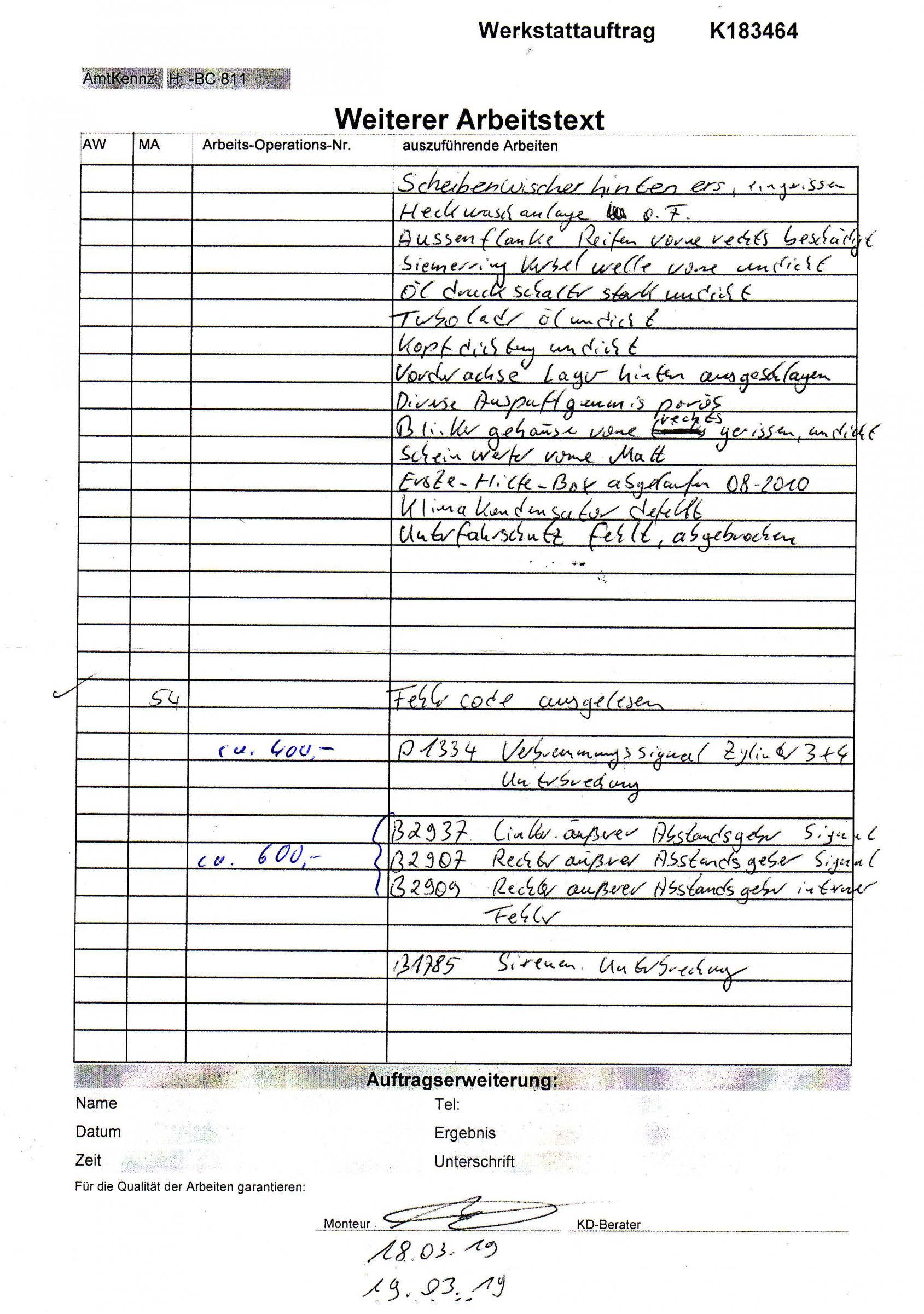

Ach Gott...
Da würde ich mir in der Tat noch keine Gedanken drüber machen.
Mach erst mal den Motor dicht. Vorher gibts kein TÜV.
Der Heckscheibenwischer ist meist in der Achse verrostet und zu.
Der Öldruckschalter selber wird gern undicht. Geht fix zu wechseln
Simmerring wechseln...geht so.
Beim Lader muss man gucken, ob es nur die Leitung ist.
Querlenker musst du auch wechseln. Bei der Gelegenheit den ganzen Quark drum rum.
Scheinwerfer polieren (selbst machen oder bei Ebay gibts da Anbieter)
Beim Klimakondensator sind meistens die Zuleitungen durchgerostet.
Die Abstandssensoren gibts von BMW passend für den Saab bei EBay
Musst nur gucken, ob rund oder oval.
Die Leistungssteigerung ist dann das kleinste Problem.
