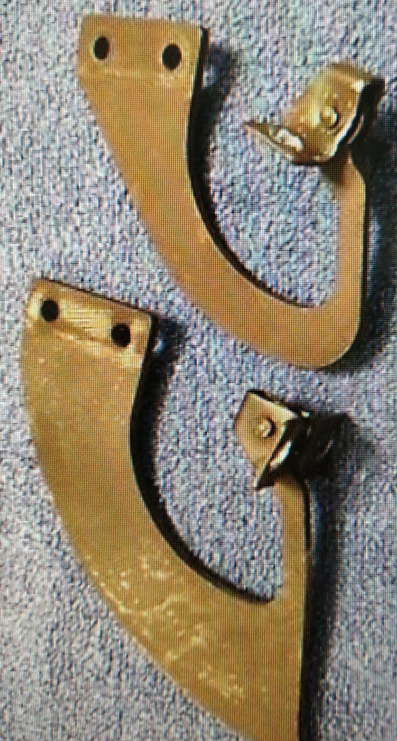

Im Anhang ein Bild aus dem Netz dazu.
Keine Langlöcher auf der Deckelseite...
Denke da muss man von innen dran....
Ja, es sind keine Langlöcher, sondern...?
Sieh selbst nach, da helfen keine Bilder aus dem Netz.
-> Löse die 4 Schrauben und stelle den Deckel ein.
Naja, Langlöcher im klassischen oder eigentlichen Sinne sind es auch nicht wirklich. Einigen wir uns darauf, dass die Löcher etwas größer sind als die Schrauben und man daher noch etwas Spiel zum Einstellen hat.
Mit Langlöchern könnte man den Deckel nicht in alle Richtungen einstellen...:cool:

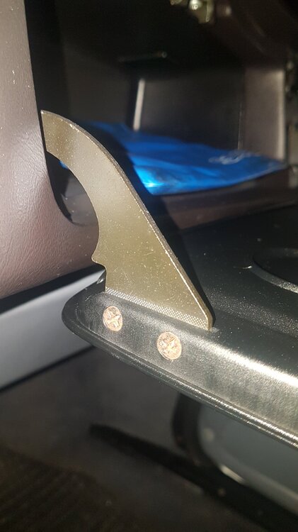

... befürchte das wird nicht genügen... Siehe Bild...

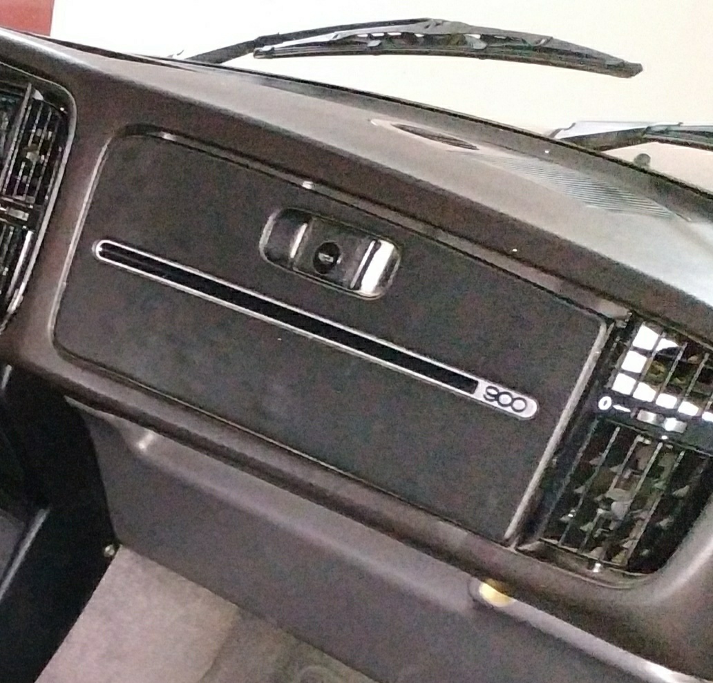

Ist der oben gezeigte Deckel der richtige für den 91er oder gehört der zu was "älteren"?
Sieht von der Kontur und Farbe unpassend aus, wie für die "dünnen" Armaturenbretter.
Die 900-Profis wissen das bestimmt.
Für den 91er kenne ich das so wie auf dem Bild.
Der 91er hat noch die Chromapplikation und den 900-Schriftzug, ab 92 gabs dann den ohne Alles.
[ATTACH=full]166396[/ATTACH]
Ob der Deckel nun in ein neueres oder älteres A-Brett geschraubt wird ist irrelevant. Die Deckel sind von der Größe gleich. Dein Deckel auf dem Foto sitzt genauso wie meiner vorm richten. Das bekommst du bei gelockerten Schrauben eingestellt.
