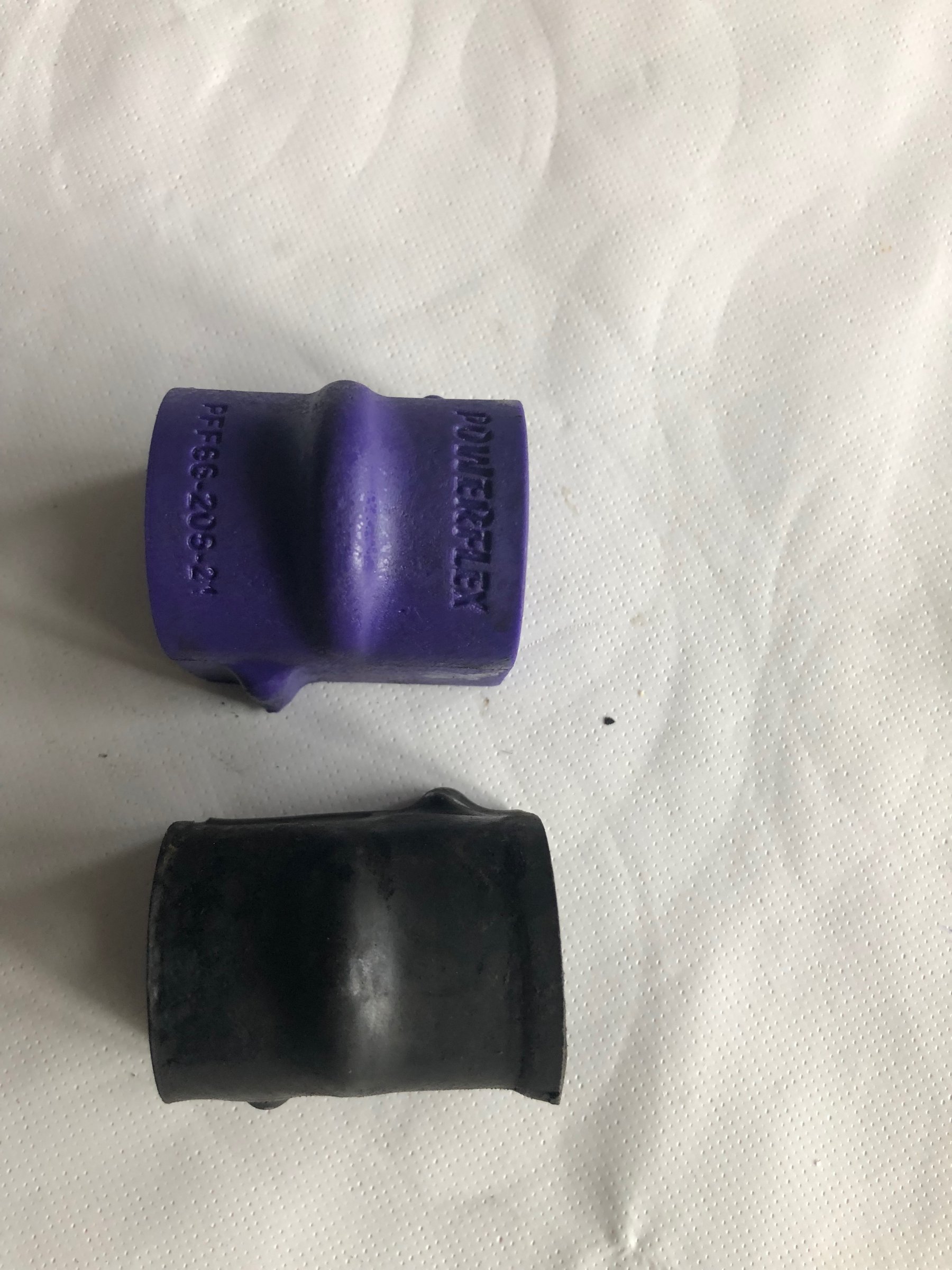

Und die Powerflex Buchse ist in Summe etwas größer als die ausgelutschte Original Gummi Buchse. Das heißt, ich bekomme den Bügel/ Halter nicht bündig sauber auf den Hilfsrahmen geschraubt. Die zwei kleinen 10er Köpfe und die schlechte Erreichbarkeit machen es nicht leichter. Stabi ist fest, Gewinde sind auch durch und greifen sauber, aber der Bügel liegt eben zumindest hinten noch nicht auf.

Das alte Gummi, verglichen mit dem Powerflex ist nebeneinander liegend deutlich kleiner. Das kann gar nicht exakt gleich sauber in den Bügel passen...

Ich habe einen 21mm stabi (glaube J) und daher auch die passende PU Buchse. Das Problem ist der Aussenumfang der Buchse.

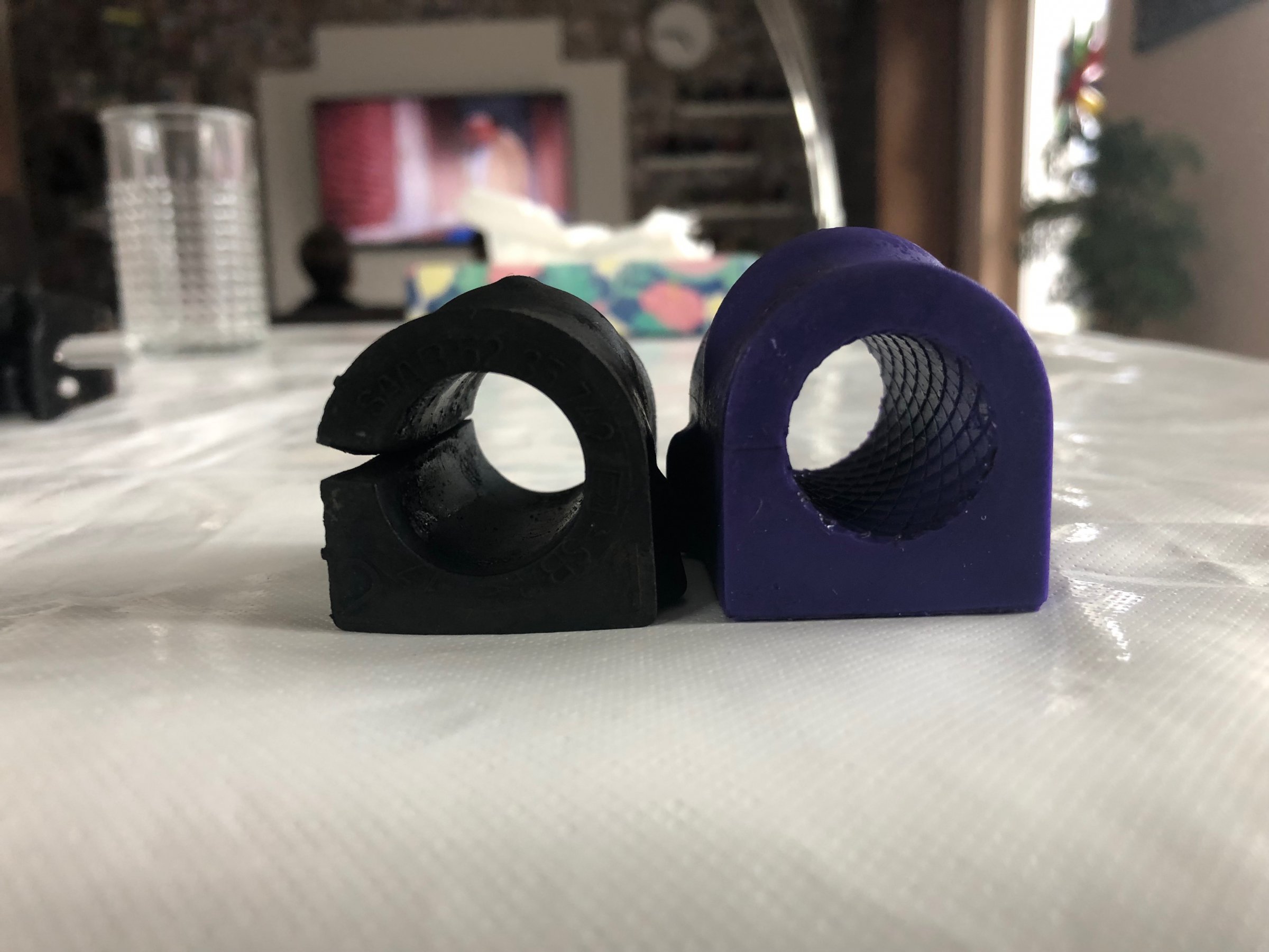

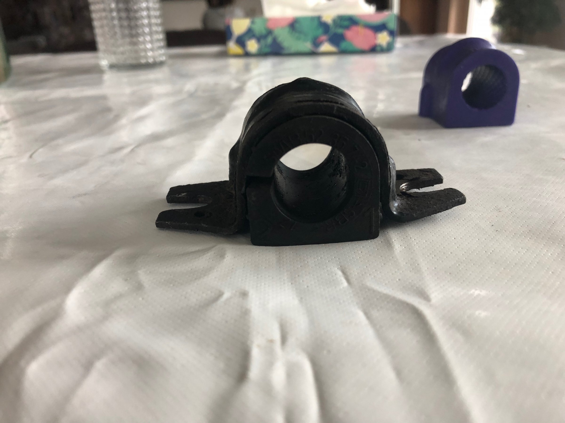

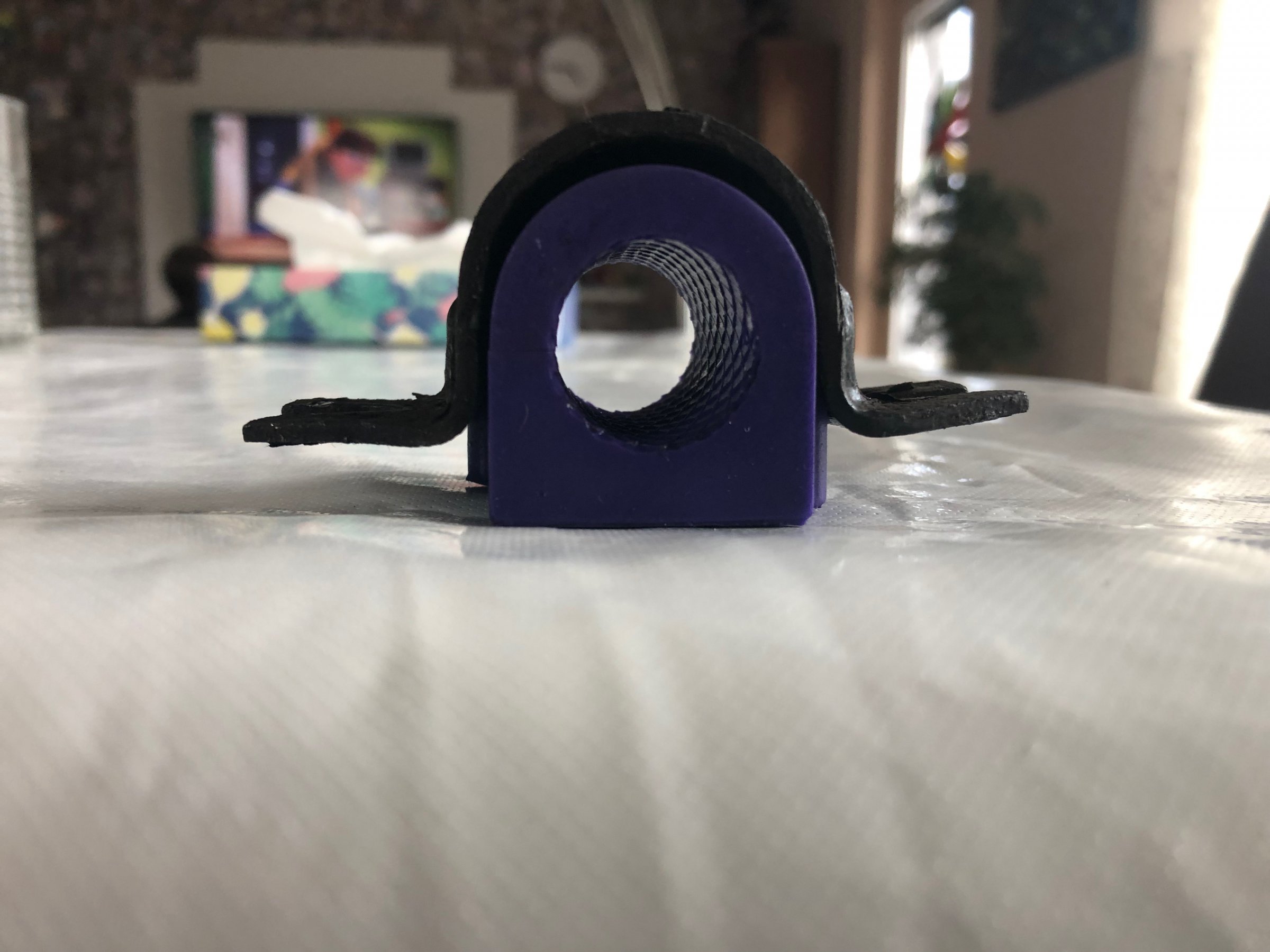

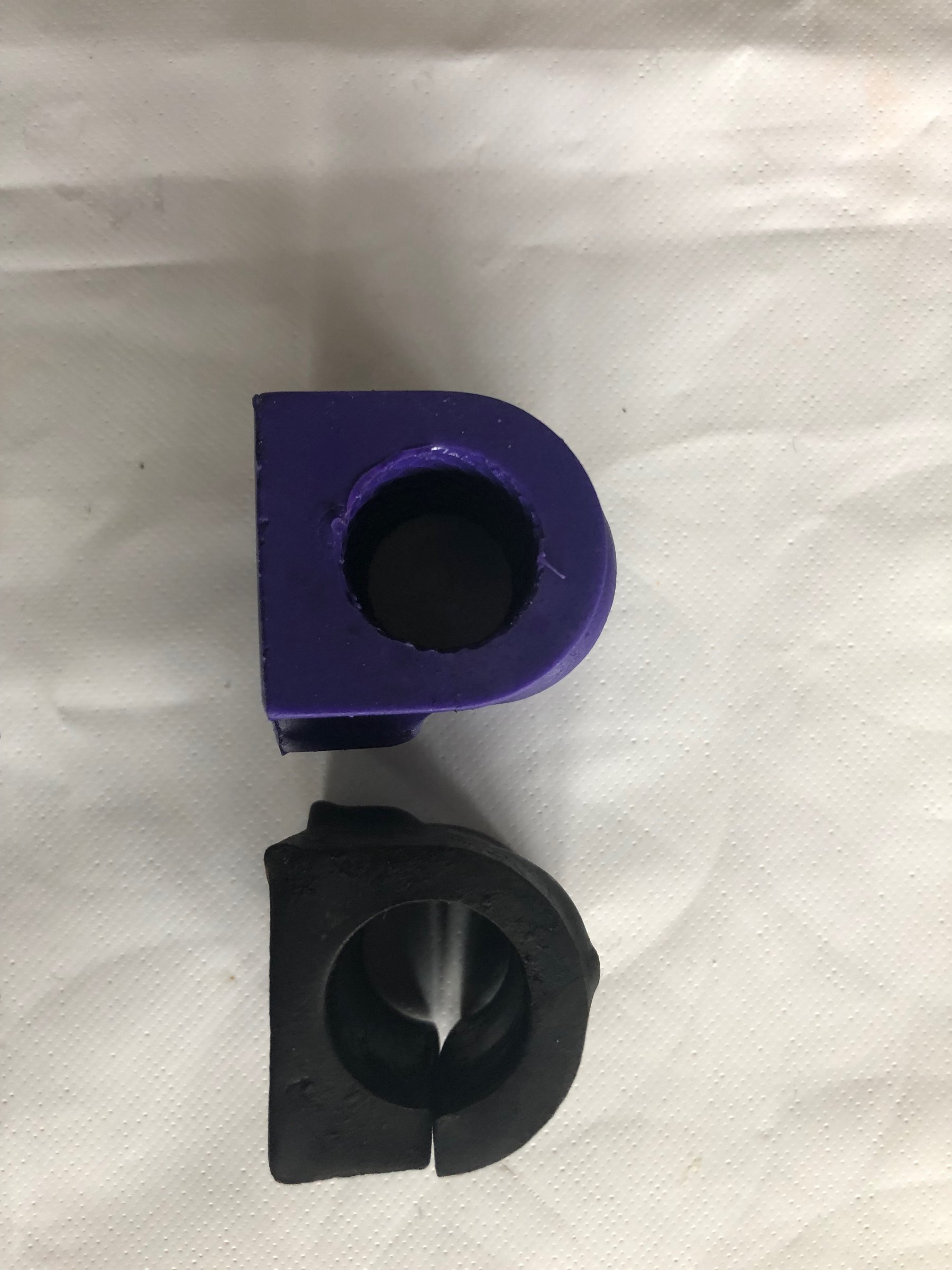

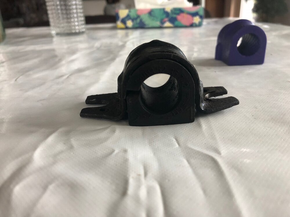

habs demontiert. Hier nochmal Bilder. Die alte Buchse ist natürlich recht verranzt aber dennoch eindeutig zierlicher gebaut. Das Powerflex Teil ist aber dennoch das korrekte!
Meine Idee nun, rundherum, vor allem unten etwas abtragen von der PU Buchse.
Was meint ihr?
Wenn du das halbwegs ordentlich hinbekommst ohne den "Rest" zu beschädigen - warum nicht?
Allerdings erfährt der Verkäufer des Teils dann nicht, dass es für den vorgegebenen Gebrauch nicht passend ist - vielleicht ist Rückgabe und Neukauf unter dem Gesichtspunkt vielleicht doch sinnvoller?
Ich denke das Teil ist falsch und ich würde auch davon abraten, daran herum zu schnippeln.
Das denke ich ja im Grunde auch immer noch, denn wenn die grundsätzlich ein Passungsproblem hätten, hätten wir doch früher hier schon davon gehört - wird doch nciht der erste sein, der da PU einbaut!? Vielleicht nur das falsche Teil in die richtige Verpackung gerutscht?
Definitiv falsch auch wenn man es nicht wahrhaben möchte.
Zurück damit, passendes ordern

Jungs, es gibt nur eine Powerflex Buchse für Saab 9-5 Stabi vorn im 21mm. Und diese hab ich. Korrekte Nummer stand auf Packung und auf PU Teil selbst eingedruckt.
Passt aber trotzdem nicht, sieht man ja schon mit bloßem Auge. Ändert sich nix dran. Idee habe ich im Moment auch keine, wieso das Ding nicht passt.

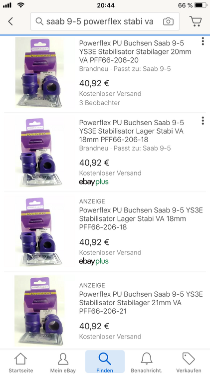

Und: ich finde bei Flenner gar keine PU-Buchse - vielleicht hast du ja mal den korrekten Link zur Hand...?
Es gibt 18-20-21mm ?
Genau. Und ich hab die 21er...
Die buchsen hab ich nicht bei flenner gekauft sondern bei Powerflex.
Ah, das war in #50 nicht so rauszulesen.
Ja, die habe ich. Fotos siehe oben. Sie sind einfach im Umfang größer...
