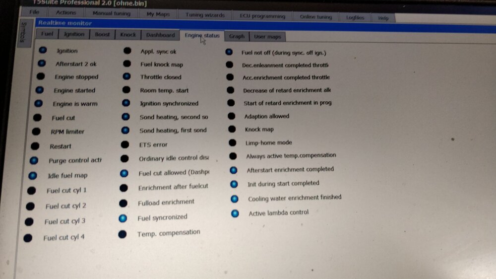

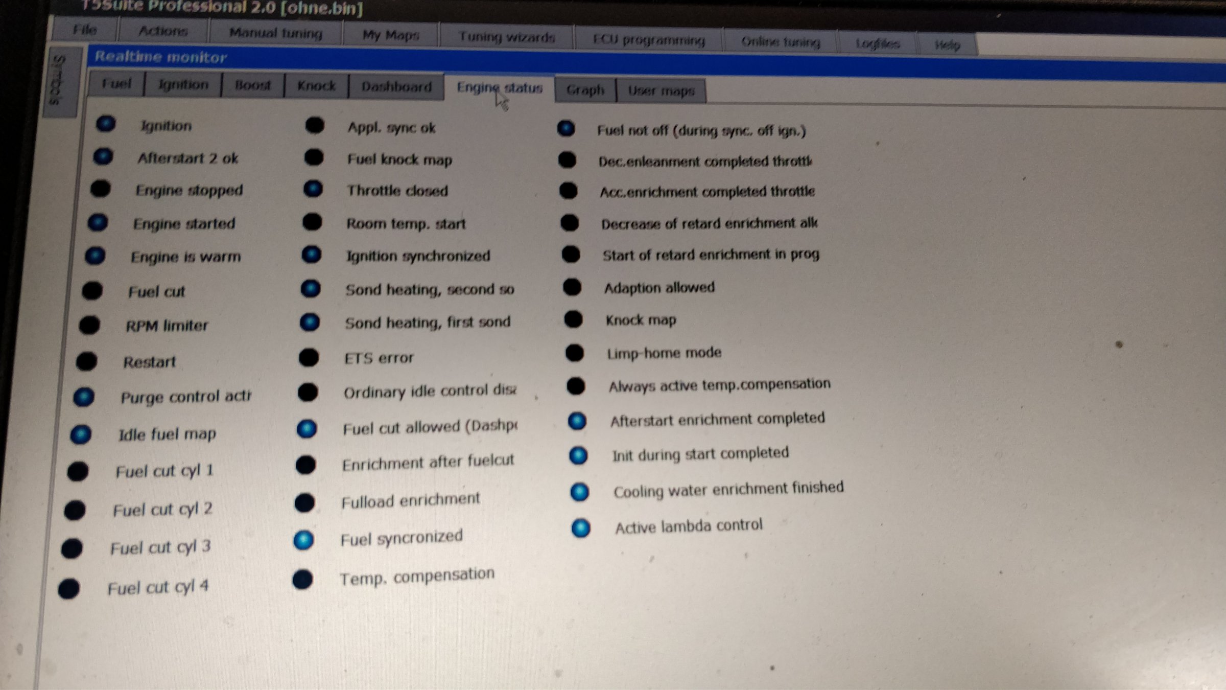

Bilder aus der Suite
ist das jetzt der Zustand wo alles funktioniert oder eher nicht.
Sind die Fotos kurz nacheinander gemacht worden, einmal Kühlmittel 72, einmal 83?

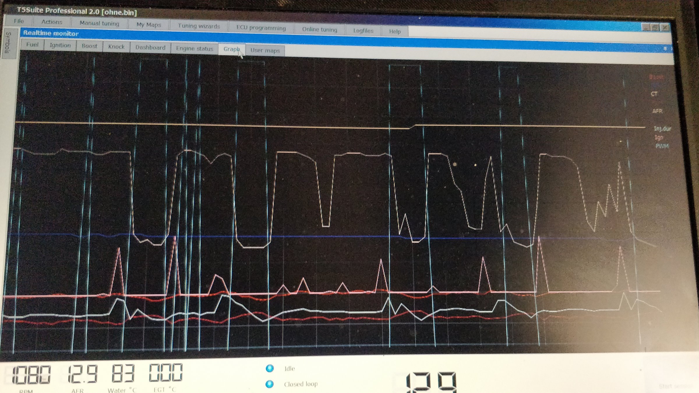

Im dritten Bild die zappelnde Linie: Lambdasonde1?

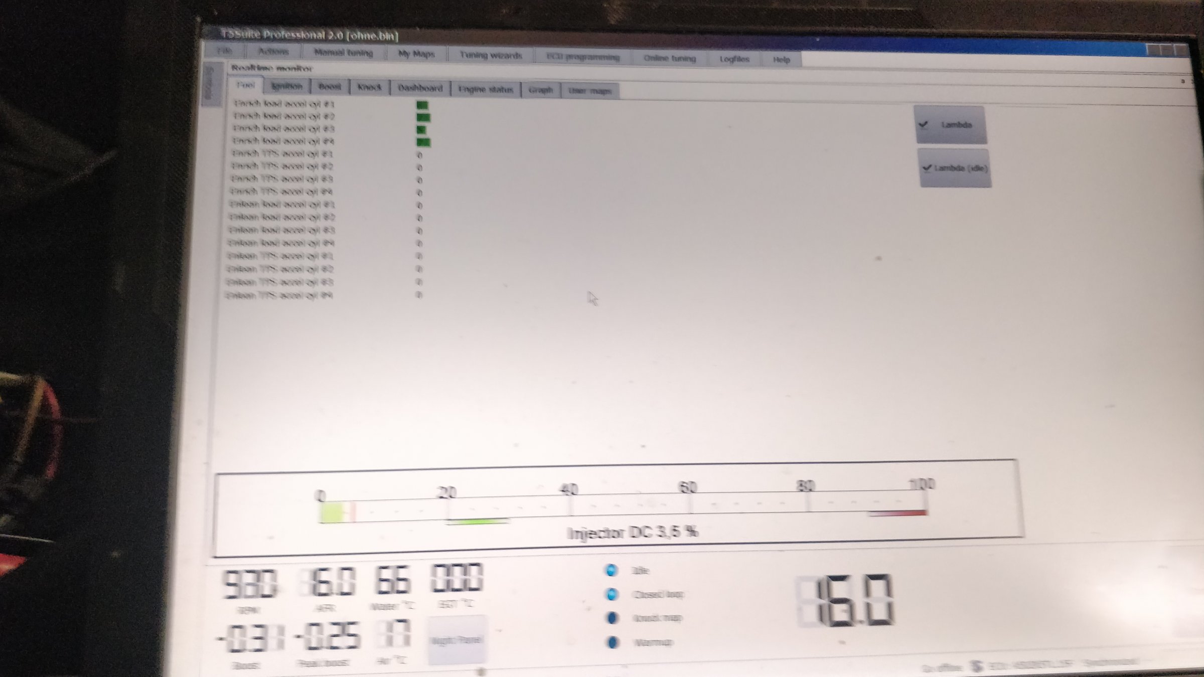

Ist Boost (sollte ja der Druck im Saugrohr sein, oder?) -0,34 = 660mbar absolut für Leerlauf nicht etwas viel? Da ich momentan nur ein 95 mit T7 zum Vergleich hier habe, der fährt im Leerlauf 370 mbar absolut.
Kann man mal einen Blick auf Lambdaint werfen?
Und Screenshots von den Reitern Fuel und Boost wären vielleicht auf hilfreich.

Die Photos entstanden innerhalb 3 Minuten
Er läuft da wie Eimer.
[mention=438]phil23[/mention] die gleiche Zeit:IMG_20191025_182126.thumb.jpg.a571caf35b682dc4793518320ce3a888.jpg
wobei ständig ändernd.
Lamda ist weiße Linie im Diagram
[mention=438]phil23[/mention], zur zappelnden Linie, Farbe?
Eigendlich gut zu erkennen, Lamda ist bei fett und da wird noch angefettet, blau gestrichelt.

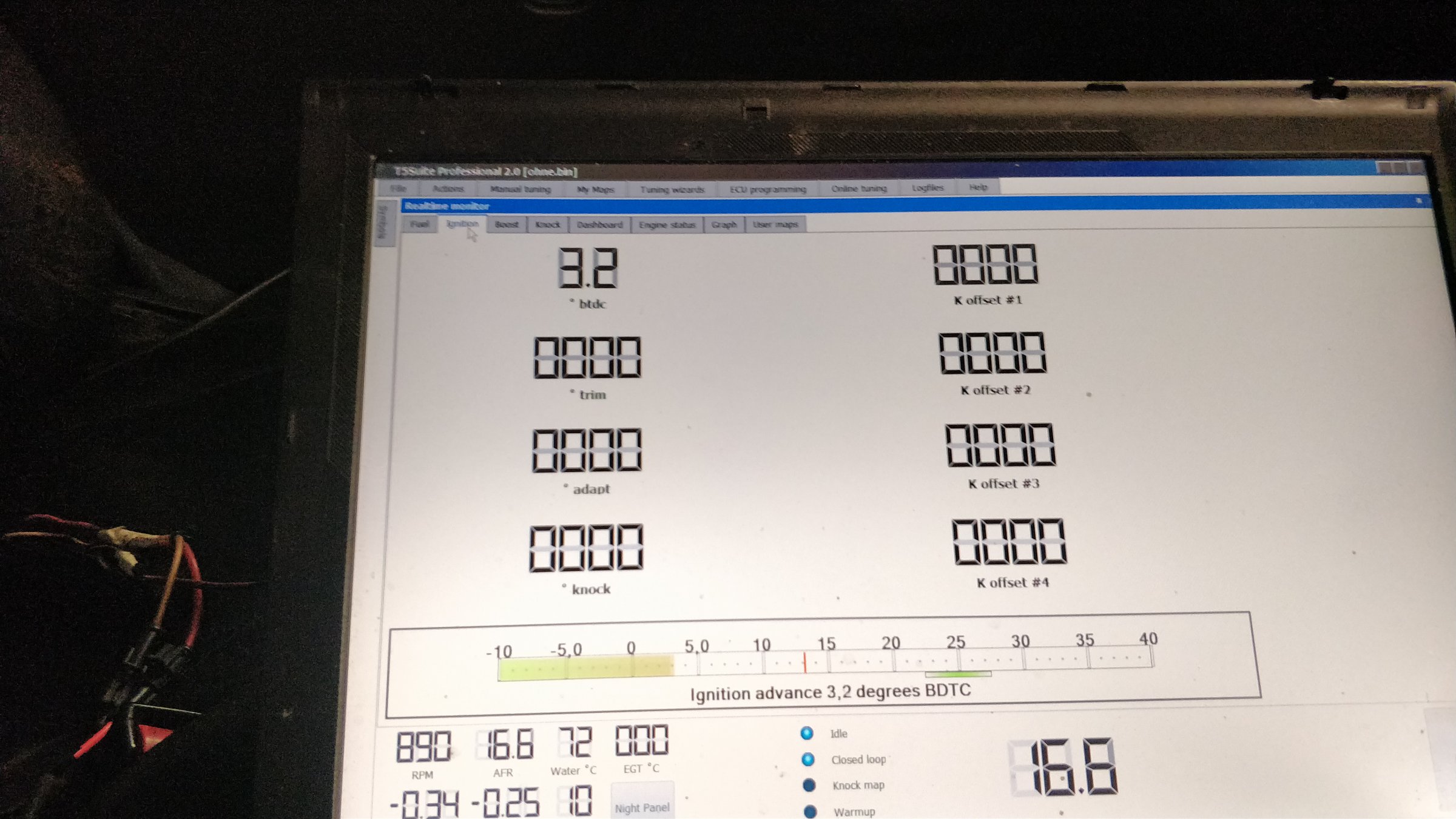

(Nebenbei: der Zündzeitpunkt im Leerlauf erscheint spät, weil er keinen stabilen Leerlauf hinbekommt, dann wird versucht, über den ZZP die Drehzahl zu senken, das Problem sollte sich lösen, wenn das andere Problem erledigt ist).

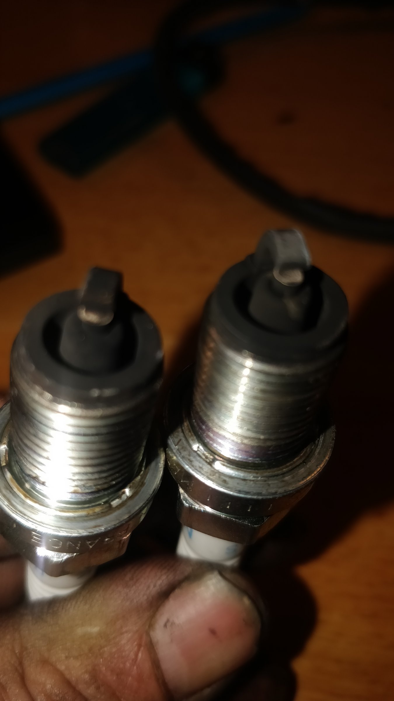

So sahen bisher auch nach kürzester Zeit die Kerzen aus:

Sowie die linke Kerze sah der Brennraum aus, wahrscheinlich jetzt wieder, die rechte hatte ich vor 4 Tagen eingebaut, ich vermute da säubert sich was.
Habe gerade noch einen neuen Satz eingebaut.
Da ich mittlerweile Flöhe höre, hab ich den 2,3er R im 900 laufen lassen, die Gattin meinte der läuft genau so, ne, ne, Frauen.
Vielleicht muß sich jetzt echt alles säubern. Kerzen hatten ja angefangen.
3 Sätze sahen nach kurzem aus wie links, der Brennraum war genau so "flockig"
rechts vor 3 Tagen verbaut schien sich sauber zu brennen.
In echt viel schlimmer
