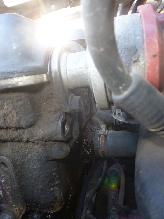

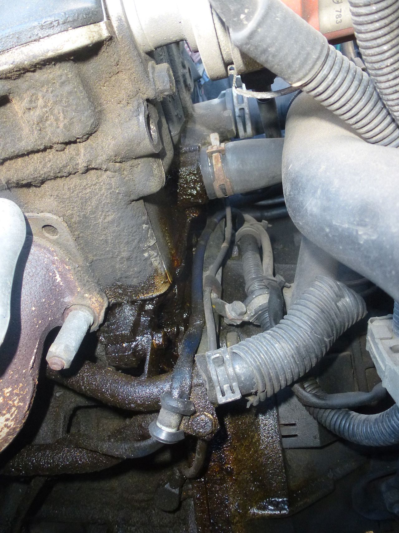

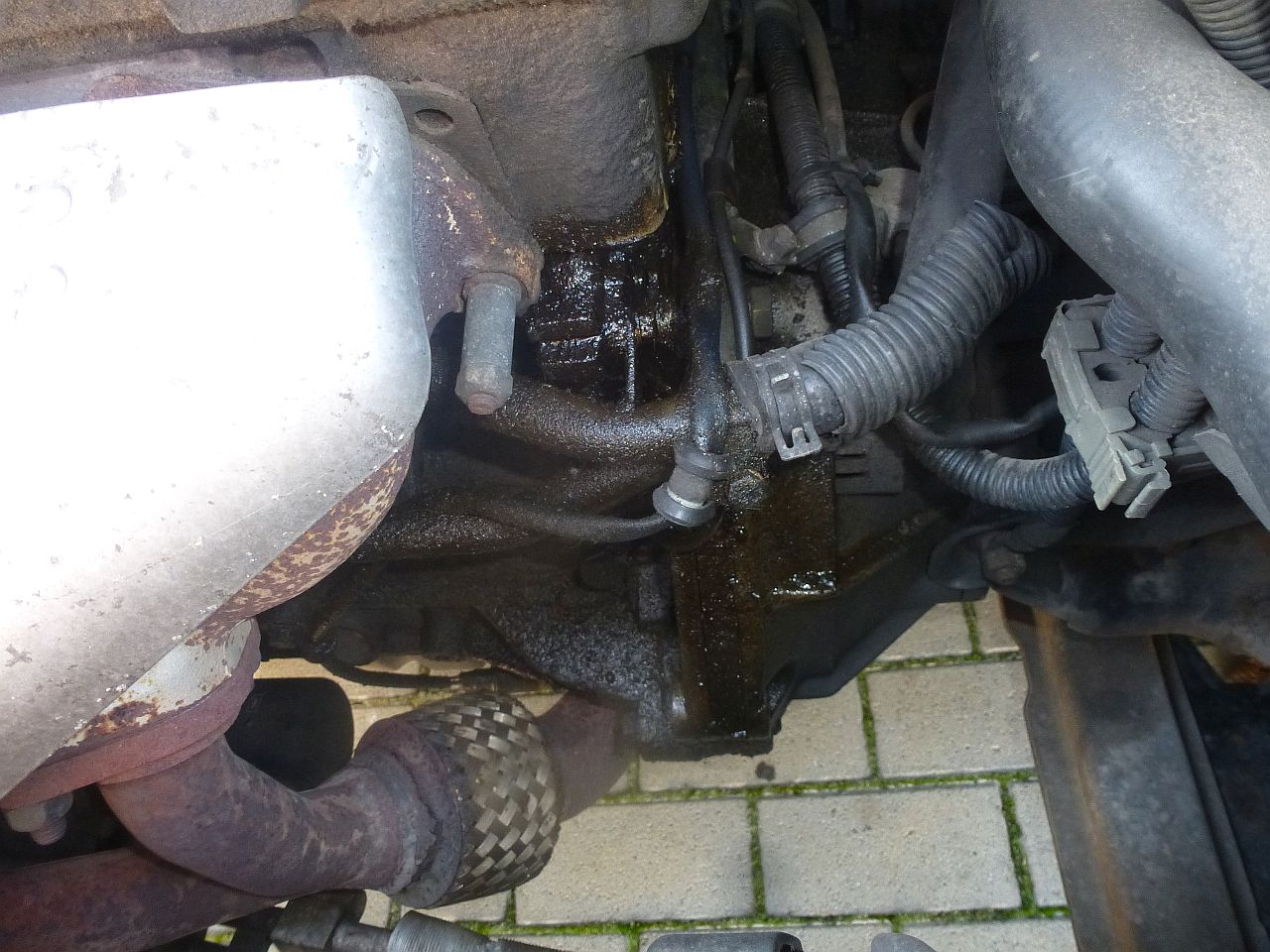

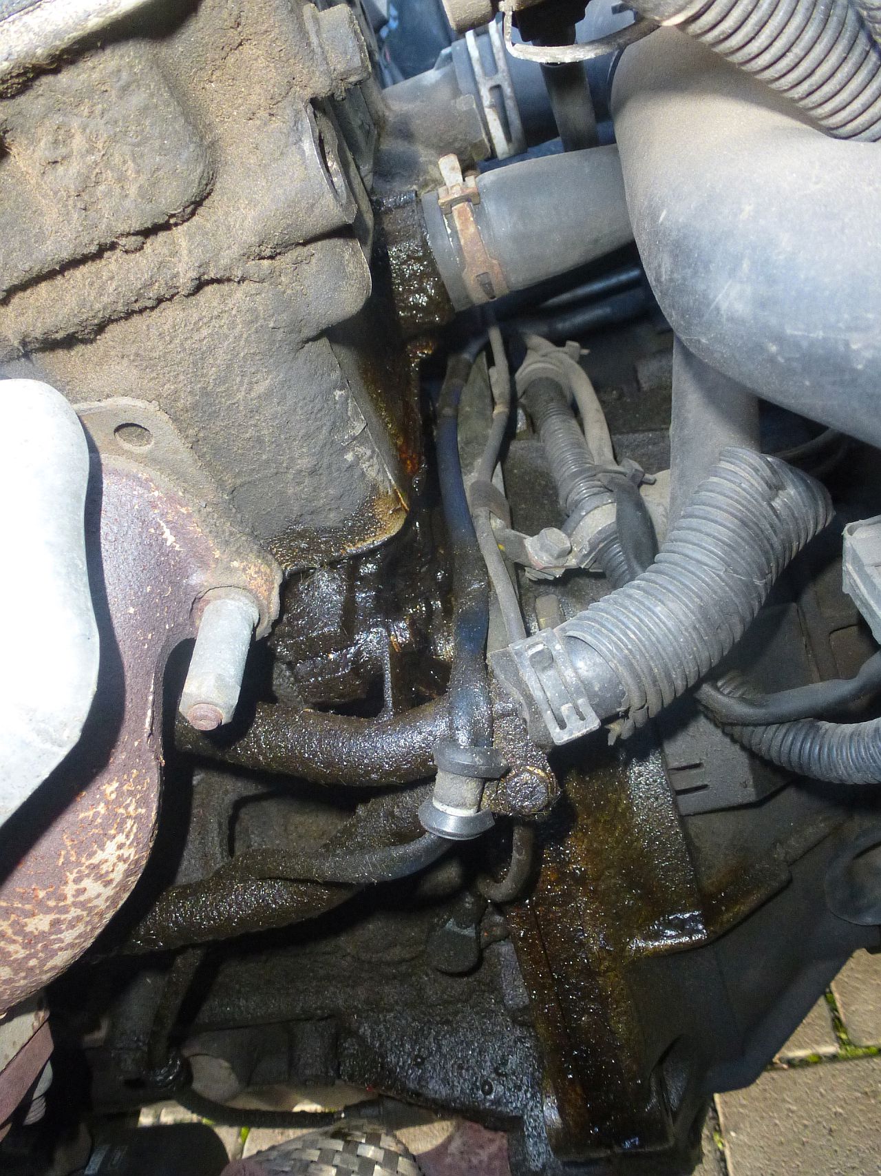

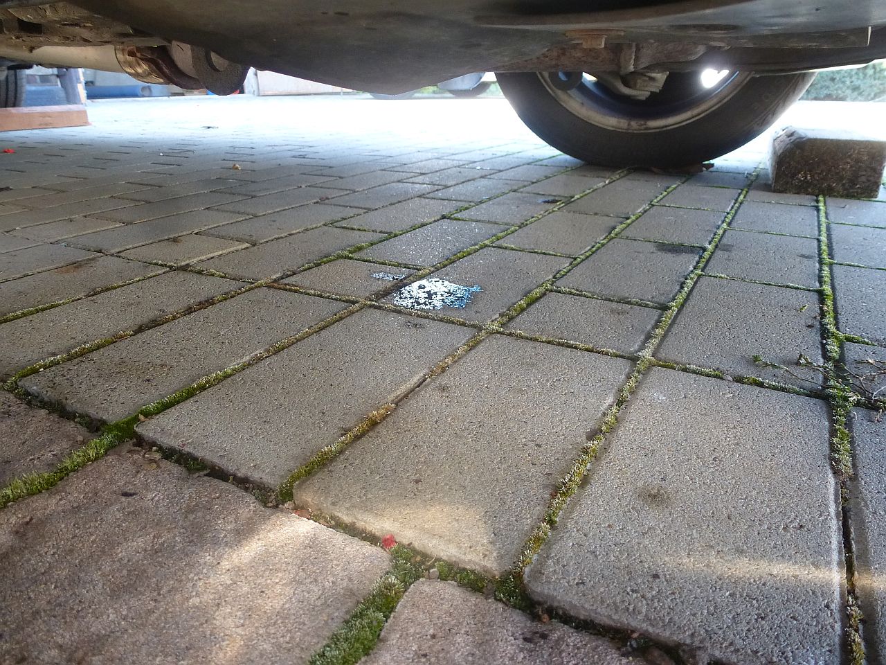

2. Der Wagen ölt wie Sau. Ich hänge mal zwei Bilder ran. Der Ölfleck unter dem Auto auf dem ersten Bild ist jetzt innerhalb von 2 Wochen entstanden... Habe noch nicht näher erforcht wo das herkommt. Gibt es da bekannte "Ölquellen"? Bin über jeden Hinweis dankbar.
P1170818.thumb.JPG.73a7cc3e64ed8d53c1225c6258790c90.JPG P1170819.thumb.JPG.8c7a65c6e15cfc109b7c348400ad1a51.JPG
Naja, folge der Ölspur. Sieht auf dem 2. Foto nach Kopfdichtung aus. Kann in dem Bereich aber auch Ventildeckeldichtung oder Verteiler sein. Verteiler entweder O-Ring Dichtung, wo er im Zylinderkopf eingeschoben ist. Oder Simmerring der Verteilerwelle, dann muß der Verteiler zerlegt und abgedichtet werden.
Sieht ja schon ziemlich mit Öldreckverkrustet aus, am besten mal alles richtig sauber machen. Dann kann man auch besser sehen, wo es frisch heraus kommt.

Der Fleck nach 2 Wochen Standzeit...ist so gut wie nichts! Erst mal peinlich sauber machen und dann gucken, wo es genau herkommt.
Für den TÜV reicht ein sauberer Motor ohne Tropfenbildung unter den Gehäusen.

Die Ölspur am Motor kommt mir bekannt vor - ggf. ist das mit Nachziehen der Kopfschrauben zu beheben, Anleitung dafür gibt es hier im Forum auch schon.

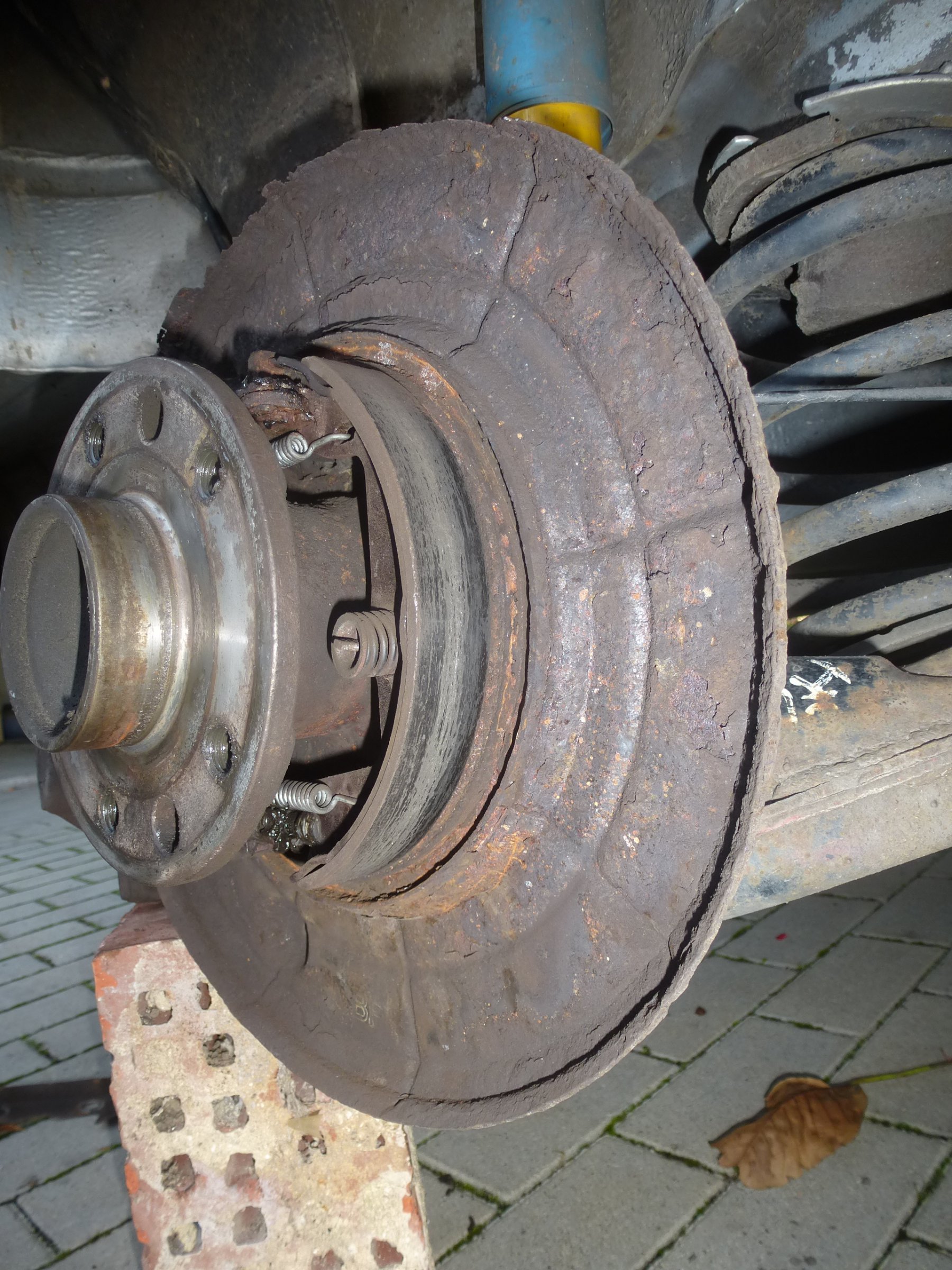

Ich häng mal paar Bilder an. Kann mir jemand sagen, ob das so richtig und original ist oder (meine letzte Hoffnung) hat da irgendjemand mal was dran verschlimmbessert. Was mir auch seltsam vorkommt, die Bremse scheint irgendwie verkehrt rum eingebaut zu sein. Die Bremse scheint in Vorwärtsfahrt ablaufend und in Rückwärtsfahrt auflaufend zu wirken. Jedenfalls scheint die Bremse in Rückwärtsfahrt sehr viel stärker zu wirken.

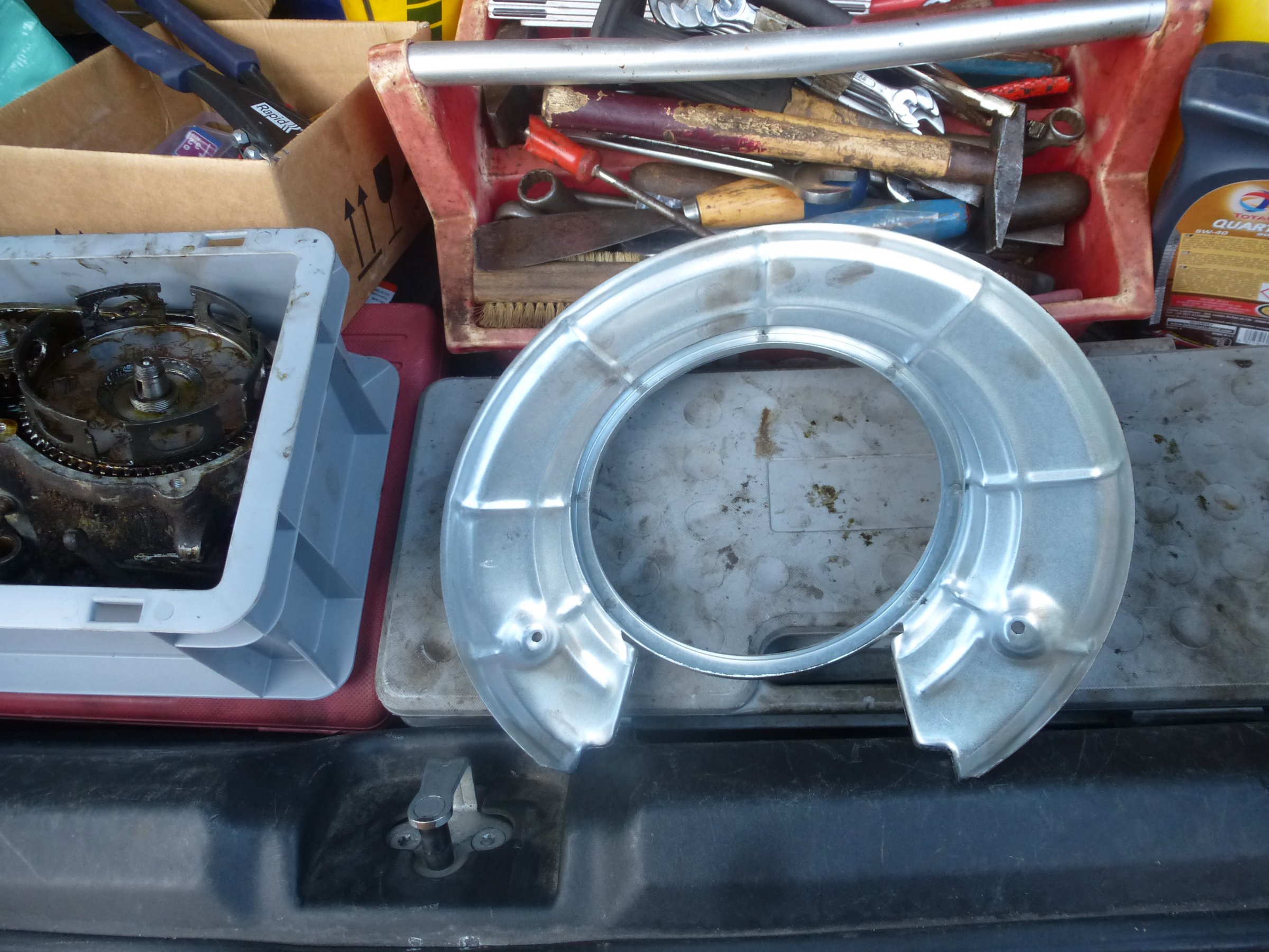

Noch was. Wollte eigentlich auch die Spritzbleche tauschen. Habe das dann aus zwei Gründen doch nicht getan.
1. Sind die von Scandix gelieferten Bleche roh und ich wollte die erst noch lackieren lassen, sonst sind die im nächsten Frühjahr auch wieder weggefault.
2. Die Bleche werden aufgepresst. Hat das schon mal jemand gemacht? Braucht man da ein spezielles Werkzeug? Außerdem krieg ich die Bleche nicht über die Bremsbacken. Um die Backen abzunehmen würde ich aber gerne die Nabe entfernen - geht die Nabe ab OHNE das Radlager zu zerstören? Wollte ich heute nicht ausprobieren, da ich keine neuen Lager da habe.

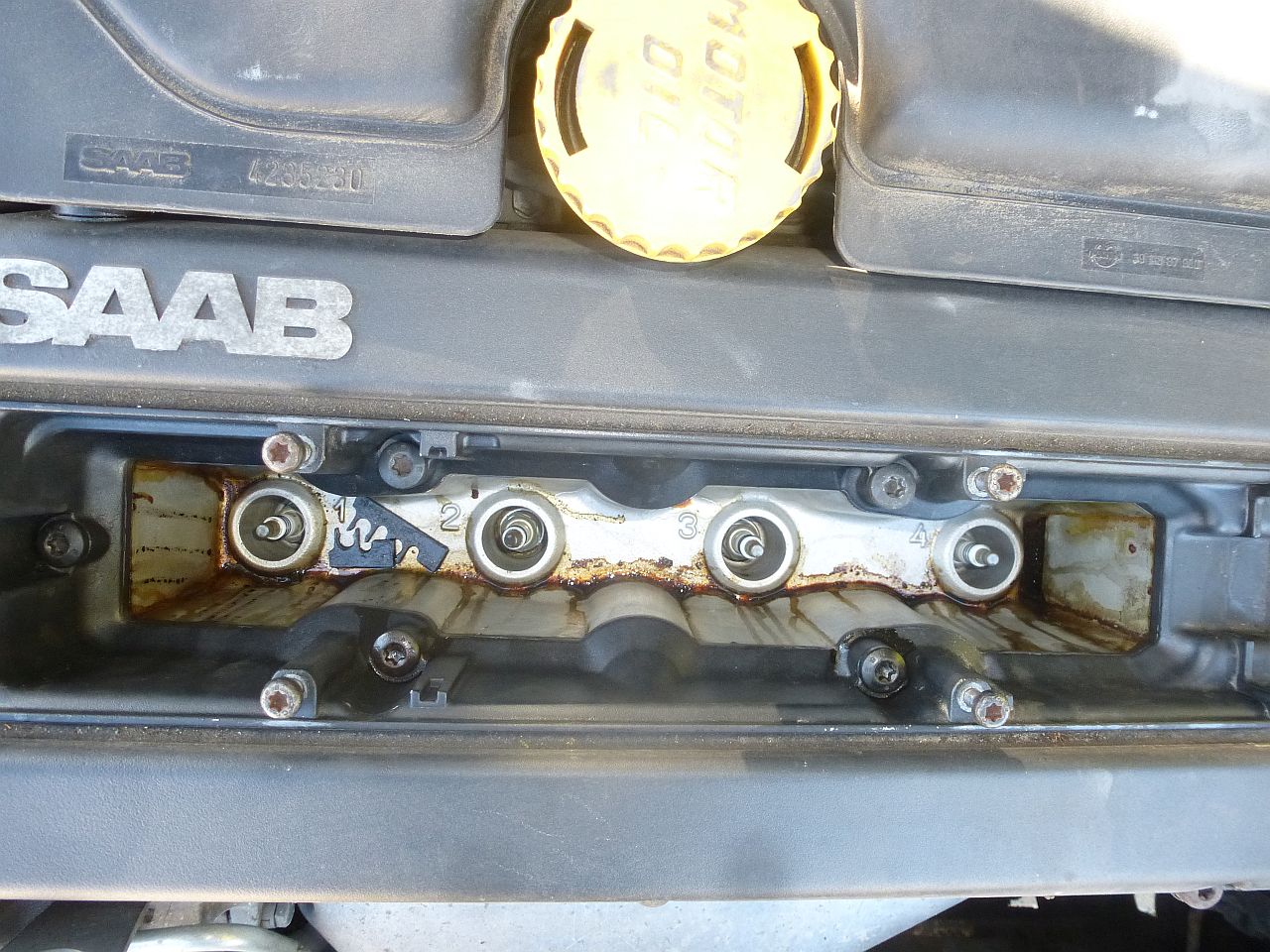

Und noch etwas halbwegs erfreuliches. Ich habe mir die Undichtigkeit am Block angesehen. Die Verteilerwelle ist es nicht, da ist noch alles trocken. Es scheint die Ventildeckeldichtung zu sein. Und zwar scheint die nach innen in den Kerzenschacht reinzusabbern, dort fließt es dann durch die Ablaufbohrung auf der Fahrerseite raus und läuft an Kopf und Block runter. Sieht zumindest so aus, eventuell kommt noch etwas aus der Kopfdichtung dazu.
Ich würde also die Ventildeckeldichtung erneuern. Wenn ich den Ventildeckel runter habe, komme ich dann an die Kopfschrauben ran, um diese nachzuziehen oder muss ich dazu noch den ganzen Ventiltrieb ausbauen? Ich habe hier im Forum das Saab-Dokument zum Nachziehen der Kopfschrauben gefunden. Woran erkenn ich, ob das an meinem Kopf noch gemacht werden muss?

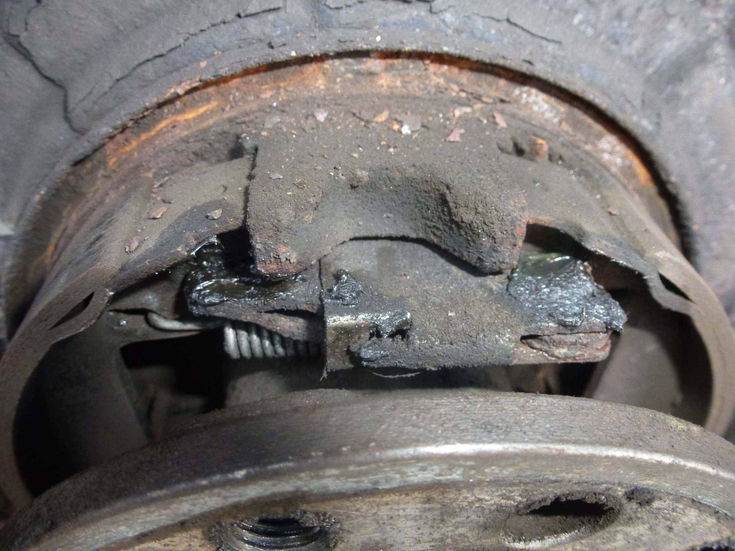

P1170832.thumb.JPG.83fbdac85153ebb4d0f0861eef20961d.JPG P1170831.thumb.JPG.7f4353eee31be03cfbb80c6d89b0ca30.JPG P1170833.thumb.JPG.ffa8cde5ed6b991c68f378df8978d88c.JPG P1170834.thumb.JPG.437ec187c676048861ba12e2300d5cc4.JPG

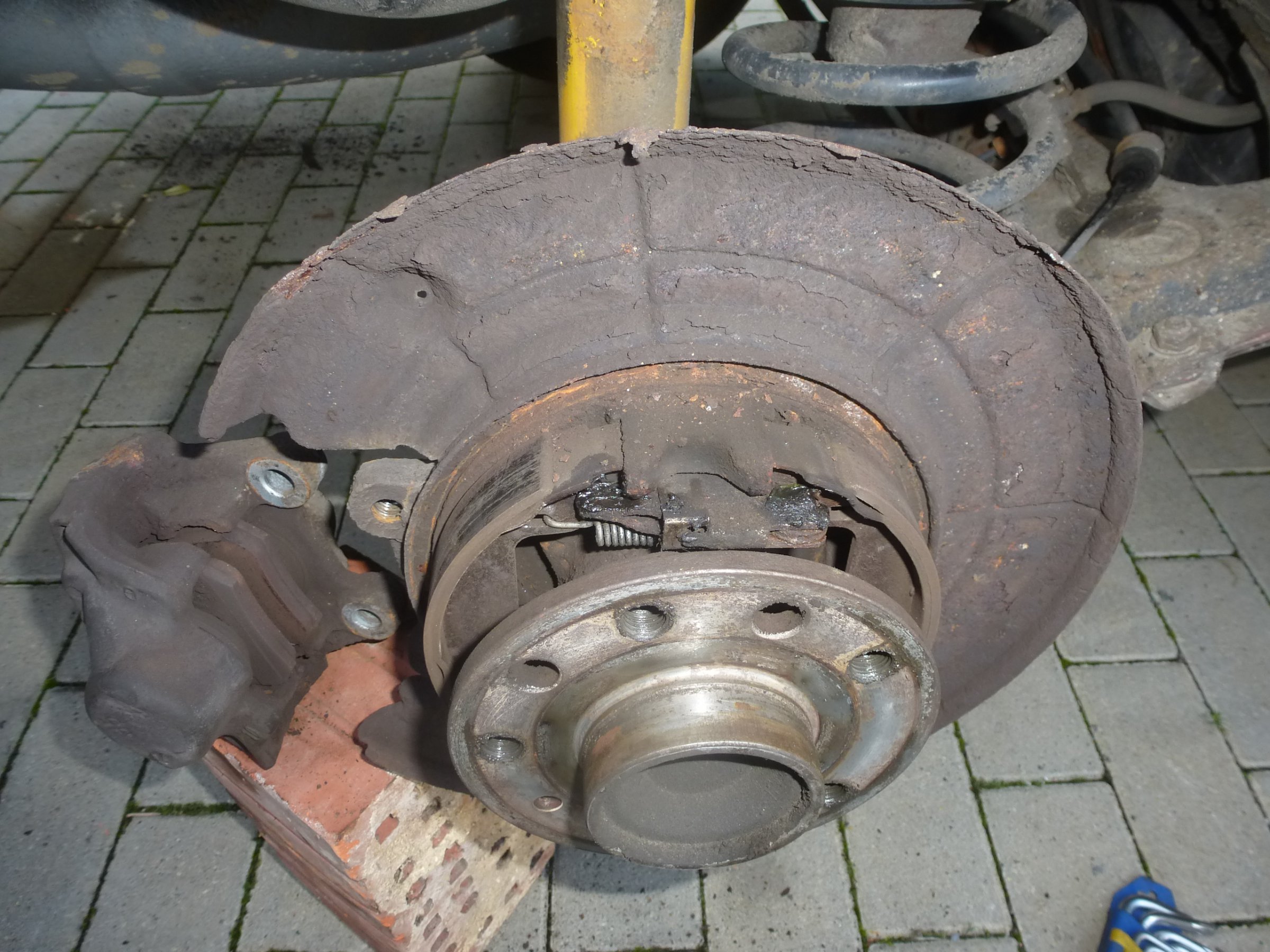

Die Anlagefläche, gegen die die Beläge durch die Haltefedern gedrückt werden, sieht recht vergammelt aus. Wenn da zu viel Reibung ist, dann können sich die gelösten Beläge nicht zentrieren und schleifen. Mehr fällt mir auf dem Phone Bildschirm Grad nicht auf.

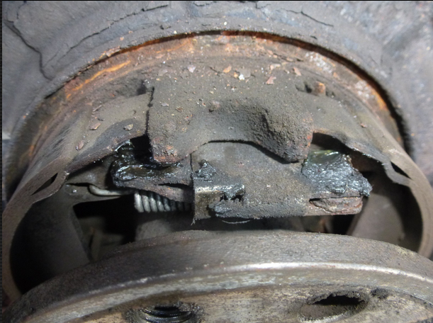

Dieses Bild zeigt doch dein Problem:
Wenn der Spreizhebel gängig sein sollte, würde mich das sehr wundern!
Dass dann aus der Duplex- eine halbe Simplexbremse wird, die nicht zum Blockieren zu bringen ist, muss dann nicht wundern!
Also: Handbremsmechanismus ganz auseinanderbauen und alles gründlich reinigen, b.B. Teile ersetzen.

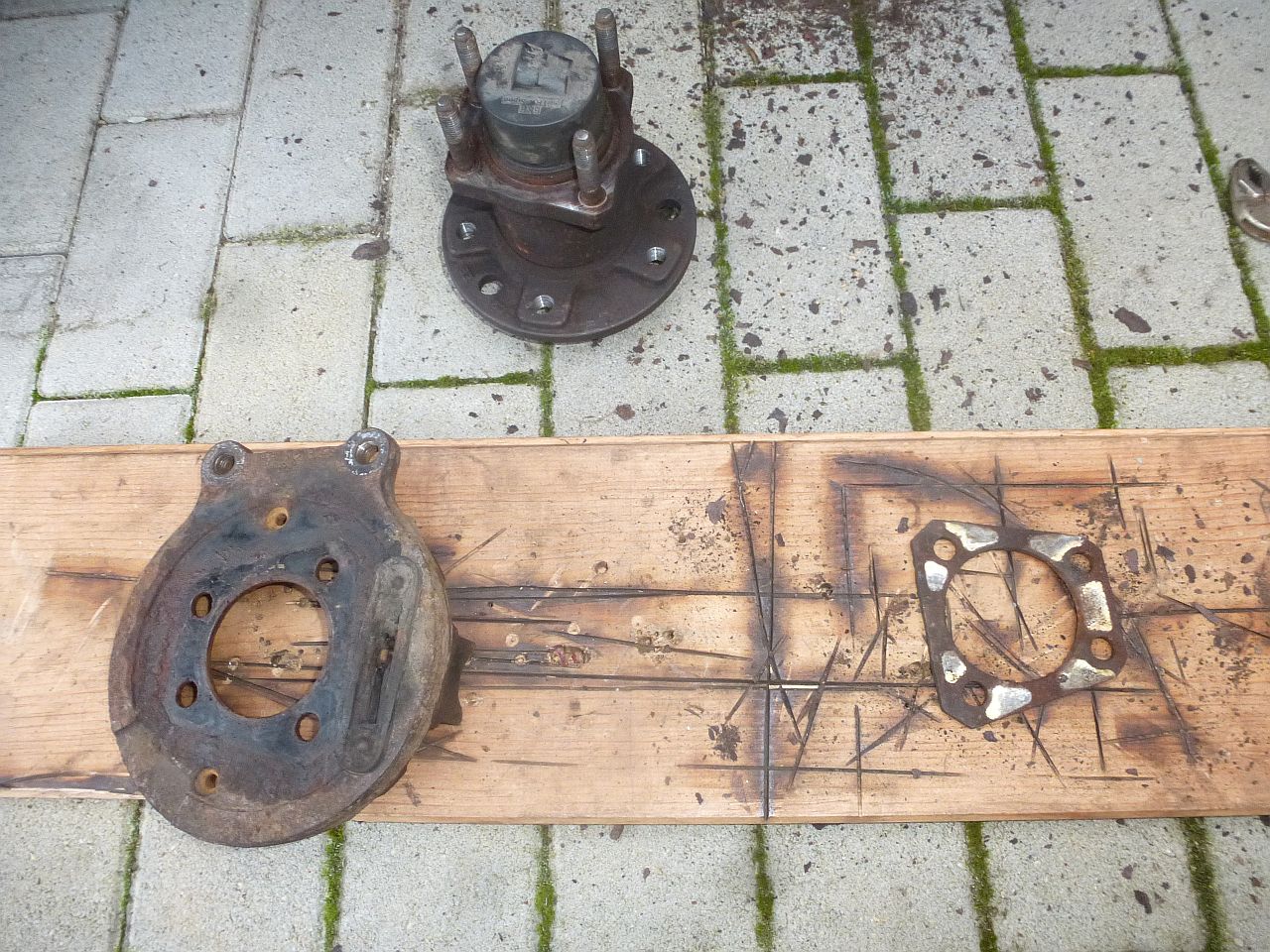

Ok, Handbremse. Fahrerseite komplett auseinandergerissen - war das verkeimt, habe ich nur mit einem Karosseriemeißel auseinander bekommen. darf gar nicht daran denken, dass ich das auf anderen Seite nochmal machen muss. Natürlich war der Hebel auf der in Fahrtrichtung hinteren Backe fest, die hintere Backe hat sich also überhaupt nicht bewegt. patapaya hatte da vollkommen recht. Hier paar Bilder:
Ist das hier eine Spurplatte zur Verbreiterung oder ist die immer standardmäßig ab Werk verbaut:

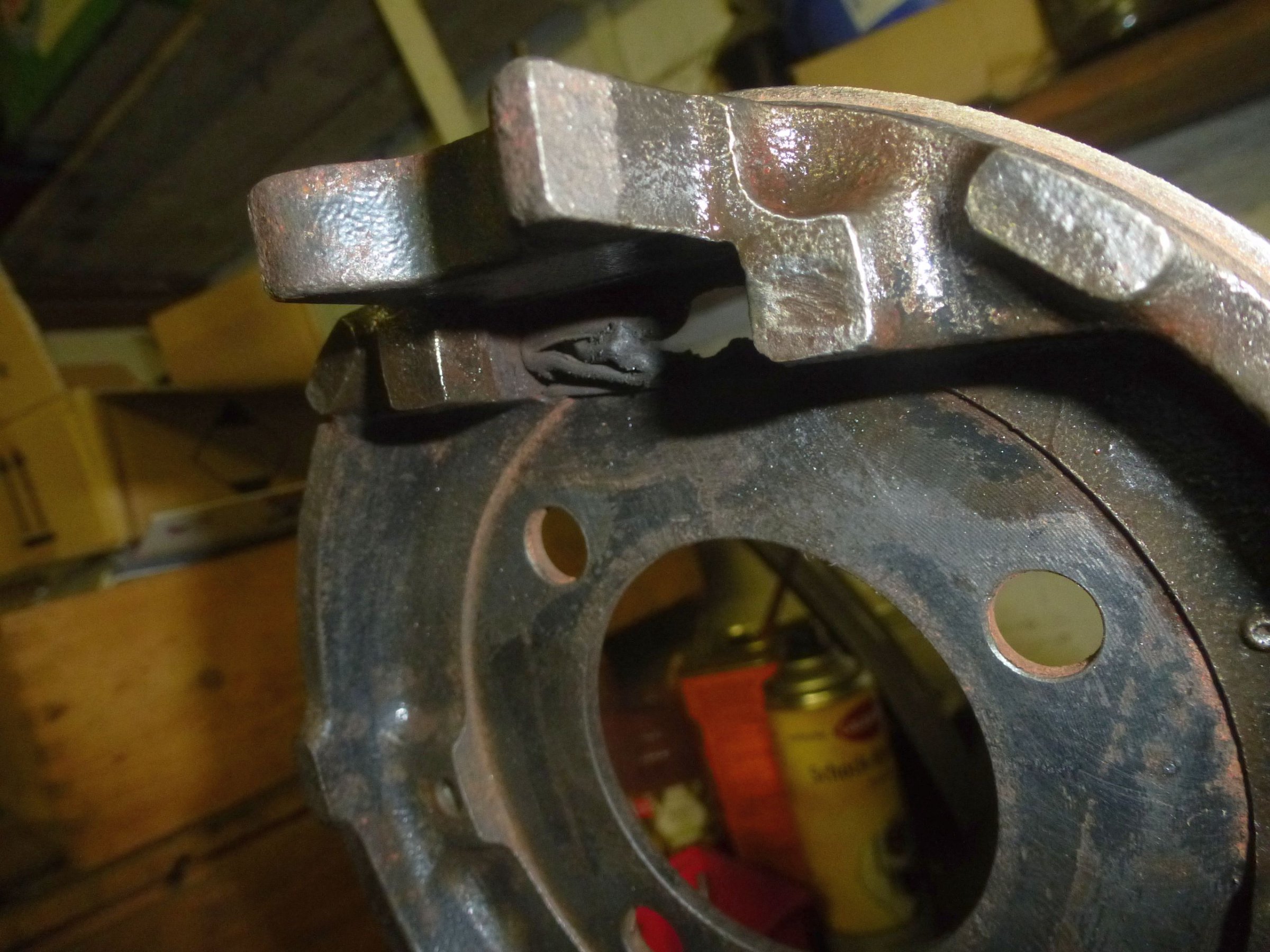

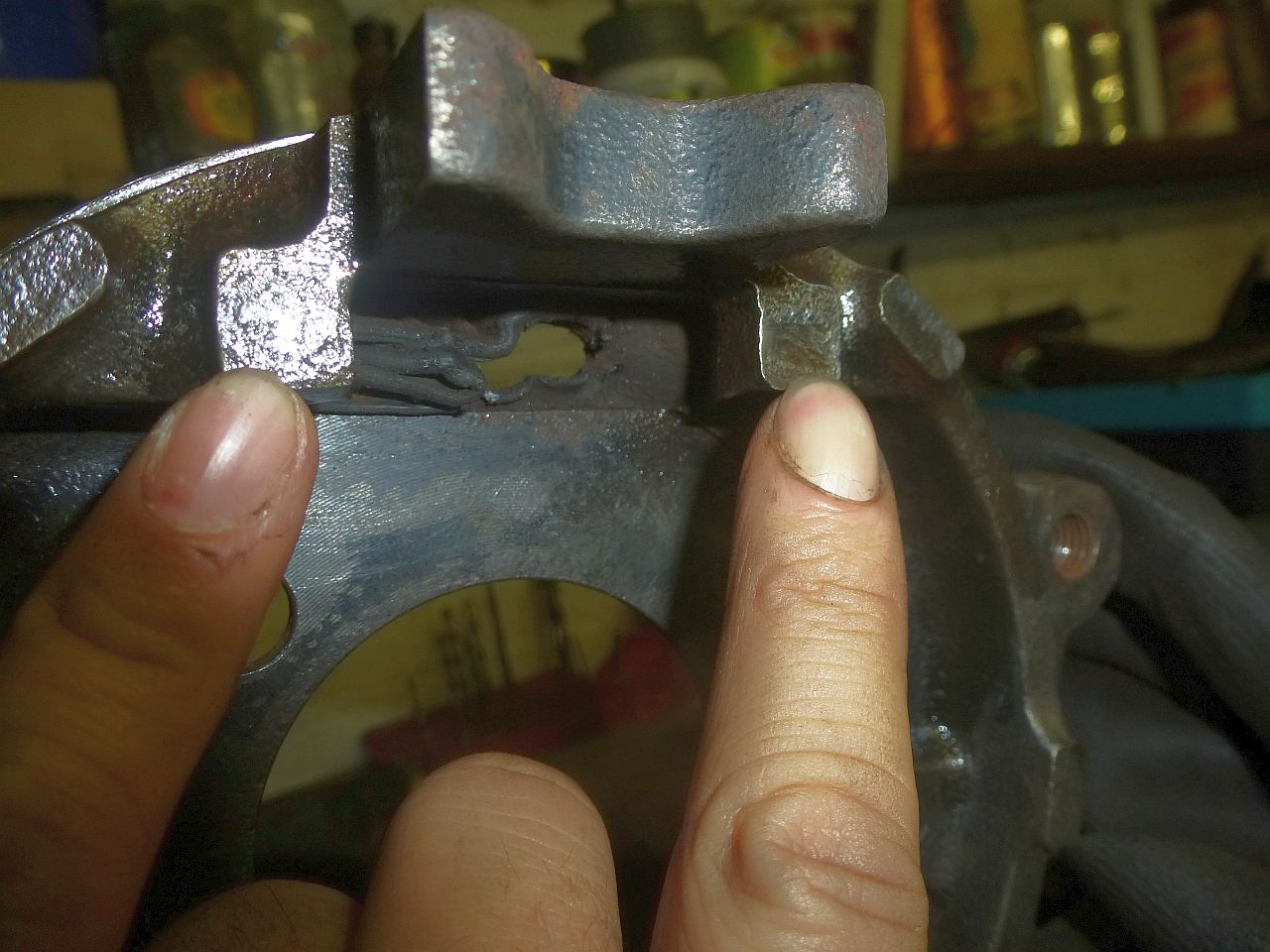

Und hier die Ursache für die schlecht funktionierende Bremse. Der Spreizmechanismus muss zum symmetrischen Spreizen der beiden Backen auf diesen beiden Flächen gleiten. Das konnte ging aber nur noch auf der in Fahrtrichtung vorderen Fläche (mein kleiner Finger), die hintere Fläche (mein Zeigefinger) ist deutlich eingelaufen und dort war der Spreizmechanismus festgegammelt und angerostet, darum hat sich die hintere Backe nicht mehr bewegt. Die Ankerplatte müsste ersetzt werden oder die beiden Flächen mit einem kleinem Schaftfräser nachgesetzt werden, bis die Flächen wieder gerade und voll tragend sind. Ich werde es erstmal mit Kupferpaste einschmieren, das wird für den TÜV reichen aber bei Zeiten wieder fest sein. Wenn ich ganz viel Lust habe, mache ich das im Frühjahr noch mal richtig ordentlich mit sandstrahlen und Lack - mal sehen.
Ich denke, wenn ich alles wieder zusammen habe, wird die Bremse halbwegs ordentlich funktionieren. Auf jeden Fall ein riesen Aufwand für so ein bisschen Handbremse.
Vielleicht helfen die Bilder ja noch jemanden die Fehlerursache für die nicht funktionierende Handbremse zu finden.

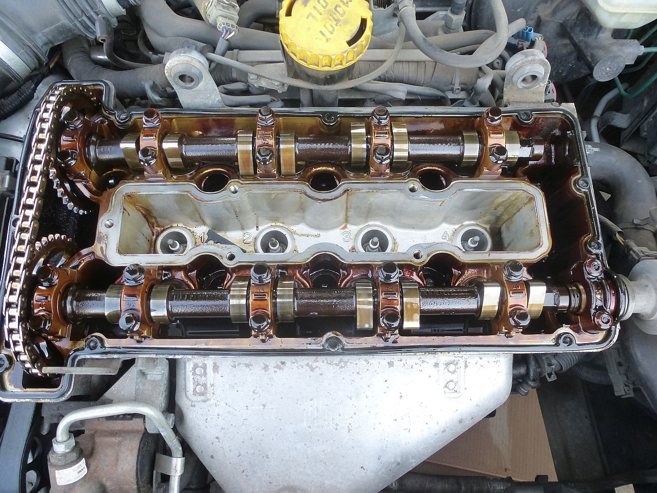

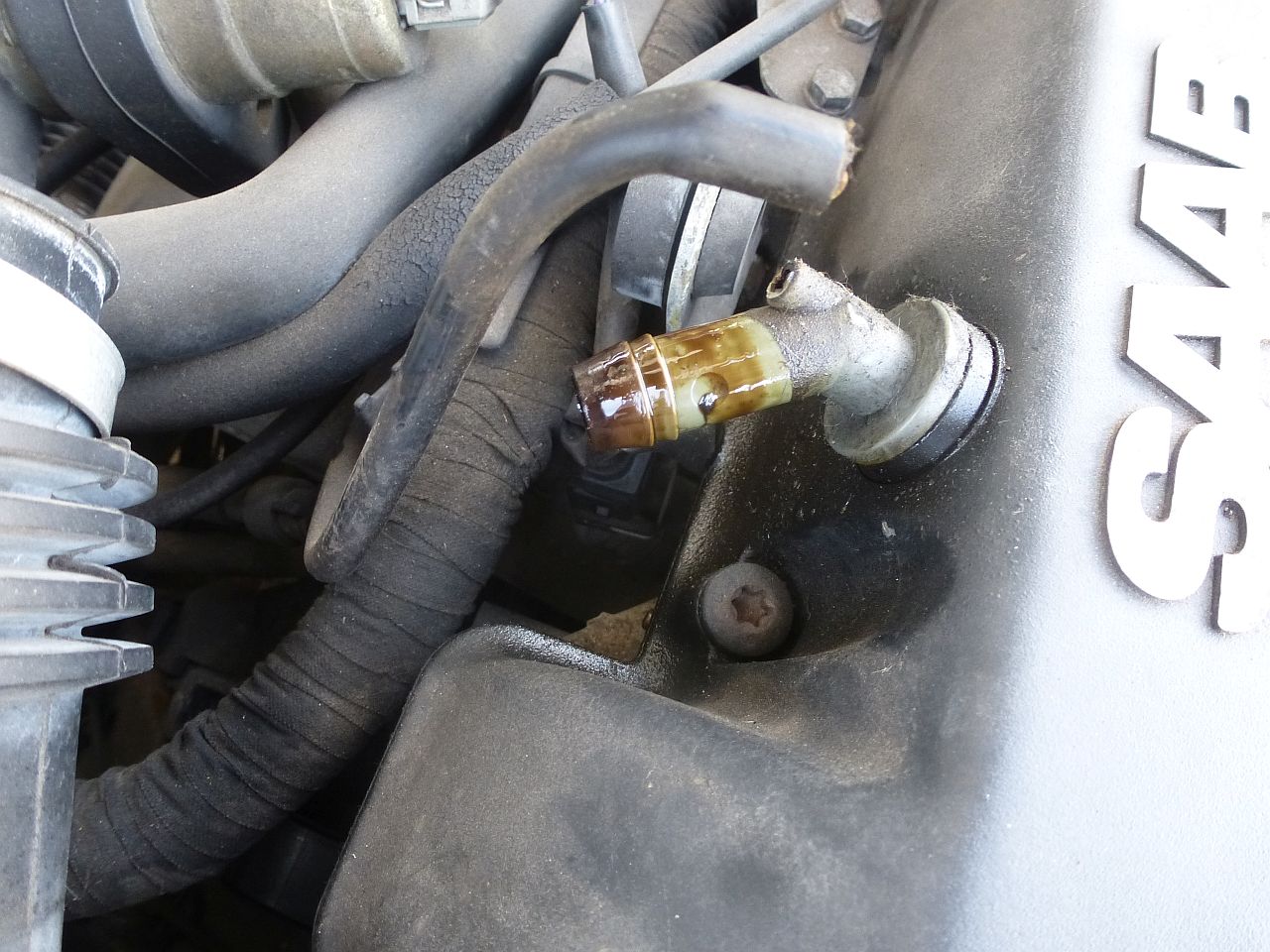

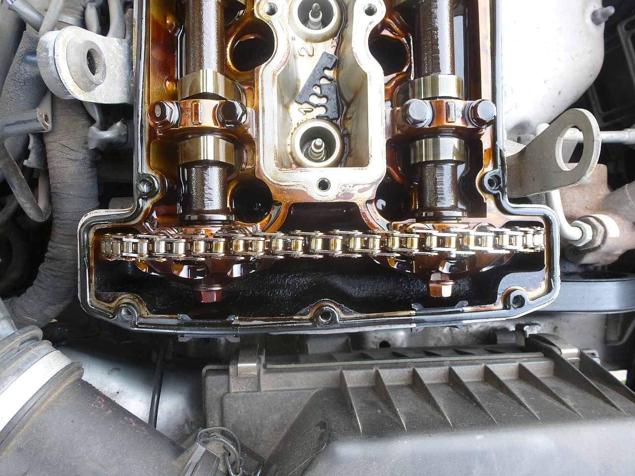

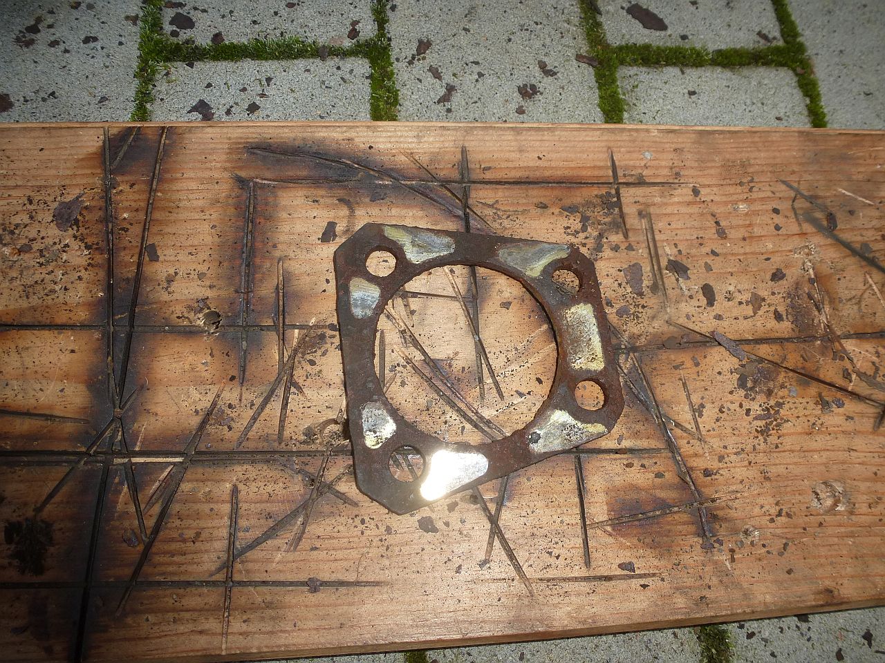

Undichtigkeit Motor: Heute mal den Ventildeckel runtergerissen. Und, war ja klar, gleich den Entlüfteranschluss angebrochen. Man soll einfach nicht an so alten Kisten anfangen dran rum zu reparieren. Wird nicht besser davon.
Wonach muss ich da suchen? Ich hoffe mal, dass es das Teil und die Dichtung dazu noch gibt.
Der Ventiltrieb sieht genauso aus wie in meiner 1998er 600ccm Ninja - DOHC 16V. Hat der Saab Tassenstößel mit Einstellplättchen (wie die Ninja) oder sind das Hydrostößel?
Die Ninja hat bei 600ccm, 107PS und 60Nm eine richtige doppelreihige Steuerkette. Wenn ich bedenke, dass der Saab 2000ccm, 131PS und ca. 200Nm hat, dann macht mir die Fahrradkette, die hier als Steuerkette verbaut ist, keinen sehr vertrauenserweckenden Eindruck. Die Glieder scheinen auch schon irgendwie schief zu stehen. Kann jemand beurteilen, ob das so noch i.O. ist?

Die Ankerplatte müsste ersetzt werden oder die beiden Flächen mit einem kleinem Schaftfräser nachgesetzt werden.
Ach, ich denke, wenn du da nochmal mit einer Feile drübergehst, sollte das allemal reichen. Wenn das ordentlich konserviert ist (ich nehme da jetzt immer Keramikpaste), dann gammelt der Spreizhebel dort auch nicht wieder fest. Eher rosten seine beiden Teile zusammen - den muss mal also öfter mal rausnehmen. Oder einmal neu, kostet ja nicht die Welt...
Die Scheibe ist übrigens Serie und gehört da als Abstandshalter hin.
KGE-Stutzen z.B. http://www.skandix.de/de/fahrzeug-teile/motor/motorinstandsetzung/kurbelgehaeuseentlueftung/anschlussstutzen-kurbelgehaeuseentlueftung-ventildeckel/1007848/
Der 16V hat Hydrostößel (Plättchen nur beim 8V).
Ja, solche Bilder von so schräg stehenden Steuerkettengliedern wurden hier in der Vergangenheit schon gezeigt. Kettenspanner raus und messen (vorher aber den Druckstift rausschrauben, sonst mißt man Mist, weil die Feder den Schieber sonst beim Herausschrauben des Spanners immer ganz ausfährt) - auf Revision, auch AGW-Kette, musst du dich gedanklich einrichten...
