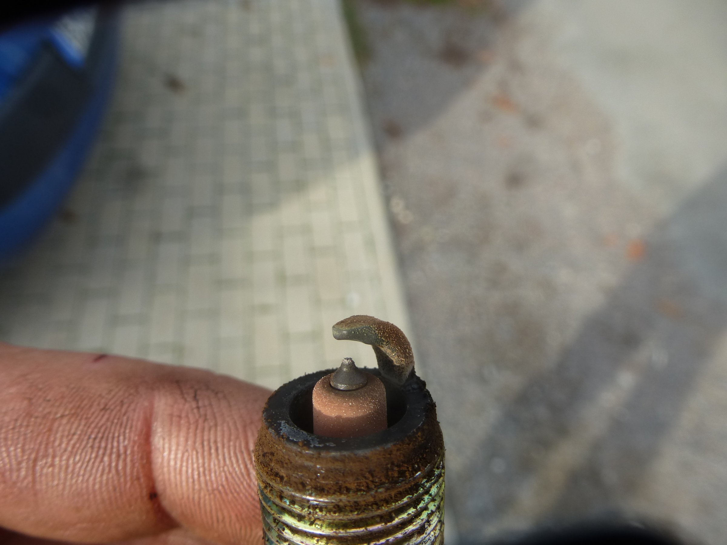

Außerdem muss ich demnächst wohl auch mal ganz dringend die Kerzen wechseln. Kann mir jemand sagen, ob BERU ULTRA R6 802 die originalen NGK BCP5EV ersetzen? Mein Kollege hatte mir noch eine Tüte mit Teilen mitgegeben und da waren vier neue BERU Ultra R6 802 drin.
Bäh. Seil ist für beide Seiten ein Teil, also beide tauschen. Sprüh schon mal die Muttern an dem Tankband ein, welches den Halter von dem Seil mit klemmt. Geht aber auch mit etwas Gewalt so raus.
Kerzen sehen ja gut aus :cool:. Naja, Sauger, da gibt es keine DI, also unkritischer. Hat Beruf keine Zuordnungsliste?

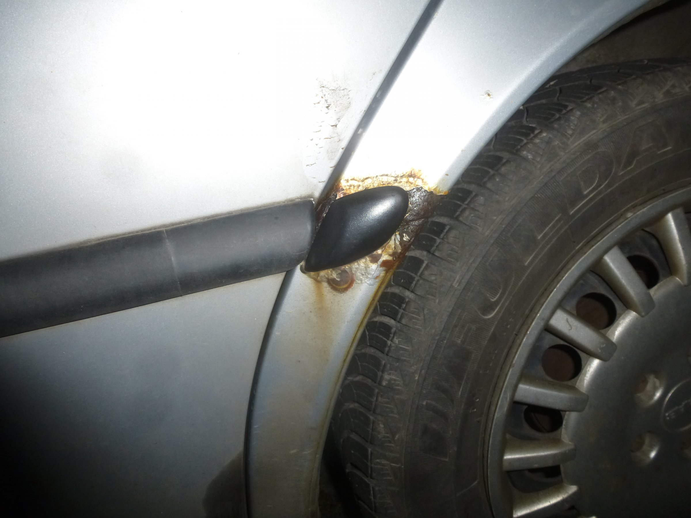

Wie krieg ich dieses kleine Plasteteil ab, ohne was zu beschädigen? Ich würde dann mal die Stellen entrosten und neu lackieren, eventuell schweißen.

Zierleiste:
Ist oben mit einem Klebestreifen geklebt und unten sind 2 Plastiknasen, die in Gegenstücken im Blech stecken. Vorsichtig mit Schraubendreher o.ä. erst oben den Klebestreifen ablösen, dann unten direkt neben den beiden Nasen vorsichtig(!) hebeln. Leider brechen die dabei schonmal ab, und die Gegenstücke habe ich fast nie zerstörungsfrei heraus bekommen. Aber man kann die Zierleisten nach erfolgter Blechkur auch einfach mit 3m-Klebeband (doppelseitig) oder Sikaflex wieder ankleben.
Das kleine Zierleistenstück wird einfach abgezogen - wahrscheinlich brauchst du zm Wiedereinbau dann aber neue Klips.
