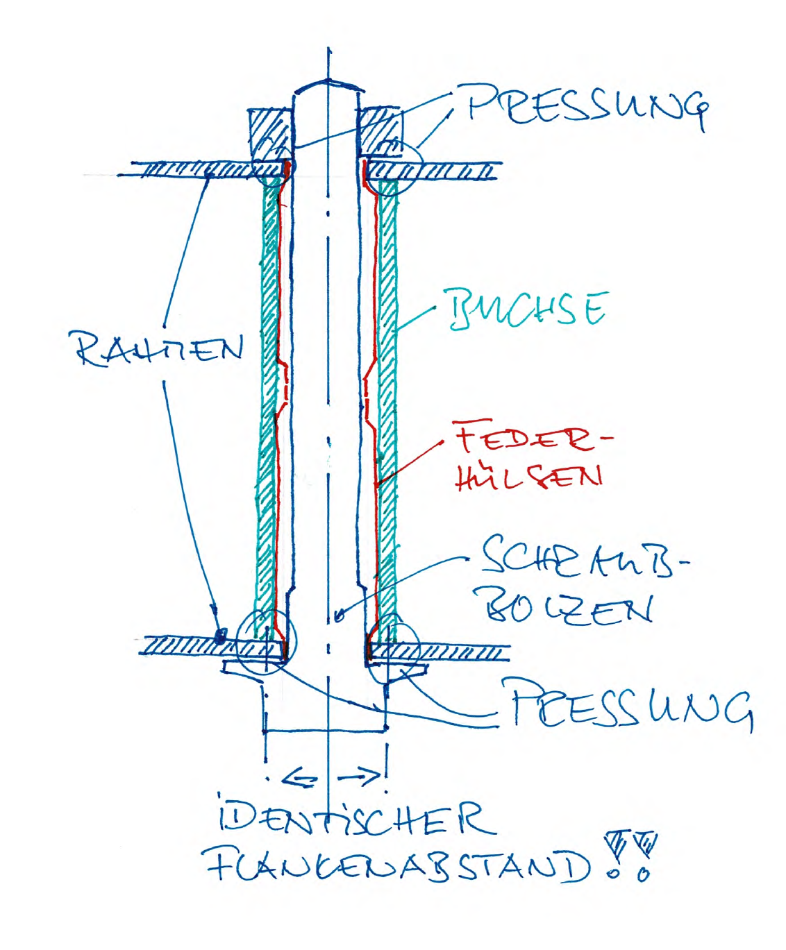

Edit: Damit werden Kräfte auf den Bolzen eingeleitet, was nicht sein soll, da er sich unten seitlich verschieben kann. Es wird Knacken, früher oder später ;)
Ich hab das mal skizziert:
Bearbeitet von klawitter
Warum man bei einem Pfennigartikel wie den Federhülsen Experimente mit Plastehülsen macht, erschließt sich mir nicht - aber vielleicht funktioniert es ja (halbwegs langfristig) - vorstellen kann ich es mir aber ebensowenig wie [mention=4035]klawitter[/mention].

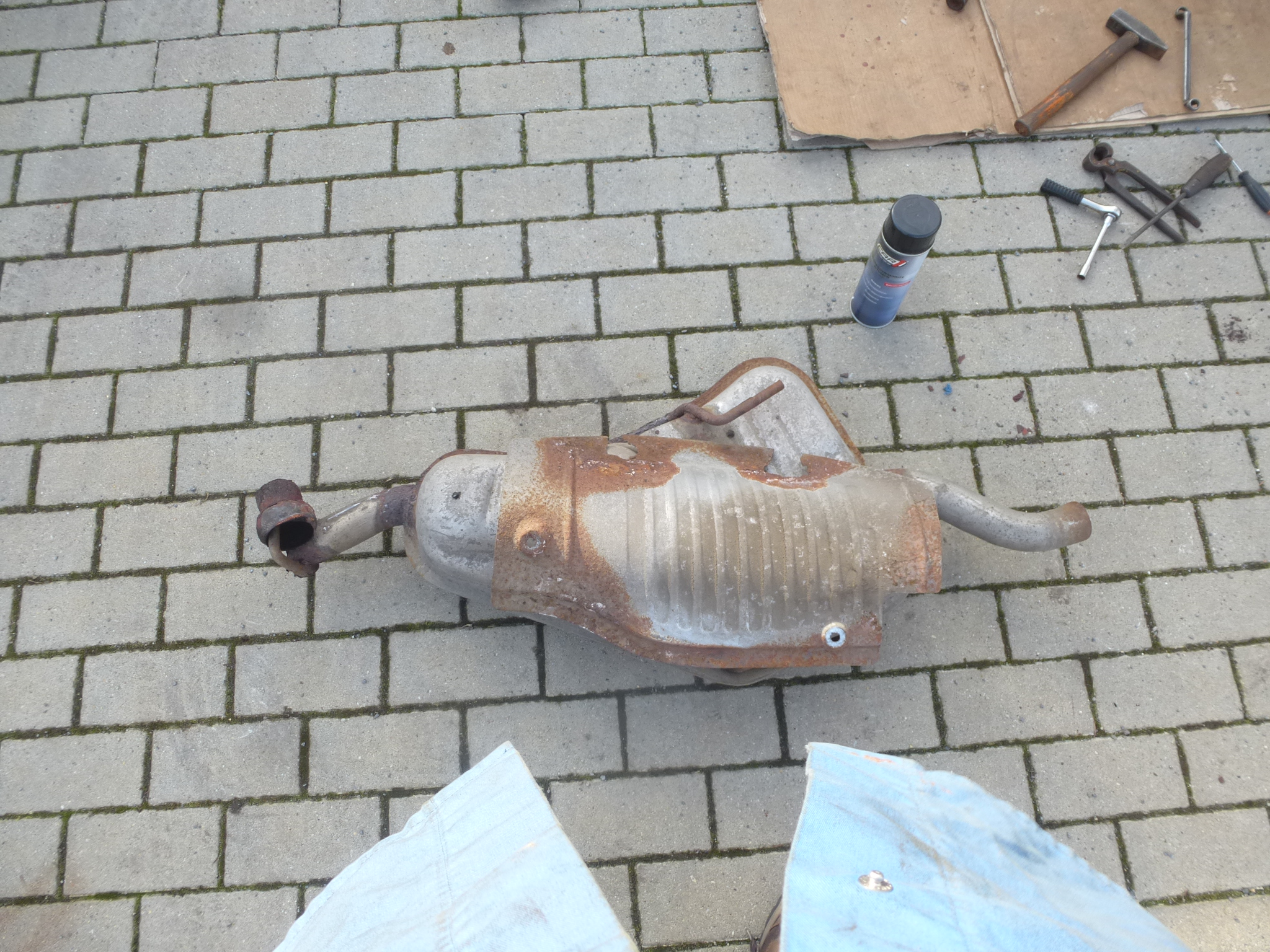

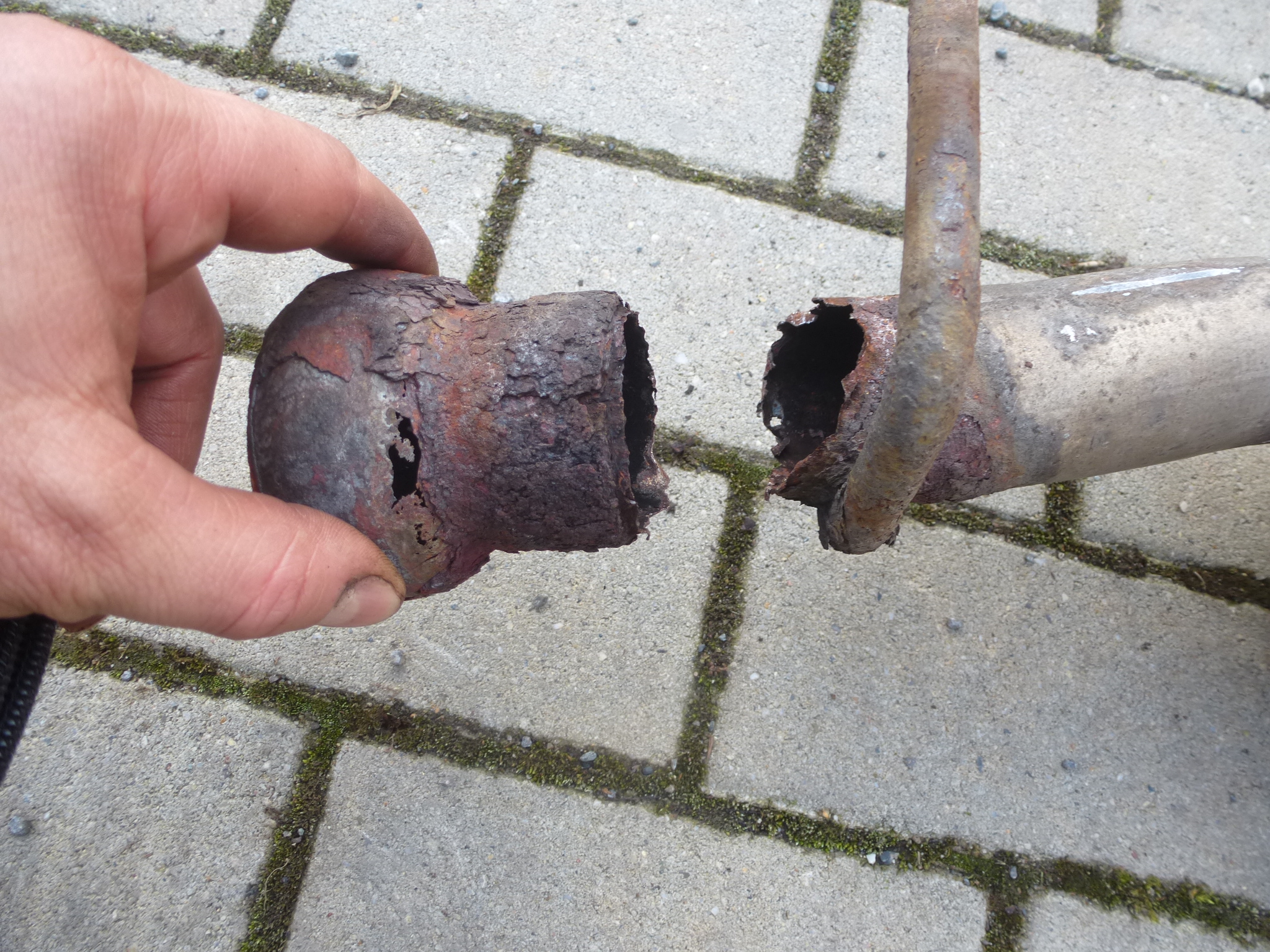

Donnerstag Früh ist der Auspuff durchgebrochen. Und nein, das war nicht das Klappern vorn rechts.

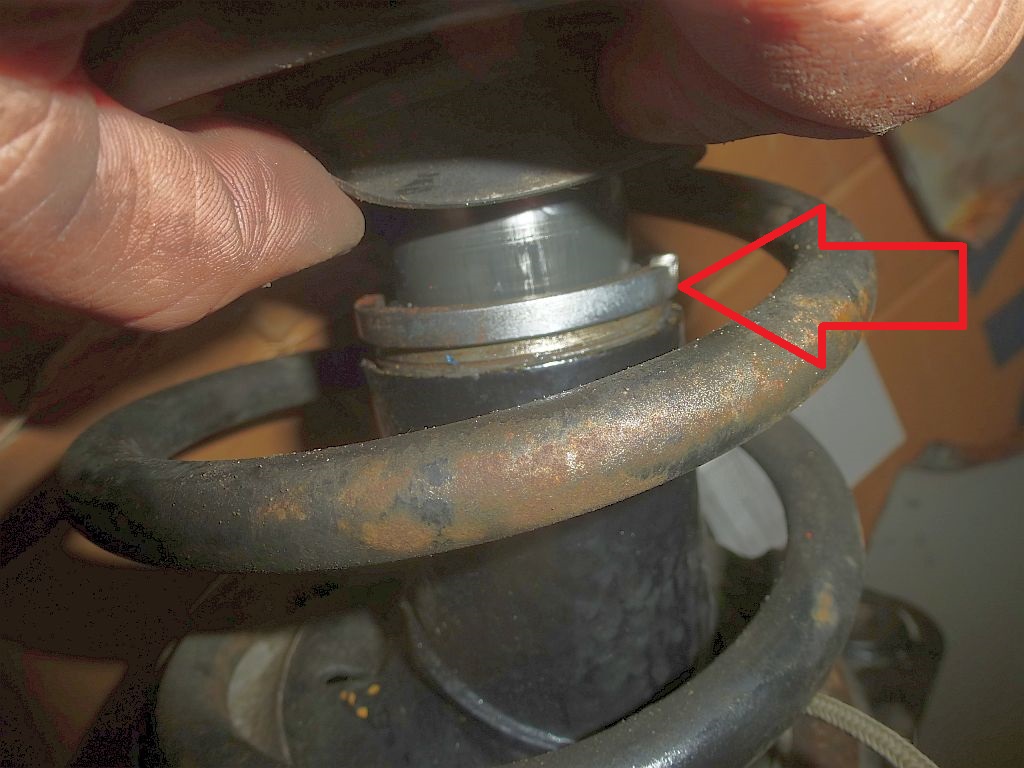

Heute den Auspuff abgenommen und das vordere rechte Federbein nochmal auseinander genommen. Es war die Verschraubung des Stoßdämpfers, war mindestens 2 Umdrehungen lose. Danke an die Tippgeber auf die Stoßdämpferverschraubung. Wie kann das passieren? Hatte ich im Herbst festgezogen. War auch 6.000km unauffällig, bis im Januar das linke Traggelenk auseinandergefallen ist. Bin mir ziemlich sicher, dass ich das Klappern jetzt erschlagen habe - konnte es aber aufgrund des jetzt sehr sportlich kernigen Auspuffsounds noch nicht ausführlich testen.

Dann hoffen wir mal, daß es das war. Naja, und der Rest, das schaffst du auch noch. Auspuff ist ja eine einfache, schnelle Aktion. Verschleißteil. Würde mich nicht weiter kratzen. :smile:

Eigentlich wollte ich ja heute nur noch etwas Zinkspray auf den neuen Nachschalldämpfer sprayen - wahrscheinlich kann man für 50 Euro nicht erwarten, dass so ein Auspuff fertig bearbeitet ist und muss mit unversiegelten Scheißnähten aus Frankensteins Schweißwerkstatt leben.

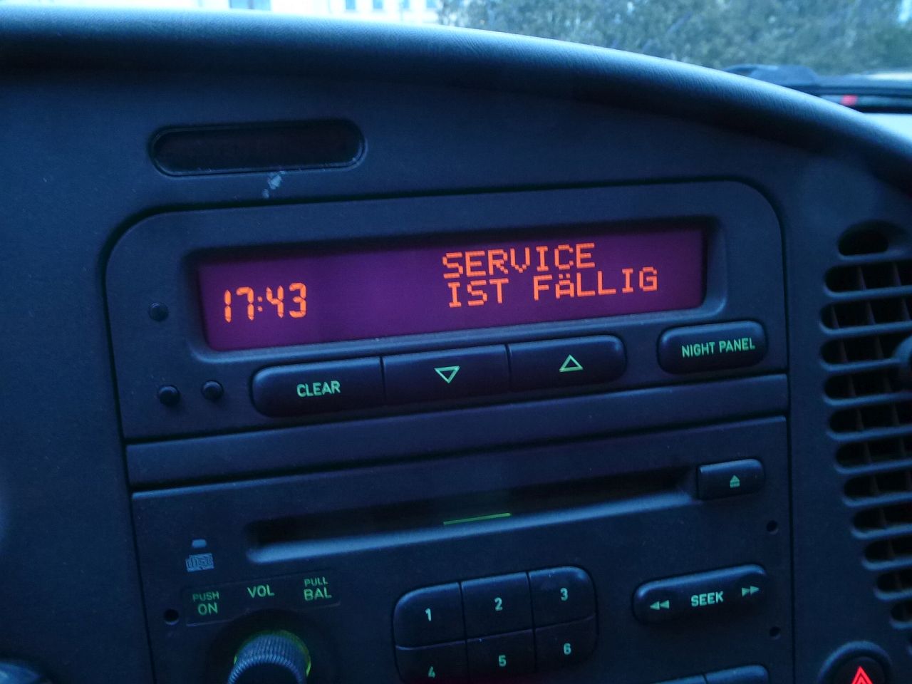

Jedenfalls zur Garage losgefahren und was lese ich im Display? Wartung fällig. - Will der mich verarschen? Der soll nur fahren und nicht mit mir sprechen. Was will er denn nun wieder? Ich das weggedrückt. Taucht "Kühlmittel auffüllen" im Display auf. Das macht der mit Absicht. Das ist wie in dem Steven King Film mit Ami-Kreuzer.

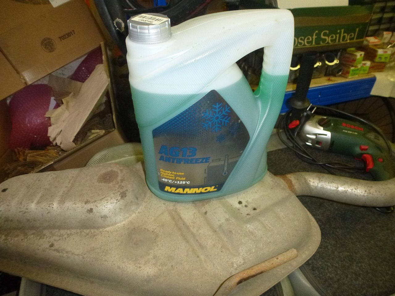

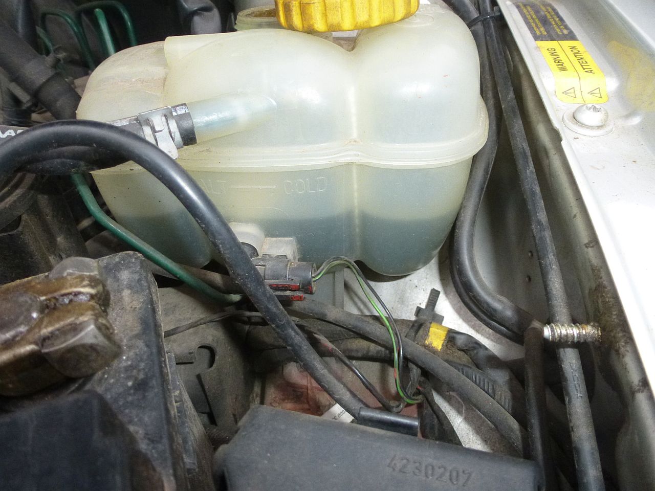

Was für Kühlmittel nimmt der. Ich habe aktuell G12Plus und G13 im Haus - aber wahrscheinlich will der wieder was ganz exquisites...
Was meint er mit Wartung fällig? Öl? hatte ich erst Ende Nov. einen Liter Valvoline Maxlife 10W40 nachgefüllt - passt ihm wohl auch nicht.

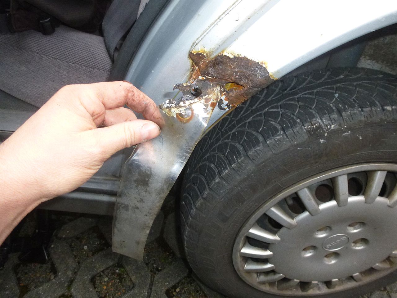

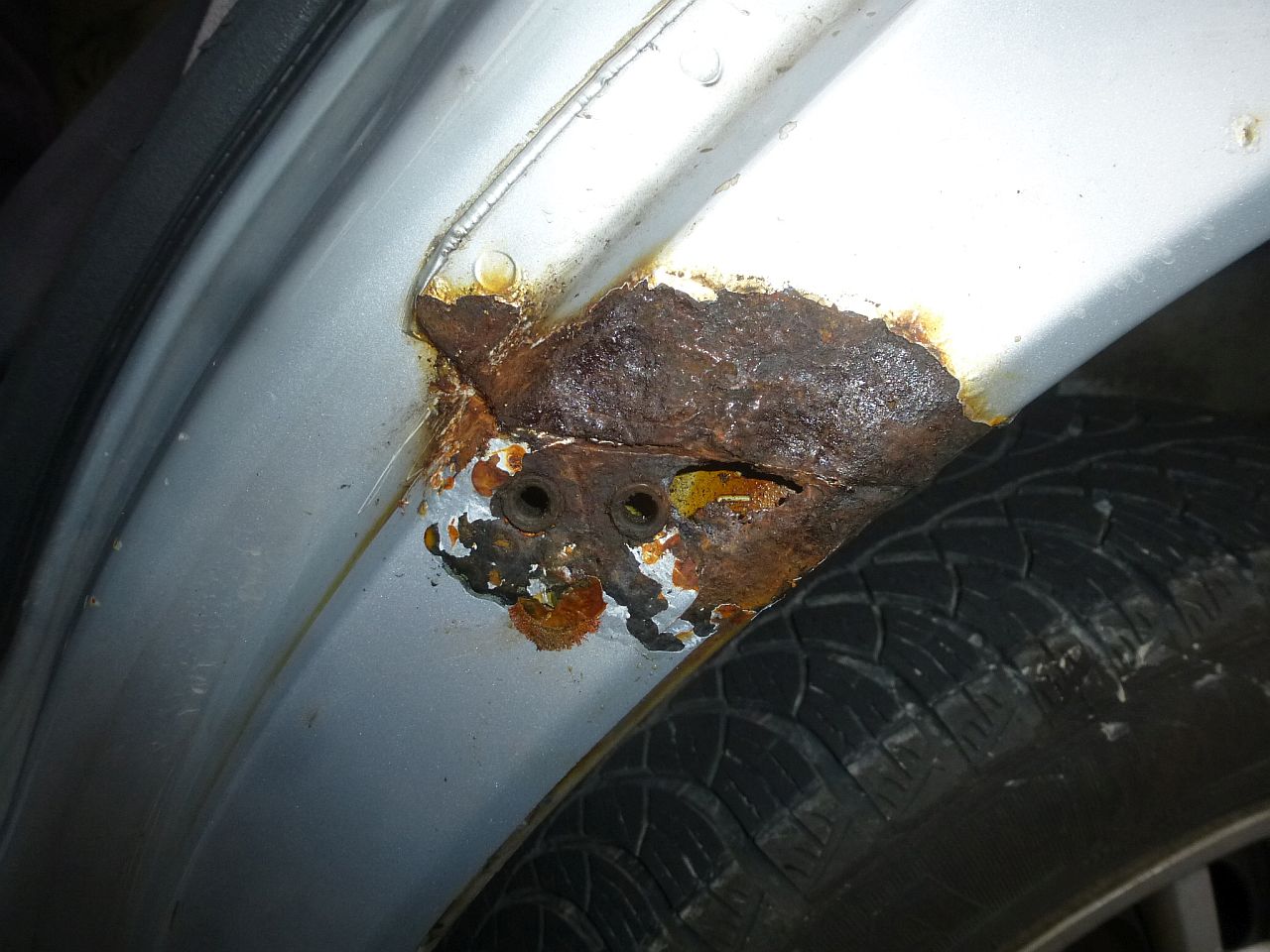

Dann mal noch auf der Fahrerseite das Plaste-Dingens (erwischt bin auch ein Ossi) abgezogen. Naja war ja klar das da ein Loch drunter ist. Könnte ich schweißen - ich könnte es aber auch richtig hässlich mit der Popnietzange zutackern, hätte ich gerade gar nicht mal wenig Lust drauf - so eine richtige Ratte draus zu machen.

Original Kühlmittel ist G48 - also nix exquisites. Sieht in deinem Behälter auch so aus...
Wenn du ihm nicht das originale gönnen willst: G12+, G12++ und G13 sind damit mischbar. Auch wenn ich es nicht ohne Not täte.
Serviceanzeige kommt einfach stur alle 20Tkm(?) - du wirst sie nach deinem Ölwechsel einfach nicht zurückgesetzt haben (von alleine macht er das nicht). Zurücksetzen mit der CLEAR-Taste, mindestens 8(?) sek. drücken, bis SERVICE erscheint.
Genau so wie mein Vorredner gesagt hat.
G48 oder was damit kompatibeles.
Servicemeldung kommt stur nach Intervall. Einfach wegdrücken.
Rost an den hinteren Radläufen ist beim 5-Türer quasi Standard. Habe ich kürzlich an einem 9-3 geschweißt, war etwa 1,5 Stunden Arbeit pro Seite inkl. handgedengelter Bleche und Sprühdosenlack.
Einfach wegdrücken.
Geht übrigens auch - nach einem Dutzend (?) Starts ohne Zurücksetzen kommt die Meldung dann auch nicht mehr.
Welche Verschraubung war es genau? Die Mutter, die auf die Kolbenstange des Stoßdämpfers geschraubt wird, also im Federbeinstützlager? Oder was anderes?
Es war die große Stirnschlitzmutter die die Stoßdämpferpatrone im Federbein sichert. siehe roter Pfeil.

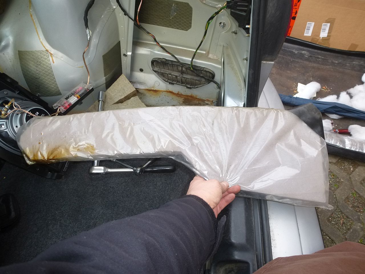

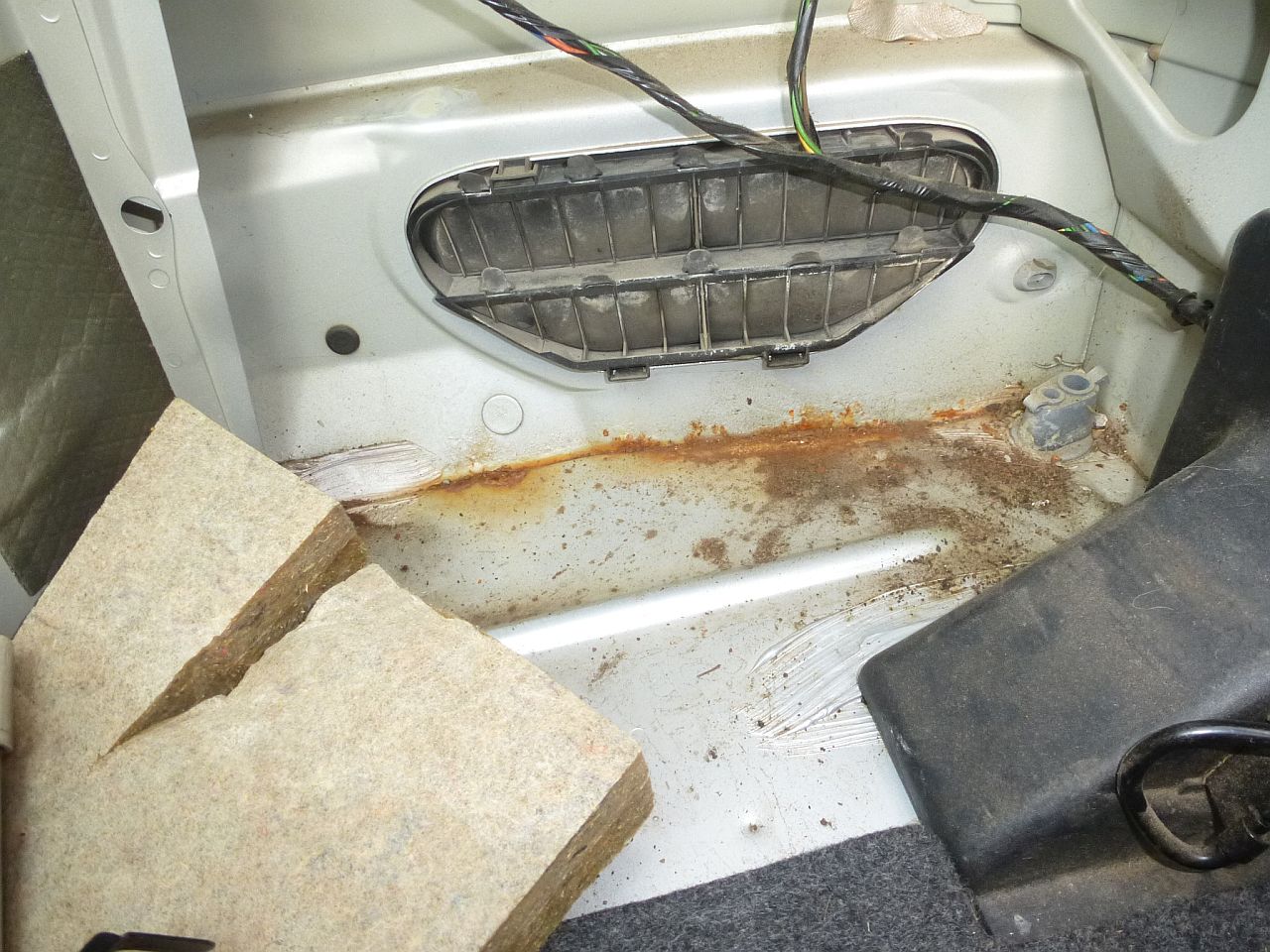

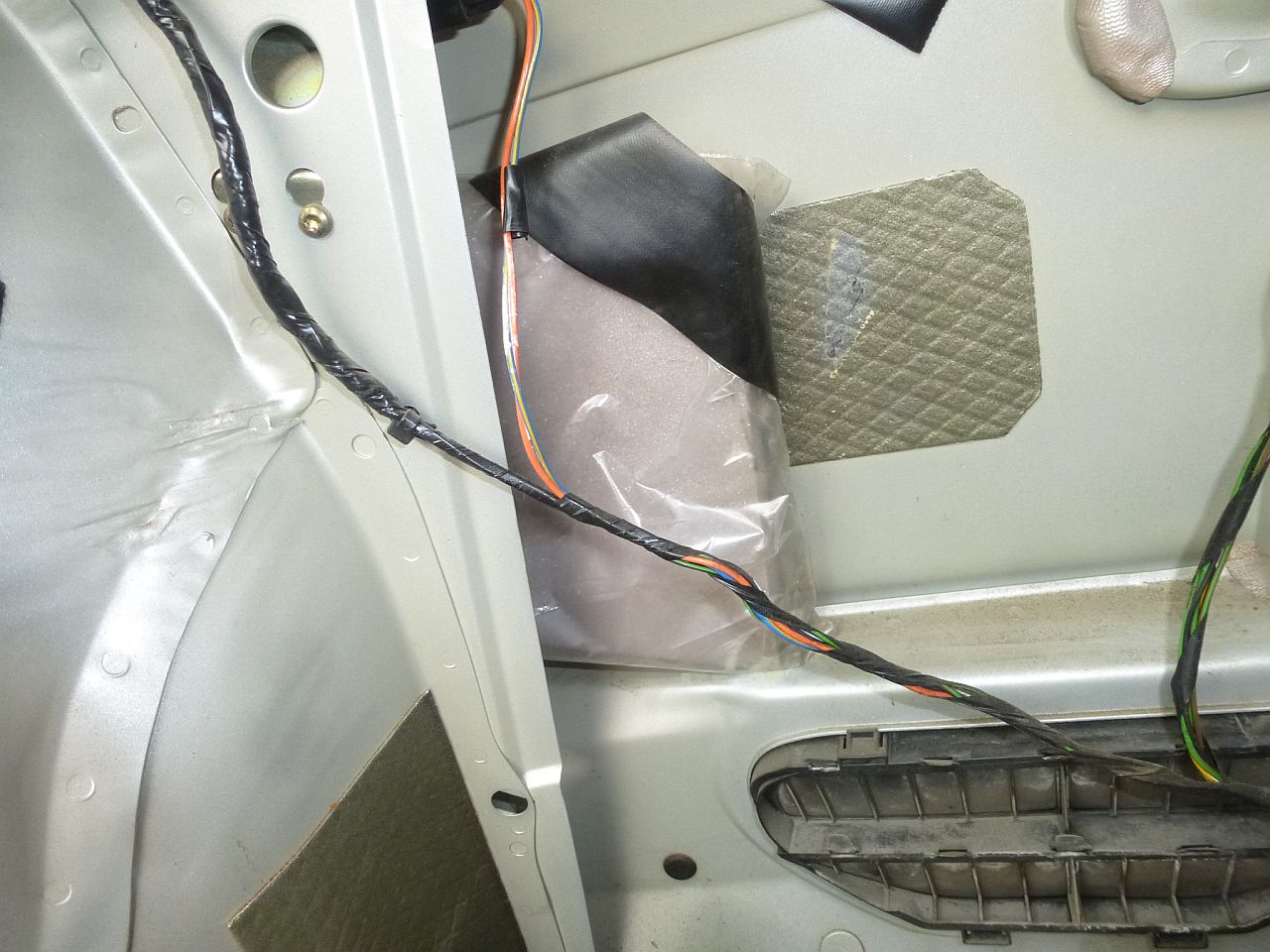

Zuerst mal gewundert, was da so für Dämmstoff und Zeug in dem Auto drin ist:
gut, wird sich irgendjemand was bei gedacht haben und wird schon so richtig sein...

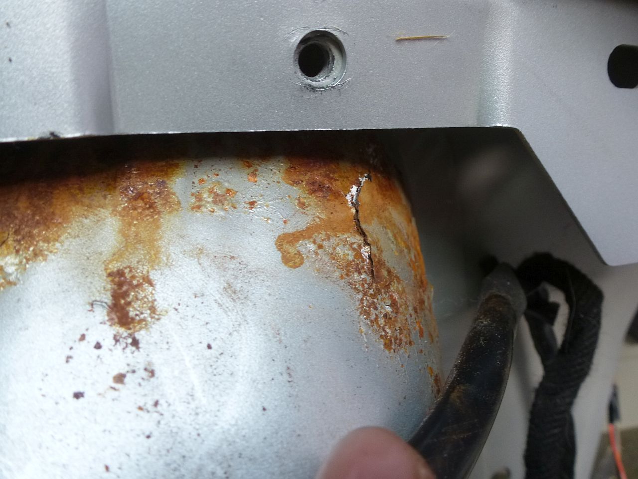

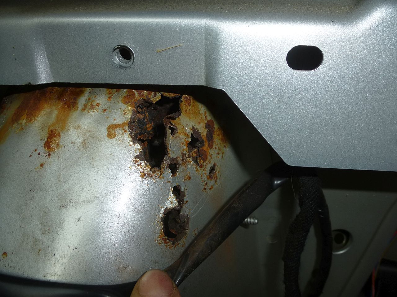

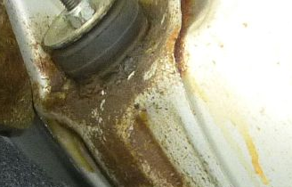

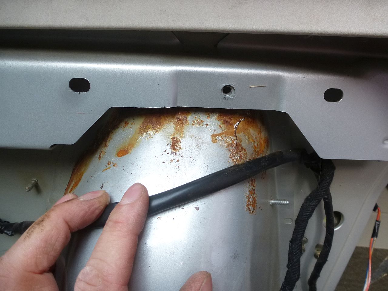

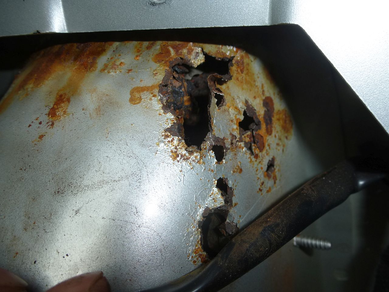

Dann leider, leider massive Roststellen hinter der Verkleidung gefunden:
Und, man kennt es von früher, wenn man auf der "Kampfbahn Rote Erde" Fußball gespielt hatte und so richtig schön vergrindete und verschorfte Kniee hatte. Was haben die Eltern gesagt? "Nicht dran rumpiepeln!" Und was hat man gemacht? Dranrumgepiepelt.
Kümmere ich mich später drum - oder auch nicht.

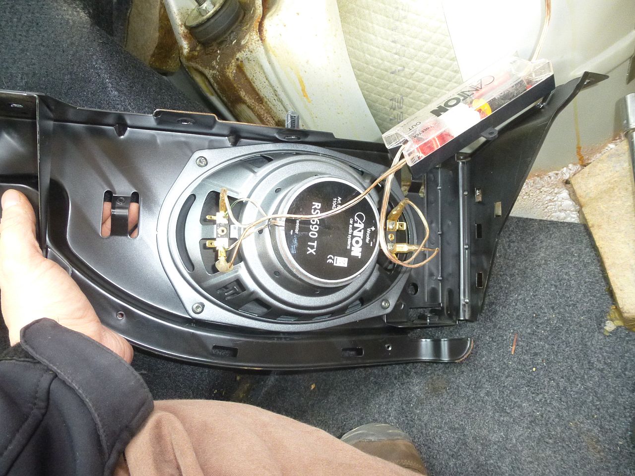

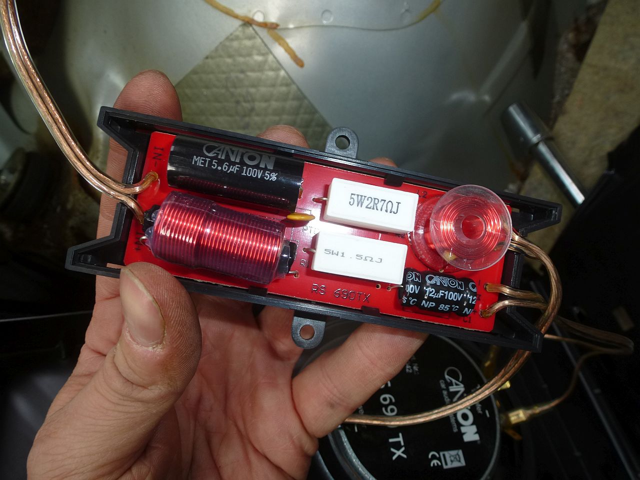

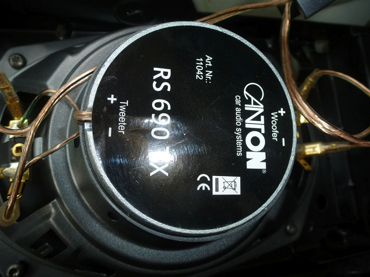

Zurück zum Lautsprecher. Er hier:
Kann mir jemand sagen, ob das der Originallautsprecher ist? Optisch und mechanisch konnte ich keinen Fehler feststellen. Bei Tausch mit dem linken Lautsprecher wandert das Knarzgeräusch mit. Liegt also nicht an der Ansteuerung. Wenn ich die Leitungen "Woofer" abziehe ist das Störgeräusch weg, die Box aber auch extrem leise, das Problem liegt also nicht im "Tweeter" Zweig.

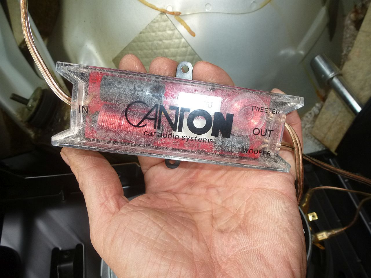

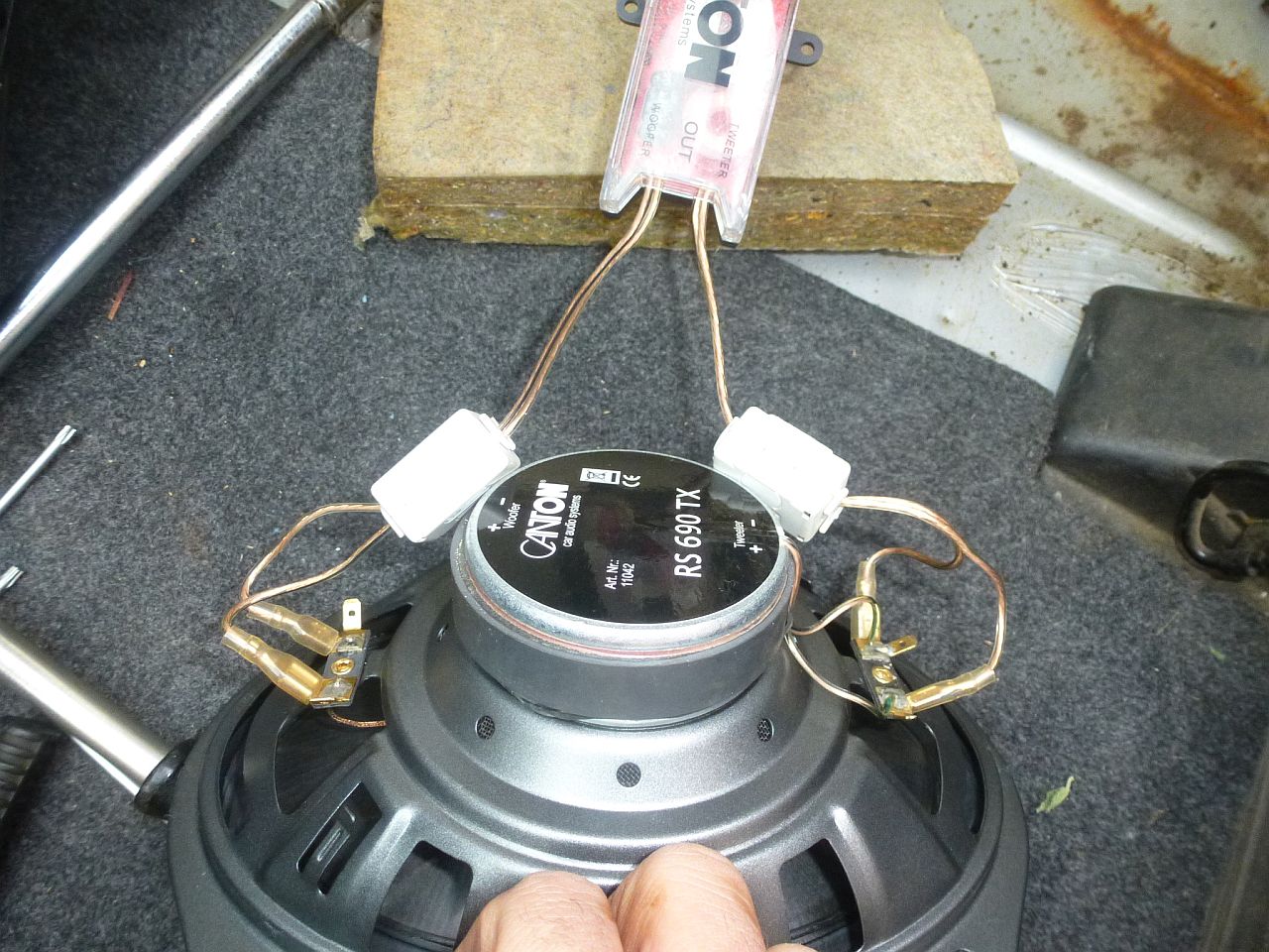

An der Ansteuerung konnte ich auch keine auffällig defekten Teile finden:
Ups, da ist der Tank-Einfüllstützen durchgerostet? Nice.

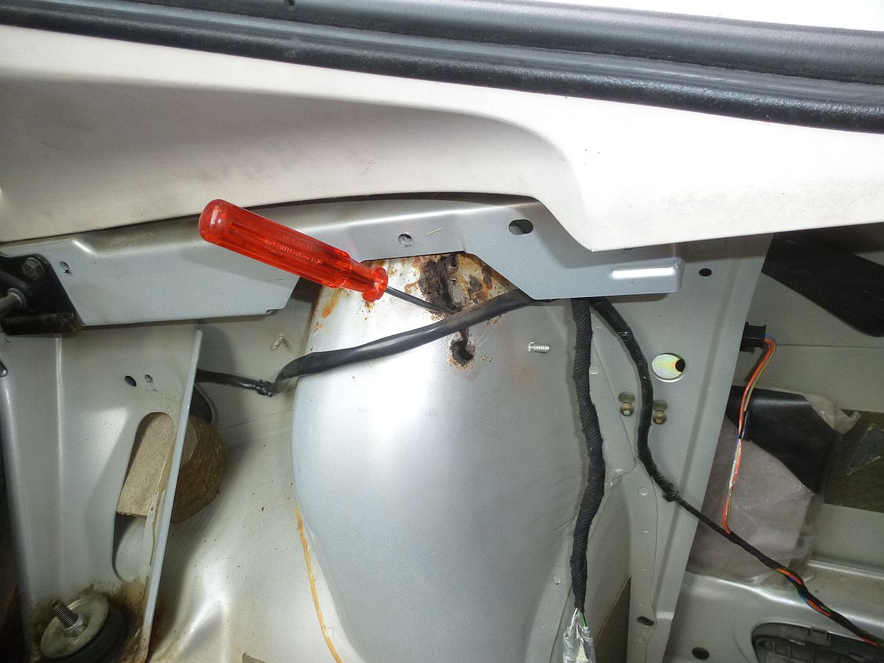

Schau auch mal nach der oberen Stoßdämpferaufnahme. Rostet auch gerne durch. Ebenso Unterkante seitlich zum Kofferraum, da sieht man auf dem Foto ja auch schon die braune Pest. Immerhin einfach zu beheben.
Lautsprecher ist nachgerüstet.
Weiter mit dem Lautsprecher:
Auch das Einfügen von drei Ferritkernen hat nichts gebracht. Was hätte das bringen sollen? Keine Ahnung aber wenn man nicht weiter weiß und auchnoch keine Ahnung hat, dann schlägt die Stunde von Religion und Voodoo. Na jedenfalls haben die Ferrite nicht zur Wunderheilung geführt.
Seltsamerweise ging die Türerkennung heute wieder nachdem ich an dem Lautsprecher rumgemacht habe...
Jetzt erstmal die Box abgeklemmt und ausgebaut. Wird wohl doch kaputt sein. Weiß jemand, ob man die noch nachkaufen kann? Oder irgendeine andere Idee?
Ist wohl schon so weit...
Oh ja, hatte ich vorhin nicht genau beachtet die letzten Bilder.
Tjoa, da muß man dann kurzfristig schweißen. Andere Seite auch nachschauen. Der steht kurz vor dem Durchbruch!
