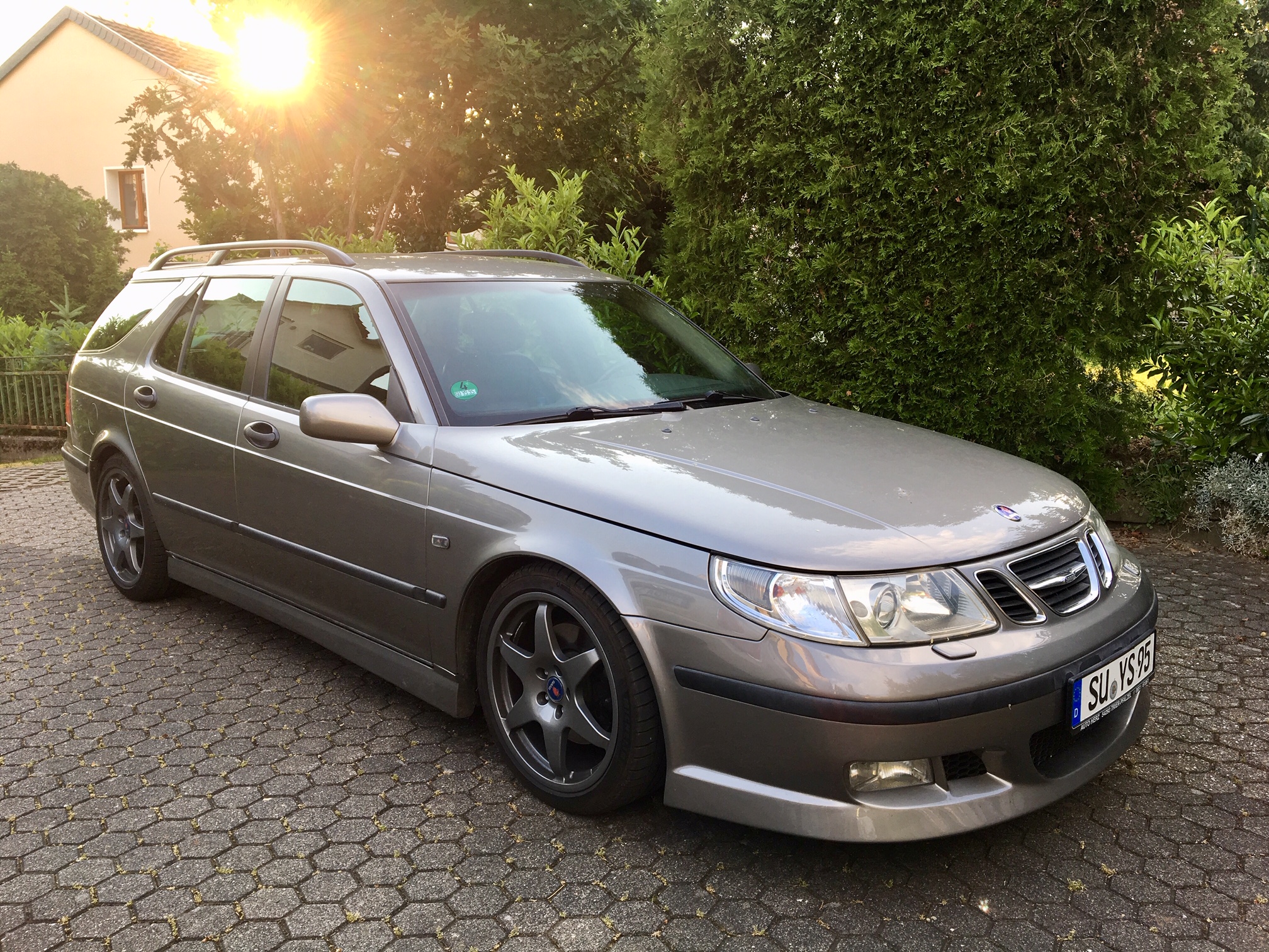

... für Leute, die es interessiert, werde jetzt versuchen den Motor zum Laufen zu bringen, zumindest ist er dann bewegungsfähig.
Dann werde ich mich wohl vom Wagen trennen, natürlich mit dem Hinweis auf den Defekt. Habe nochmal überlegt, der Wagen ist in einem so tollen Zustand und so viele Neuteilen sind verbaut, dass eine Schlachtung nicht in Frage kommt.
Habe im Moment nicht die Zeit und Muse einen anderen Motor einzubauen, es sei den es geht gar Nichts am alten Motor.
Ach ich weiß auch nicht, der Tag hat IMG_8401.thumb.JPG.dda72b2883c74e808b4c16273ab98bd5.JPG zu wenig Stunden.
Also falls jemand einen wunderschönen 9-5er sucht...
schreib mir doch bitte mal was da dafür möchtest :)
einen überholten motor habe ich noch rumstehen
wenn mann bedenkt das allein die felgen und hirsch body kit 2000€ wert sind, würde ich den wagen so wie da steht auf gar keinen fall unter 2500€ hergeben
an motor gar nicht machen ! echte Liebhaber kommen mit Abschleppwagen und handeln nicht
wenn du inserierst melden sich zuerst die Pfennigfuchser , die wollen das auto und noch Geld dazu :)
Ich schlage vor , dass Ihr die lebhaften Preisverhandlungen per PN führt.:smile:
...Klaus du hast natürlich Recht, allerdings bei den schnellen aus der Hüfte geschossenen Zahlen wird kein Verkauf zu Stande kommen
Sollte es dazu kommen, gibt es auch eine ganz offizielle Anzeige.
Aber nur wenn die Teile fein säuberlich im Regal liegen. Wenn ich die Felgen suche brauche ich nicht noch das ganze Auto drum herum.
Aber trozdem schade um den Wagen, sieht wirklich fein aus.
